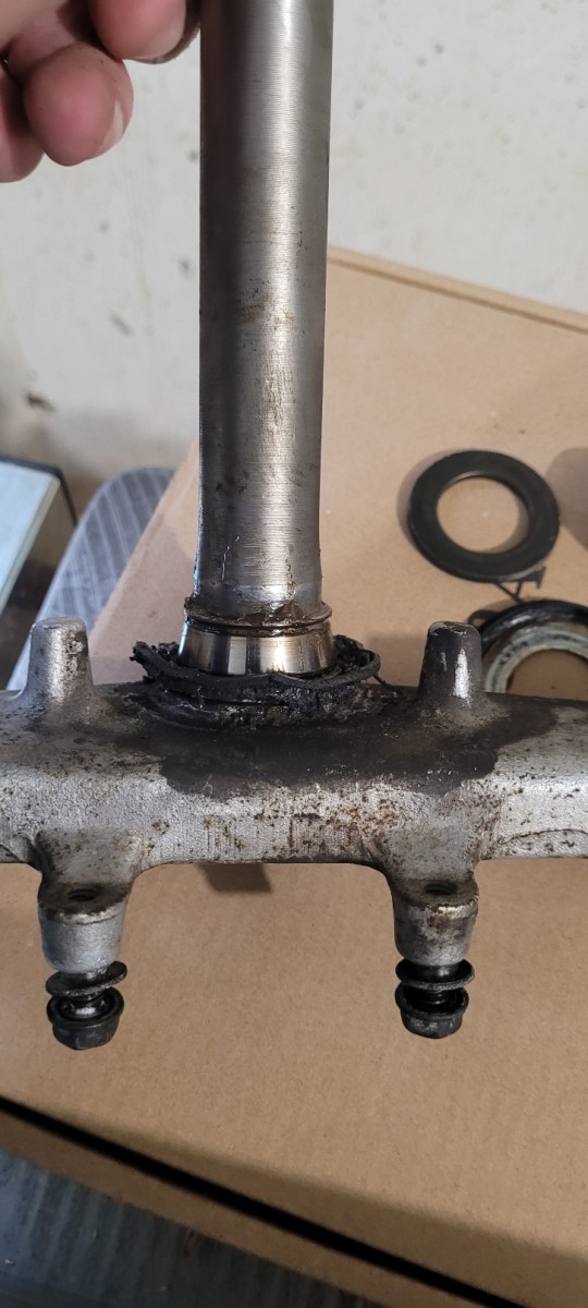

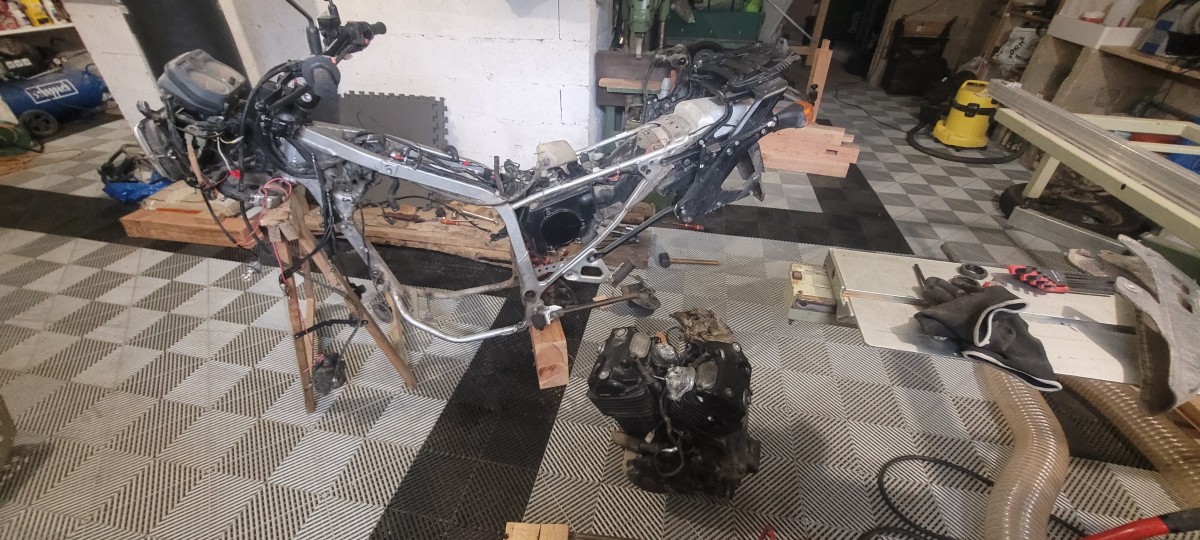

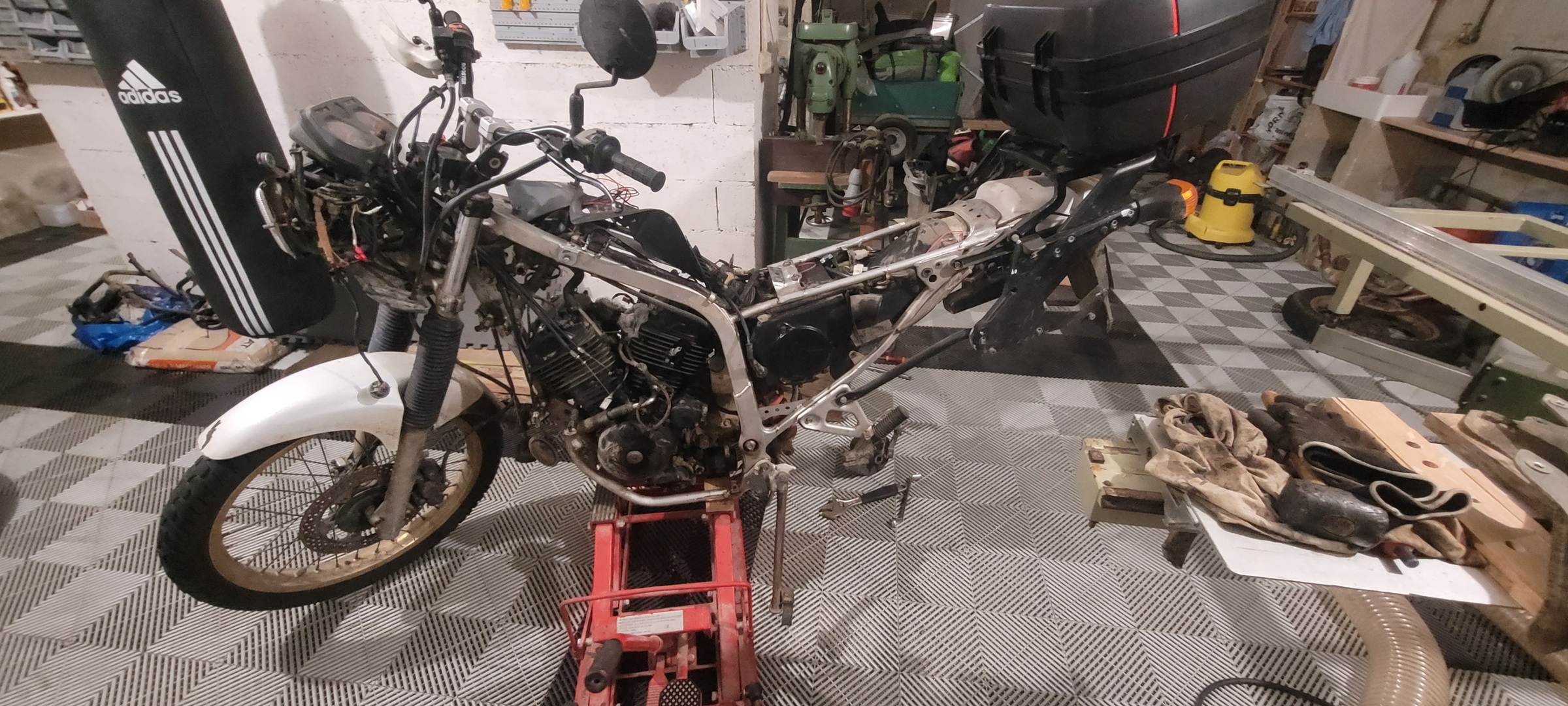

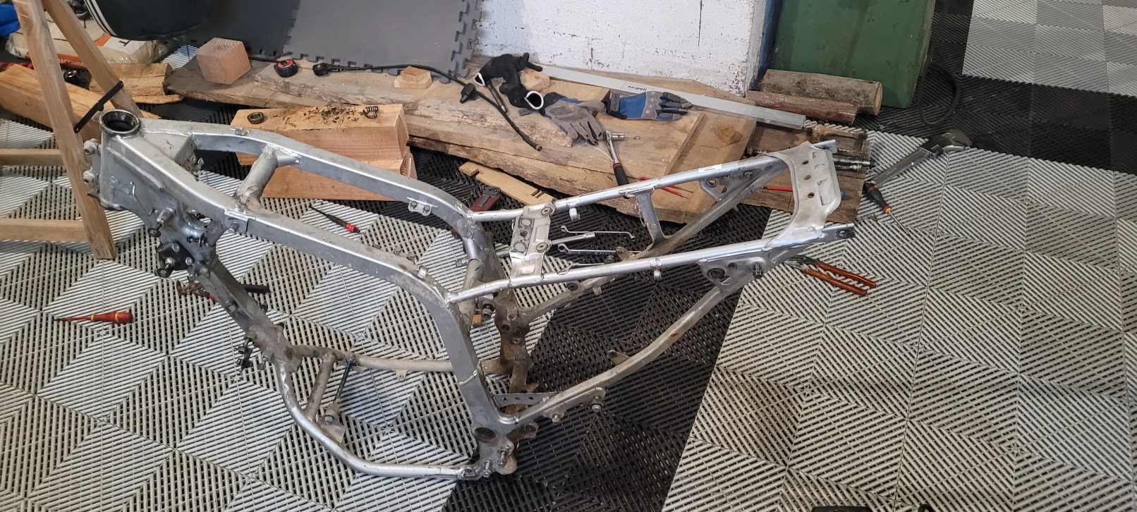

J'ai tombé le moteur et la fourche (roulement de direction HS je pense, y a énormément de points durs). Je peux partir en WE satisfait.
A la prochaine, et bon WE de Pâques à tous !
Re: Une (petite) réno sur Mamie ? [moteur tombé]
Vue l'année de ta bécane ça m'étonnerait pas que t'ais des bagues en bronze, c'est pour ça que le BO est venu tout seul... Avec des cages à aiguilles c'est une autre histoire si c'est rouillé
Si déjà tu déculasses, autant retirer les cylindres et contrôler le jeu à la coupe de tes segments et le cas échéant les remplacer, ça joue aussi sur la conso d'huile

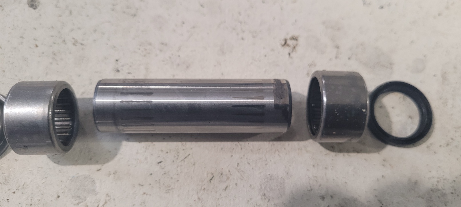

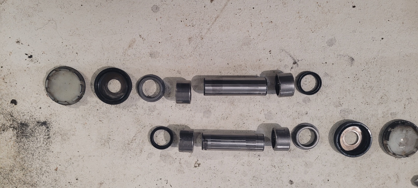

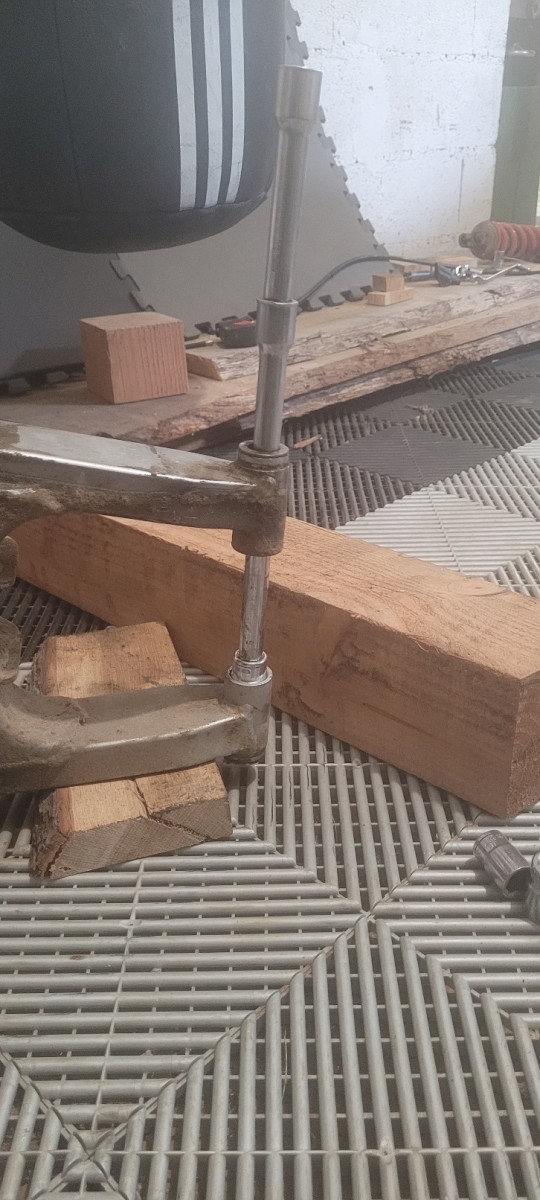

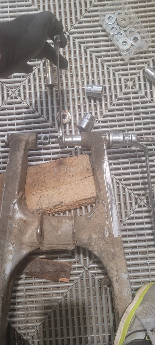

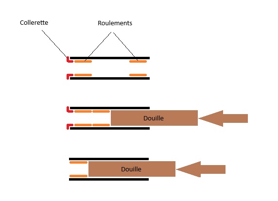

Aujourd'hui, je me suis occupé du bras oscillant.
J'ai d'abord sorti les roulements. En passant une rallonge et une douille du bon diamètre, j'ai tapé au maillet pour enfoncer les roulements intérieurs vers l'extérieur et faire sortir les collerettes extérieures. Puis on sort les roulements en tapant bien droit ... ou, si ça ne marche pas, en mettant une tige filetée comme @Oiseau bleu a fait ici . Merci pour l'astuce thx !
Schéma
Schéma
Sortie roulement BO.jpg (22.74 Kio) Vu 2188 fois
Sortie collerette
Sortie collerette
Sortie roulements
Sortie roulements
Les roulements tournent encore, mais ça crisse, c'est pas smooth, et les entretoises sont marquées. Pas énormément, mais marquées quand même.
Pièces axe BO
Pièces axe BO
Entretoises marquées BO
Encore merci @Oiseau bleu qui m'a permis de savoir qu'un kit complet de restauration du BO existait, fabriqué par All Balls ref 28-1149, commandé pour 68€ port compris chez ixtem moto.

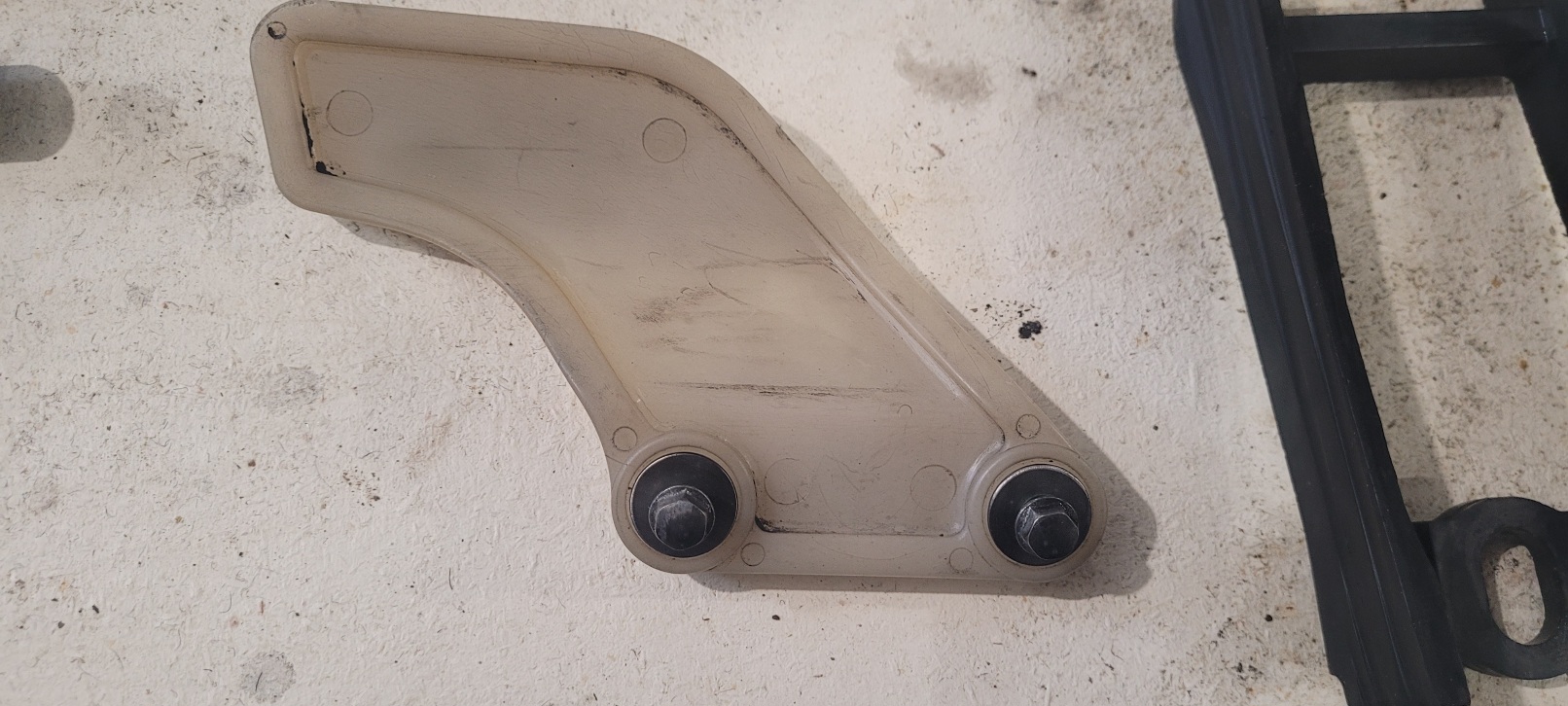

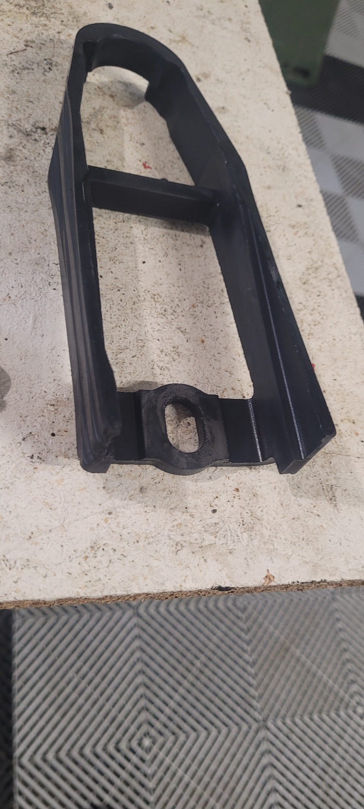

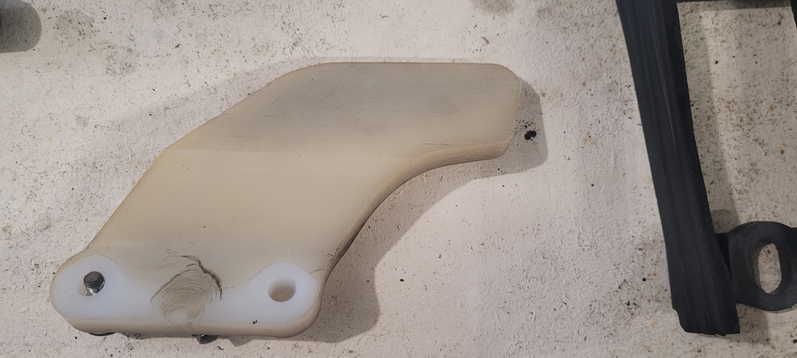

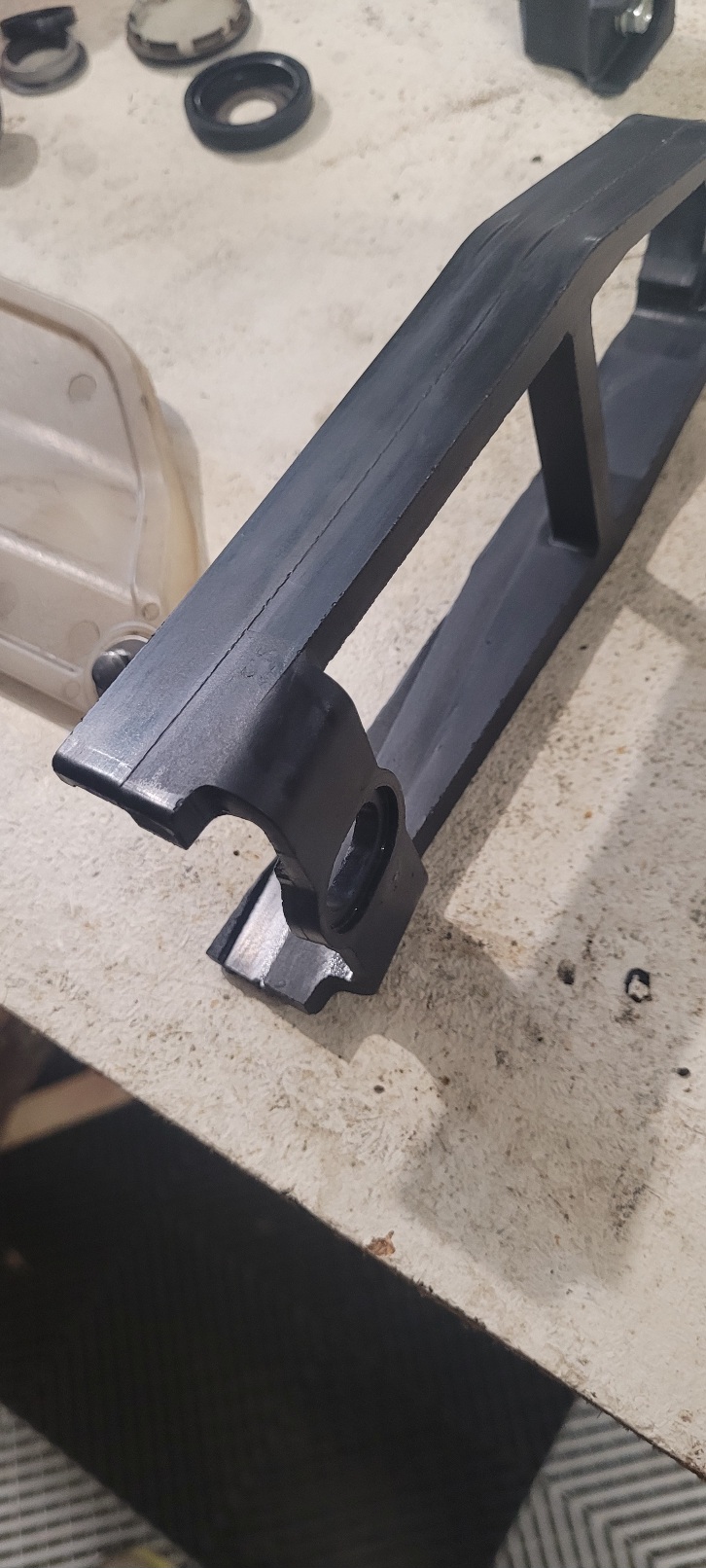

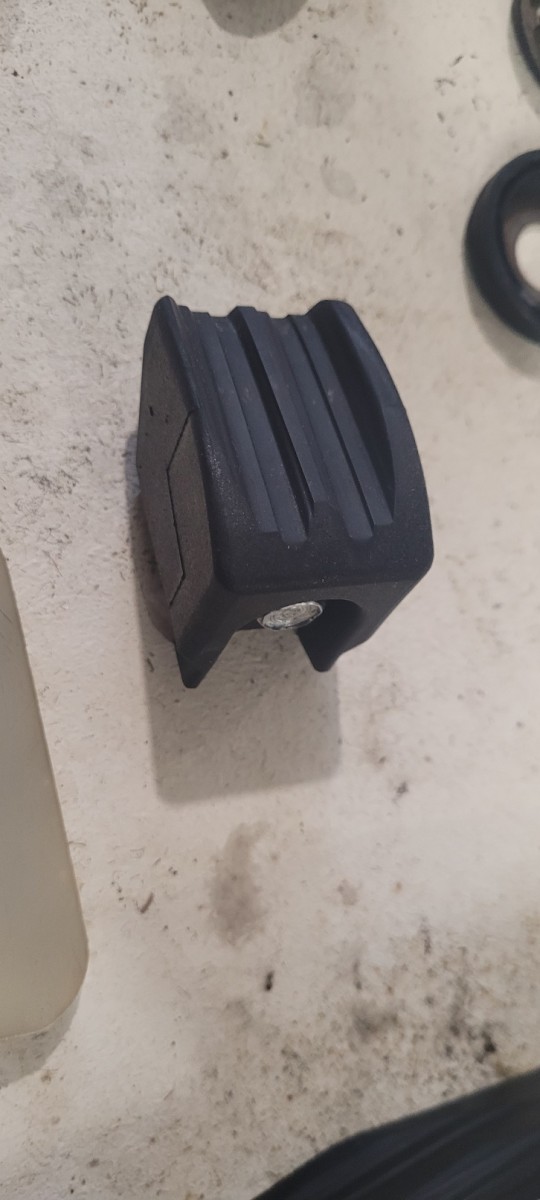

Ensuite j'ai nettoyé ma chaîne qui était dans un piteux état, ainsi que les pièces qui vont sur le BO : tendeurs de chaîne, guide chaine, et les tampons en caoutchouc et en plastique (je ne connais pas le vrai nom de ces pièces). Elles étaient vraiment dégueulasses mais une fois nettoyées au pétrole et la graisse dissoute, je suis vraiment surpris de leur état, elles sont comme neuves. Je pensais devoir en changer certaines, en fait je n'ai pas besoin :premier :mrgreen:
Pièce 1
Pièce 1
Pièce 2
Pièce 2
Pièce 3
Pièce 3
Pièce 4
Pièce 4
Pièce 5
Pièce 5
Pièce 6
Pièce 6
Roulements et joints chez 123roulement par exemple.

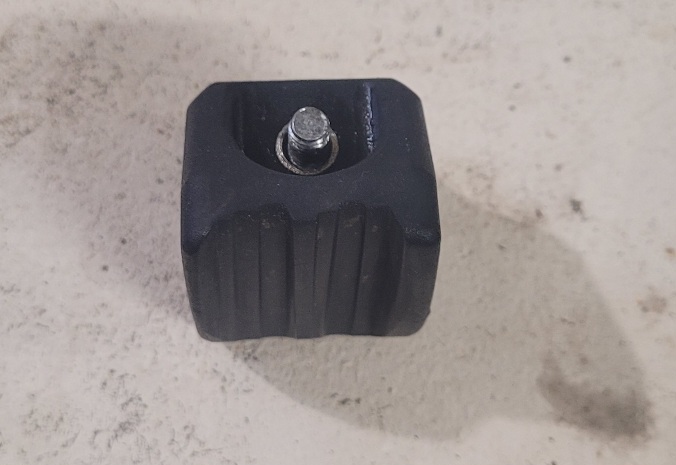

Messages : 10241
coucou Nicolas \o/
Le patin inférieur est tout plat quand il est neuf (pas de rainures) mais tu as encore bien de la marge :wink:

Salut Marco. Les roulements du kit all ball sont bien coniques, j'avais vérifié.
Par contre je ne savais pas que le patin était plat d'origine. Il n'y a pas de marque d'abrasion, on dirait qu'il est sorti comme ça du moule. Tu crois que je dois en recommander un ?
Salut Nicolas,
Tant que l'usure ne se rapproche pas trop de l'entretoise de fixation centrale c'est bon :wink:
Pareil pour le patin qui fait le tour du BO, d'origine il n'y a pas de rainures, c'est tout plat. Faut surveiller que les rainures ne se rapprochent pas trop du BO.

Ca y est, le cadre est tout nu :mrgreen:
J'ai voulu sortir les roulements de direction. Première surprise : ils sont coniques. Si je vous ai bien lus, normalement sur les premières T@, ils n'étaient pas coniques d'origine. Auraient-ils été remplacés ? Bref !
Je ne parviens pas à virer la portée intérieure du roulement bas. Est-ce normal ? Si oui, comment faites vous ? Il n'y a pas de prise, j'ai essayé avec une pince multiprise mais la forme conique la fait glisser.
Après, il me restera encore à sortir les cages extérieures du cadre. J'ai regardé vite fait, il n'y a quasiment pas de portée pour les sortir, et je me rappelle aussi avoir lu que c'était la merde
