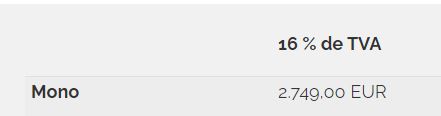

@marcopolo
Celle du vendredi 13 présente l'avantage d'etre suspendu pneumatiquement.
Par contre, à surveiller la taille des pneus, on dirait presque des pneus de Karting (disponibilité, prix ?)
Il faudrait également bien recalculer car la TVA ne correspond pas pour la FRANCE et le prix semble sans accessoires .....

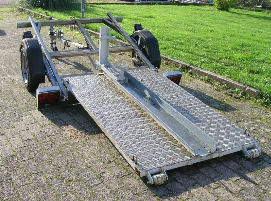

Bon, celle là n'a pas forcément la faculté d'etre facile à ranger mais j'ai trouvé le concept de BOB " Le Bricoleur" intéressant.
Actuellement dealée sur Le Mauvais Coin pour la somme de 700 balles
https://www.leboncoin.fr/equipement_auto/1880560684.htm
Une idée bricolage interessante à creuser :ouioui

Re: Remorque
C'est clairement intéressant et finalement accessible, d'autant que des essieux avec plateau articulés, existent déjà au détail pour ceux qui ne se sentent pas de partir de zéro. :bravo
Moi je me demande s'il serait possible d'adapter relativement facilement des amortisseurs sur des remorques "classiques", actuellement on a souvent des blocs de caoutchouc qui font office de rappel et un peu d'amortissement au niveau des axes des bras, mais c'est pas top du tout. Si quelqu'un a déjà vu cette adaptation ça m'intéresse.

Faut penser à vérifier la plaque d'homologation pour éviter tout ennui en cas d'accident. Je suis pas sûr que la dernière citée le soit... Un timon en V apporte plus de stabilité.. À méditer...
L'idée d'amortisseur est super intéressante. Je n'ai pas vu de kit disponible ou alors pas assez cherché..
Ils vendent des amortos pour remorque, mais si on peut adapter des amortos moto ça serait aussi bien, après c'est pour faire quelque chose de propre et de pensé, si c'est du bricolage ça sera non bien sur, mais rien n'empêche d'y réfléchir.

v2ponot a écrit : ↑
21 nov. 2020, 10:29
Comme dirait la mère Denis :
çà c'est V'lai ça.... :-D Le timon en V, voir réglable, donc Timon fractionnable pour s'adapter à la hauteur du véhicule tracteur :ouioui
L'amortissement comme l'exemple du bon Marco avec le poumon pneumatique me semble Top :premier
Pression réglable, donc adaptabilité possible à la charge et au ressenti du véhicule.

C'est plutôt une suspension qu'un amortisseur, mais ça doit jouer. Je vois des kits à 300€ sur le Net. :ouioui

Elle doit peser un âne mort, cette remorque !
Une remorque moto n’est pas bien haute ... à besoin, un rail pour moto et un rail motard ... que demander de + ?
:béquilles

Pas faux, mais l'idée est super bonne :ouioui
Messages : 49790
Been thanked : 247 times
Re: Remorque
Je pense qu'elle a été privilégiée pour l'accessibilité, dans le cas où tu as un problème physique par exemple ou une faiblesse et si en plus tu es seul, c'est une solution idéale, mais effectivement le poids est supérieur. Mais je ne crois pas que ça soit en haut du cahier des charges.
Re: Remorque
Moi j'y pense. Monter et descendre la moto est très difficile maintenant pour moi.
Et puis c'est une bagagère à la base qui me sers pour les gravats, végétaux, encombrants etc...
D'ailleurs pour les gravats ça pourrait être vachement plus pratique pour décharger !
Re: Remorque
Mais je ne vois pas comment elle descend. Le treuil la remonte mais pour descendre ??
Messages : 7852
Has thanked : 223 times
Re: Remorque
Il faudrait réfléchir sur un système à crémaillère.
