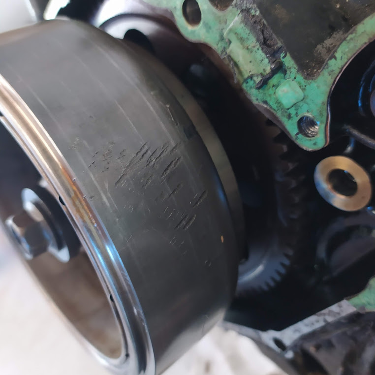

J'ai démonte le carter de l'allumage sans difficulté, le volant moteur est un peu marqué :
voleur moteur marqué.jpg (83.98 Kio) Vu 3969 fois
J'ai voulu le sortir en bloquant un piston, pour le moment je n'ai pas réussi (je n'ai pas oublié que c'est un filetage inversé :mrgreen: )
voleut moteur + bois.jpg (115.76 Kio) Vu 3969 fois

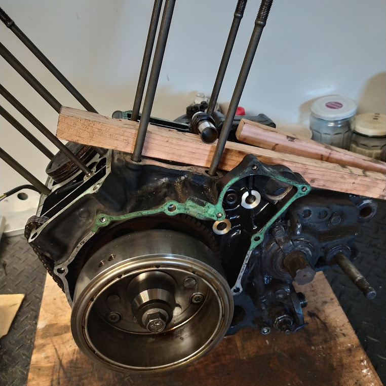

mets plutot ta cale en bois sous l'axe du piston enlevé!
c'est plus costaud ,là tu risque de le deformé avec de gros effort...

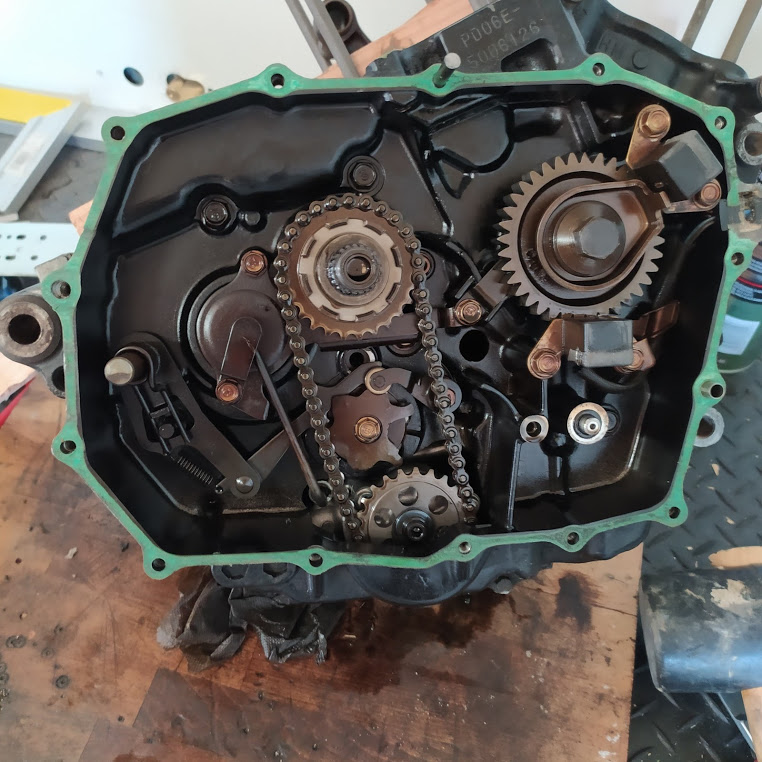

Bonjour alors aujourd'hui toujours du démontage mais aussi un peu de casse sinon c'est pas drôle :lol:
J'ai calé le moteur avec l'axe du piston c'est mieux :-D
Calage axe piston.jpg (159.62 Kio) Vu 3767 fois
J'ai fait parler la clef à choc !
Vis rotor.jpg (94.99 Kio) Vu 3767 fois
Malheureusement de ce coté j'ai as pus aller plus loin, je n'ai pas de vis en M22 avec un pas de 150 , j'ai commandé ça on verra quand ça arrive :mrgreen:
Alors hop on tourne le moteur et j'attaque le démontage du carter d'embrayage avec forcement une vis ou j'ai foiré la tête du coup je lui ai drémelé sa gueule ! :twisted:
vis coupée.jpg (118.38 Kio) Vu 3767 fois
Carter sortie tout est en place

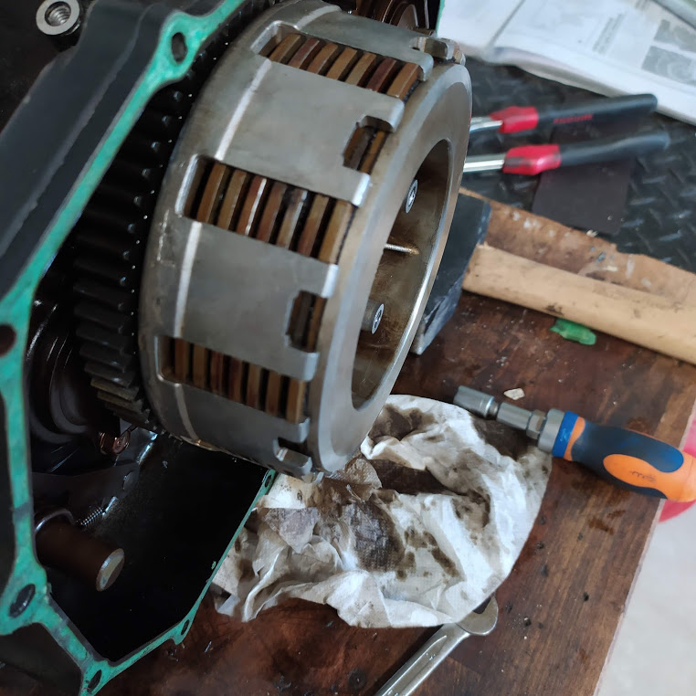

Et j'attaque le démontage de l'embrayage avec une clef fait maison :(je l'ai doublé ensuite car elle avait tendance à plier)
cled démontage embrayeg.jpg (144.76 Kio) Vu 3767 fois
Au départ j'y vais avec la clef à clique , ça veut pas venir, je force comme un abruti et j'entends un beau "CRACK" !
VIS CASSE.jpg (104.65 Kio) Vu 3767 fois
D’ailleurs ces axes sont vachement marqués par les ressorts c'est normal ? Au point ou j'en suis je sors la clef à choc je monte une douille de 27 (même pas pour clef choc ...)
Ah bah ça va mieux !
Disque embrayage.jpg (132.23 Kio) Vu 3767 fois
Et les dégats !
axe cassé.jpg (156.09 Kio) Vu 3767 fois
C'est pas grave j'ai un deuxième moteur qui attends après celui-ci, je prendrais le meilleur des deux ou alors ce que je n'ai pas cassé :lol:
Une petite question pour finir, quelqu'un peut me dire comment contrôler l'usure de la chaîne de la pompe à huile ? Je crois qu'on peut la remplacer aussi cette chaîne par un modèle plus récent il me semble non ?
chaine pompe à huile.jpg (159.41 Kio) Vu 3767 fois

Messages : 10253
Re: Transalp Supermot Style
Tu peux pas demander avant de faire des conneries :roll: :wink: :lol:
Tout ceux qui sont passé par là te dirons qu'il faut immobiliser la transmission secondaire avec une vitesse plus le frein ar si le moteur est encore dans le cadre, sinon avec un outil fait maison avec un vieux pignon et un fer plat pour immobiliser la transmission secondaire.
T'avais aucune chance avec 2 points sur 4, même avec 4 ça casse, c'est de l'alu !
C'est quand même dommage de péter une plateau d'embrayage, ça va finir par devenir rare :sniff
