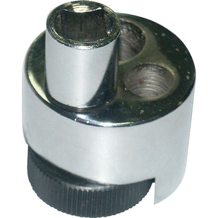

Tu peux nous en dire plus sur cet "outil magique" ?
J'avais les infos de l'autre côté
Le terme exact doit être "Extracteur de goujon à came" ou alors "Dégoujonneuse à rouleaux"
Mon tonton me l'a vendu comme un "arrache goujon". Mais vu sa gueule, je trouve que la dégoujonneuse à rouleaux lui va pas mal.

L'arrache goujon, c'est un truc comme çà ?
https://www.qualite-pieces-auto.com/fr/ ... 42143.html
Existe en 8 mm
https://www.qualite-pieces-auto.com/fr/ ... 42129.html
et en 6mm
https://www.qualite-pieces-auto.com/fr/ ... 42112.html
Pour un prix compris entre 10 en 15€ pièce, si c'est bien cela, je pense que c'est LE truc à avoir dans un tiroir, qui peut éviter pas mal de galères.

Sinon, y'a çà aussi, qui ressemble plus à celui que tu as utilisé.
Mais il nécessite plus de place semble t'il.
https://www.cdiscount.com/bricolage/qui ... 15411.html

https://www.manutan.fr/img/S/GRP/ST/AIG4679519.jpg
Il ressemblait vraiment à ça plutôt.
Messages : 5233
Re: Remplacement goujon fixation de collecteur d'échappement [Résolu]
C'est mieux avec un lien pour ceux qui voudraient commander :
http://www.sam-outillage.fr/outil-extra ... -80598.htm
