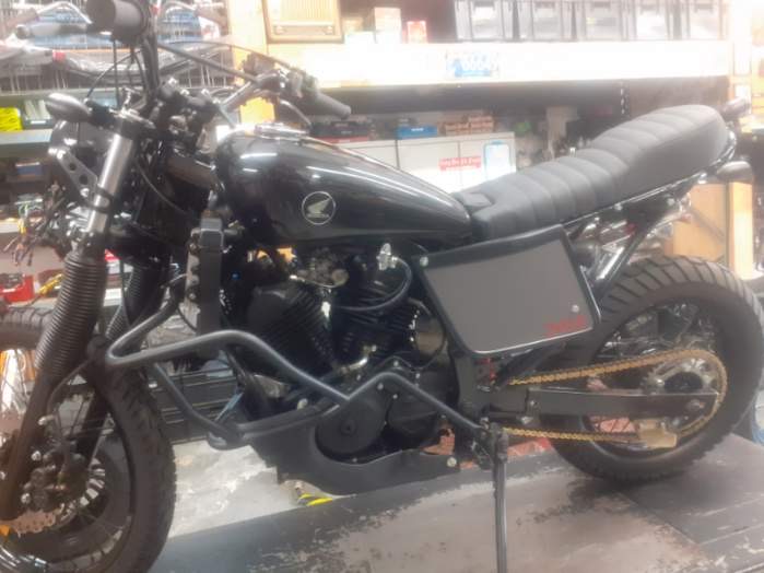

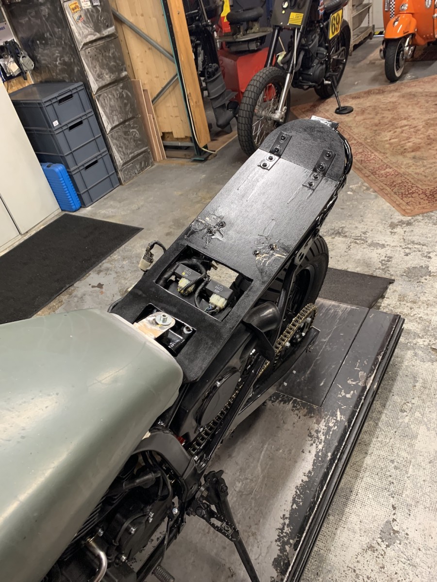

Re: MA Transalpine à moi
La suite des évènements...
Modification des attaches de réservoir, il était mal placé. Boucle sous la selle et support. Clignos, feu arrière.
Le réservoir est en peinture depuis hier, et la selle en fabrication chez le sellier. Je vais rester sur le noir pour le réservoir. Je ferai une autre peinture plus tard. Mad Graphic, LE peintre de la région m'aurait pris plus de 500 € pour ce que je voulais; alors je vais attendre un peu.
Les images :
Les images :

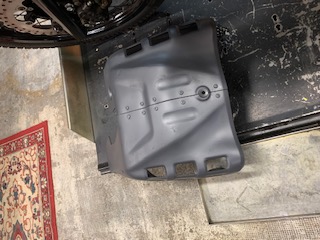

Protéger le moteur, un minimum, en gris presque anthracite.
Impossible de mettre des photos. Je fais sans doute une mauvaise manip ?

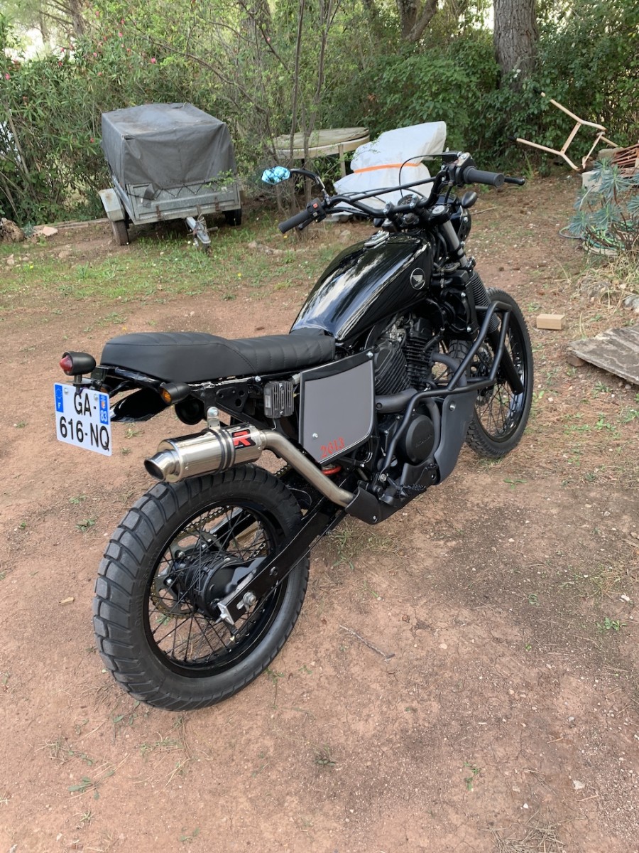

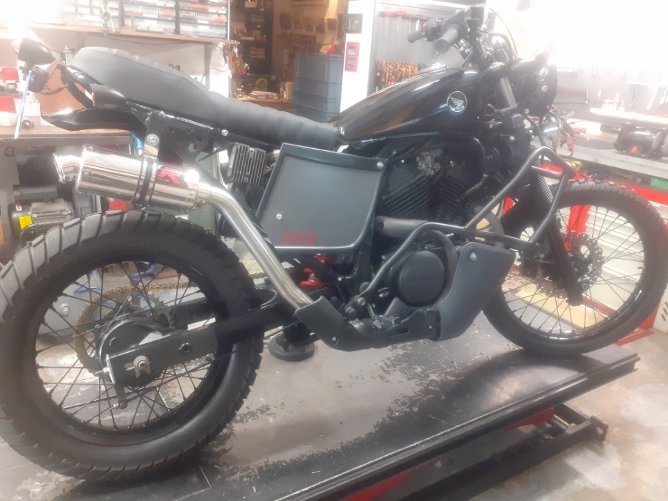

Quelques petites choses à modifier.
Tout d'abord, le robinet d'essence, trop petit, ce qui oblige à doser au millimètre la poignée de gaz.
Parce que nous avons passé les gicleurs à 130, donc poignée à fond, trop brutal dans le tournage des gaz, et Géraldine manque d'essence.
Changer l'entraîneur de compteur. Introuvable, ou au prix de chez Honda (180 € quand même)
On va donc changer la bague en nylon (je sais que d'aucun vont me dire NON, mais là j'ai pas le choix, trop cher).
Les clignotants, sympas, mais de la daube de mer de chine. Je vais poser des Chaft de meilleure qualité, à ampoules.
Mettre des vrais rétros, de chez Chaft aussi, parce que celui-ci, tout seul en plus, pour moi c'est un peu juste. J'aime bien y voir bien...
Et pour les questionneux du bruit, le pot est sympa et le bruit est tout à fait supportable (moins que certaines GS 1200).
Voilà. J'en suis très content. À rouler, c'est le bonheur, par rapport à mon 12 Bandit de 160 chvx (arbres à cames, etc)
Content que tu aies pu te débrouiller pour les photos
C'est bien sympa en effet, c'est propre en tous cas. Tu as l'air bien content du résultat
Où as tu trouvé le macaron Honda pour le réservoir ? Chez les chinois ?
Petit bémol personnel pour les plaques qui servent de cache et le rétro qui ne me paraît pas aller dans le style du reste.
@Flan
Les macarons sont chinois, effectivement.
Les plaques, on a fait ça un peu dans l'urgence, je savais pas quoi mettre pour cacher ce qu'il y a derrière. Si des idées fusent, je suis preneur.
Les rétros, bien sûr. Ils sont en commande chez motoblouz. Des vrais rétros, rond, à l'ancienne.
Super alors
Les caches c'est souvent le gros problème pour ceux qui veulent scrambleriser la Transalp...
Du sur mesure c'est bien mais c'est du gros travail.
Les tiennes sont pas si mal, c'est ptet juste moi qui ai un avis mitigé ...

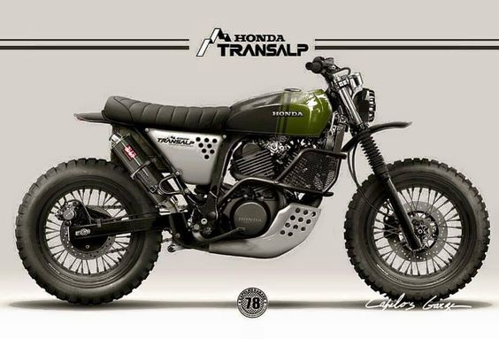

Pour le cache latéral je t'enterais de former une tôle comme sur cette image :
Avec un gabarit en carton pour s'entrainer à faire la forme je pense qu'il y'a moyen

Ben en fait, c'est l'idée de laquelle on est parti. L'image est affiché à l'atelier. Sauf que ce n'est pas une vraie photo. On a étudié le phénomène, c'est une image photoshopée. Mais c'est bien notre base. En revanche, les roues, par exemple, n'étaient pas cohérentes avec une conduite de tous les jours (ce qui est mon cas), c'est pour ça que j'ai gardé la roue de 21.
Voilà voilà.
