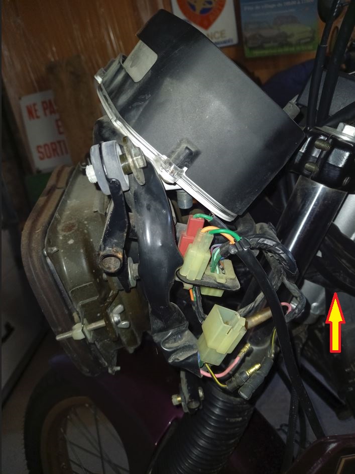

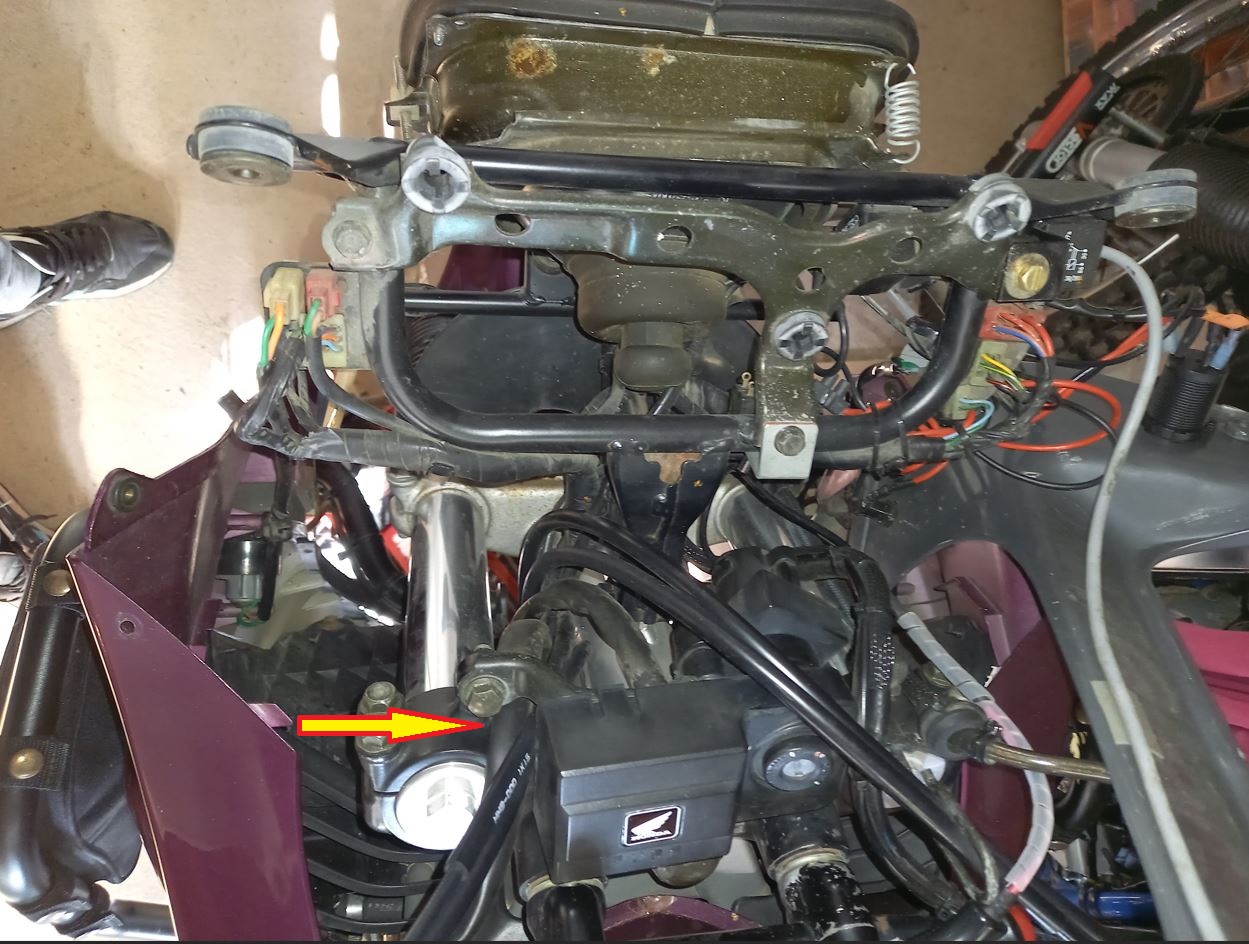

A votre bon cœur messieurs dames, un petit coup de main pour le passage du câble d'embrayage sur une transalp 600 svp?
Re: Refection moteur Transalp 600 de 88 gourmande en huile - 70000kms
Salut Antopine,
Pas beaucoup de photos, mais en voici 2 pour la partie supérieure du cheminement :wink:

Merci Dgero, ça m'aide bien pour la partie haute mais c'est justement pour la transition du côté gauche au côté droit que j'ai du mal à comprendre.
