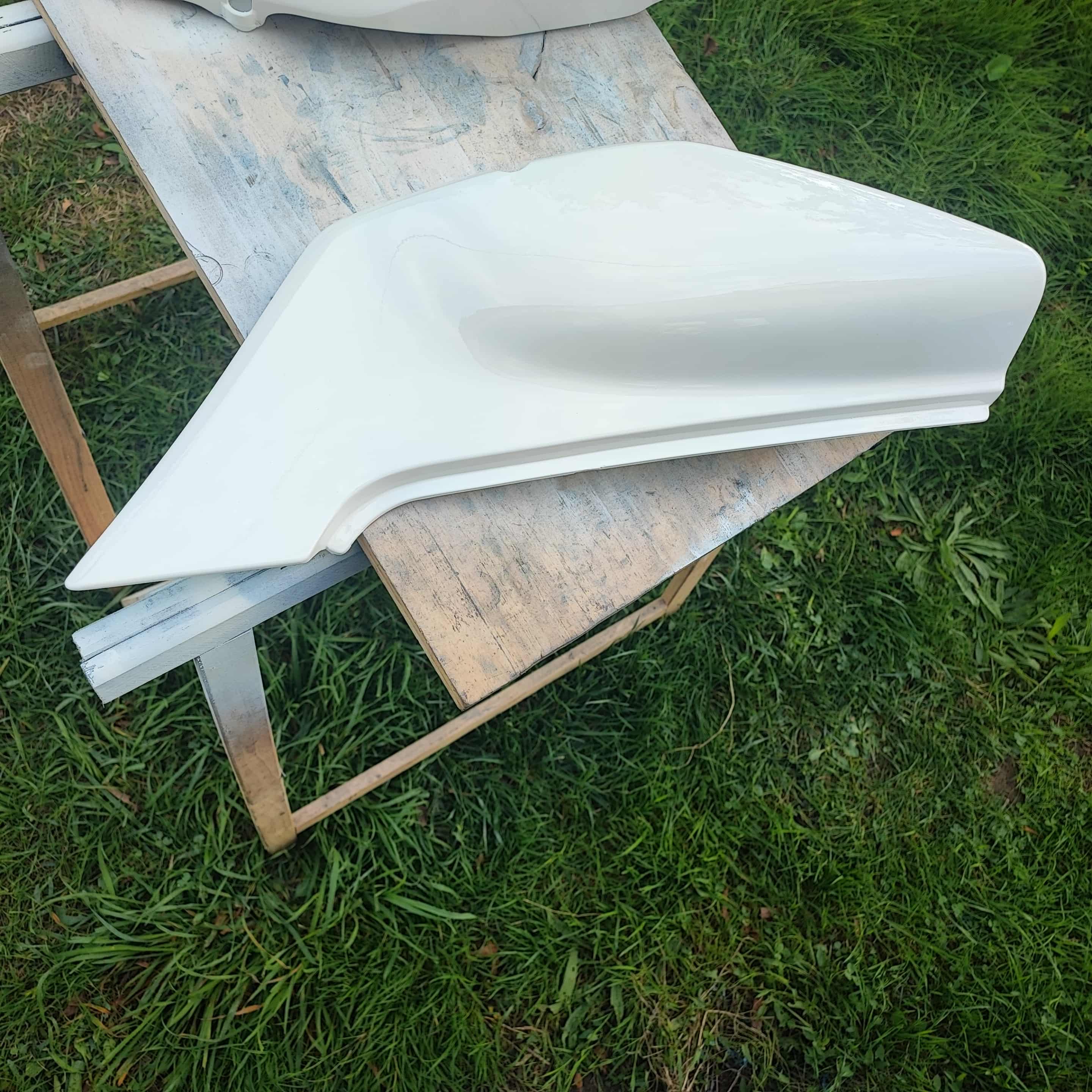

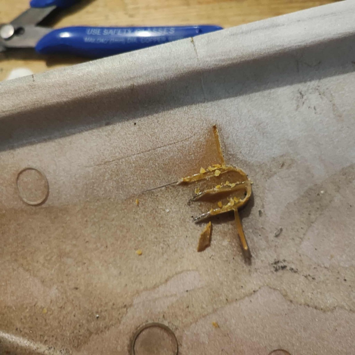

Au tour des caches latéraux
Ici,il faut refaire le passage pour la vis de fixation du cache
On pose de la colle Abs/Acétone sur le tour,pus j'insère une rondelle pour renforcer.
On recouvre et on laisse sécher pendant un jour ou deux

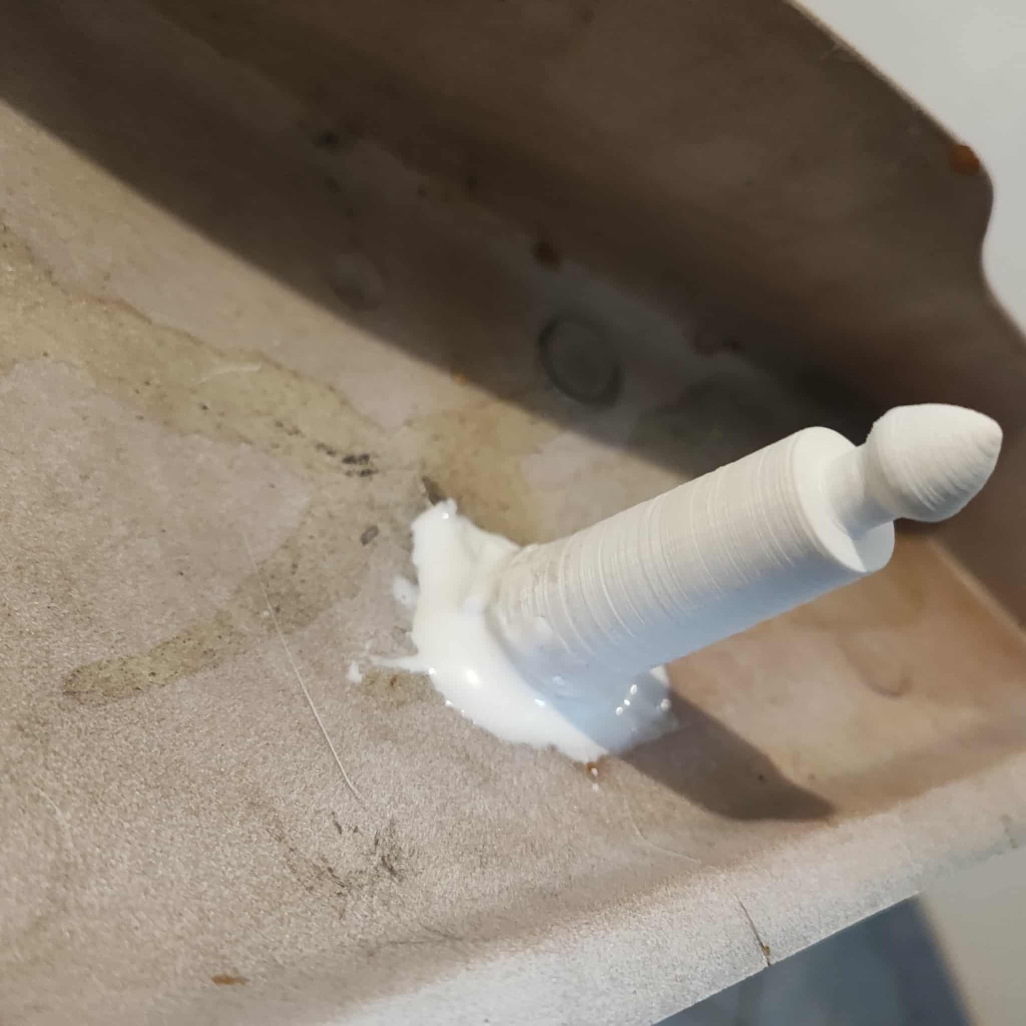

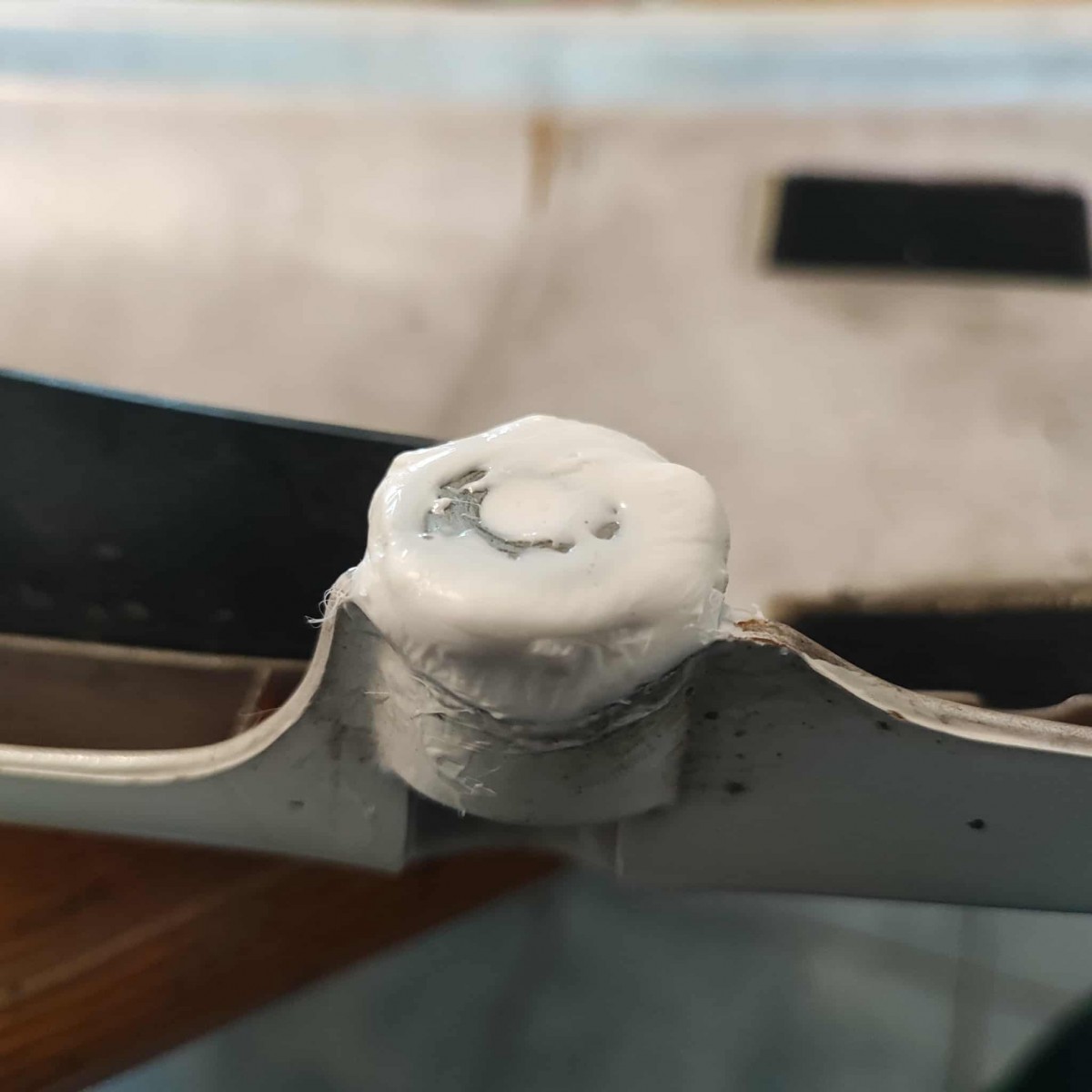

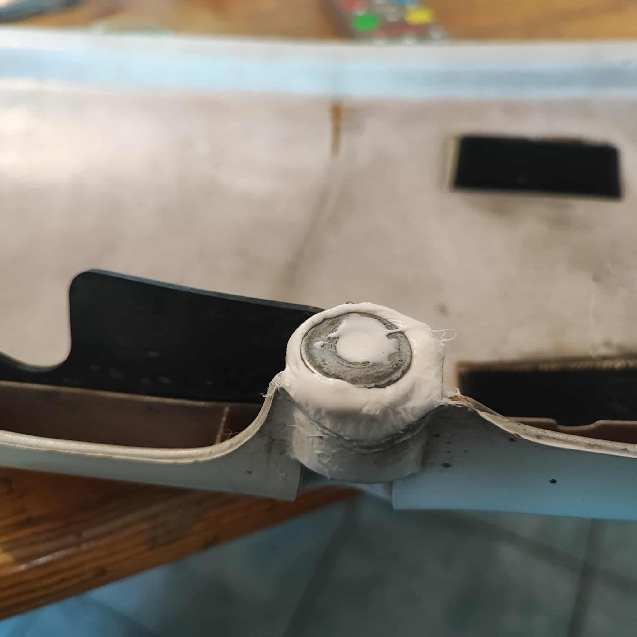

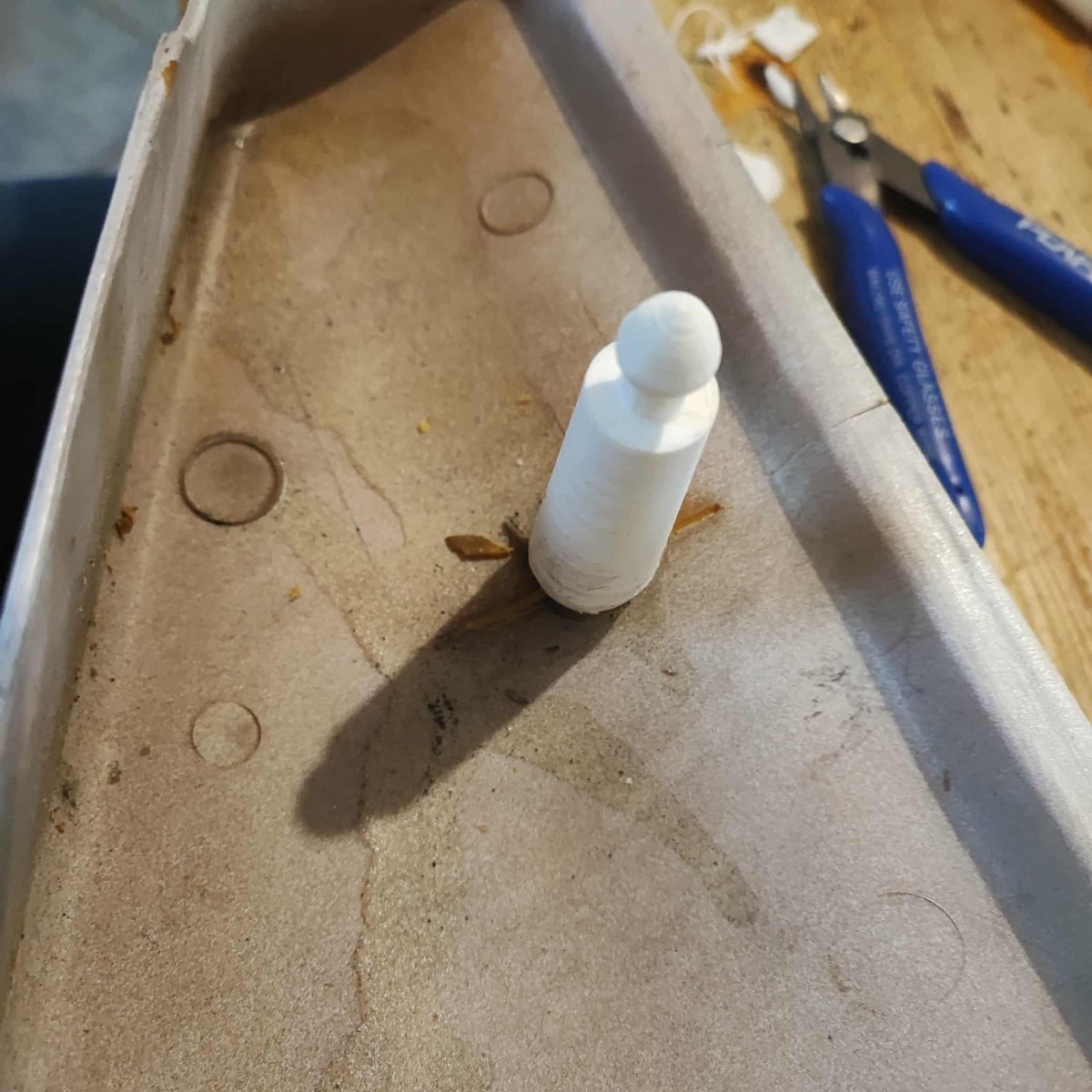

Il faut également poser de nouveaux pions sur les caches.
C'est comme ça pour l'instant,il faut en enlever encore un peu et placer le nouveau pion
On mesure (heureusement, j'ai un cache sous la main pour la taille et l'inclinaison
Et on colle
Il faut tout renforcer et attendre que la colle prenne
Et on colle

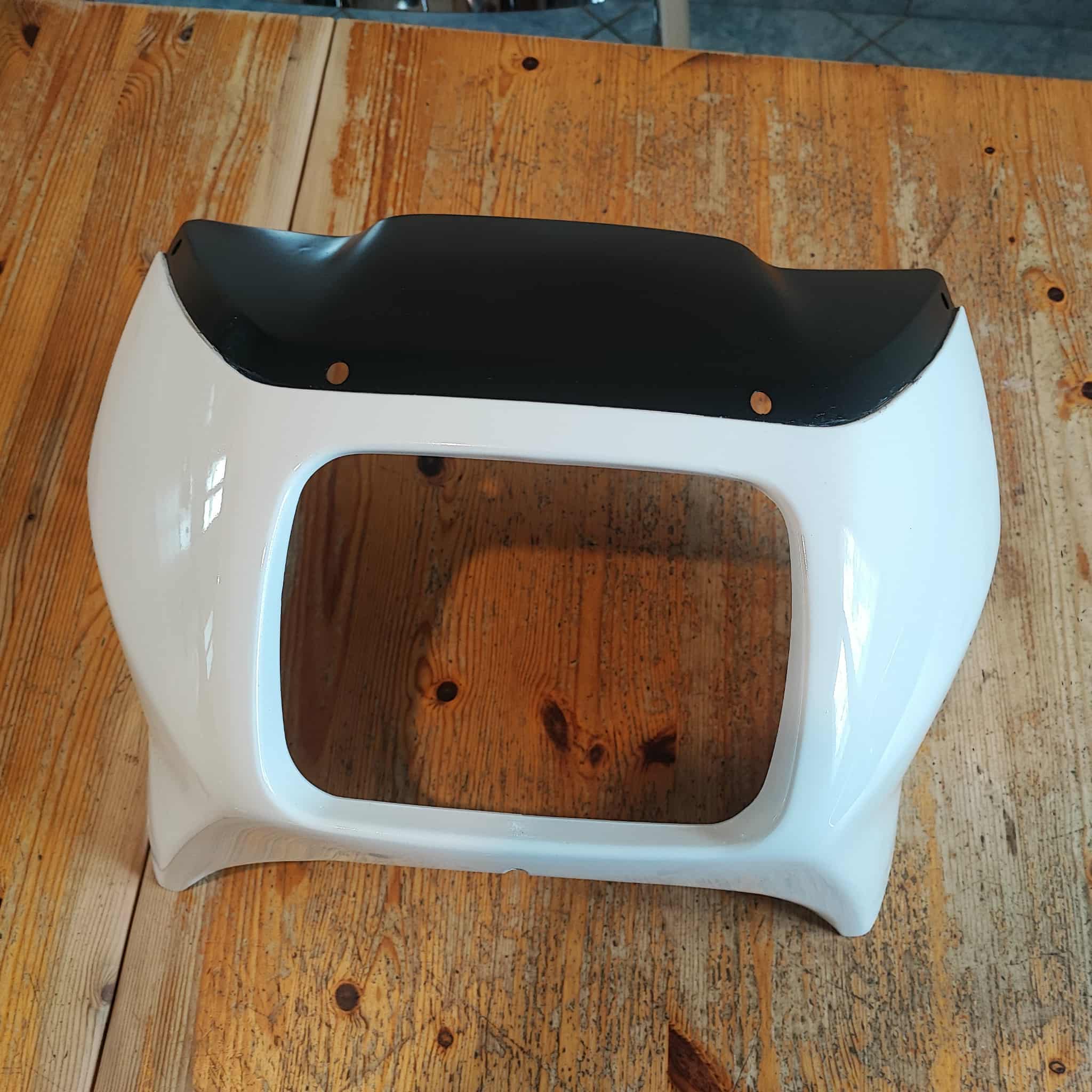

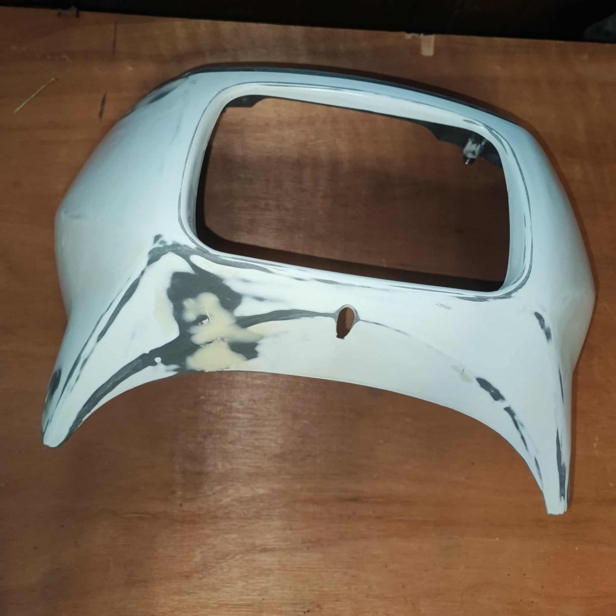

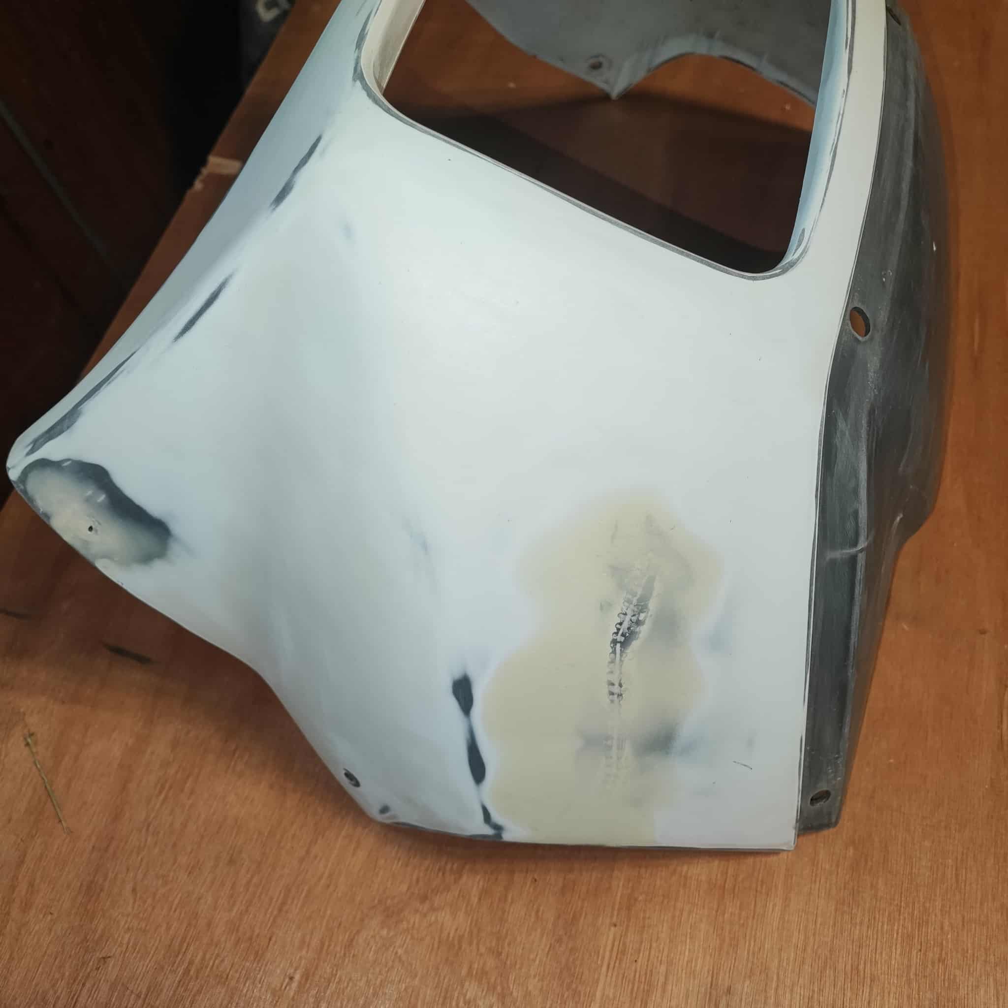

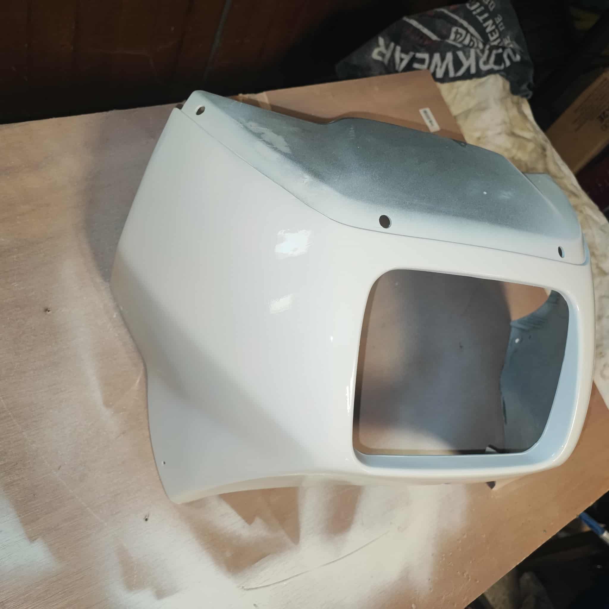

La tête de fourche est maintenant mastiquée et poncée
sables mouvements
David 08/2026
sables mouvements
- Messages : 9464
- Has thanked : 36 times
- Been thanked : 86 times
Re: Réfection d'une Transalp 600 1988
Je peux passer l'apprêt garnissant
Ça donne ça
Ça donne ça

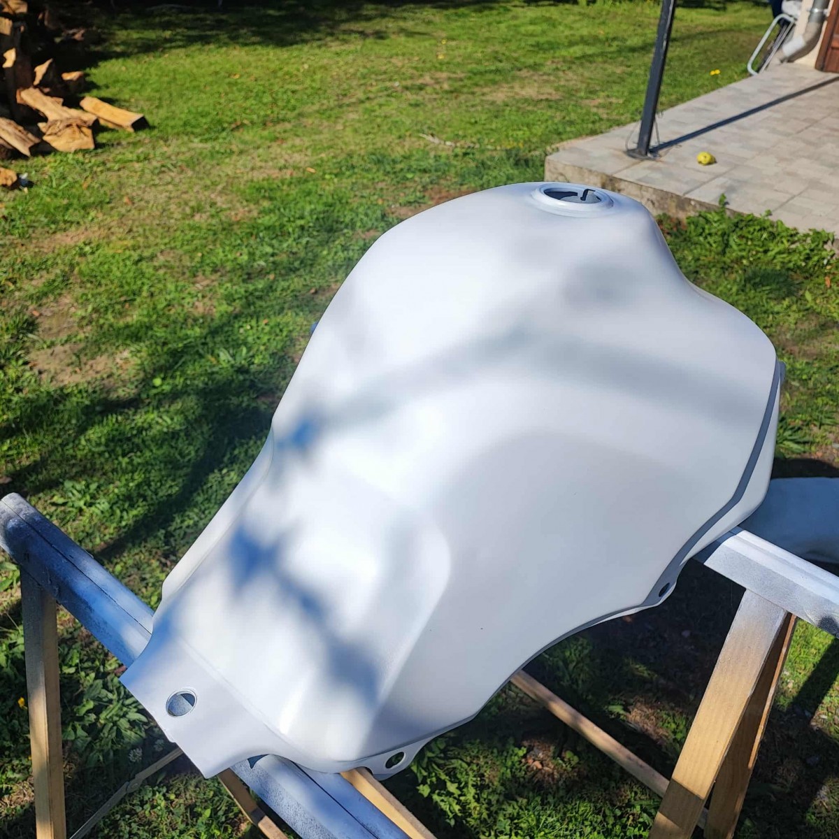

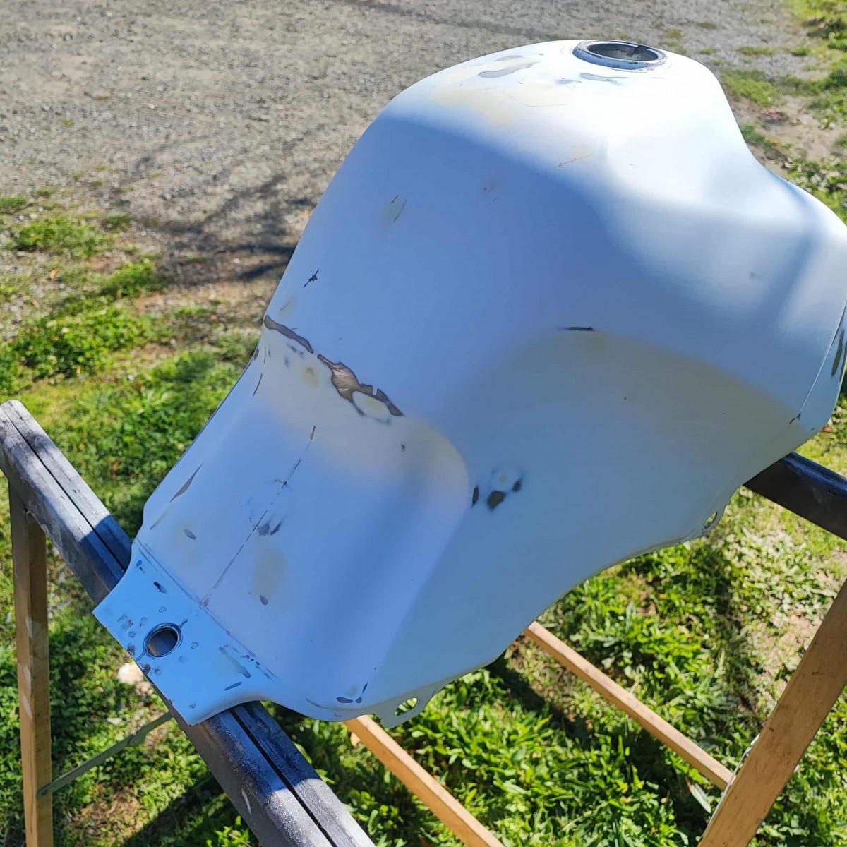

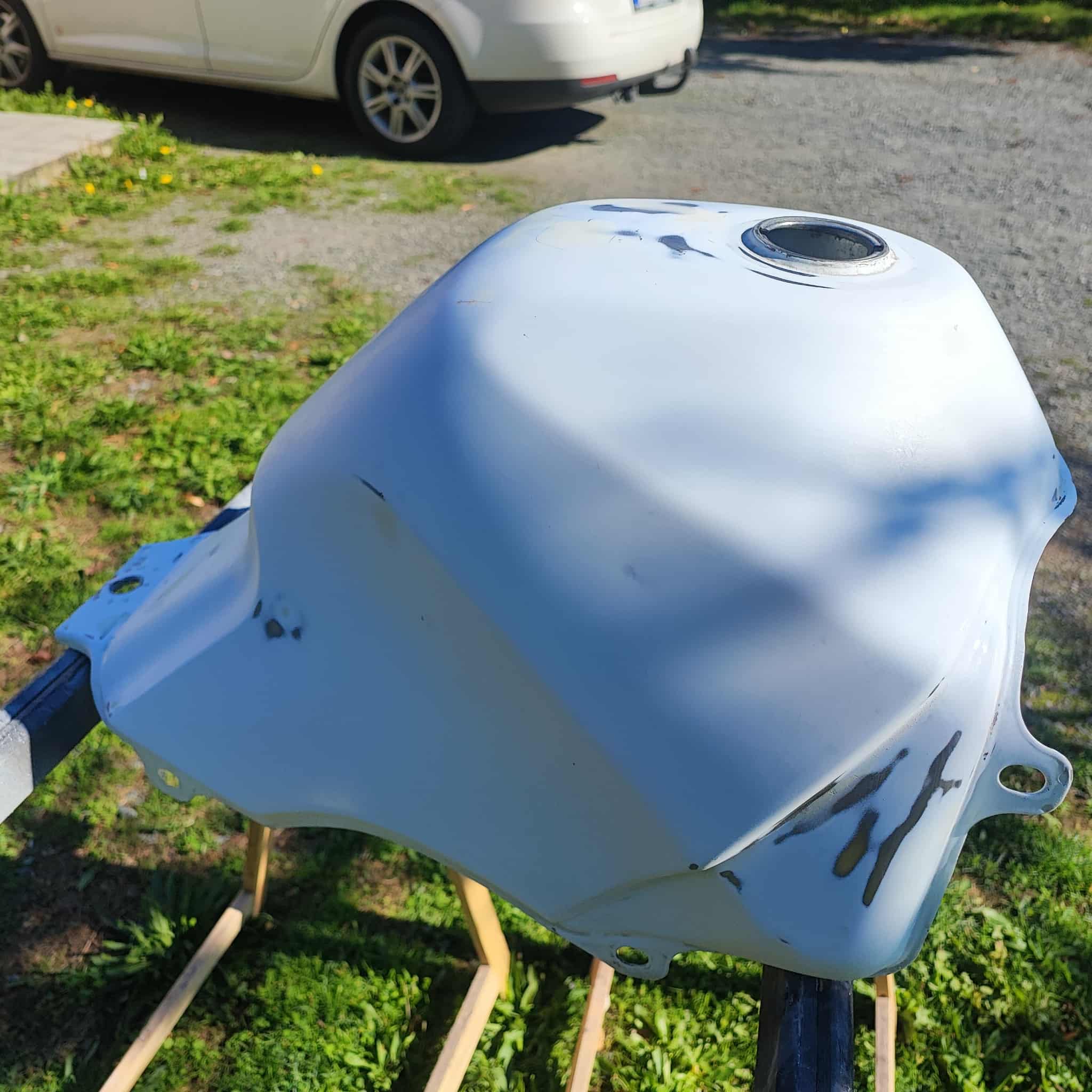

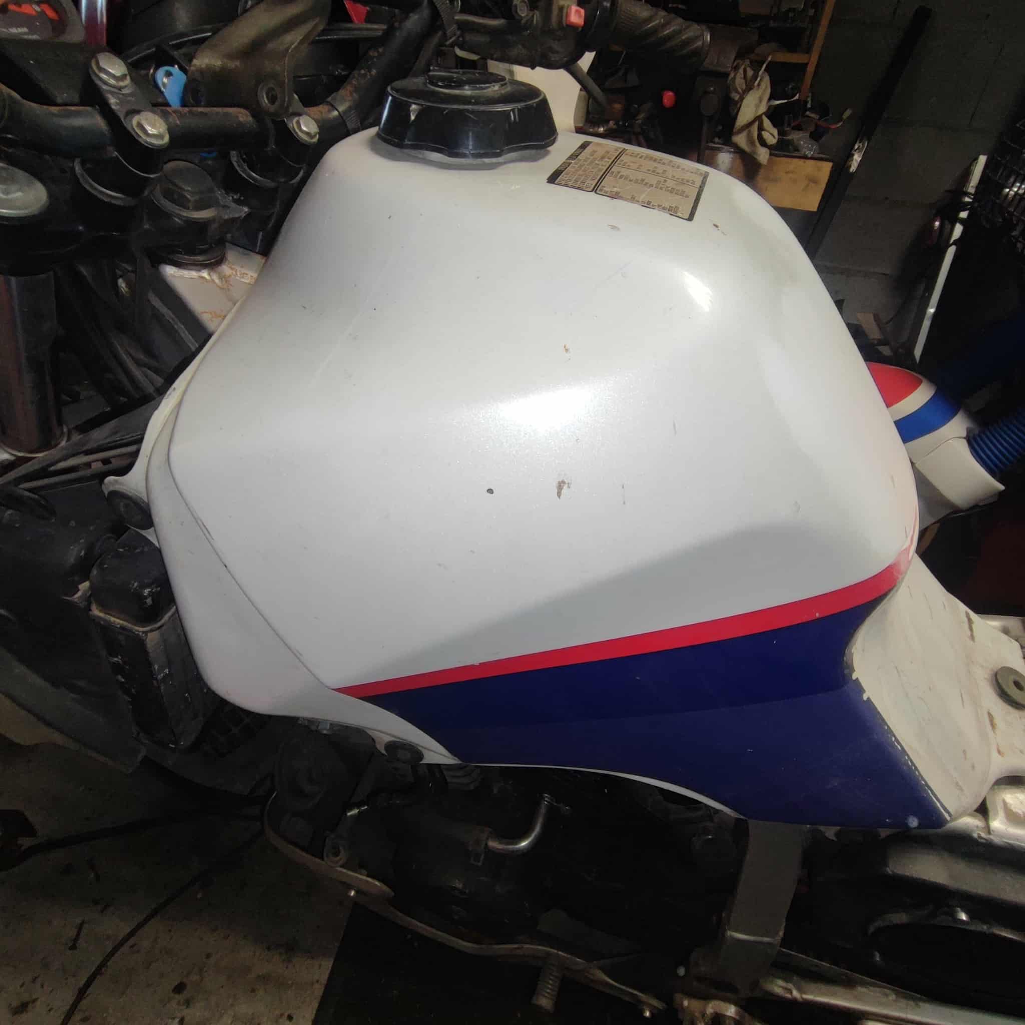

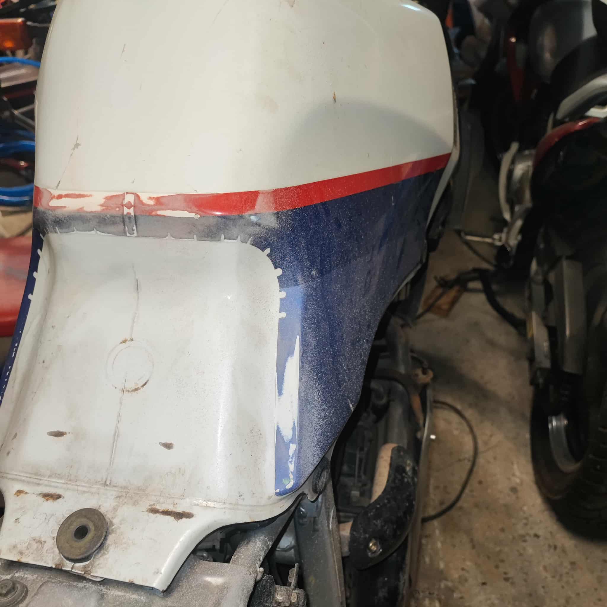

Le réservoir est débarrassé de des stickers
Je passe d'abord la ponceuse pour enlever le vernis
Avec un sèche cheveux,ça s'enlève facilement .
Après le masticage et le ponçage,je peux poser l'apprêt

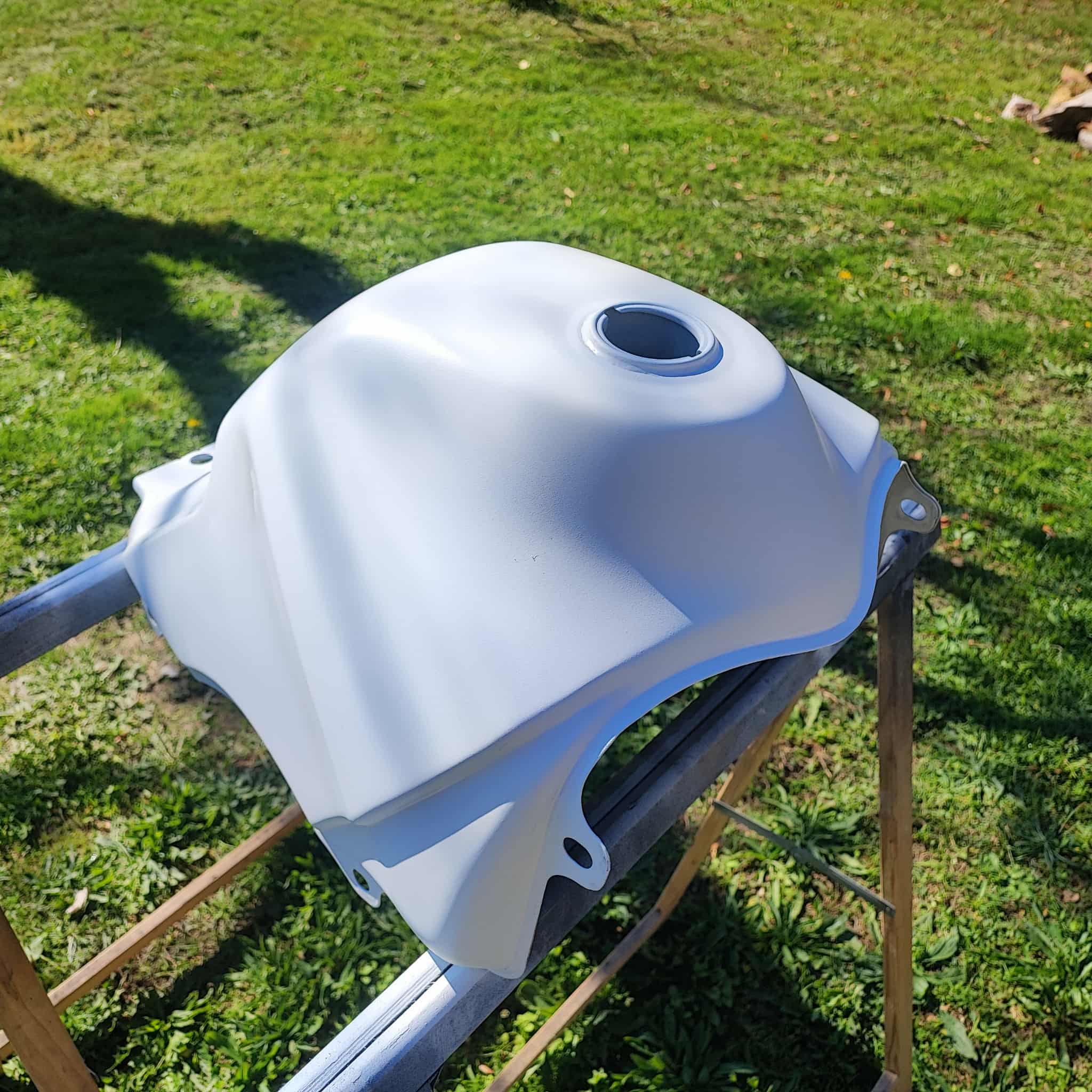

Et hop en apprêt
Il ne reste que les flancs et les caches latéraux à passer en apprêt

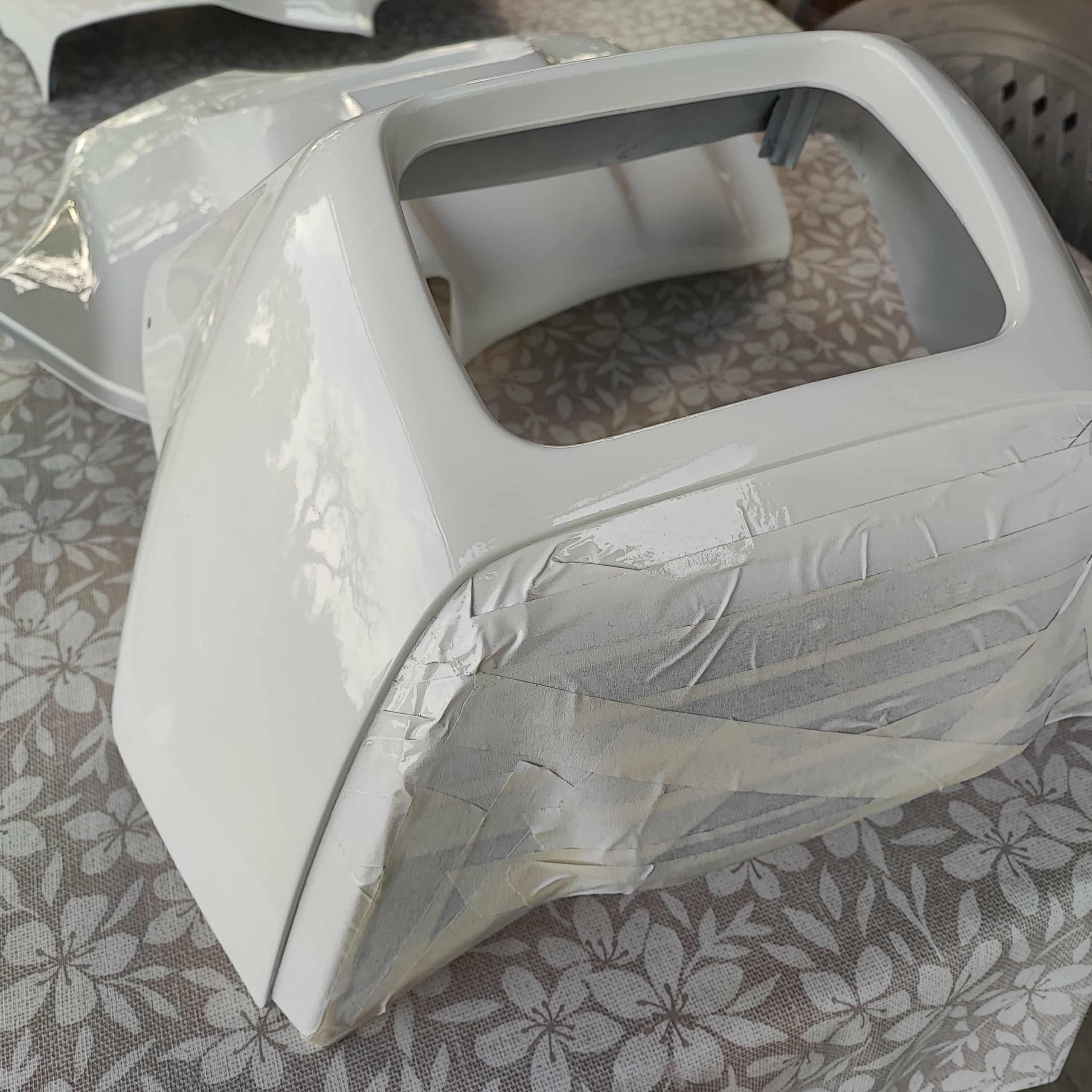

Merci les copains

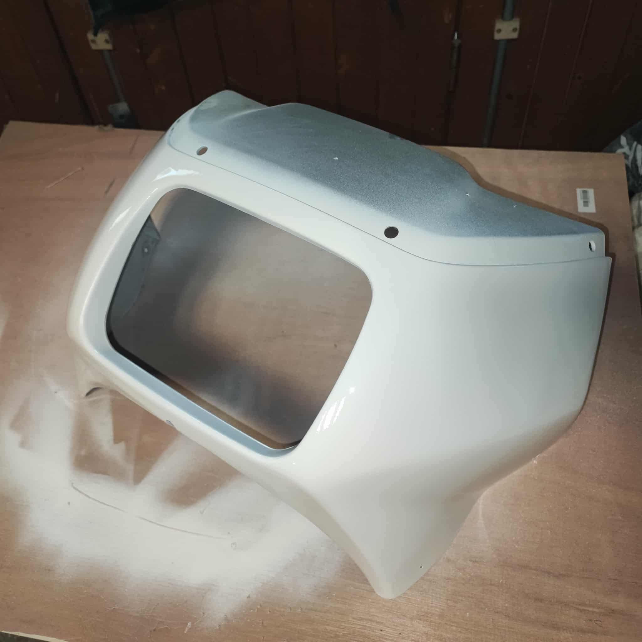

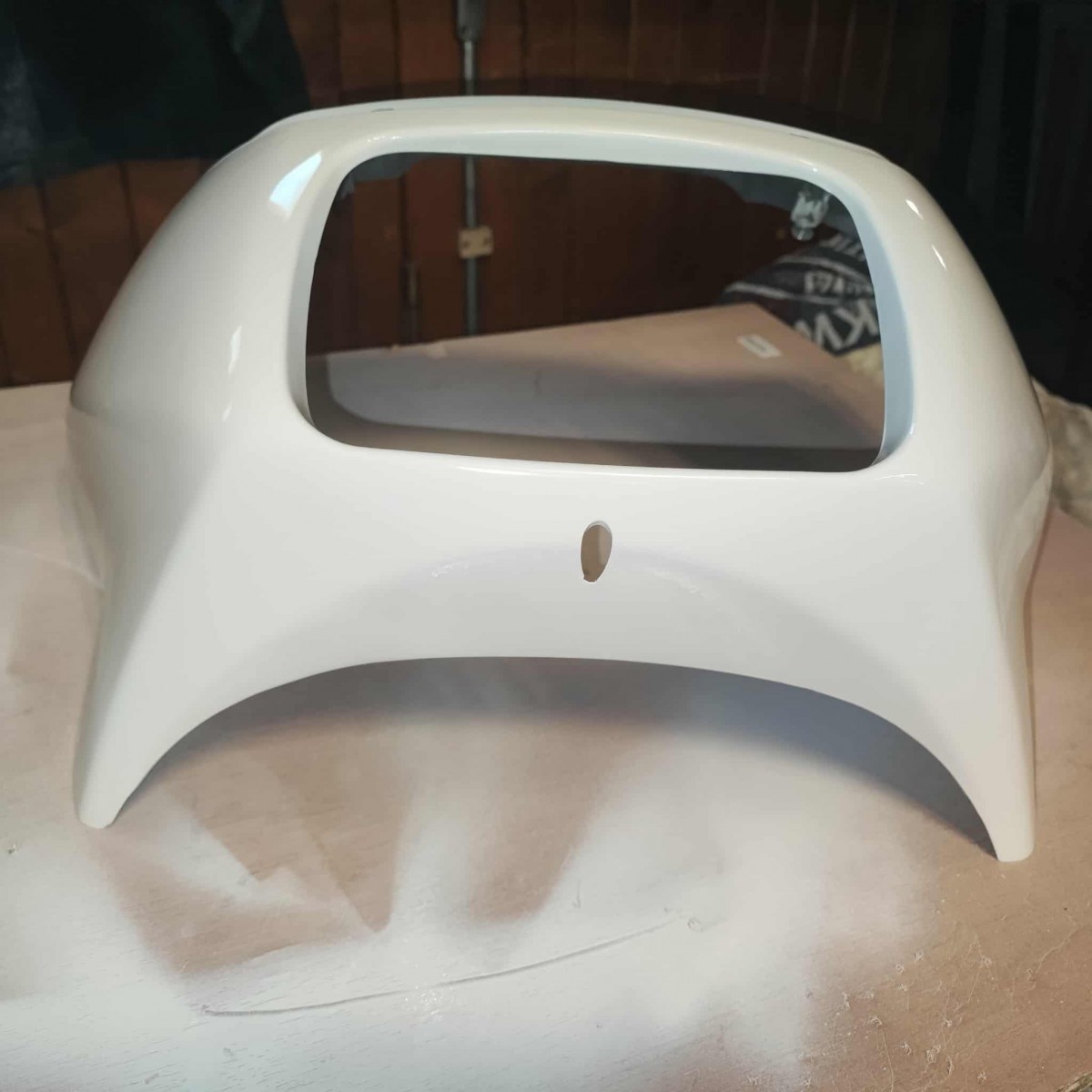

J'ai pris un peu de retard
Voilà quelques photos

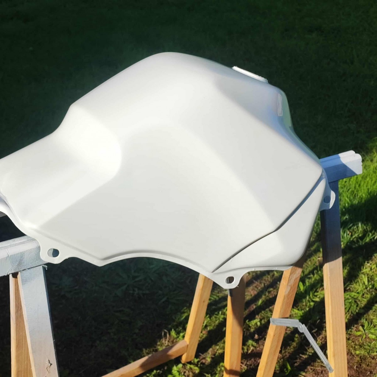

La tête de fourche
Le flanc gauche
Et le flanc droit
La tête de fourche
Le flanc gauche
Et le flanc droit

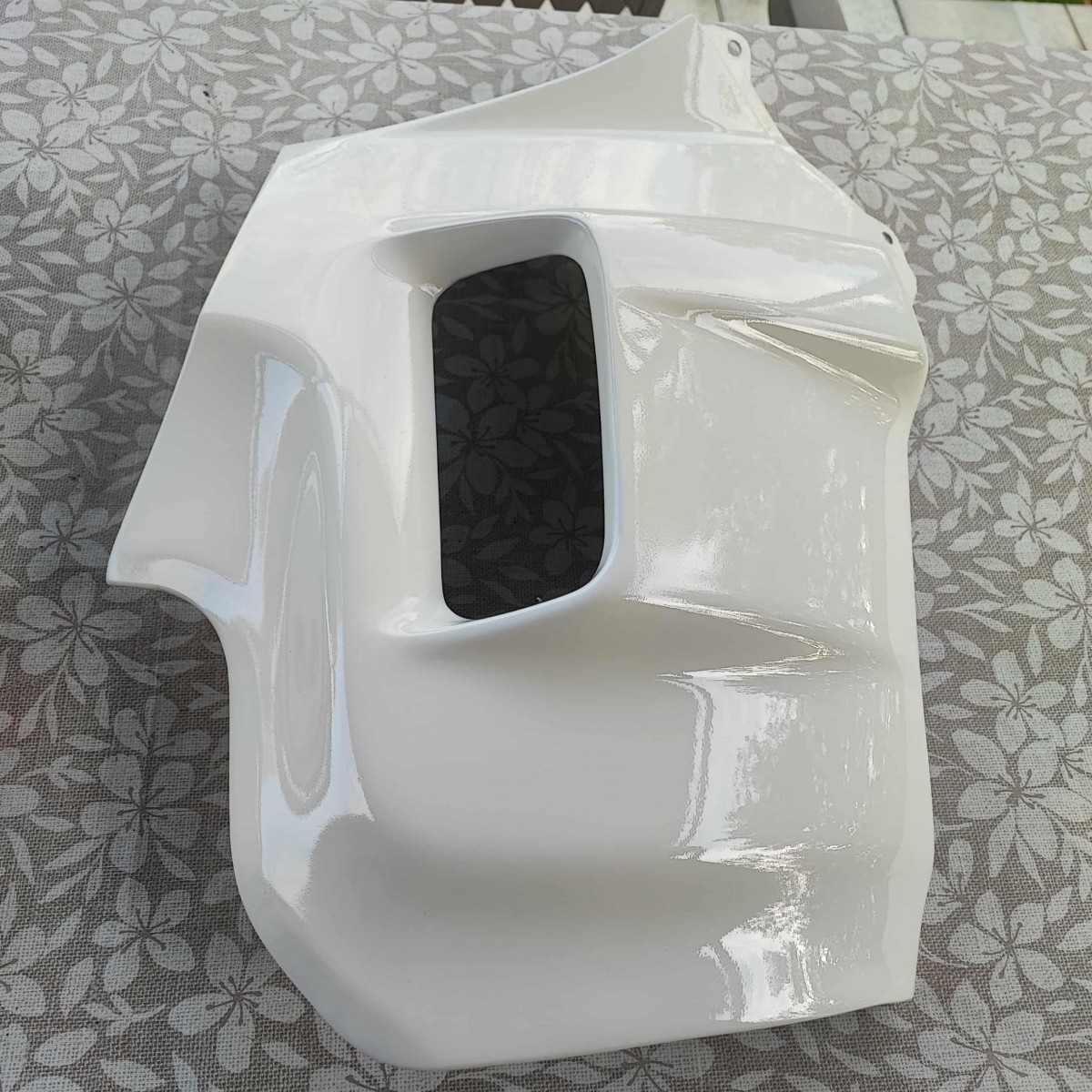

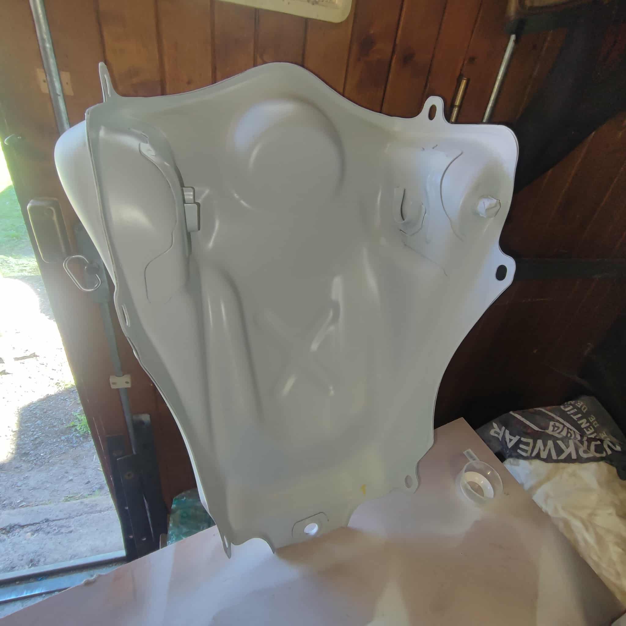

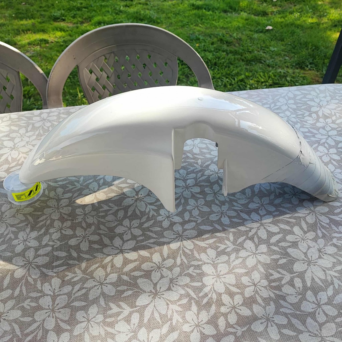

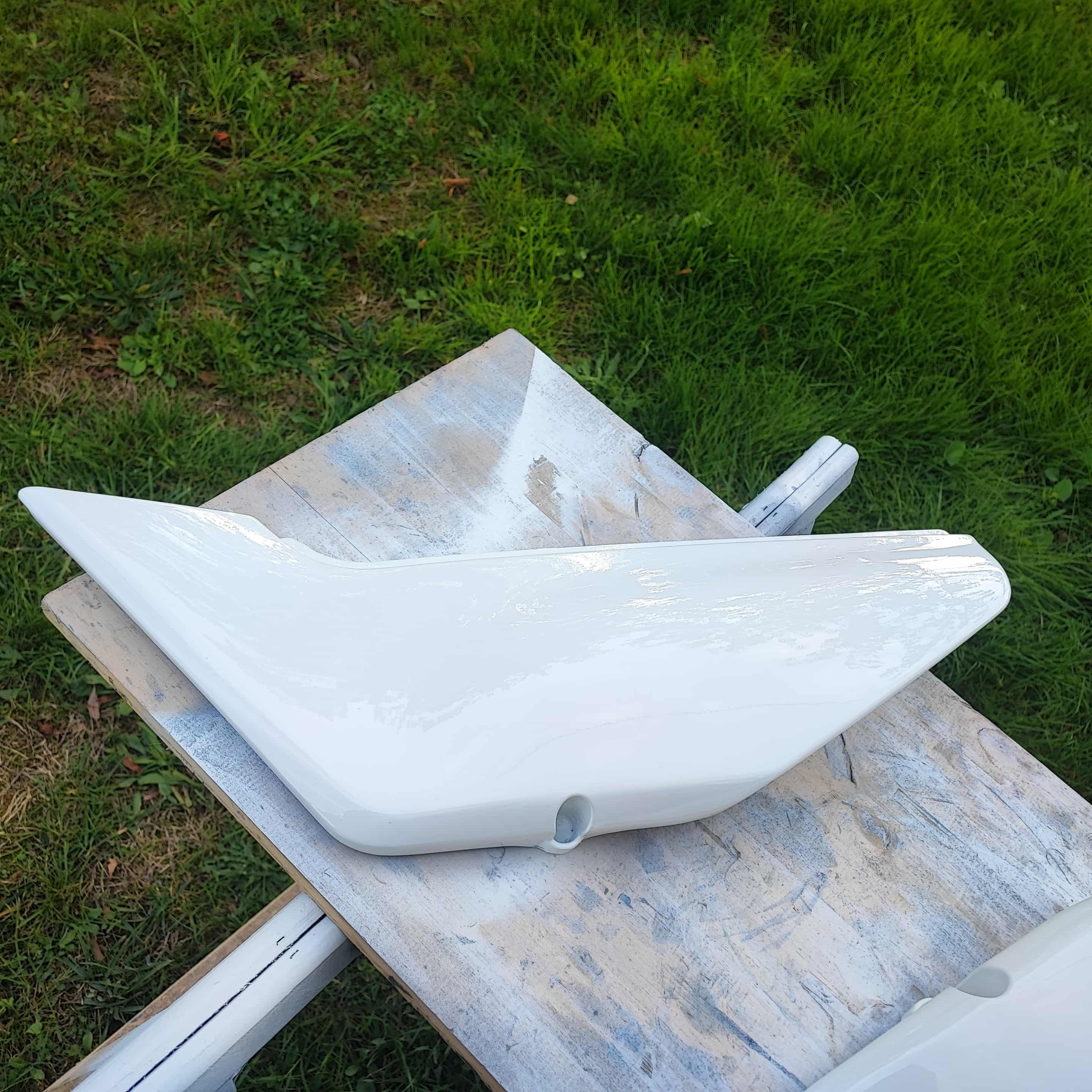

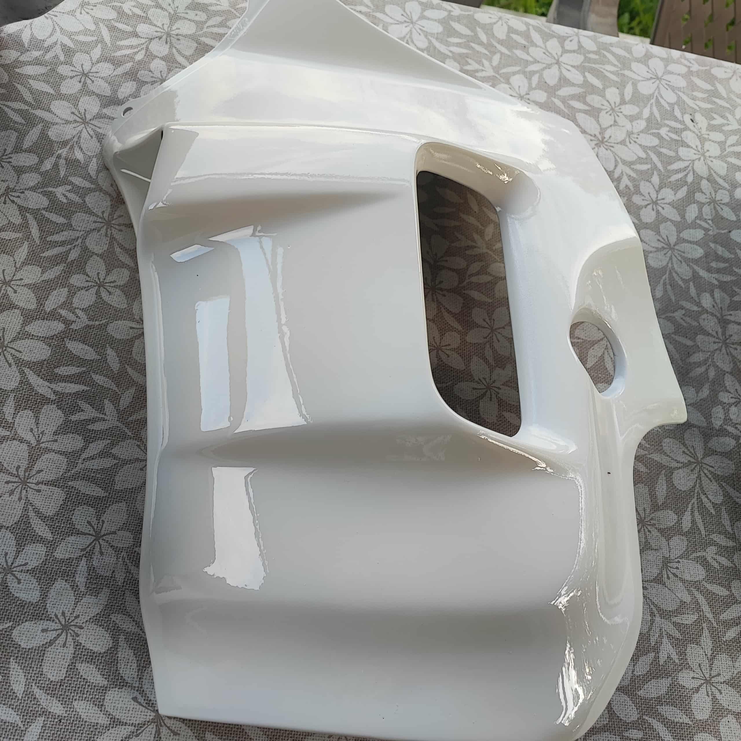

Le garde boue avant
Le cache latéral droit
Et le gauche
Et le gauche

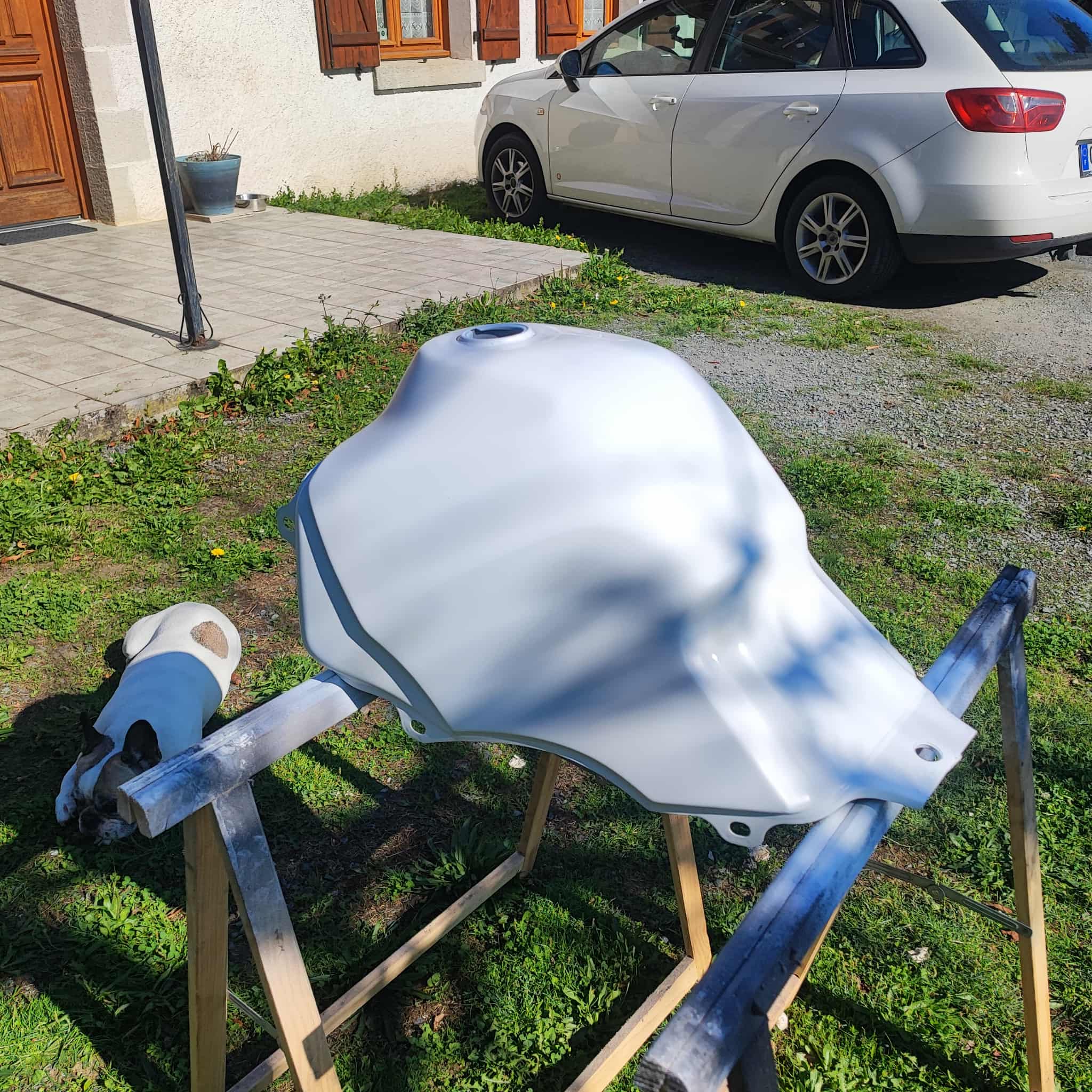

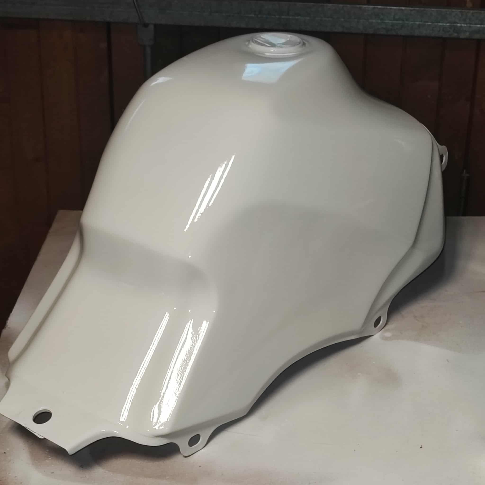

Et on termine avec le réservoir
Le dessous
Le dessous

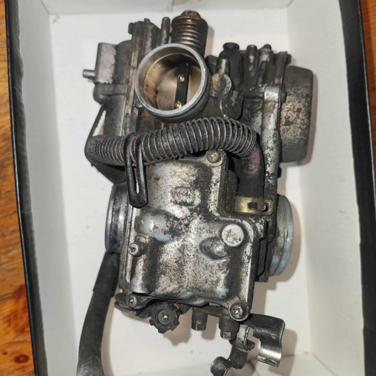

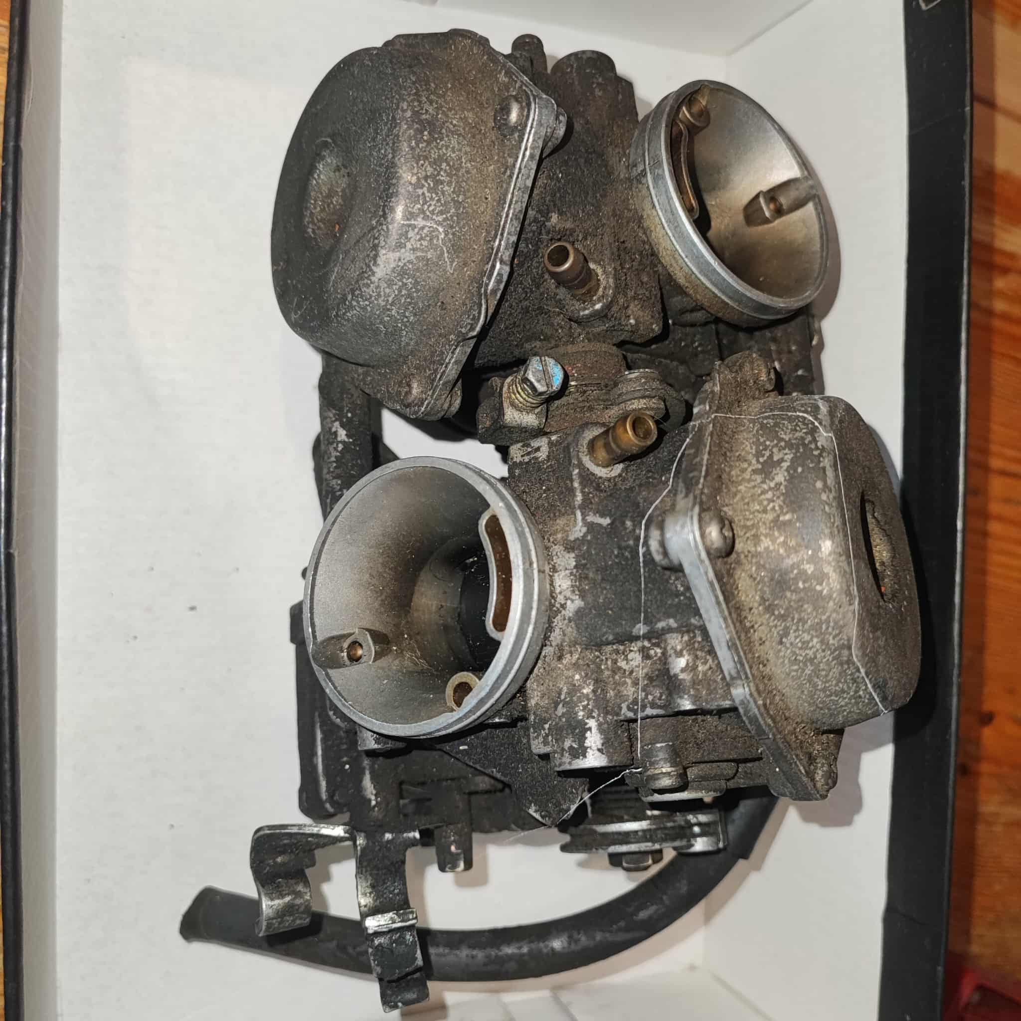

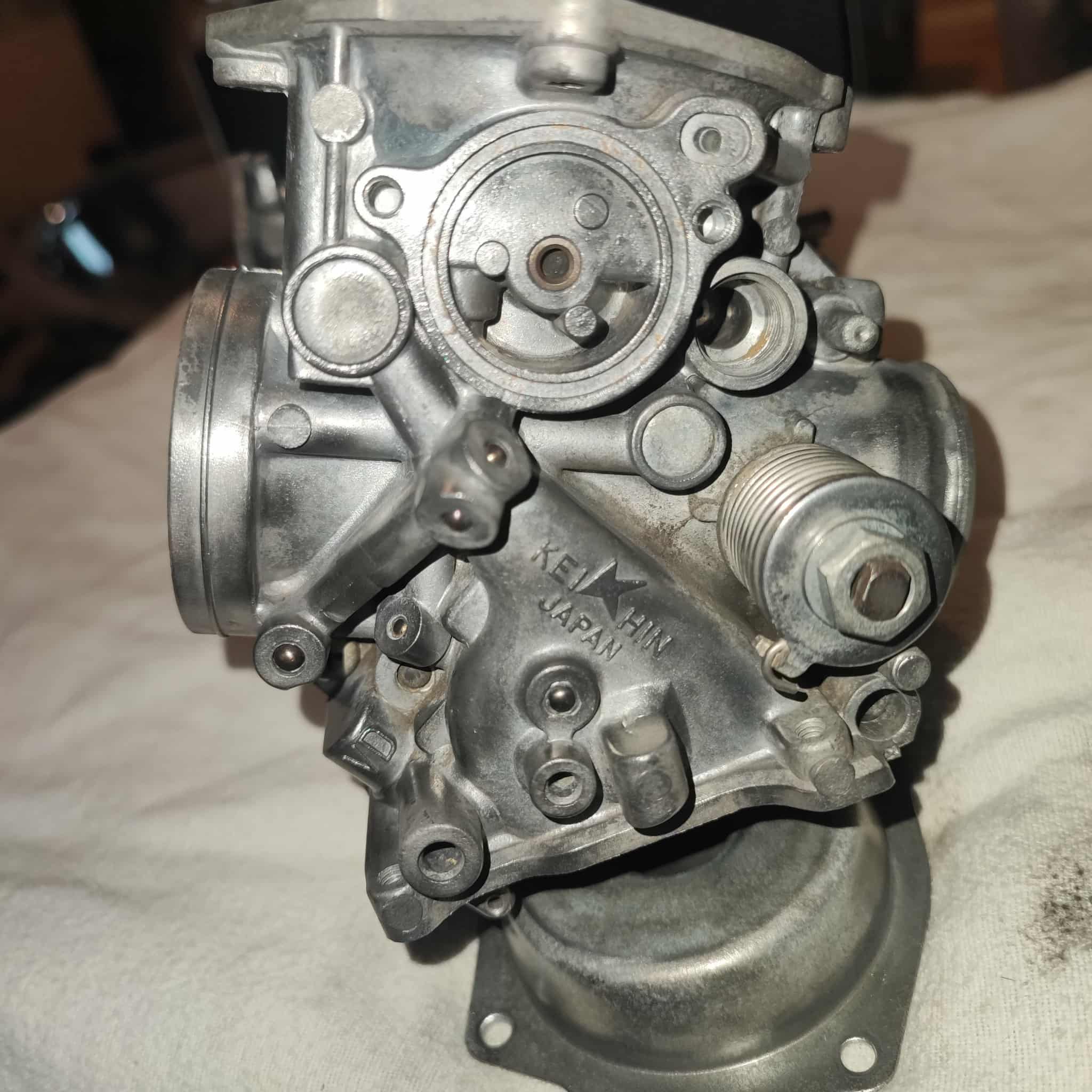

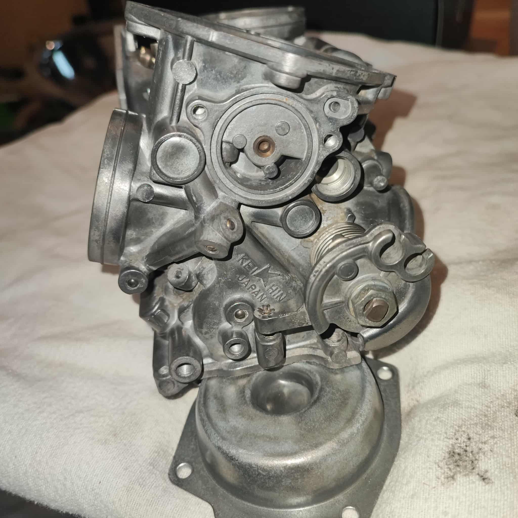

Au tour des carbus
C'est bien crade
C'est bien crade
sables mouvements
David 08/2026
sables mouvements
- Messages : 9464

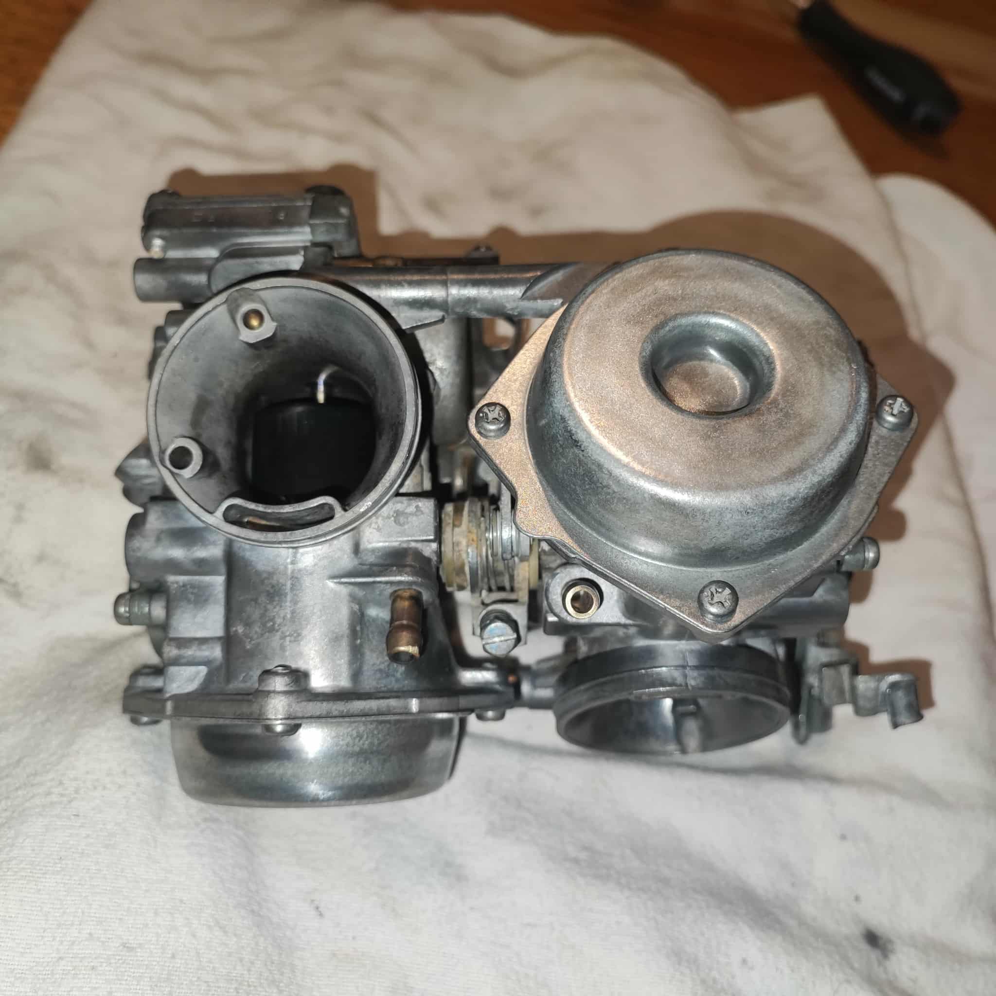

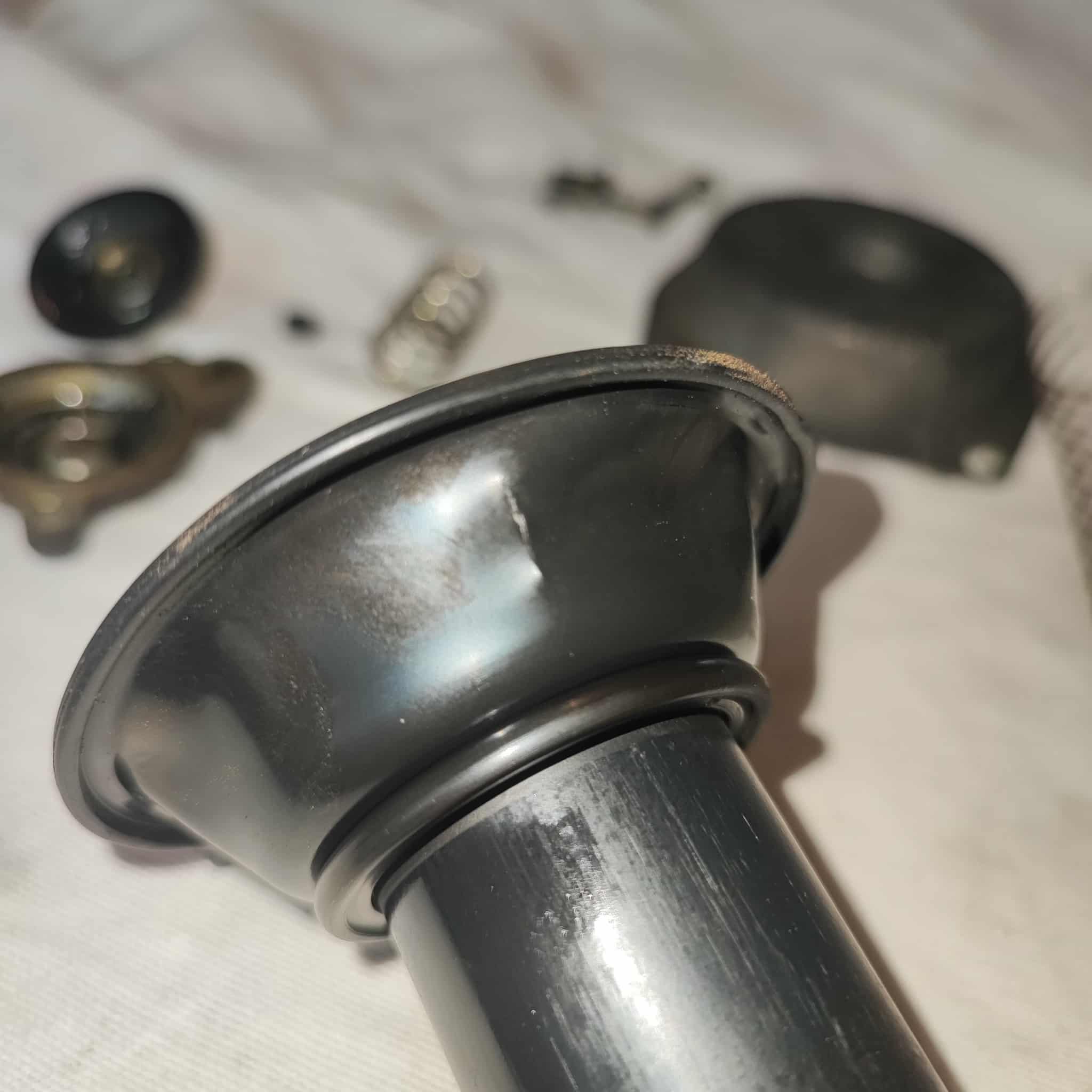

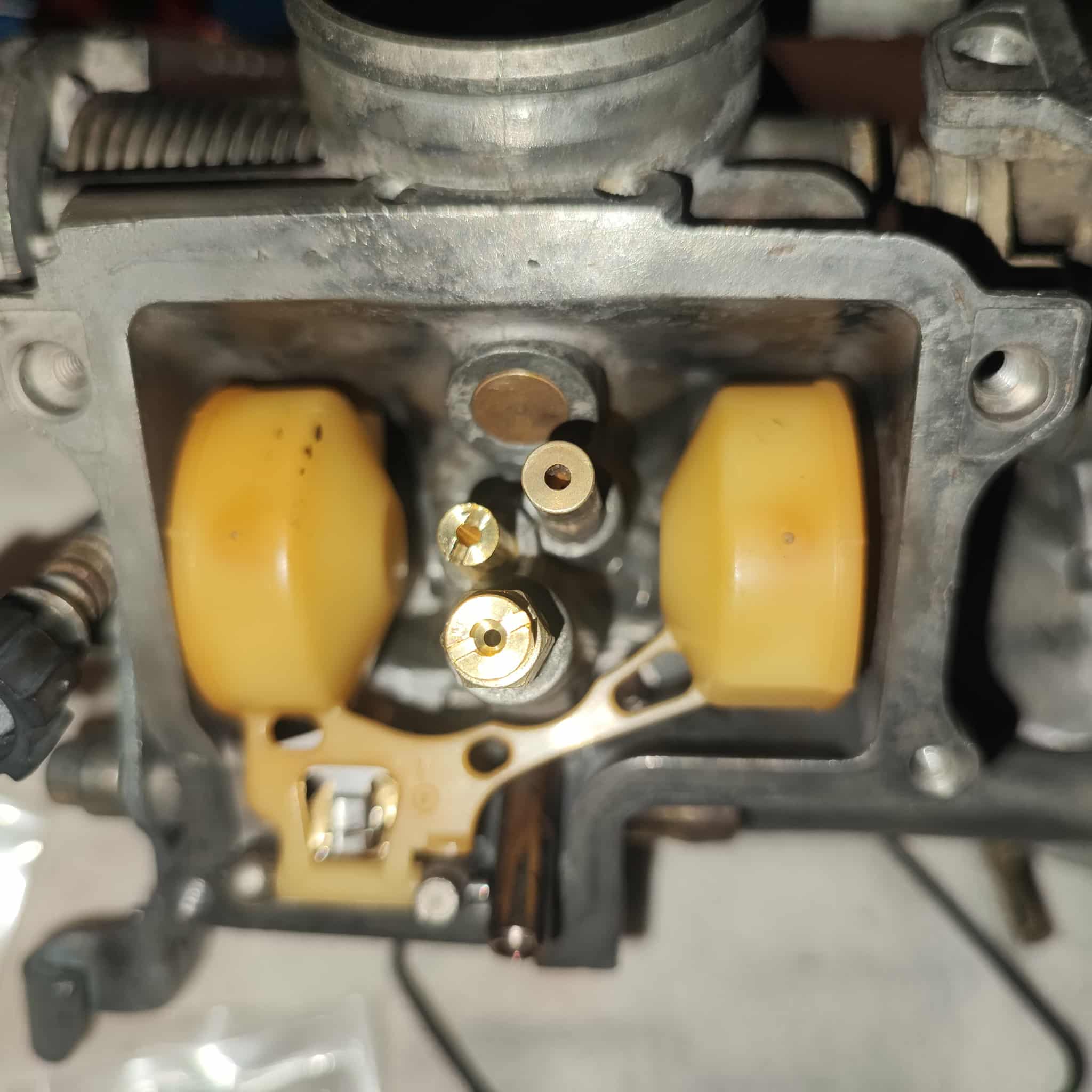

On démonte
Oups! Une membrane est percée
Voilà ce qu'il y a dans le premier carbu
Et hop! Tout ce beau monde au bain
sables mouvements
David 08/2026
sables mouvements
- Messages : 9464

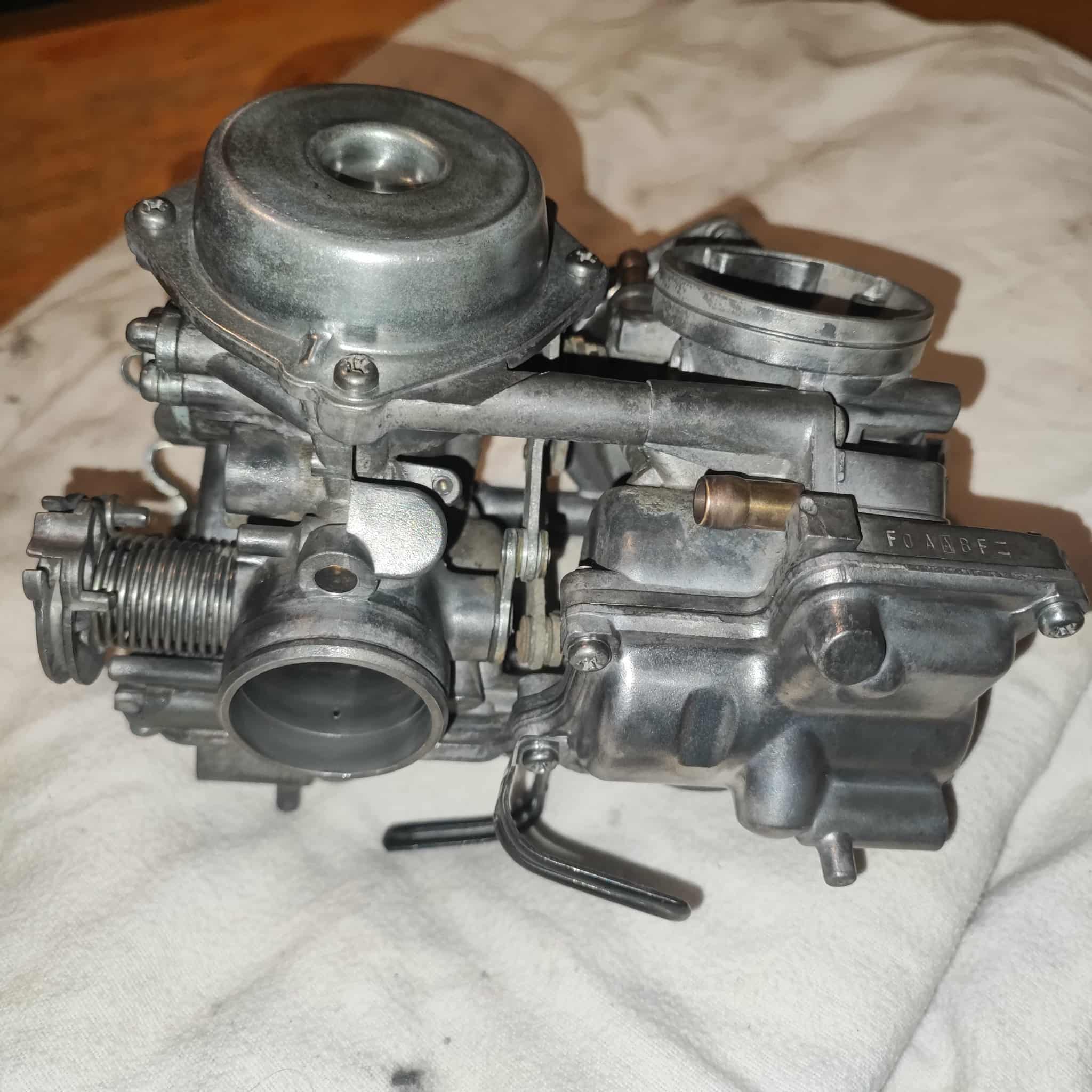

Les carbus sont propres,on passe au remontage.
Le kit
Les carbus sont propres,ça change
Tout est remis en place.
Le kit
Les carbus sont maintenant remontés
C'est beau
Je poserai de nouvelles durites plus tard
C'est beau

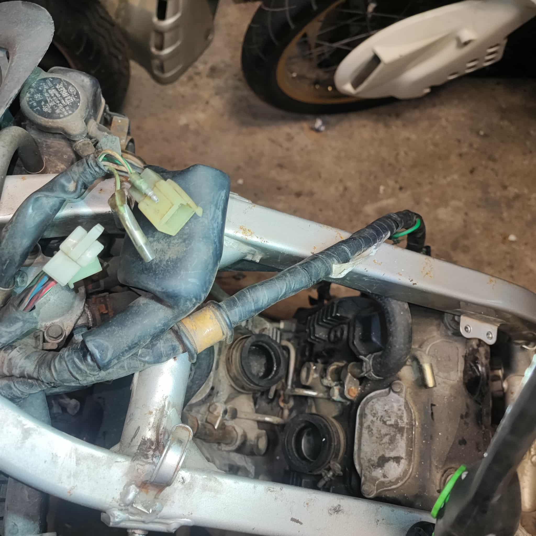

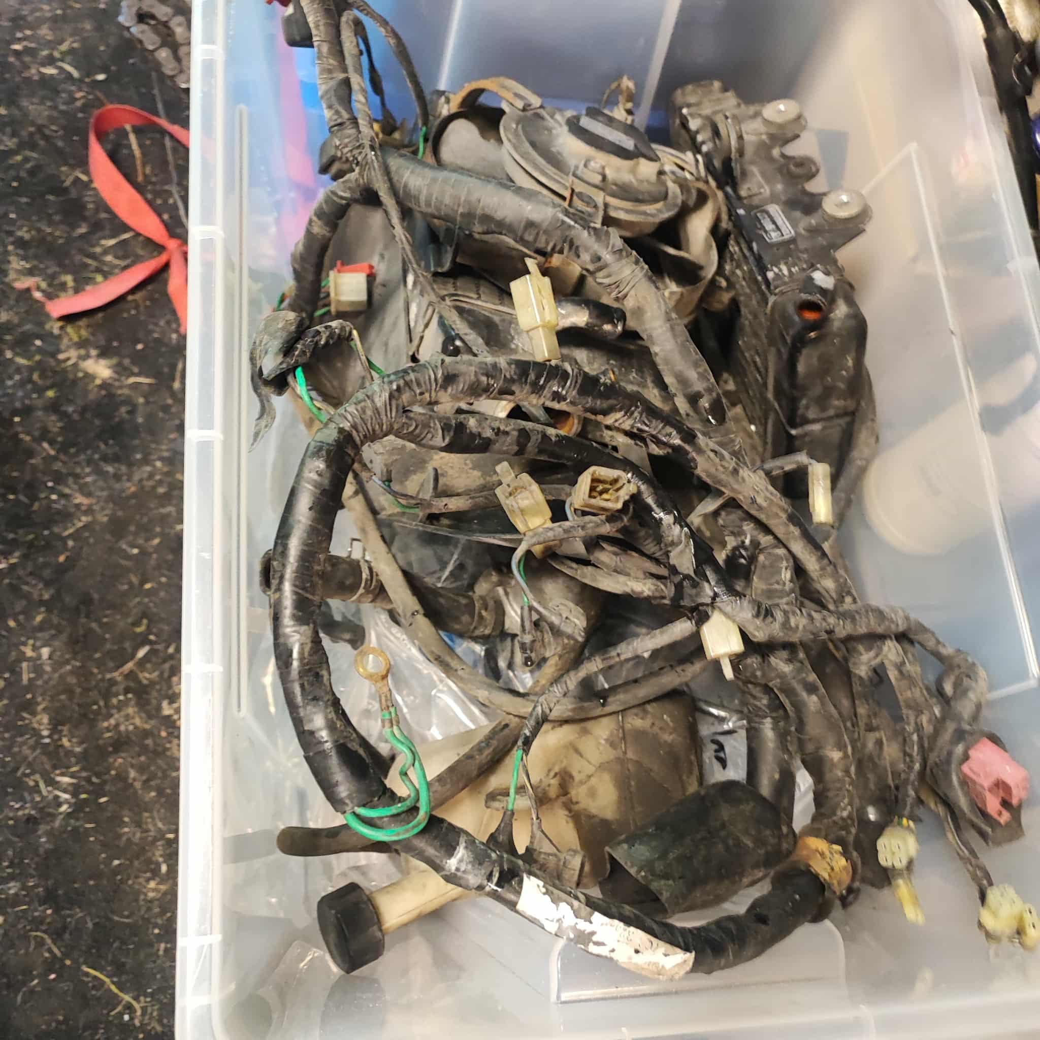

Ça se dépoile facilement
Il faut repérer le passage du faisceau pour le remontage futur
Reste plus qu'à vidanger le liquide de refroidissement et l.huile

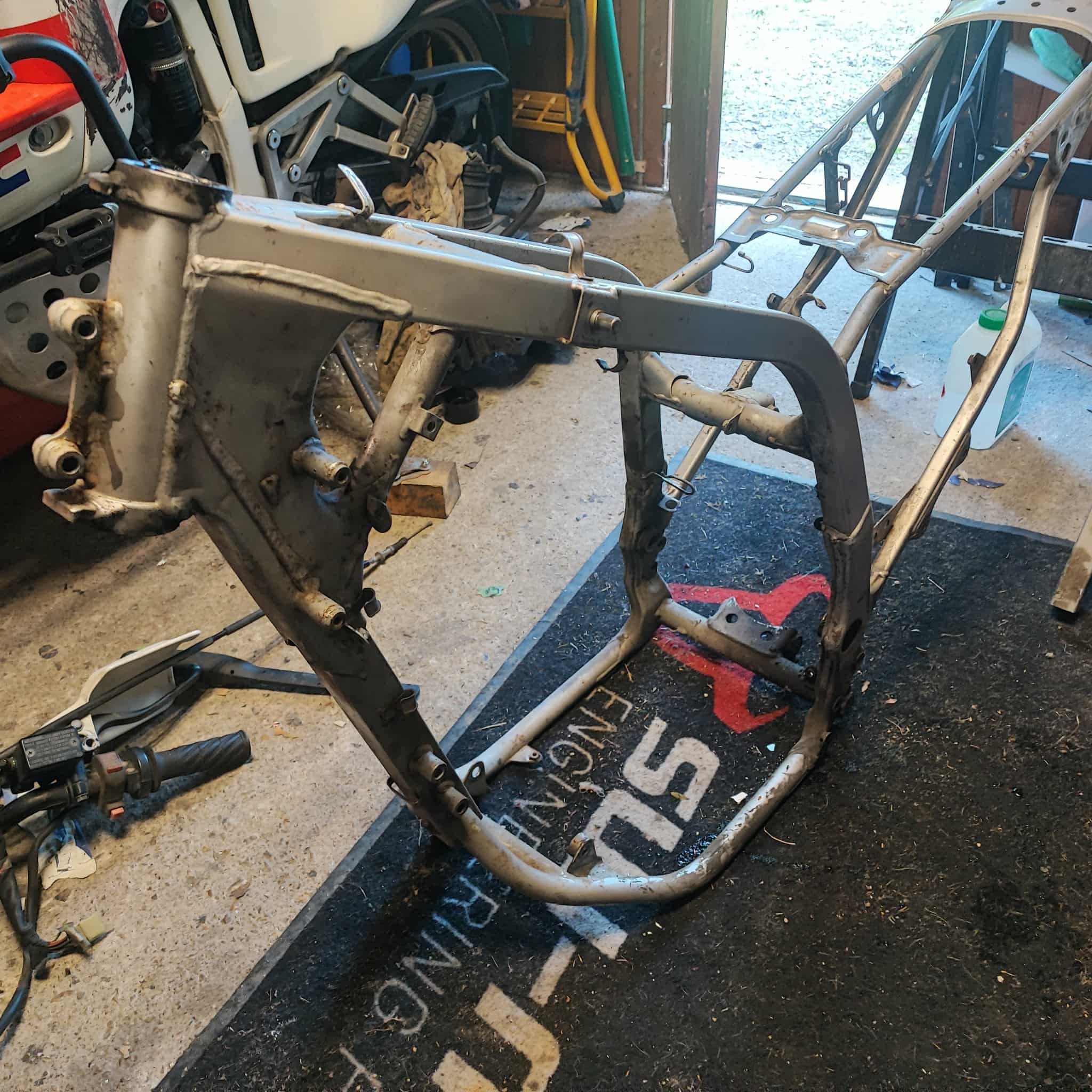

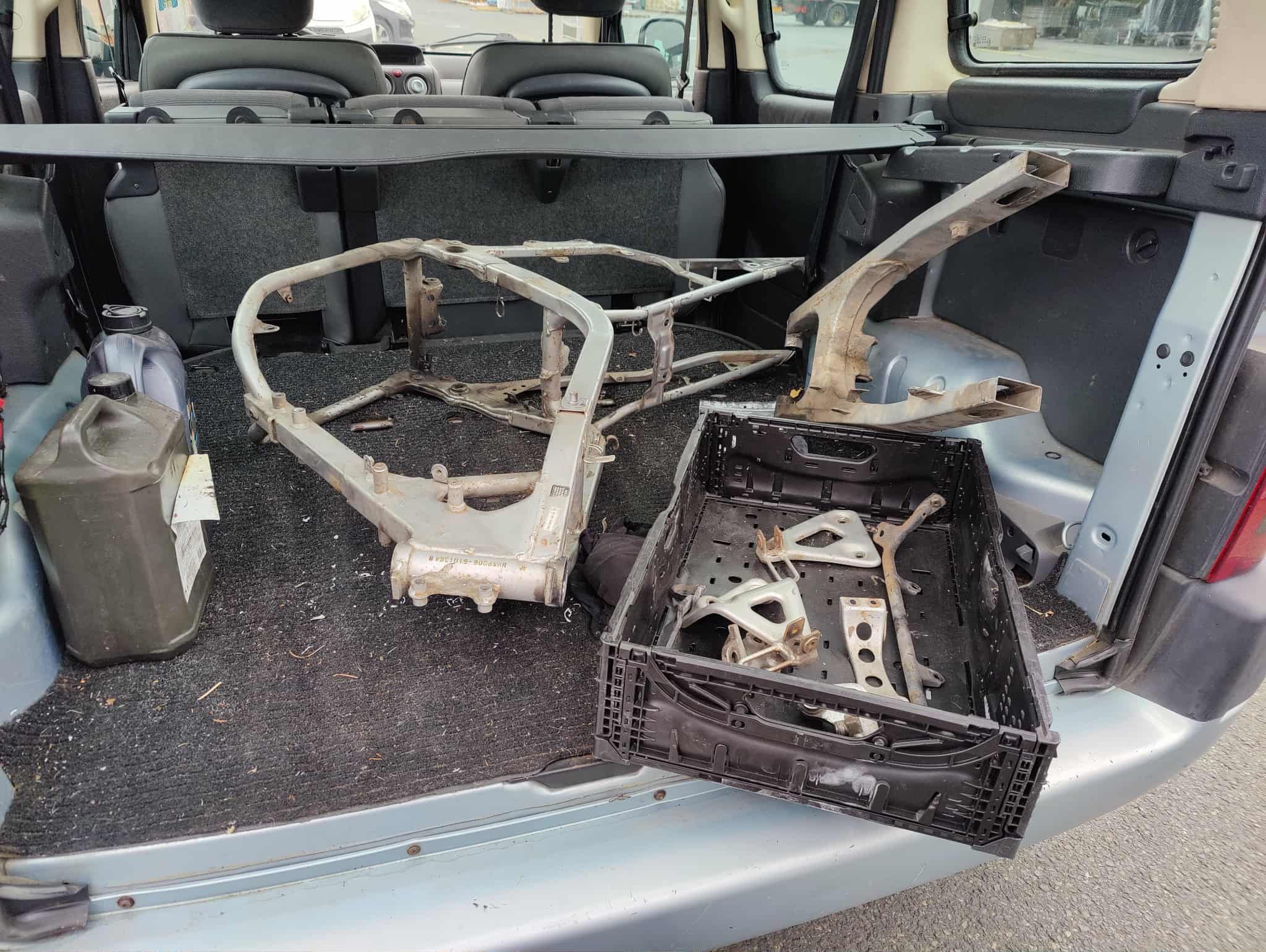

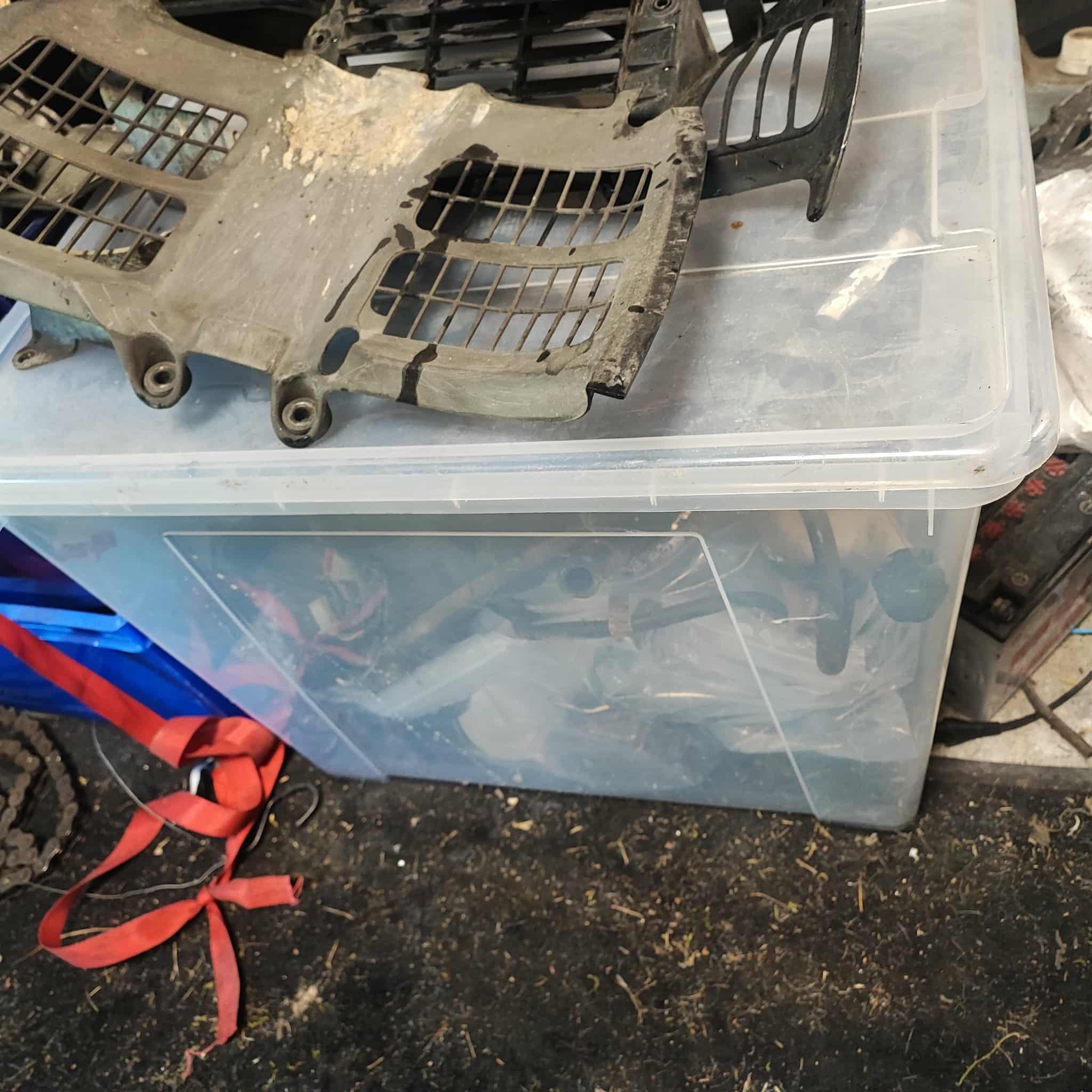

Le cadre est nu
Touts les pièces sont rangées dans des sachets et répertoriés

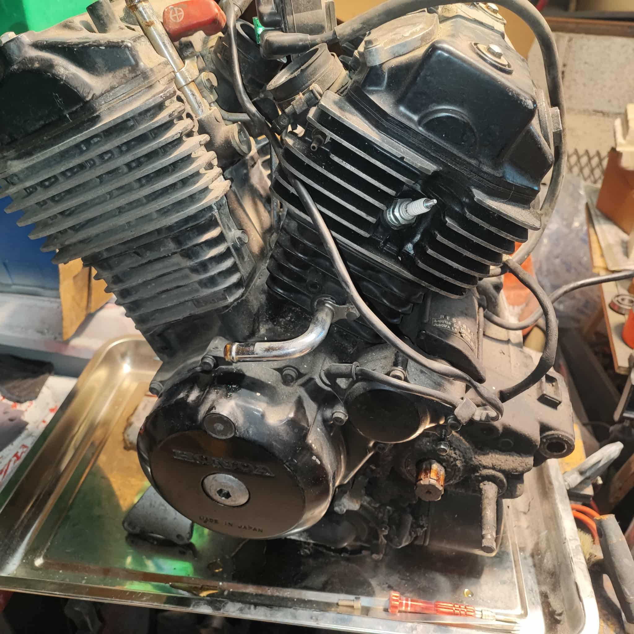

Et paf le moteur! Il est en place pour démontage

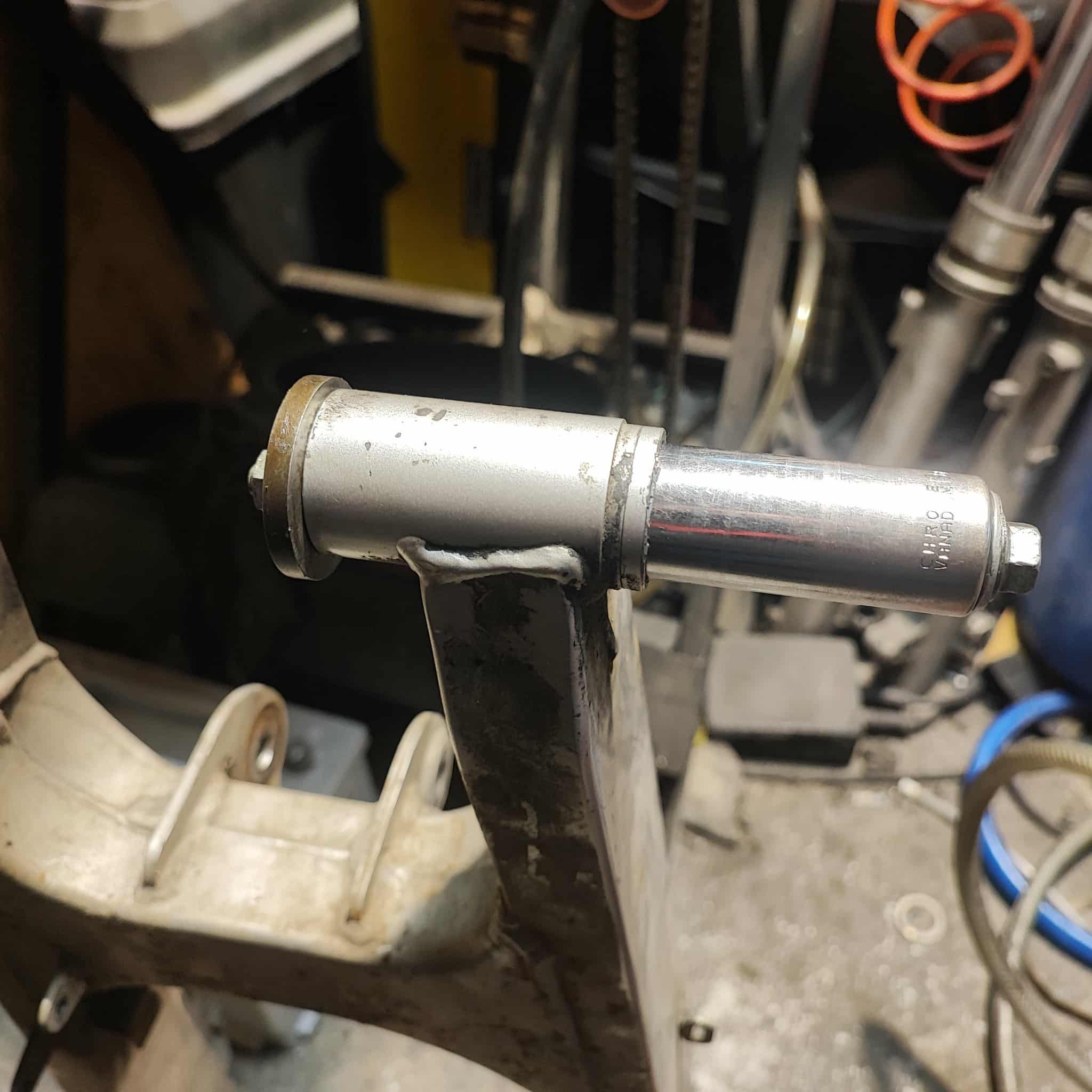

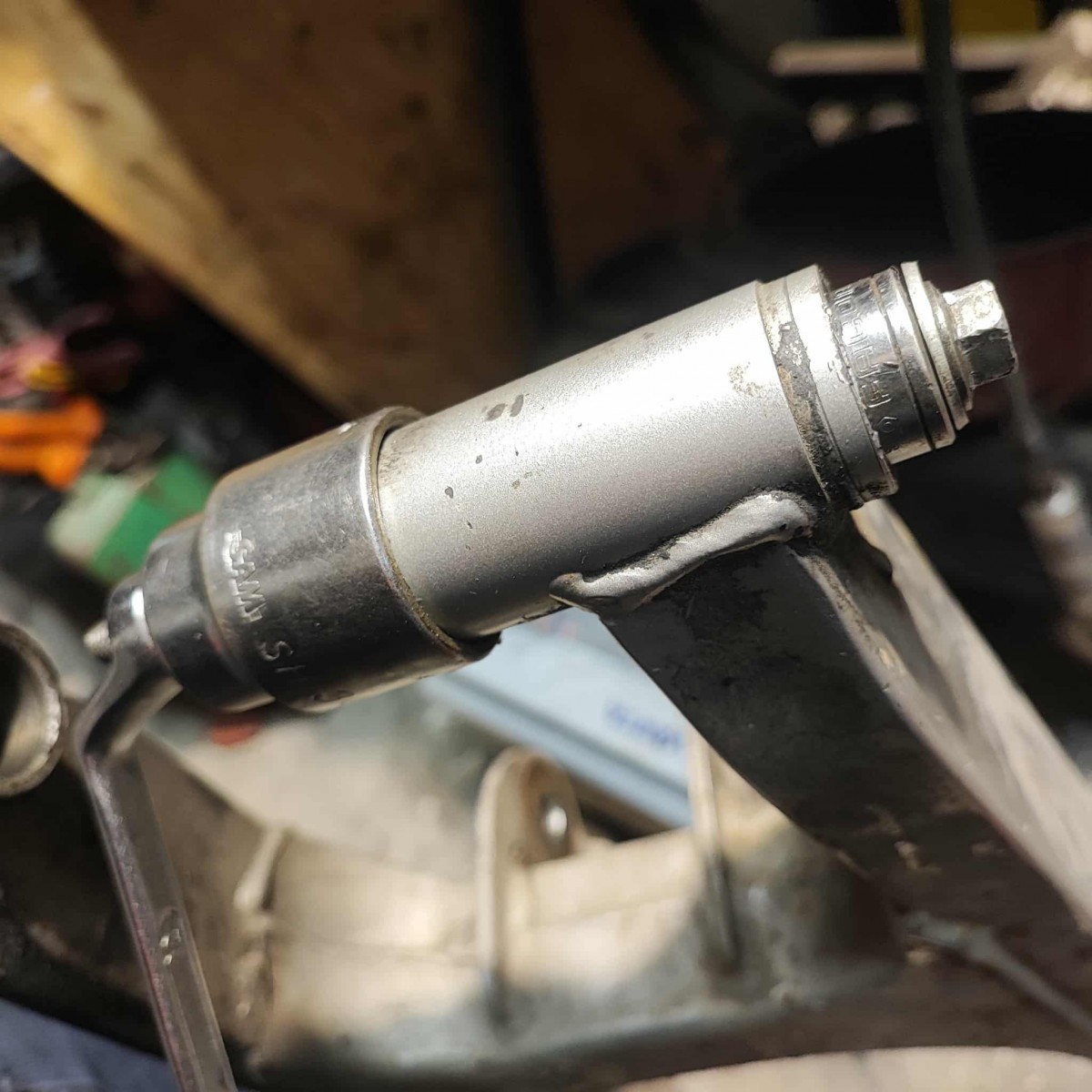

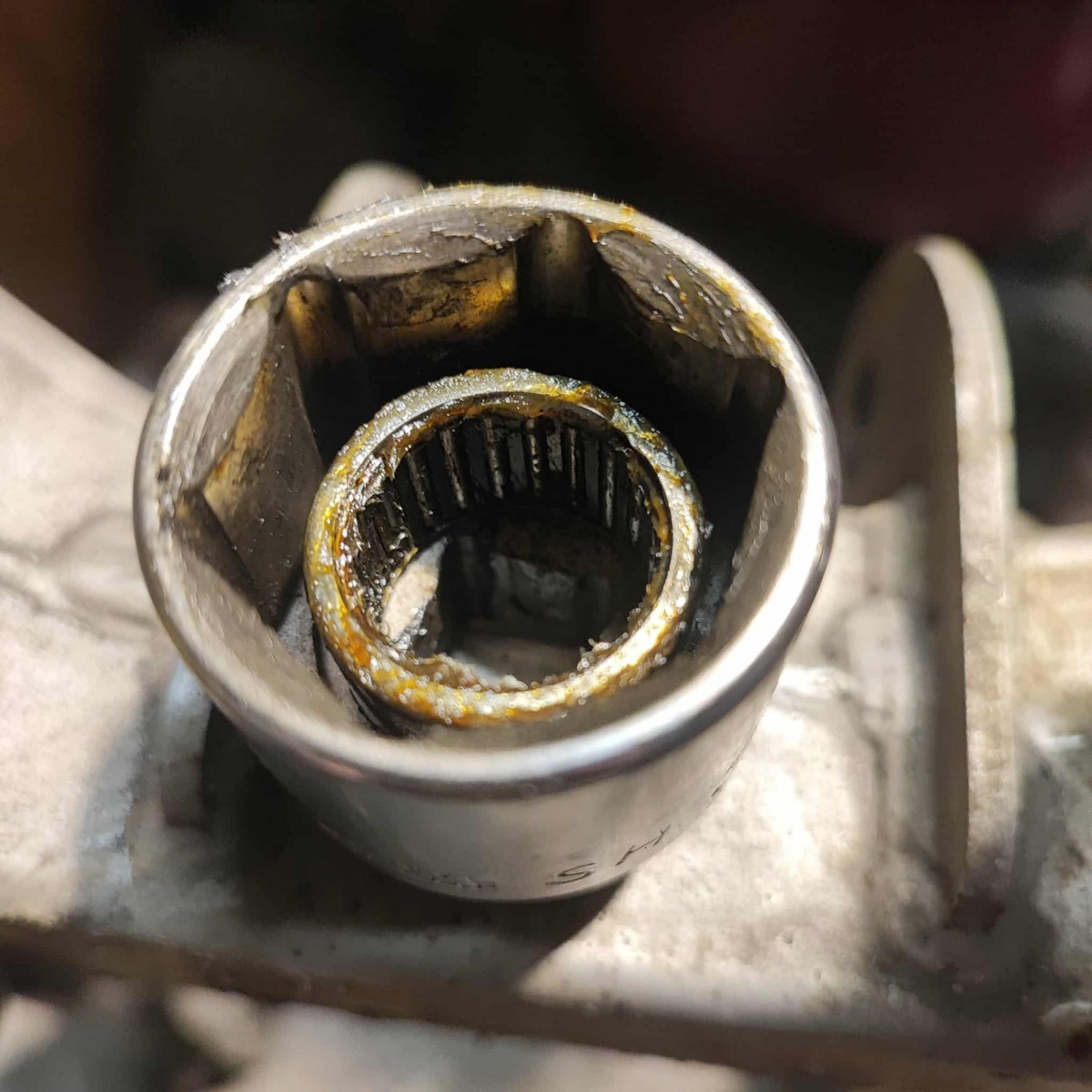

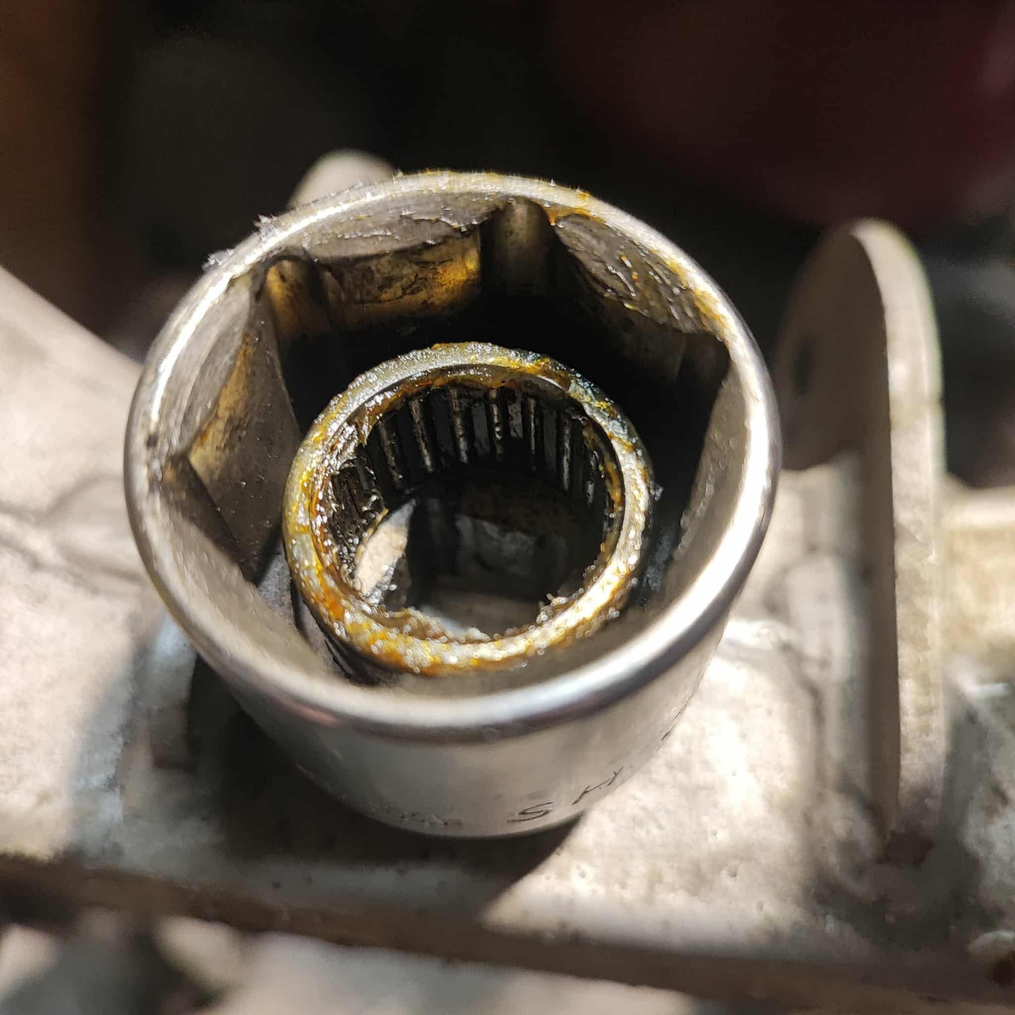

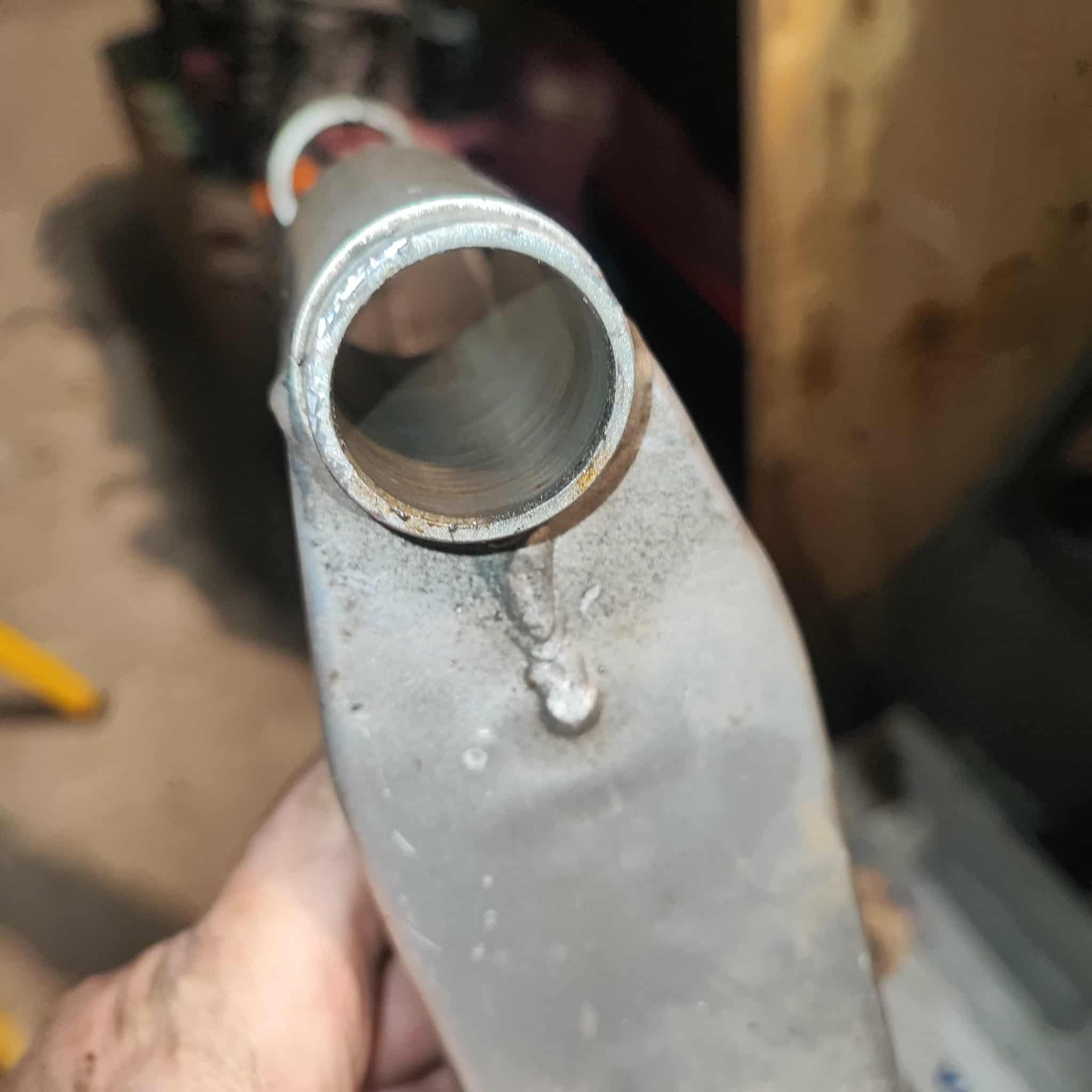

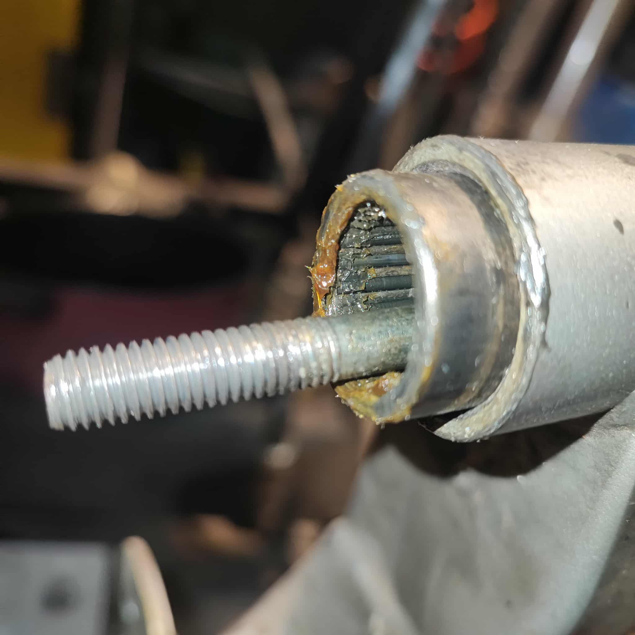

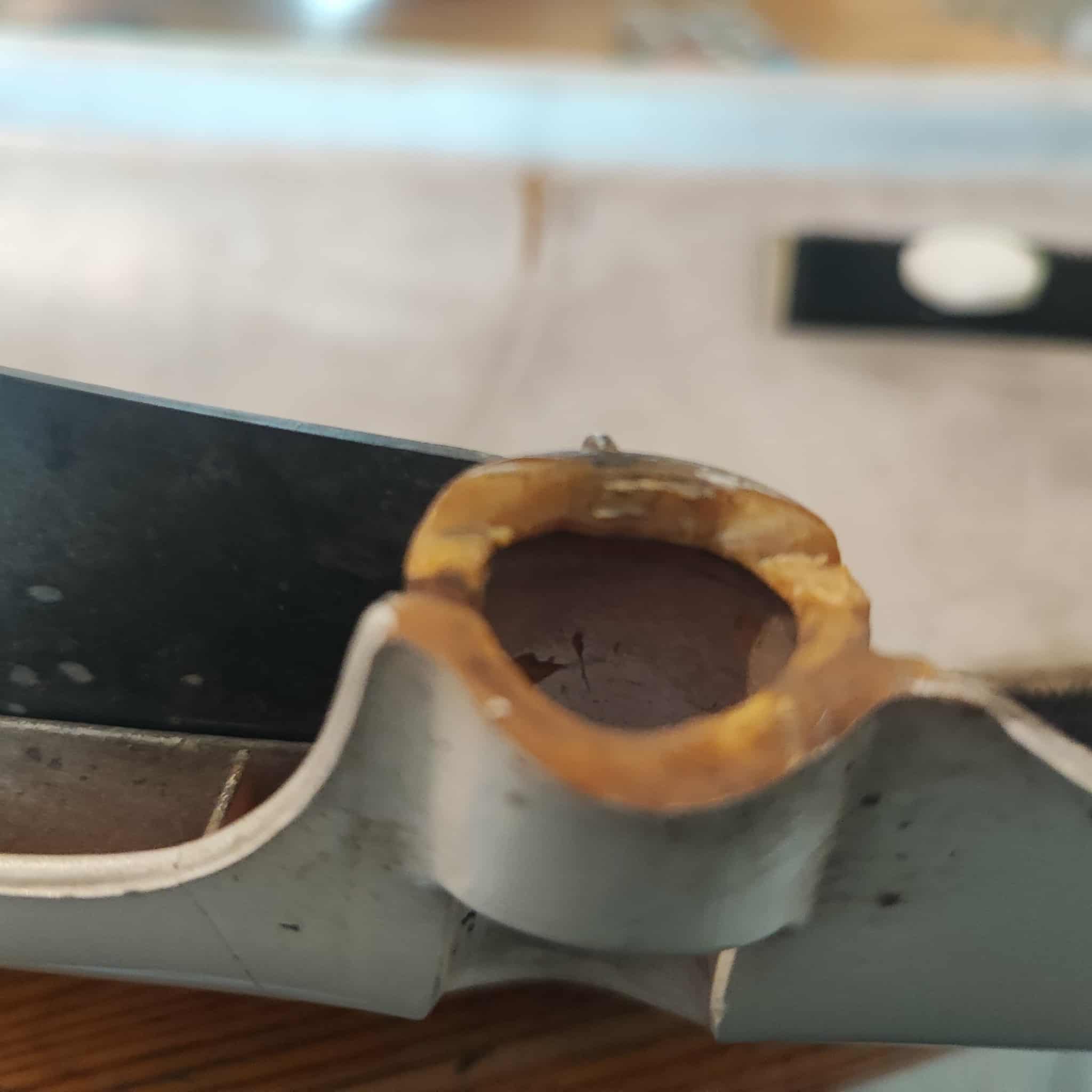

Et hop! Tout a été déposé pour passer à l'epoxy
Mais avant ça,il a fallu enlever les roulements du bras oscillant.
Donc, j'opte pour la manière douce
Un tige filetée,une grosse rondelle et une douille longue du diamètre du roulement ,on pose la douille longue d'un côté et de l'autre,la rondelle et l'écrou.
Ensuite,on serre et naturellement les roulements sont poussés vers la rondelle.
Lorsque les roulements sont près de la rondelle,je l'ai remplacé par une douille de 24 qui me permet de récupérer un roulement à la fois Le premier roulement est tombé dans la douille Le deuxième est sur le bord
Tout est récupéré et sera nettoyé

- Messages : 10159
- Has thanked : 116 times
- Been thanked : 91 times
Bien joué Bruno
- Messages : 49555
- Has thanked : 11 times
- Been thanked : 190 times
Merci pour la méthode!
Les roulements peuvent ils être changés quand même ou alors c'est chéro et il vaut mieux récupérer?
- Messages : 9464
Le kit coûte une soixantaine d'euros,mais comme les roulements sont en bon état j'ai préféré démonter"propre" pour pouvoir m'en re servir
