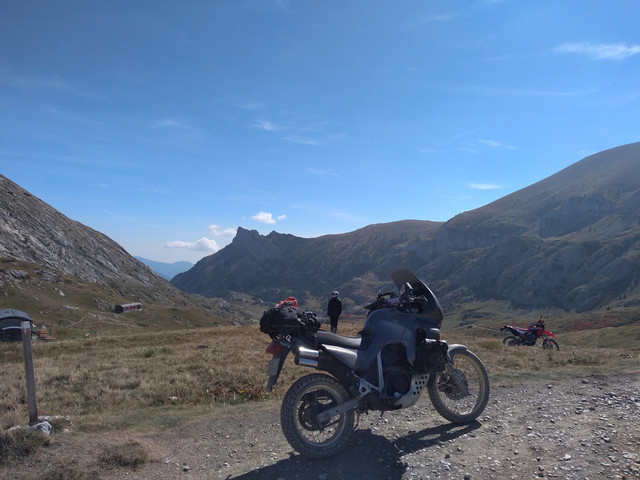

Quelques nouvelles de la moto depuis juin.
J'ai eu un problème de refroidissement sur la moto qui m'a poussé à approfondir sur le circuit de refroidissement jusqu'à découvrir le calorstat HS
j'en ai profité pour changer les radiateurs d'origine par des Ali en Alu et j'ai également installé un interrupteur de marche forcée pour le ventilateur.
J'ai ensuite installé une fourche de RD03 refaite à neuf avec les clapets Stefter et un étrier de frein également refait à neuf
et puis je suis parti faire la Haute route du sel en Italie avec sans problème particulier
