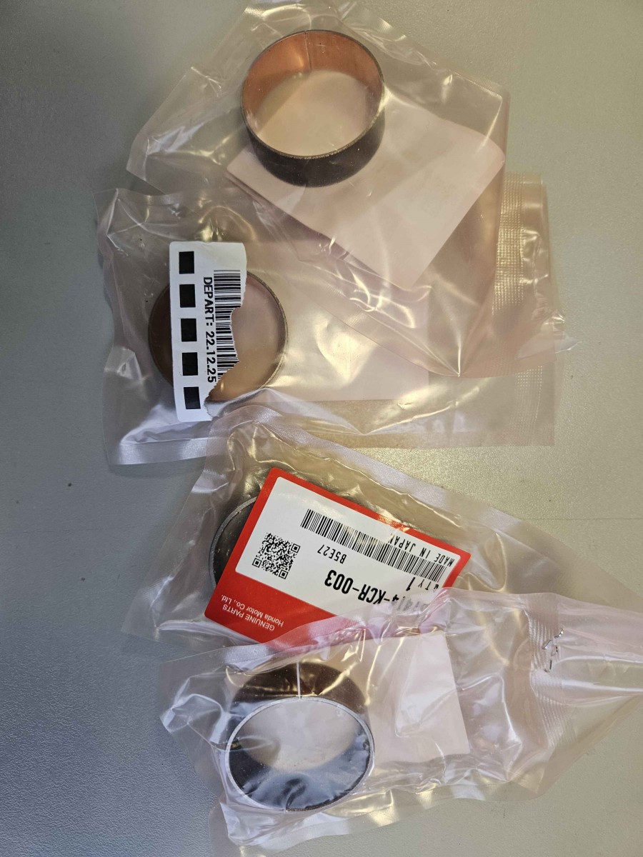

HONDA XL600V TRANSALP 1997 (V) FRANCE
n°9
Douille GUIDE
51414MN5003
Remplacée:
51414KCR003
n°10
Douille Curseur
51415MG2701
Bon après je ne sais pas si ta moto est d'origine France, mais ça ne doit pas changer grand chose à la fourche.

Je te remercie pour les références, je vais voir avec la marque directement pour les commander.

Aussitôt dit aussitôt commandé aussitôt reçus
Mais pas encore montés.
La suite de l'aventure semaine prochaine.
Egalement commandé:

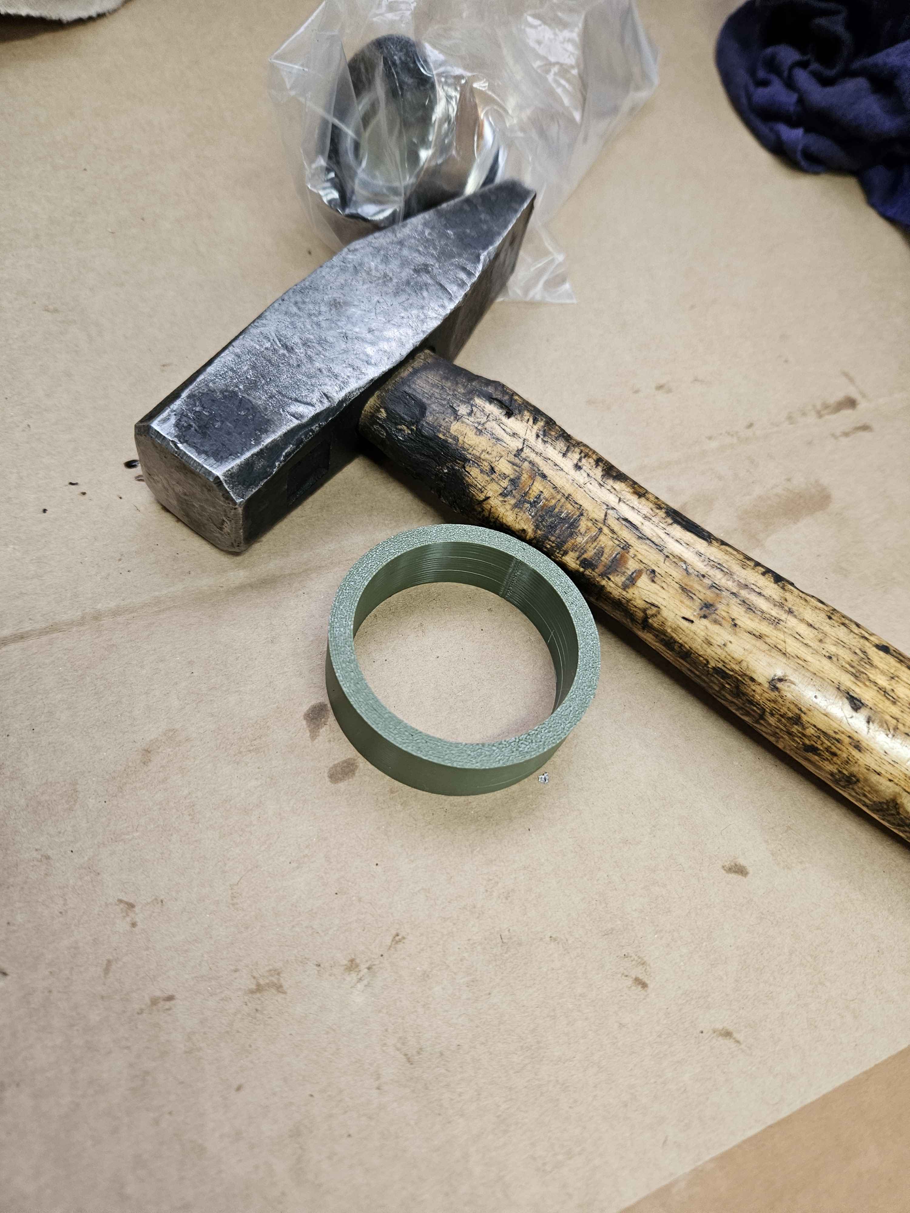

J'ai imprimé des pièces pour enfoncer le simmer et la douille guide. (à la fin la pièce était morte)

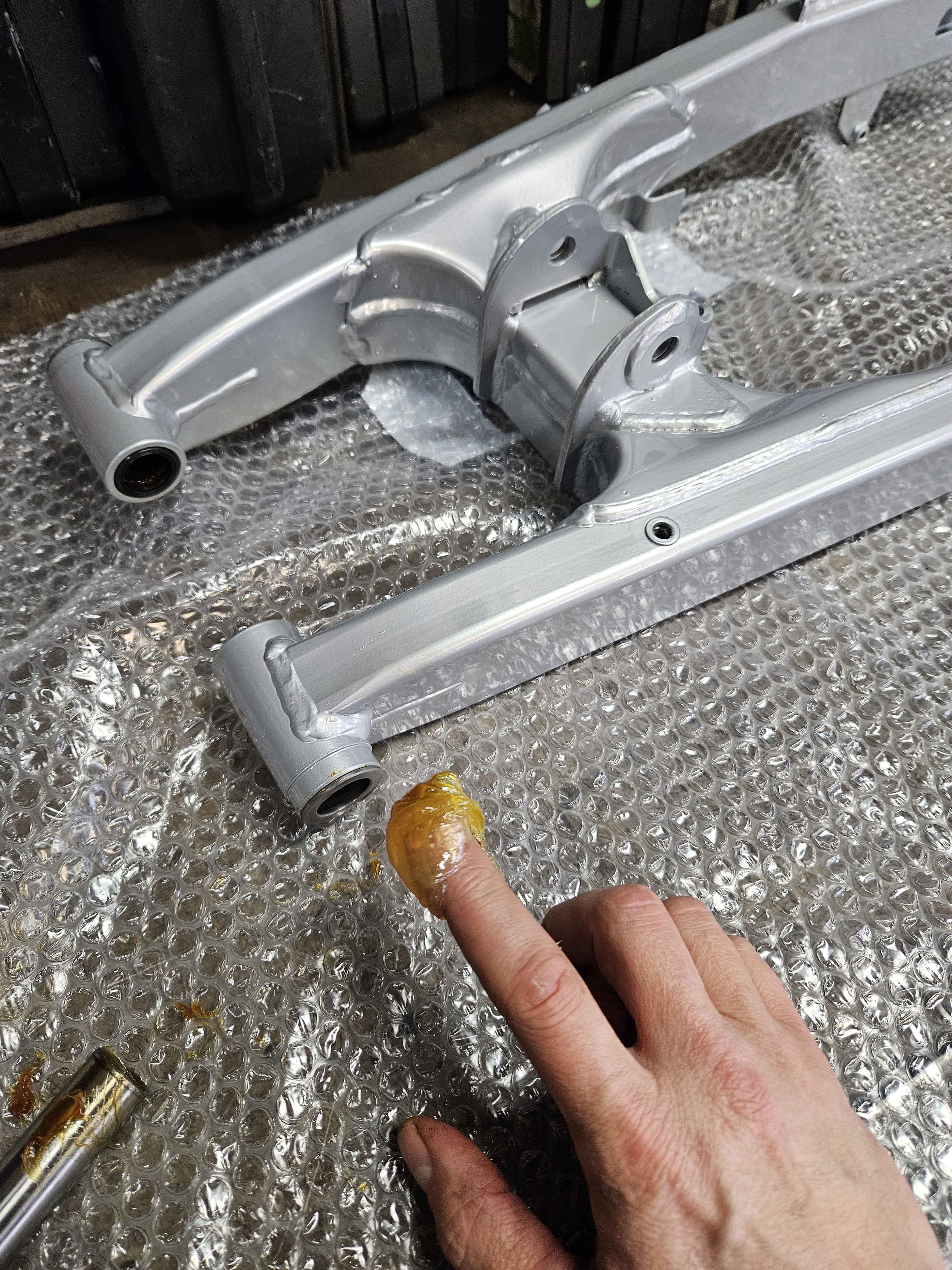

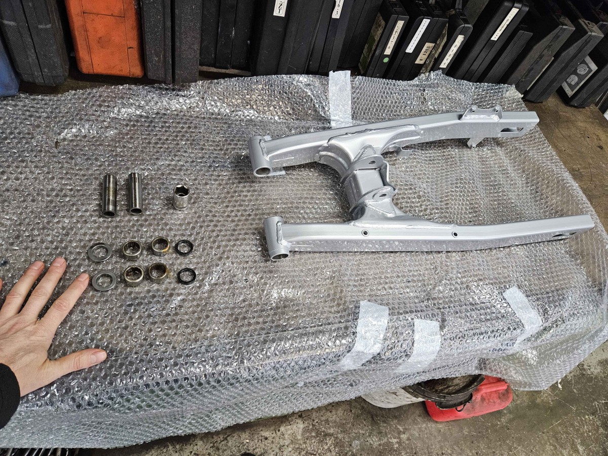

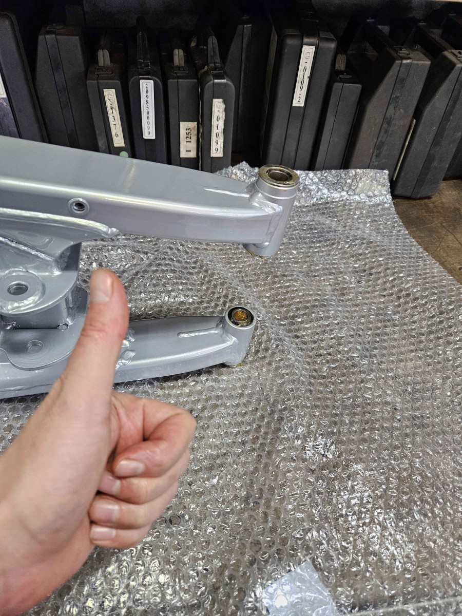

Allez Hop Daisy,
Remplacement tes petits roulements de jambes.
Le bras étant tout neuf, on remet du tout beau tout propre, on graisse bien comme il faut.
Tout rentre comme papa dans maman. :arrow:
J'ai le doit sale capitaine!!! C'est grave???

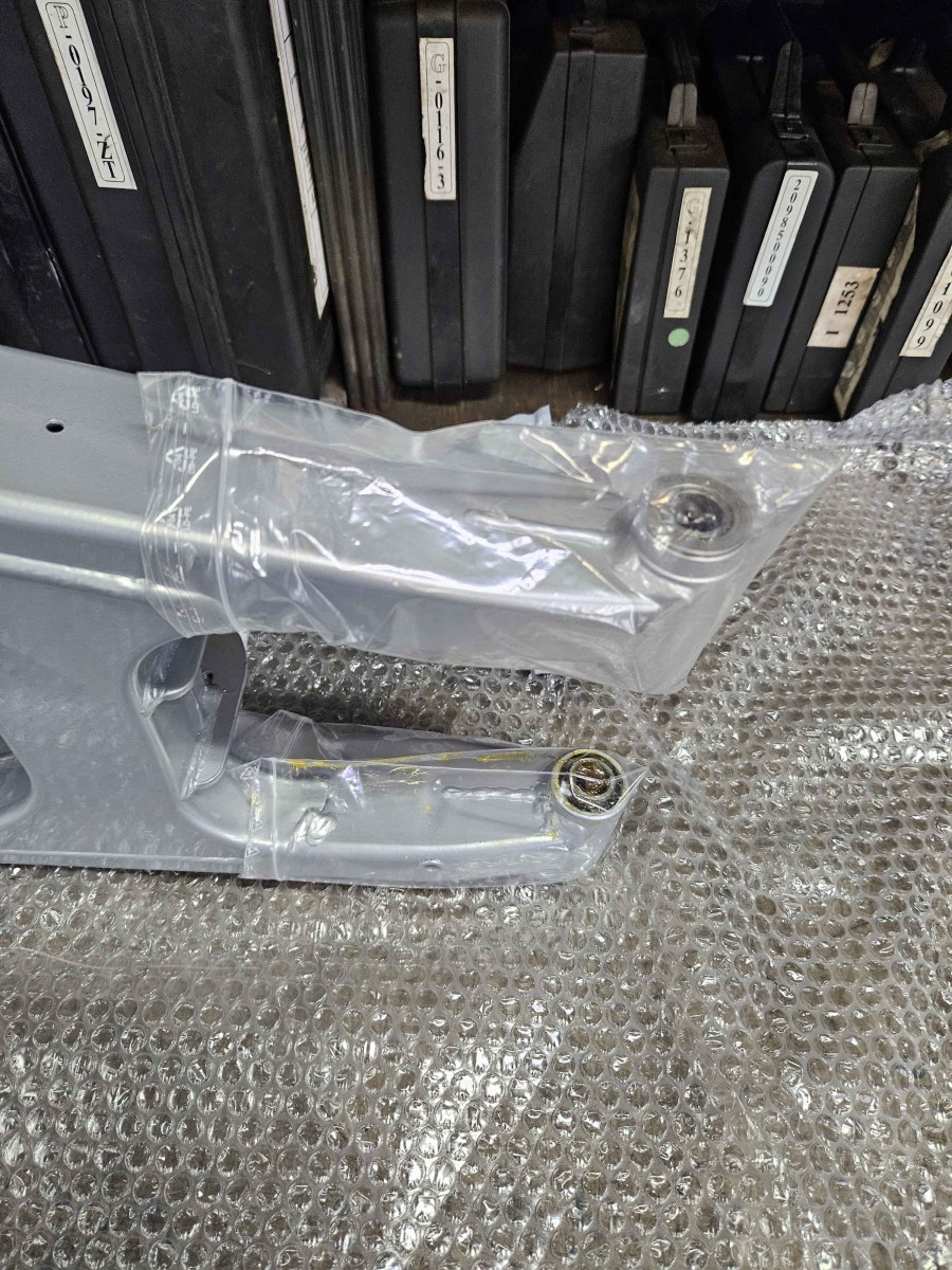

Et on fini avec des petit sachets Zip pour éviter d'en mettre partout

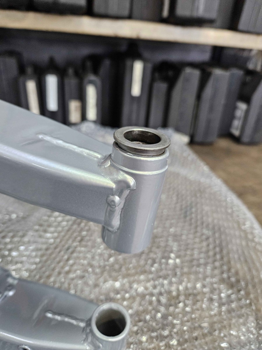

J’ai utilisé la technique avec une douille sur laquelle j’ai mis un petit repère de scotch pour connaître la profondeur du joint spi, afin de pousser le roulement au bon endroit.
Et du côté de la bague, c’est la bague elle‑même qui a fini de pousser le roulement.
