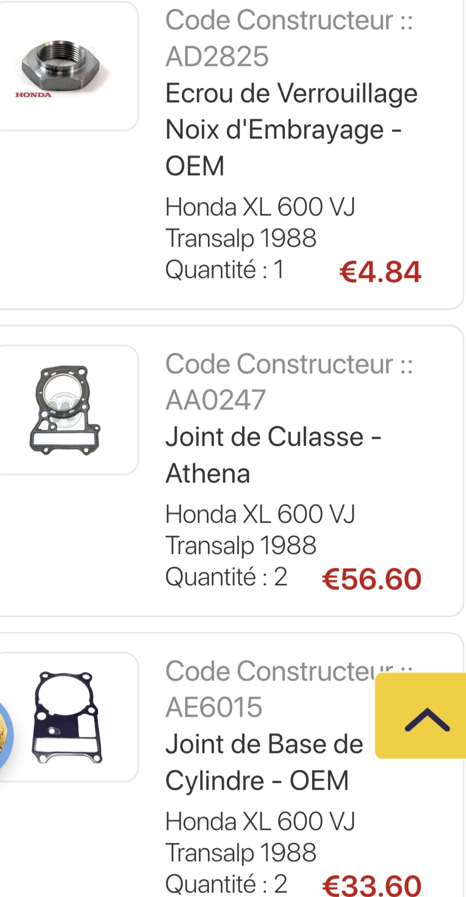

Commande des deux joints de Cucu et d'embase + l'écrou d'embrayage que j'ai défoncé. 95 en tout sur Wemoto

Je crois que si tu prends des joints de 89/90 en metal et plus fin,.tu gagnes quelques chevaux.
Me souviens en avoir discuter avec toi. Déjà essayer ? Faut que je sois sur que ce soit les mêmes.

Je viens de voir ta réponse, j'ai vu une dizaine d'euros de différence entre les deux j'ai pas voulu prendre de risque alors j'ai pris ceux d'origine :greuh
Bon bah je vais voir si je peux modifier la commande ou les appeler. Merci

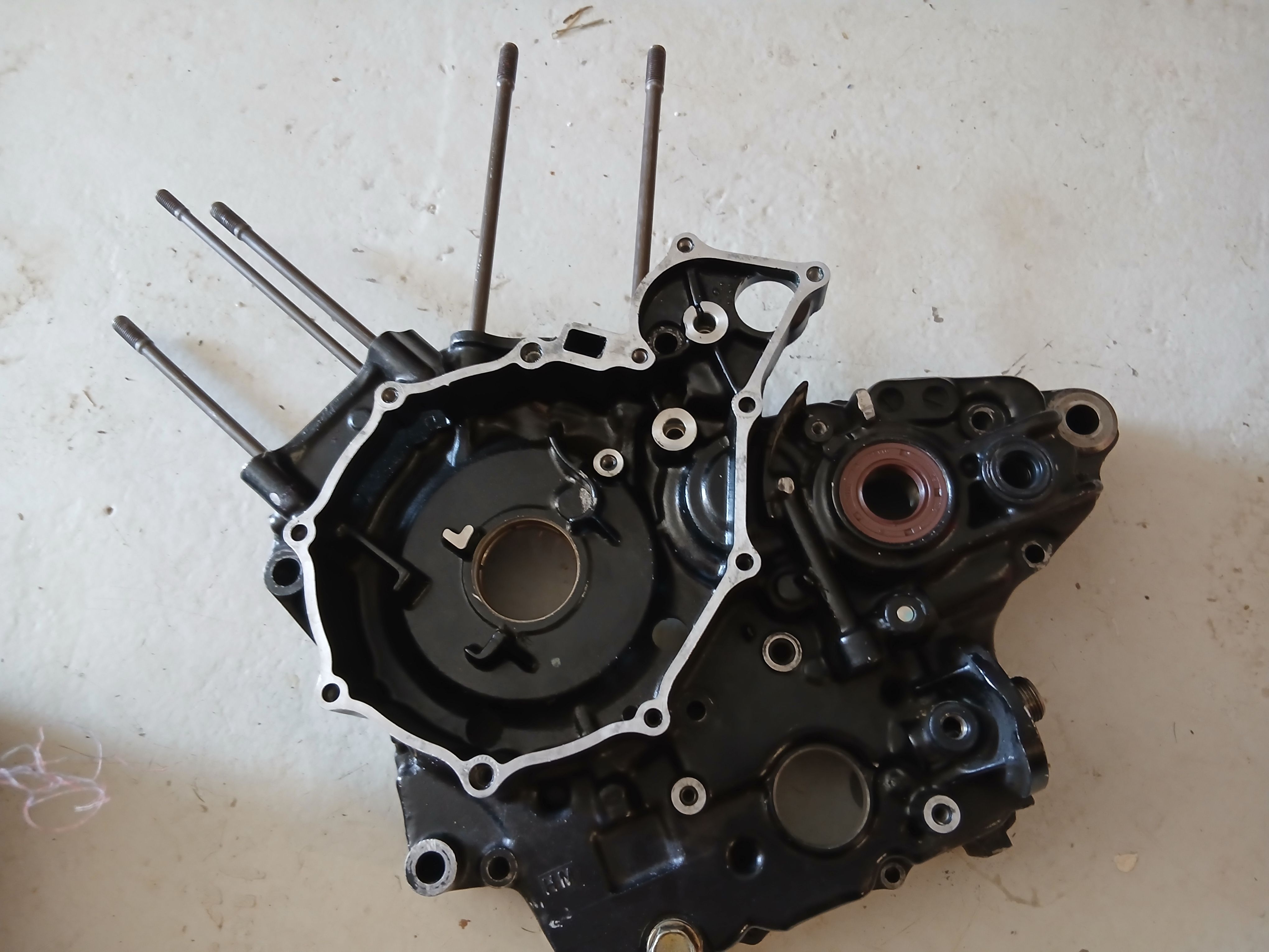

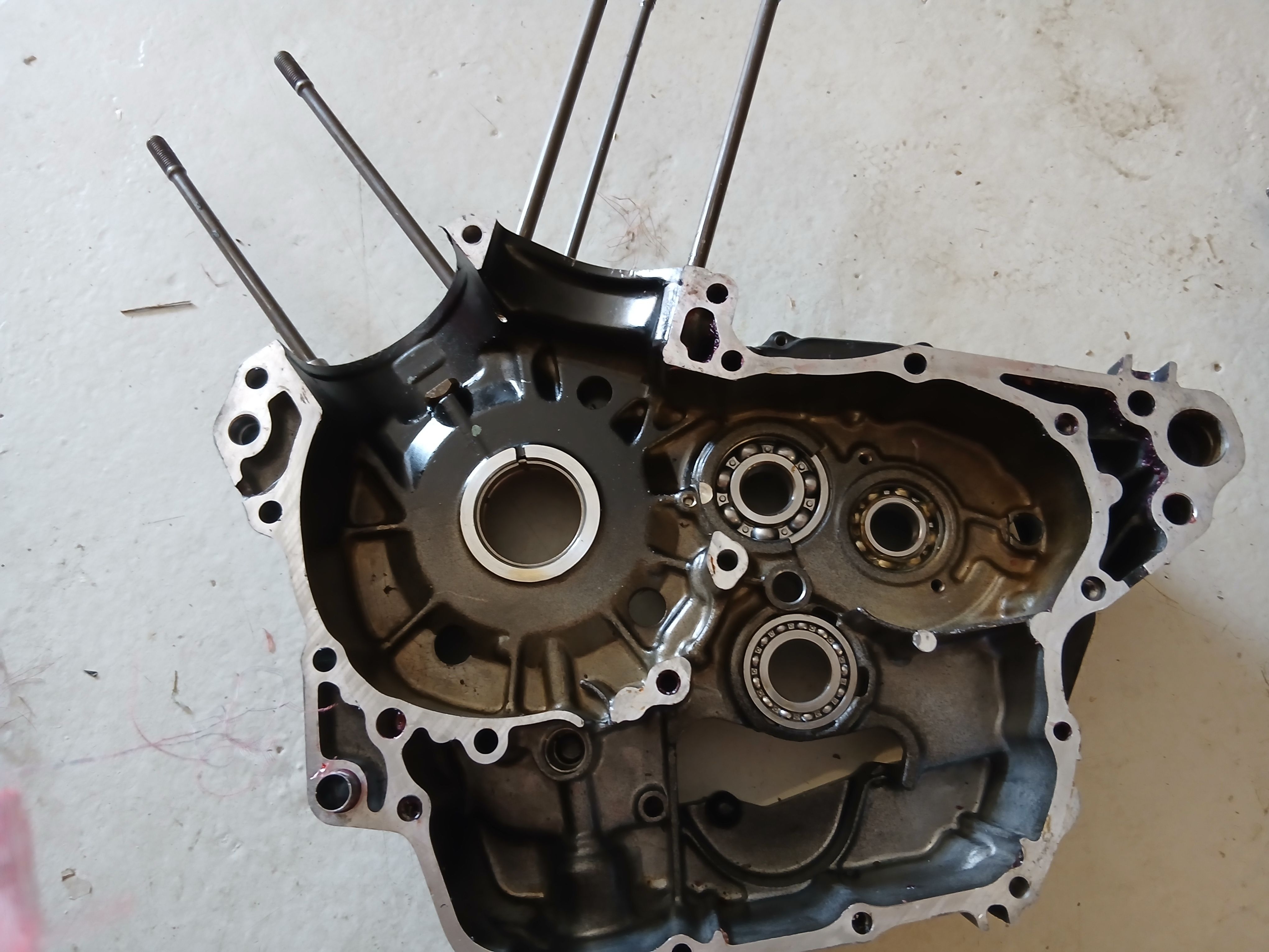

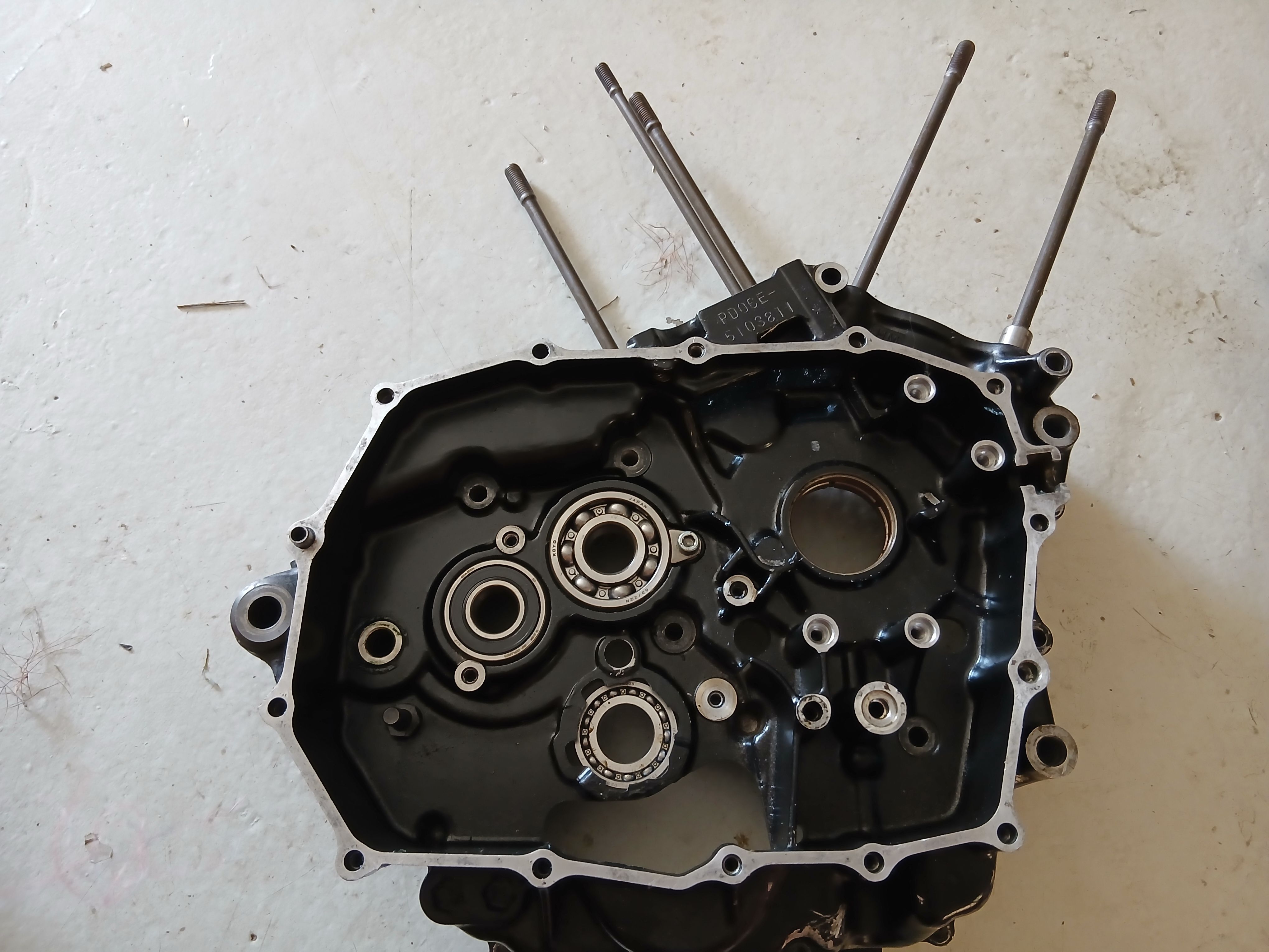

J'ai reçu les photos des demis carter de l'annonce leboncoin, je les mets ici au cas où les yeux aguerris de certains experts remarqueraient quelque chose de louche.
Messages : 9510
Re: Changement demi-carters moteur noir 87 / 88
Étonnant que le roulement de barillet soit encore en place,sinon ça a l'air d'être bien :-D

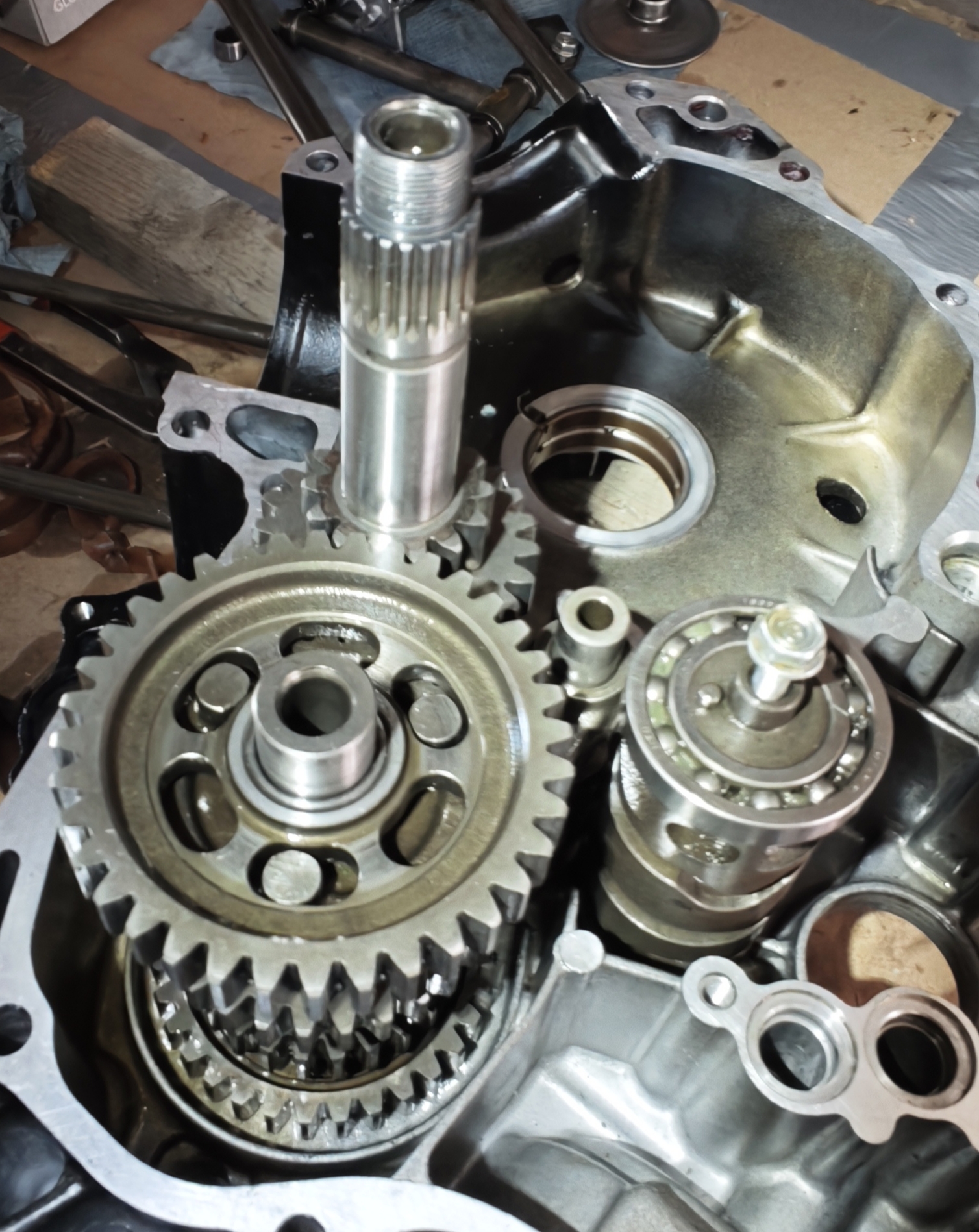

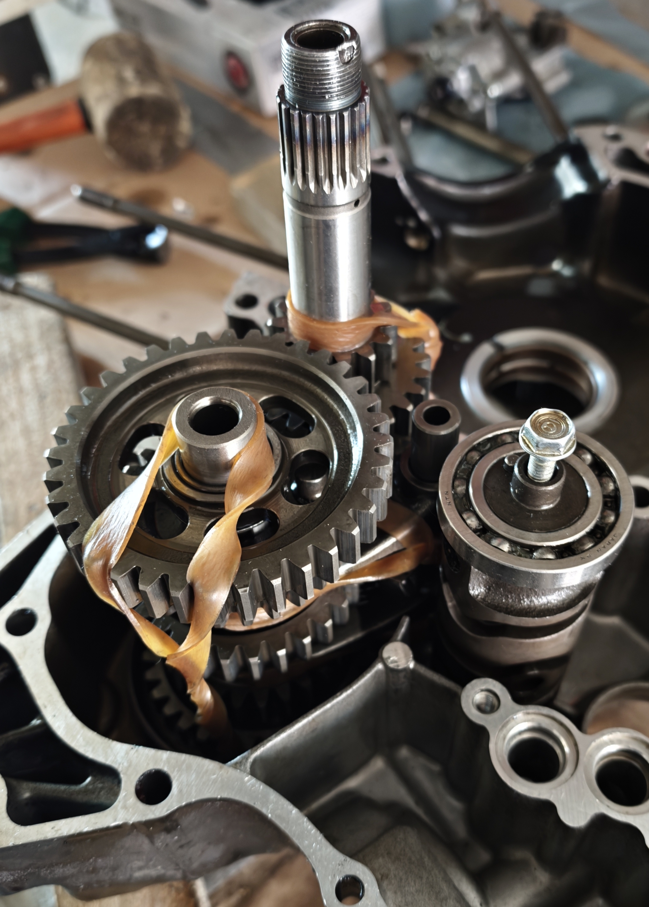

D'ailleurs pour le barillet. J'ai essayée de remonter juste la boîte pour être sûr de pouvoir le faire quand je vais tout remonter, mais le barillet j'ai bloquer. 3 tétons sont censé entrer dans les gorges et de ce que j'ai compris, peu importe l'endroit tant qu'ils sont dedans. Problème, j'ai un téton qui est a l'opposé des deux autres. J'avoue j'ai investiguer a peine 15mn sur le sujet mais ça m'a paru bizarre car pas possible de rentrer les trois comme ça.
Messages : 10249
Has thanked : 148 times
Un bon tuto de barth64 qui ne vient plus malheureusement
aide remontage boite de vitesses sur transalp
et aussi une astuce de @stefter à la suite avec les élastiques :wink:

Pour les carters, peut être demander des photos des paliers. J'en ai déjà vu qui étaient abîmés.
Un peu, beaucoup,... Mais une seule paire de fesses !
Mes motos : Africa twin rd03 de 1988, dtmx 125, it 200, sherco 290, bandit 600 et pour le quotidien vstrom 650.
Paquito59
Messages : 667
Localisation : Haut de France
Message par Paquito59 »
Merlin24 a écrit : ↑
26 juil. 2026, 08:23
Oups, pas pensé.. Ils sont déjà sur le chemin, on verra à l'arrivée

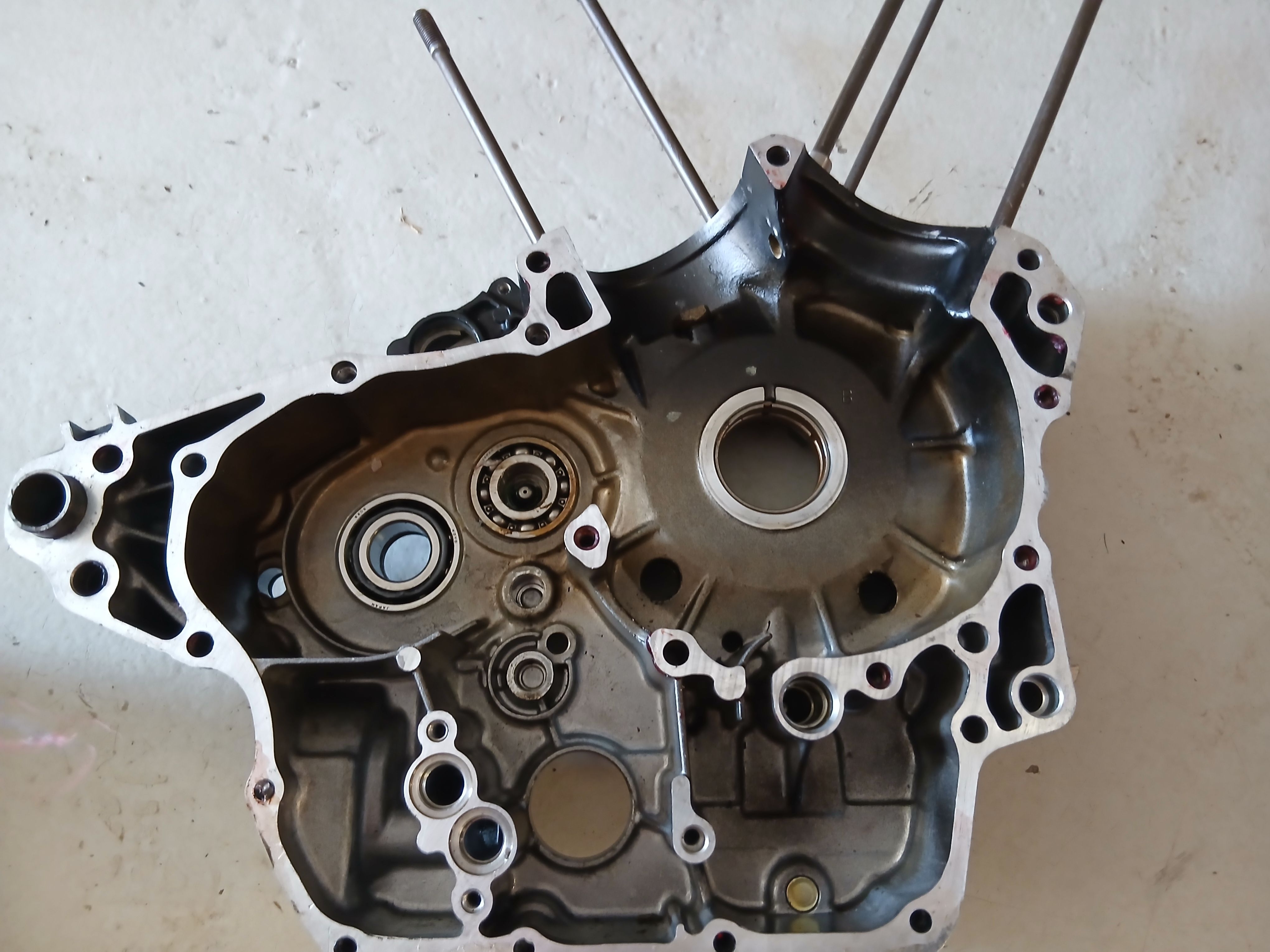

J'ai bien reçu les carters. Suis en train de remettre sur le nouveau tout ce qui y'a pas.

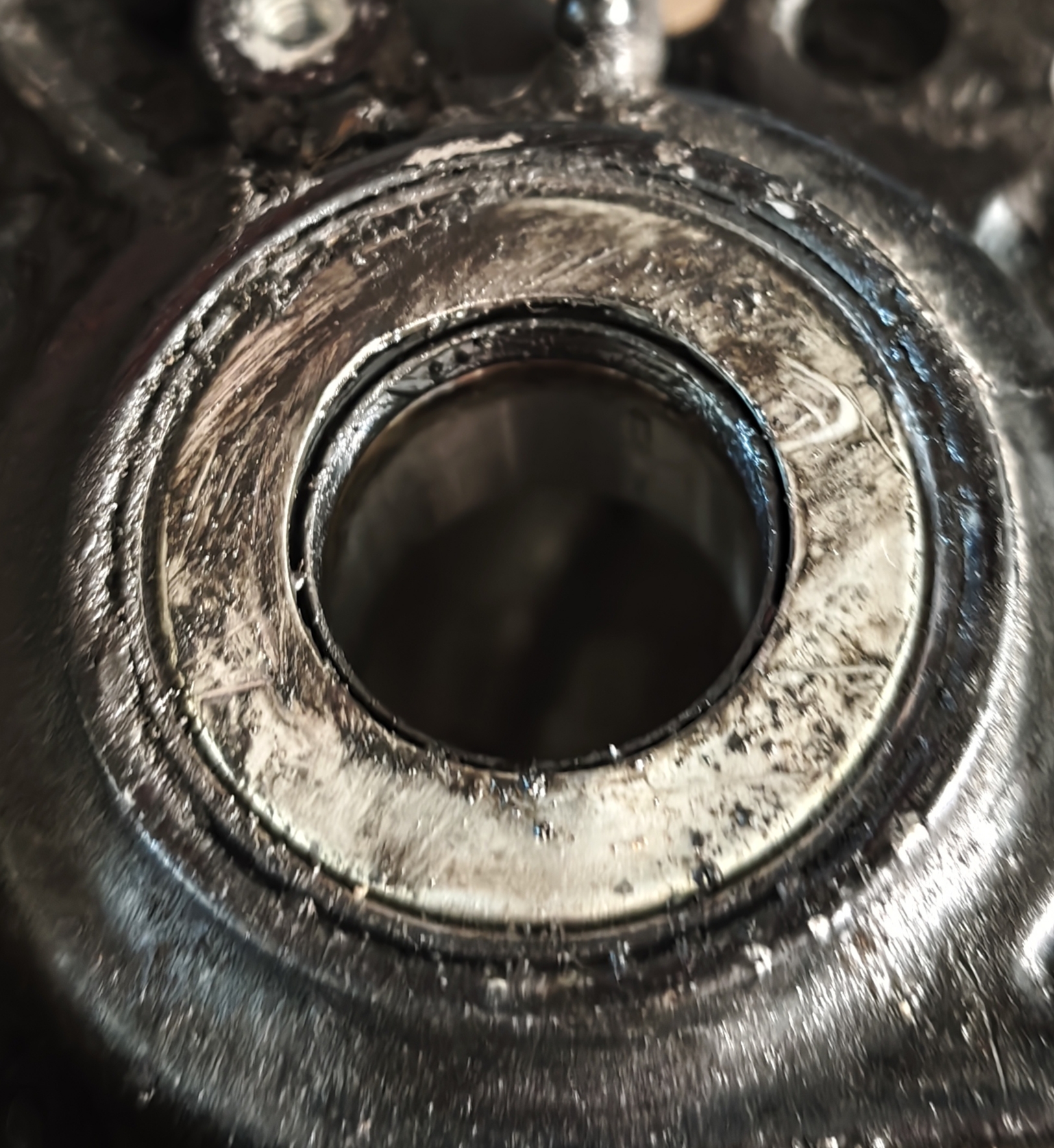

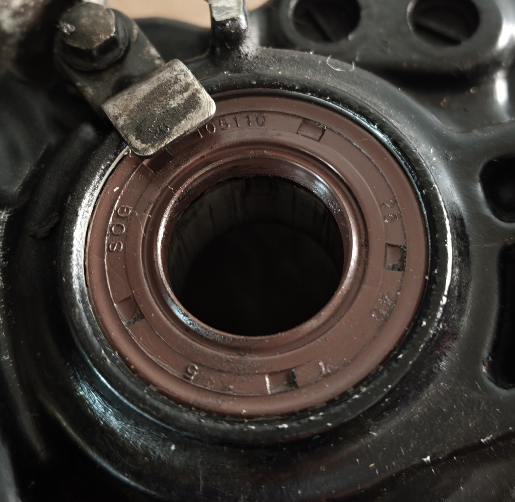

J'ai remarquer ce cache poussière métallique sur la sortie de l'ASB (je pense). Pas réussi a le retirer sur l'ancien, si quelqu'un a déjà fait
Nouveau
Nouveau
Ancien
Ancien

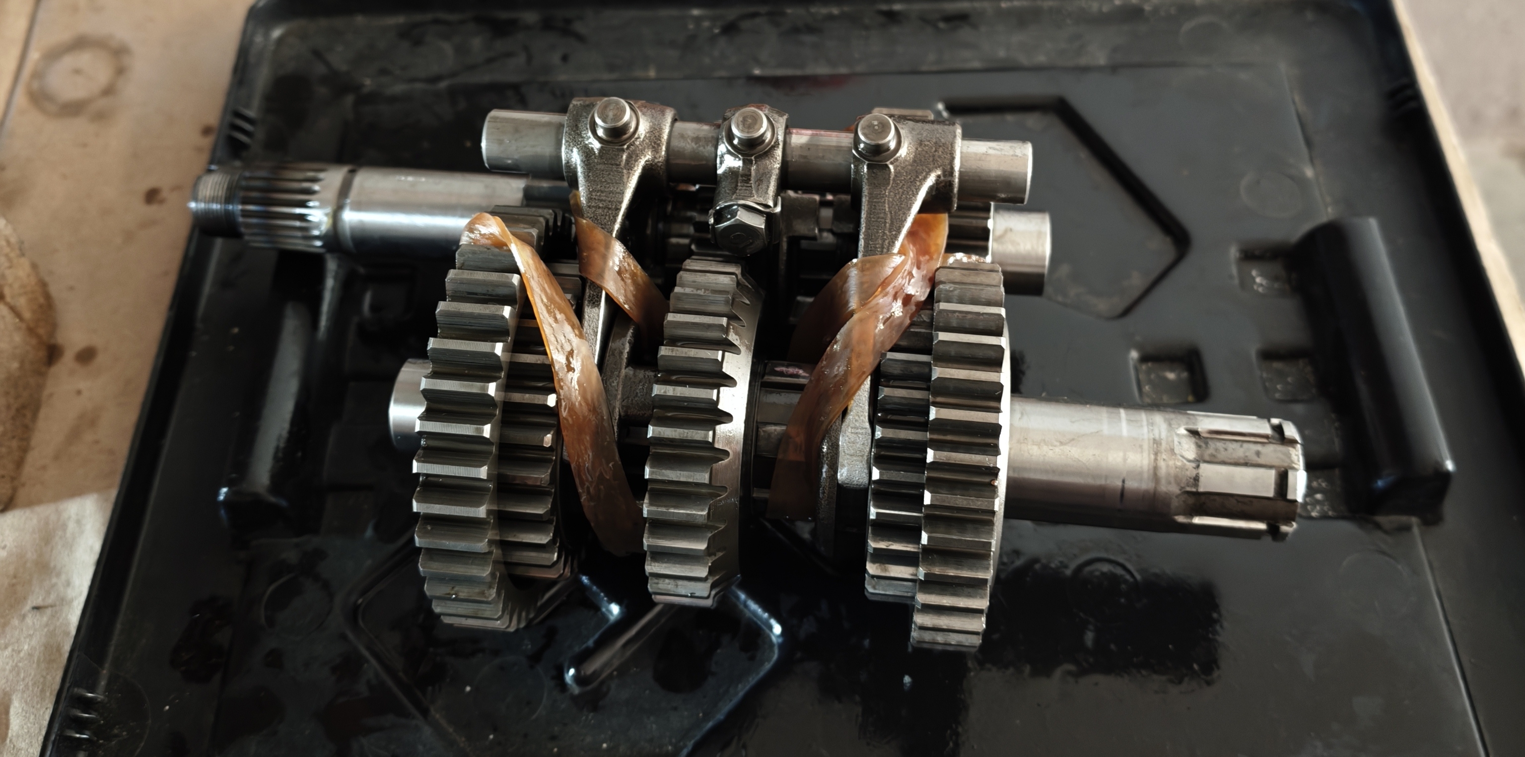

Bon c'est pas parfait mais ça tient :lol:
Messages : 9510
Paquito59 a écrit : ↑
01 août 2026, 19:02
Le mieux est d'attacher les deux arbres avec les fourchettes et le barillet
Ça donne ça :wink:

C'est une galère :greuh
Paquito59
Messages : 667
Bon après m'être bagarrer avec la boîte hier soir j'ai décidé de le faire au matin a la fraîche et de remonter tout les elastos correctement et ça a fonctionné. Mise a part le premier coup ou j'avais mis un Colson pour retenir la rondelle et le pignon tout en bas de l'ASB... Bah impossible de le retire donc j'ai du la ressortir.
Merci @Brunoma18 pour les conseils les elastocs c'est top.
J'ai eu un peu peur a la fin de pas réussi à récupérer tout les elastiques après avoir couper mais ça a été
Maintiens elle tourne nickel. Je fais tourner le barillet a la mains et tout passe je vais continuer à vérifier

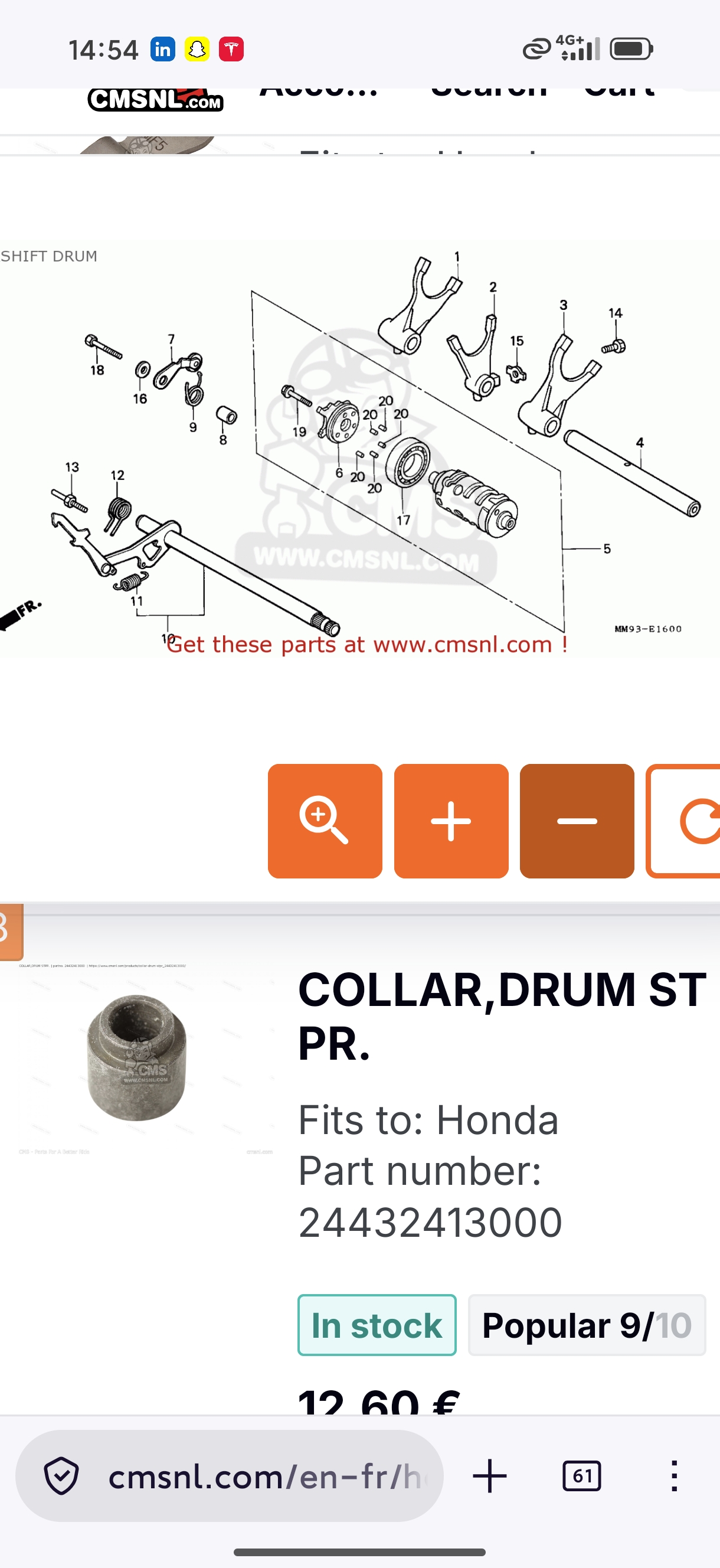

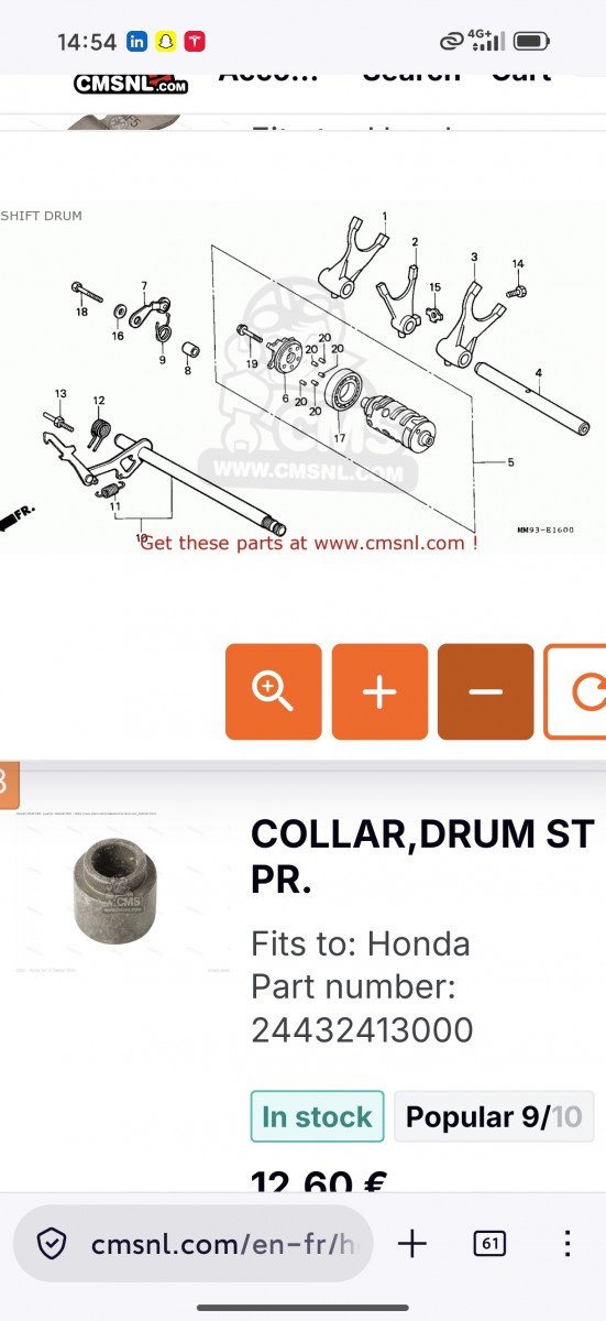

Est ce quelqu'un sait où va cette pièce ? Je pense que je l'ai vu tomber quand j'ai désolidariser les deux carters. Elle était tomber sur la pompe a huile.
Trouvé
Messages : 49780
C'est la pièce 8?
Pour le cache poussière et la pâte à joint demande à @Brunoma18

Si tu parles de la rondelle en acier sur le joint spi, c'est un ensemble avec le joint spi. Au début c'était monté sur les modèles 87 et 88 puis remplacé par un joint spi simple sans cette fameuse rondelle en acier. Tu peux monter le modèle sans, ça ne changera rien au bon fonctionnement et de plus le modèle avec rondelle n'est plus fabriqué
J'ai remarqué ce changement de joint spi lorsque j'ai refait mon 1er moteur, sur ma 88 caramel

C'est la pièce 8?
Oui c'est ça.
Deja vu avec. Je doit les commander.
