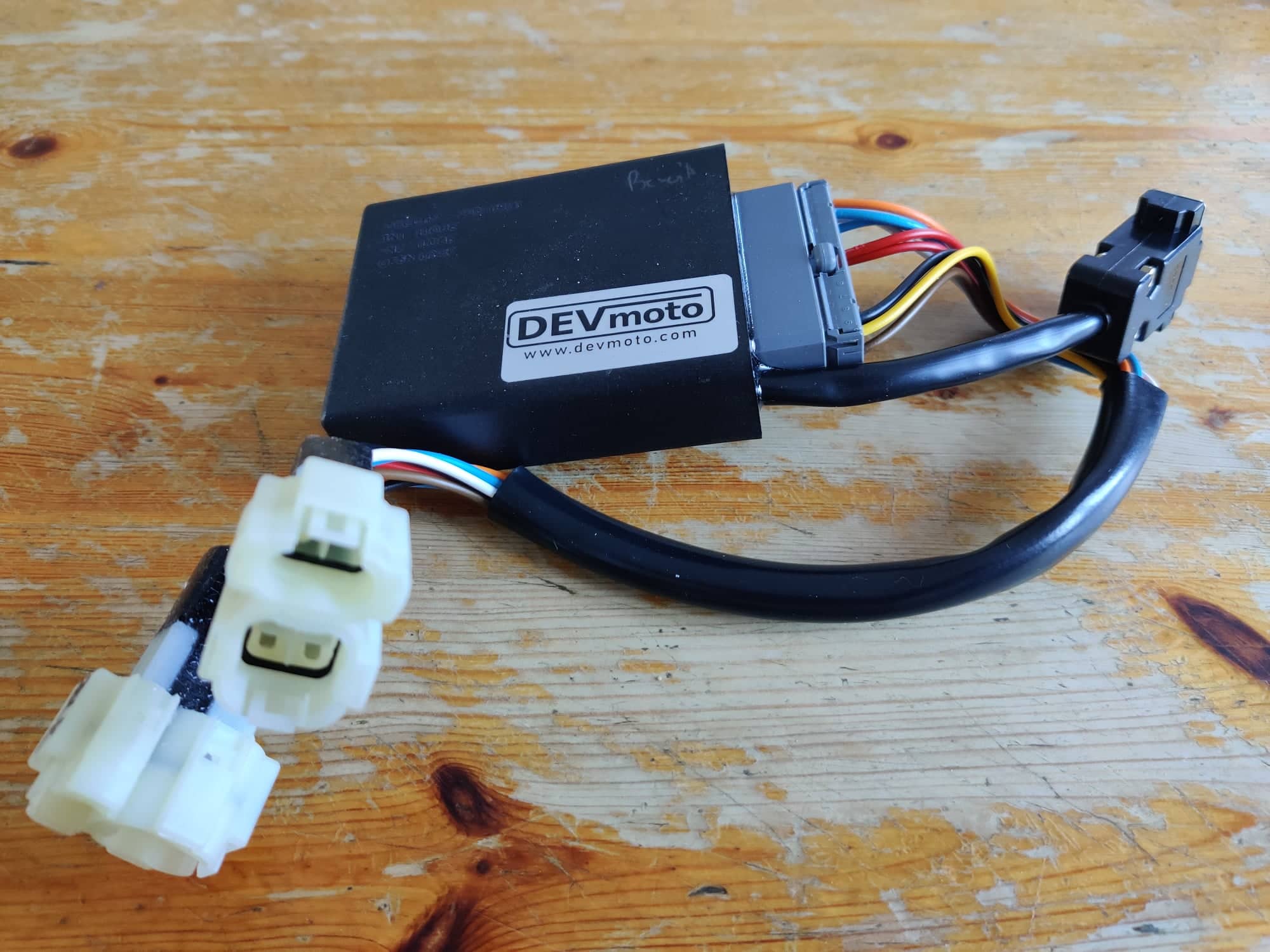

J'ai reçu cette superbe chose hier
J'ai hâte de terminer le moteur, et de le remettre en place
Ca va tourner fort
Merci Benoît

Ouais, fais vite, et rode vite, que je monte rouler avec toi et que tu testes le moteur que tu m'as refait.
