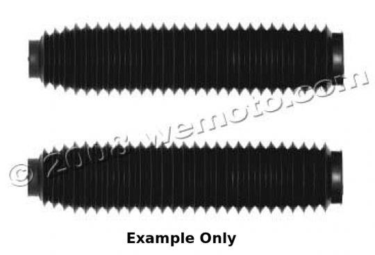

tes soufflets de fourche sont il identique ,voir proche de l'orogine ,ou totalement different(diametre longueur,etc...)
j'en cherche comme a l'origine ou tres similaire et je trouve pas... :-[
Morbach
Messages : 8404
Re: Réfection d'une Transalp 1991
Message par Morbach »
stefter a écrit :tes soufflets de fourche sont il identique ,voir proche de l'orogine ,ou totalement different(diametre longueur,etc...)
Morbach a écrit :J'en ai acheté aussi chez Wemoto, sont très bien, regarde la page d'avant.

Évites les Birh, sur ma Transalp ils ont fait 2 ans :chier
Morbach
Messages : 8404
Vieux møtard a écrit :Évites les Birh, sur ma Transalp ils ont fait 2 ans :chier
Chais pu la marque .... :pasmafote
En tous cas ils sont bien souples et inspirent confiance, ça doit bien faire deux ans qu'ils sont montés.
J'en ai eu en concession qu'étaient trop étroits et qui frottaient contre les tubes, un comble, qu'avaient pas assez de longueur et peu de souplesse, une vraie m.... et pas donnée avec ça :greuh
1 ans y z'ont fait. ARGH !

Les miens n'étaient pas cher, mais ça ne vaut pas + non plus.
Un peu trop long, mais sans excès, surement pour des motos cross.
Ça casse au niveau des pliures intérieure et ça fait la dentelle. On n'y voit pas tant qu'on ne les étire pas.
Je déterre pour Stef, j'y pensais plus, mais taleur j'ai maté la marque des miens:
- Pro Grip
Un poil plus longs que d'origine mais ça va très bien.
Très souples, épais.
2 ans que je les ai (ou pas loin), brèle dehors tous les jours y sont impec' :ouioui
L'illustration sur le site Wemoto est pas explicite, et y'a pas la marque.
Tu peux tjrs leur passer un coup de grelot pour savoir ....
http://www.wemoto.fr/bikes/honda/xl_600 ... k_gaiters/
[EDIT]
Correction: ça fait trois ans qu'ils sont montés.

Merci, je viens de commander thx
Je les ai commandé en rouge pour ma rougette :mrgreen:
J'espère qu'ils dureront plus longtemps que mes bouses de chez Birh :chier

Vieux møtard a écrit :Merci, je viens de commander thx
T'as demandé avant la marque ?
Sinon tu sais pas ce que tu vas recevoir.
Messages : 21741
Has thanked : 32 times
Ils n'ont pas toujours la même marque? Image
Bah, on verra bien. Je ne pense pas que ça puisse être pire que mes Birh qui ont fait la dentelle en moins de 2 ans.

Vieux møtard a écrit :Ils n'ont pas toujours la même marque? Image
M'enfin VM, je signale dans le post qui a déclenché ta commande que sur le site ça dit pas la marque .... :roll:
Si tu viens de commander l'est pas trop tard pour poser la question:
04 67 95 66 85
