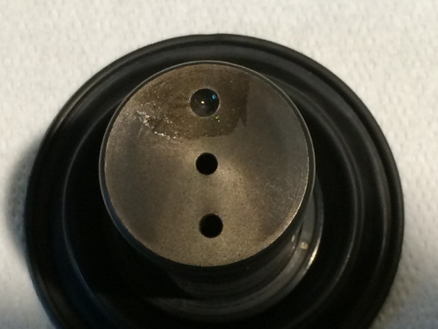

Les carbus sont sur l'établi, je vais reboucher le deuxième trou des boisseaux et mettre des gicleurs 130/130.
Je viens de voir qu'on avait même percé le deuxième trou plus gros que celui d'origine (3,2 au lieu de 3) :roll:
Autres constats :

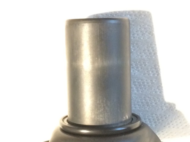

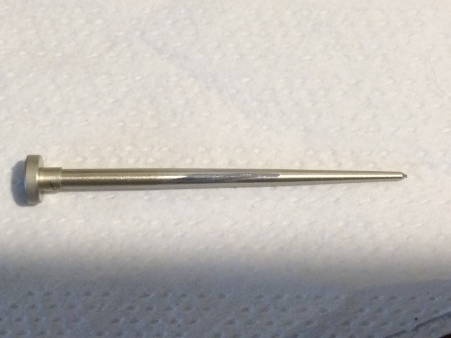

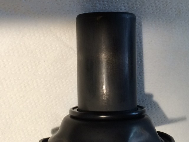

* Sur le carbu AV je sens une très légère résistance au mouvement du boisseau et l'aiguille est bien marquée :
Mais pas de pb, j'en ai une neuve. Les puits sont d'origine, pas repercés mais je sens des bavures dedans. A roder tout doux.
* Les boisseaux sont un peu marqués également, je ne sais pas si c'est "grave" Docteur ?
Est-ce qu'un minuscule passage de laine 000 est conseillé ou proscrit ?
* Et enfin, la bonne blague ... je m'aperçois qu'on avait inversé les aiguilles au remontage :-[ :roll:
La 9TA était à l'AV et la A04A à l'arrière ........ pffff ce n'est probablement pas dramatique mais je crois que je peux benner les mesures faites jusqu'à maintenant :greuh

Rolibulle a écrit :Michel :arrow: Pas trop envie de remettre le pot stock :? avec lui la moto était un vrai marteau-piqueur.
C'est pas à ton pot (de 98 ou 99 de mémoire) que je pensais mais à ton origine sur ta T@ de 89.
Un des 2 tubes de sortie est plus petit sur les modèles qui ont un TCI.
C'est pas une différence très importante mais c'était mieux sur les premiers modèles.
Je pense que les gicleurs de 130 vont apporter une amélioration significative mais qu'ils seront encore un peu petit avec ton GPR.
Ma suggestion visait à te faire constater par toi-même que c'était bien le cas; maintenant, tu peux éventuellement me croire sur parole. :-D
Et si, des 135 sont trop gros, je veux bien être puni et passer mettre les 130 à ta place. :oops:
Pour tes boisseaux, je leur laisserai leurs rayures; elles sont sans conséquences sur le fonctionnement de la bête.

pour les boisseaux tant que ca coulisse sans soucis pas de raison d'y toucher les miens sont plus marqués que ca mais coulisse tout doux donc je n'y ai pas retravaillé :) \o/ juste un bon nettoyage du corps de carbu et des boisseaux :gloup

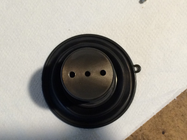

Bon, pour boucher le deuxième trou des boisseaux j'ai pas mal hésité.
Finalement j'ai choisi une résine bi-composants époxy/métal aluminium.
Pour être sûr que le "bouchon" tienne bien en place, j'ai fileté le deuxième trou en M4.
Il y en a 4 mm d'épaisseur, le bouchon ne devrait pas se sauver !

avec de l'araldite ( le mieux etant la soudure ) tu éviterais d'alourdir inutilement le boisseau ....
Phil663
Messages : 1215
Re: Carburation ... enfin des chiffres !
Message par Phil663 »
Là où il était, le trou additionnel, on peut se demander s'il ne participait pas plus à fermer le boisseau, qu'à l'ouvrir.
Au lieu d'être côté dépression, il est du côté où l'air dans le conduit est presque à la pression atmosphérique, légèrement moins quand même, vu qu'il y a aspiration permanente, mais en tout cas, nettement plus de pression qu'à l'entrée du boisseau côté moteur.
Donc ce trou en plusse, il se comporte comme une prise d'air, une fuite, plutôt que comme une ouverture d'aspiration supplémentaire.
N'as-tu jamais constaté des comportements bizarres, ou en tout cas, qui n'allaient pas trop dans le sens de " depuis qu'il y a le trou en plus, ça s'ouvre plus vite ". ?
Et à régime stab, ça marchait au moins aussi bien qu'avant le trou surnuméraire ?

franck67530 a écrit :avec de l'araldite ( le mieux etant la soudure ) tu éviterais d'alourdir inutilement le boisseau ....
L'Araldite, c'est une résine époxy bi-composants comme celle que j'ai mise, sauf que celle-ci est chargée avec de la poussière d'aluminium. Le boisseau n'est pas alourdi voire même allégé de qques milligrammes
Pour sa position ben ... j'ai été clair qques pages auparavant : quand on a percé ces trous, on l'a fait sur les conseils d'un "pro" avisé et on a fait n'importe quoi. ... d'où d'ailleurs ma volonté de comprendre avant d'agir maintenant (Dakar, si tu nous regardes :wink: )
Sa taille, sa position et surtout ... son rôle et ses conséquences ........... on n'aurait pas dû y toucher, c'est tout :pasmafote

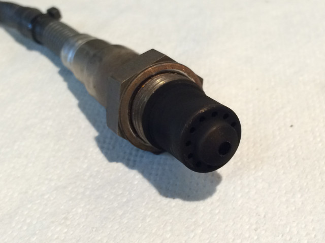

J'ai remis la sonde sur le "commun" des 2 cylindres. Ca m'a permis de voir qu'elle est déja bien crade, pas mal de suie bien noire.
Il va falloir trouver comment la nettoyer sans l'abimer.

Nouvelles mesures depuis le changement de config carbu :
* Deuxième trou boisseaux bouché
* 2 gicleurs principaux de 132
* Aiguilles remises à la bonne place :oops:
* Vis de richesse comme RMT à 2T1/4
Le ressenti : Me voila extrèmement perplexe !
Ce n'est plus la même moto et la différence est flagrante ... mais je ne sais pas trop comment l'exprimer.
Comment dire ? ... tout est plus "linéaire". Ca pousse fort, aussi fort qu'avant je suppose ... mais ça n'en donne pas l'impression !
Ca me rappelle la 90 de mon fiston qui marche très bien en version "stock".
Avec la config précédente, je prenais vraiment 2 coups de pied au cul, vers 3500 et 6500 avec un petit effet "turbo" vers 7500.
Je dois dire que j'aimais bien :-D
Là ...... rien :? Linéaire ! Tu ouvres, ça répond. Plus tu ouvres plus ça répond. Le rouge sans problème jusqu'en 4 (pas essayé 5)
Le moteur parait tourner plus "rond", il fait moins "gromono", moins vibrant, moins bruyant ... comme s'il baignait dans l'huile.
Assez étonnant ! Pas désagréable ... mais moins bandant !
Par contre j'ai perdu un peu de couple à bas régime (2500-3000) et perdu beaucoup de frein moteur (qui était presque trop violent)
Et les mesures ? Sonde sur le "commun" ; Entrée filtre à air libre (pas de flanc latéral G), toujours en 50 mm.
1- Il y a une nette amélioration à forte ouverture. Le mélange ne s'appauvrit plus. ... et même il s'enrichit un poil.
