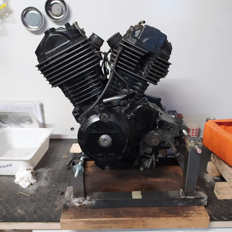

Une photo du second moteur sur son beau stand (les soudures sont immondes mais je suis en apprentissage :lol: ):
moteur n°2 complet.jpg (112.64 Kio) Vu 2164 fois
Voila pour ce soir :-D
