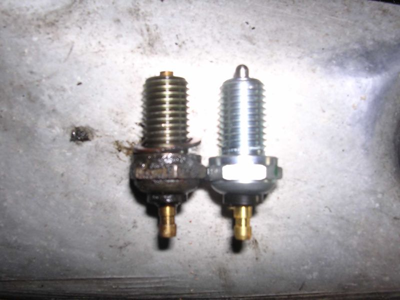

Excellente illustration du problème !!!Mémé a écrit :
Le prochain il a intérêt à poster une video !

Celui de droite, c'est le bon ?
J'ai bon ?
Merci.
J'ai bon ?
Merci.

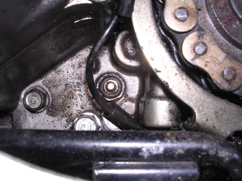

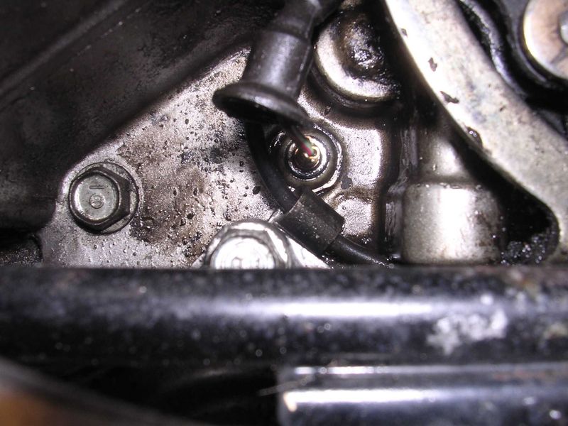

Copyright et mentions légales du Registred Trade Mark oblige, ce sont les photos de Bosco chez Atoc'
(par ce que bon concernant la dernière, la mienne n'aurait bien entendu pas été floue)
Note : il vaut mieux pencher la moto dans l'autre sens quand tu retires le capteur, et limite boucher le trou avec ton doigt le temps d'attraper le nouveau, parce que autrement y'a l'huile qui tombe directement dans la pelouse.

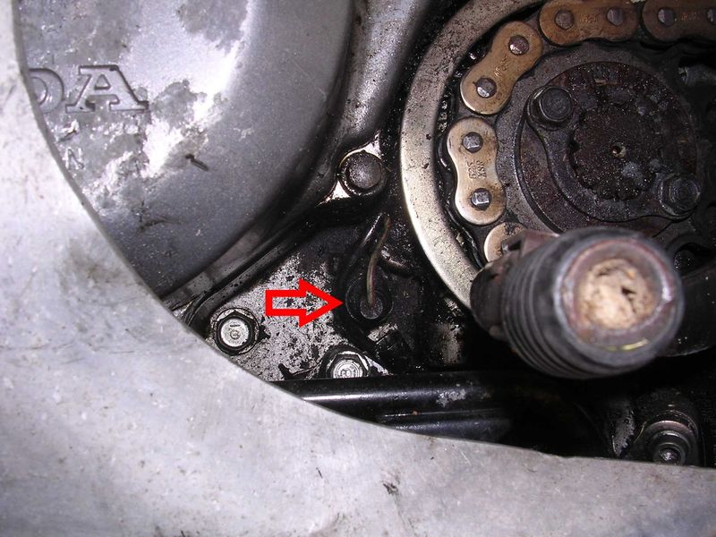

Oui,c'est expliqué ici:Phil807 a écrit :C'est un fil électrique qui vient s'enficher dans le contacteur ?
Phil
C'est le fil blanc avec un liseret rouge
