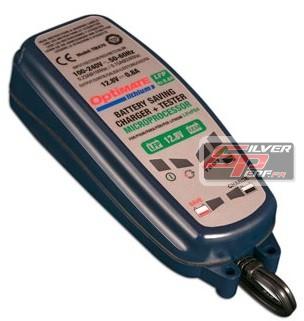

J'ai acheté l'Optimate TM470 en même temps que la batterie chez Silverperformance.
Mais on le trouve aussi chez Louis.de:
Clic sur les images
Clic sur les images

pareil j'ai celui la.
Rien a dire il fait son djob

Le connecteur a l'air bizarre. Comment tu le connectes aux deux pôles de la batterie ?Rolibulle a écrit :16 € au lieu de 45 et plus pour les chargeurs dits "intelligents"

Soit un adaptateur, soit perso je le couperais et mettrais 2 cosses rondes ou 2 pinces à la place (en repérant bien + et - hein !
Dommage d'ailleurs qu'on n'ait pas d'autre repère "visuel" qu'un petit signe moulé dans le plastique de la Skyrich.
Je vais y mettre une marque au scotch rouge et noir ou à la peinture à maquette.
Ca peut aider à éviter la grosse gaffe sur un instant de distraction !

Il est livré avec un faisceau permanent et des pinces crocos
Et puis vous ne croyez pas que je dépose les flans de selle, la selle et le capot de batterie à chaque fois que je veux charger la batterie
J'ai branché le faisceau permanent sur la Skyrich, accessible directement sans rien déposer... et je branche l'Optimate TM470 dessus. Même principe que les Optimate 3, 4, 5 et 6.
En charge:
Ayé, chargé
