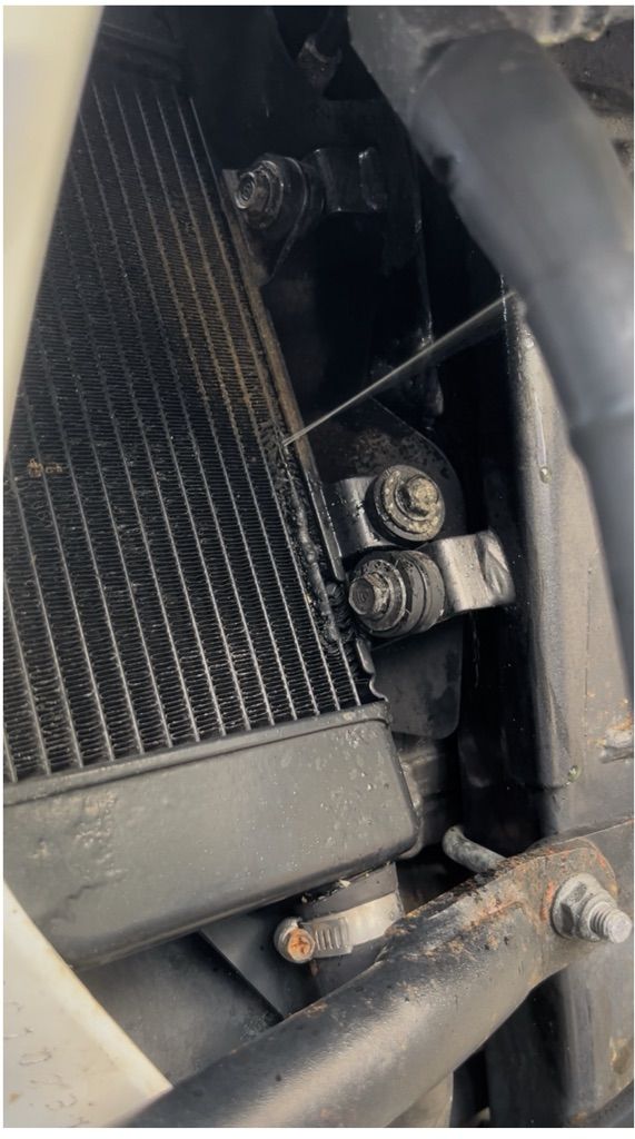

Alors voilà au moment de prendre la route a 122457 bornes, une petite incontinence au sol du garage :shock: :beuh
Et bien oui lors de la mise du moteur, un petit geyser sort bien du radiateur au niveau de son support :[
Donc, va falloir voir la chose et espérer la possibilité que ce soit éventuellement réparable car le morceau vaut :lisezmoi 456,82 € rèf :19010MFFDO1 :bravo :pasfou

Bizarre que ça fuit, il a l'air en bon état ce radiateur.

@ nico : il n'y a pas de plastique dans ce radiateur et bien sûre que je compte voir un pro de la répare :wink:
@ Vieux Motard : plus que bizarre, car l'apparence est plus que neuf et pas la moindre trace d'impact :pasmafote
J'ai juste des petits jets a ce niveau là

Ton radiateur c'est très bon... il a resisté >100.000 km.
Peu de temps après la sortie de la Transalp 700, sur le forum espagnol Transalp, nous avons vu quelques problèmes comme le tien avec le radiateur de la Transalp 700.
Surtout en Sudamerique (peut être les routes sont pas si bonnes que en Europe, vibrations...).

:ouioui J' y ai jeté un œil sur ton forum et le même cas de figure de rupture au même endroit sur ce le même radiateur a des kilométrages différent, voir très court et répéter pour certains (loueurs motos)= faiblesse apparemment :hehe
A sûre que dans les conditions de roulage dans lesquels j'ai majoritairement roulé a savoir du hors piste, des forestières, extra-urbaines, villes, autoroutes, sous des régimes élevés et soutenue dans des pires conditions climatiques et des surchauffes répétées :pasmafote
Il présente bien encore, j'y ai pris soin aussi :mrgreen:
On le croirait presque neuf, non :mrgreen: mais y fuit :[
Et c'est là, que c'est pas réparable, j'imagine même pas :greuh verdict demain :pasmafote

C'est que de l'alu dans l'ensemble et c'est apparemment une fêlure a ce que j'ai pu déterminer actuellement.
De toute façon je demanderai une mise a l'épreuve a y être, pour être certain que cela ne répète pas ailleurs :wink: ou je fais simplement condamner la canalisation concernée :ouioui

Retour de réparation a l'instant:
- Dire du technicien : " c'est de la belle merdouille chinoise qui doit être fait d'un fer blanc et non de l'apparence d'alu que cela fait croire, car cela réagi mal a la soudure, ça été galère " :shock: :beuh
Donc voici le résultat final :
Plu qu'a remonter et voir :pasmafote

La réparation semble tenir et n'influe en rien sur la t°moteur :oufff
