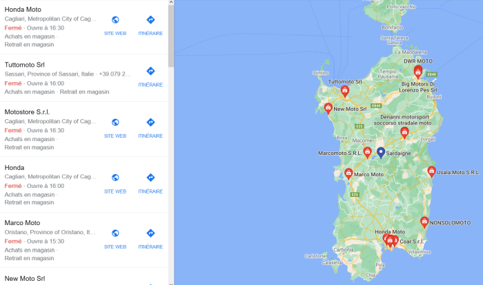

J'ai réussi à rejoindre le revendeur Honda en ville à Cagliari, mais il ouvre à 16h30 donc je vais recommencer quelques tests...
Merci pour vos retours.
J'ai eu un truc super étrange en arrivant devant chez eux mon port USB voltmètre affichait des 8 sur son écran, alors que j'avais coupé les phares et la veilleuse et qu'il est branché dessus donc normalement éteint depuis tout à l'heure...
Truc hallucinant encore ....
