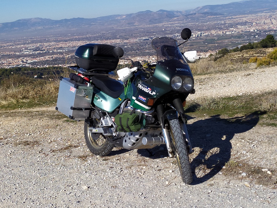

Bien le bonjour à toutes et tous,
Comme promis lors de ma présentation sur le forum et pour répondre à diverses questions, je vous fais un petit topo sur les modifications que j´ai apporte à ma Transalp de 1992.
J´ai acheté cette moto il y a maintenant 4 ans et elle totalisait 92000 km.
Cela peut paraitre beaucoup mais elle était en parfait état, deuxième main et toujours entretenue chez le même garagiste depuis le début. Et puis en Espagne, les Transalp ne courent pas les chemins … alors malgré sont kilométrage élevé, j´ai craqué.
LE JOUR DE L´ACHAT

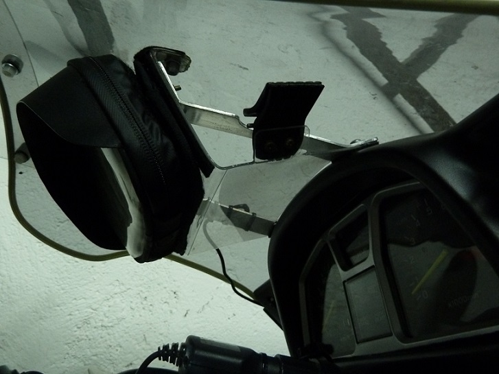

J`ai commencé par lui faire une bonne révision (vidanges moteur, fourche avant et freins, changement du disque et plaquettes avant, changement des pneus, nouvelles bougies, changement embrayage, …), lui adjoindre un GPS et des mallettes KAPPA que j´avais récupéré sur une précédente Transalp que j´avais acheté en France (mais contraignant d`immatriculer en Espagne… je ´ai donc revendu), avant d´entamer un petit tour de l´Andalousie de Cadix à Cabo de Gata.

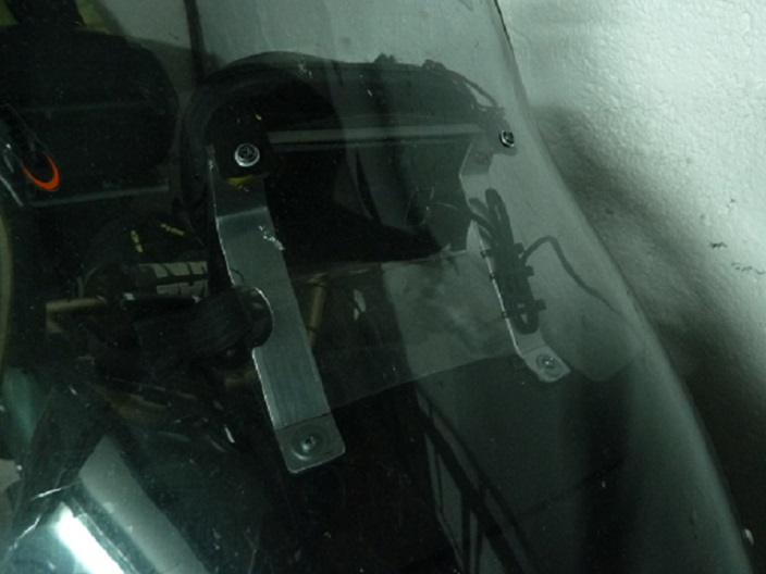

Le GPS … Pour le fixer, j`ai utilisé une plaque de polycarbonate d´1 mm que j´ai découpé et mis en forme. Il est vissé sur le haut du tableau de bord et sur la bulle. Au début, il est vrai qu´il vibrait un peu. Je lui ai donc rajouté deux renforts en aluminium et depuis il est parfaitement immobile. Sa housse est cousue sur la plaque en polycarbonate. La pince c´est juste pour avoir mes feuilles trajets, hôtel et compagnie à portée de main.
FIXATION GPS 1
FIXATION GPS 1
GPS 1.jpg (88.44 Kio) Vu 1431 fois
FIXATION GPS 2
FIXATION GPS 2
GPS 2.jpg (116.58 Kio) Vu 1431 fois

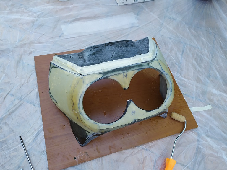

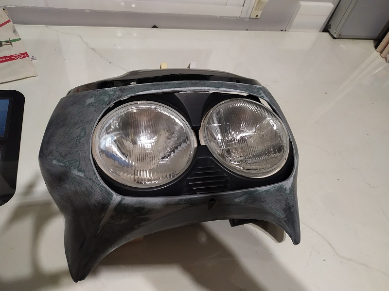

La première qui me tenait à cœur … la face avant. J`ai toujours rêvé d´une une Africa-Twin. Malheureusement, mes petites pattes sont un peu juste pour la hauteur et la masse de cette moto. Je l´ai essayé en 1988 mais après quelques km de ville, je suis revenu à la concession. A l´époque je roulais en 500 XLS. Pas le même gabarit …
Bref, après l´achat d`un bloc optique de 125 TDM, de la découpe, de la strat, du ponçage et de la peinture … le résultat est satisfaisant et me donne la petite impression d`une petite Trans-Africa-Twin. Les deux optiques sont fixés sur une platine en aluminium. J´ai gardé les mêmes points de fixation et système de réglage des phares.

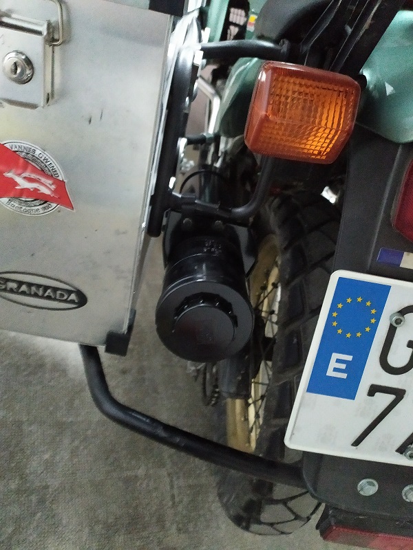

Réalisation de supports amovibles pour transporter des bidons d´essence ou d´eau via les mallettes latérales. Je ne les voulait pas derrière pour des raisons de sécurité en cas de choc mais aussi pour répartir les masses (au centre de la moto et le plus bas possible).
SUPPORT SUR MALLETTES
MALETTE 1.jpg (172.47 Kio) Vu 1431 fois
SUPPORT SUR MALLETTE AVEC BIDON
MALETTE 1 BIS.jpg (269.47 Kio) Vu 1431 fois

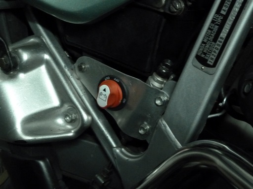

- Un coupe circuit général

COUPE CIRCUIT
COUPE CIRCUIT
COUP CIRCUIT.jpg (69.37 Kio) Vu 1431 fois

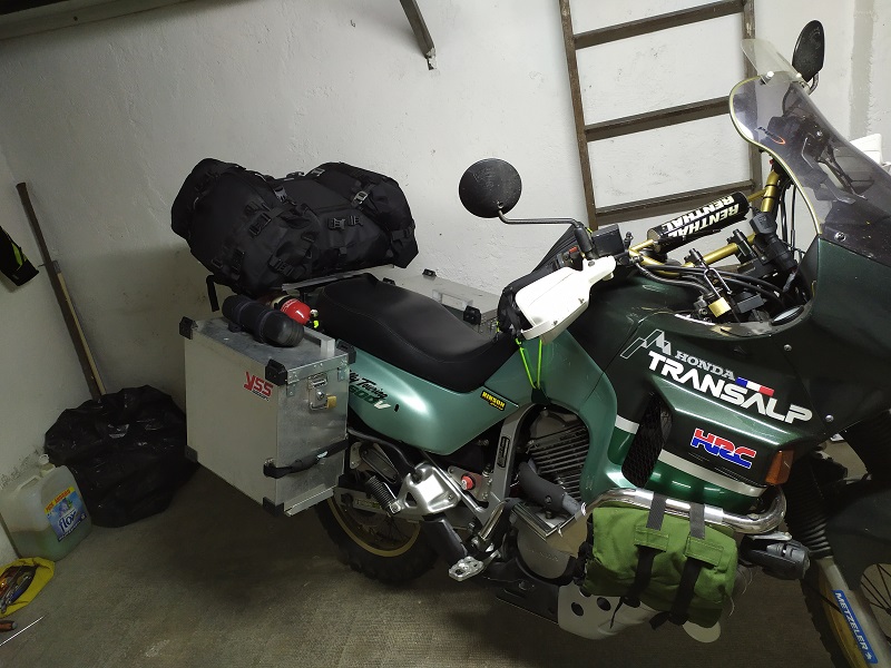

En toute logique mais selon la météo virale, je repart au Maroc fin février prochain. Ce n´est pas pour dire mais vu les dernières infos, c´est mal barré mon histoire. Pas grave, je partirais en septembre …Na … Mais avant, je vais installer les derniers petits cadeaux que je viens de recevoir.
- Des chambres à air renforcées
- Disque et plaquettes neufs pour le frein arrière
- Des durites de frein renforcées avant et arrière
- Un système de lubrification de la chaine SCOTTOILER
- De nouveaux ressorts de suspension avant
- Un kit réparation du robinet d´essence
- De nouveaux roulements de roues avant et arrière
J`ai bien hâte les amis …
LE PERE NOEL EST PASSE
MERCI PAPA NOEL.jpg (105.72 Kio) Vu 1431 fois

Bravo pour la double optique très réussie.

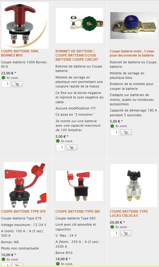

Tiens une question en voyant ton coupe batterie : on l'intercale sur le fil du + ou sur celui de la masse ? Y a t'il une réelle différence ?
Messages : 10264
Has thanked : 151 times
Been thanked : 109 times
Re: REFECTION DE MA BELLE
Coupe-circuit, même principe que lorsque l'on débranche une batterie, le - en premier
(en supposant que ce soit le moins qui est rélié au cadre ou au châssis)

Pour le coupe circuit c´est bien ca. Il coupe le moins.
Pas de risque de décharge et en cas de court circuit ... tu coupes rapidement sans chercher ta clé de 10 ou tournevis ...
Tu as un lien ?
BARATAPAS
Messages : 71
Enregistré le : 08 déc. 2021, 20:29
Localisation : GRANADA
Département : ESP - Espagne
Message par BARATAPAS »
Tu recherches interrupteur déconnexion rotatif batterie voiture sur Aliexpress.
Il est de bonne qualité, du moins pour le prix environ 7/ 8 €
Et puis ce n´est pas une pièce de sécurité donc pas de risque
Prends un modèle 100 Amp pour avoir le bon diamètre de cosse qui correspondra au câble batterie d´origine.
100 A je pense que c'est juste... Faudrait plutôt taper 200 ou même 300 A !

@TiTi
Mon Bon Titi, tu peux zyeuter ici, tu trouveras peut-etre ton bonheur.
Je l'aime bien ce fournisseur :love
Le pouvoir de coupure est toujours à associer à un temps maxi. :ouioui
http://www.tido.fr/epages/198429.sf/fr_ ... -batteries
Mes autos sont équipées du coupe batterie vert (en haut au centre), enfin vous en avez rien à battre mais je le dis quand meme :lol: :lol:
coupe batterie.JPG (83.33 Kio) Vu 1120 fois

Celui que j`ai mis est un 100 Amp et pour le moment ...ras
Il a l´avantage par rapport à ceux que tu as indiqué dgero, d`avoir un encombrement très réduit et de ne pas avoir à démonter le cache batterie.
Le bouton poussoir peut aussi se quitter ...pratique si tu gares ta moto dans la rue

C'est surtout au cas où le relai du démarreur colle... Faut couper le jus donc débrancher la batterie. Et dans ce cas le coupe-circuit prend l'intensité max.
BARATAPAS
Messages : 71
Ben oui c´est pas bête ca. Mais logiquement, il résiste à une puissance de 100 Amp pendant 5 secondes ...C´est grave docteur ???
