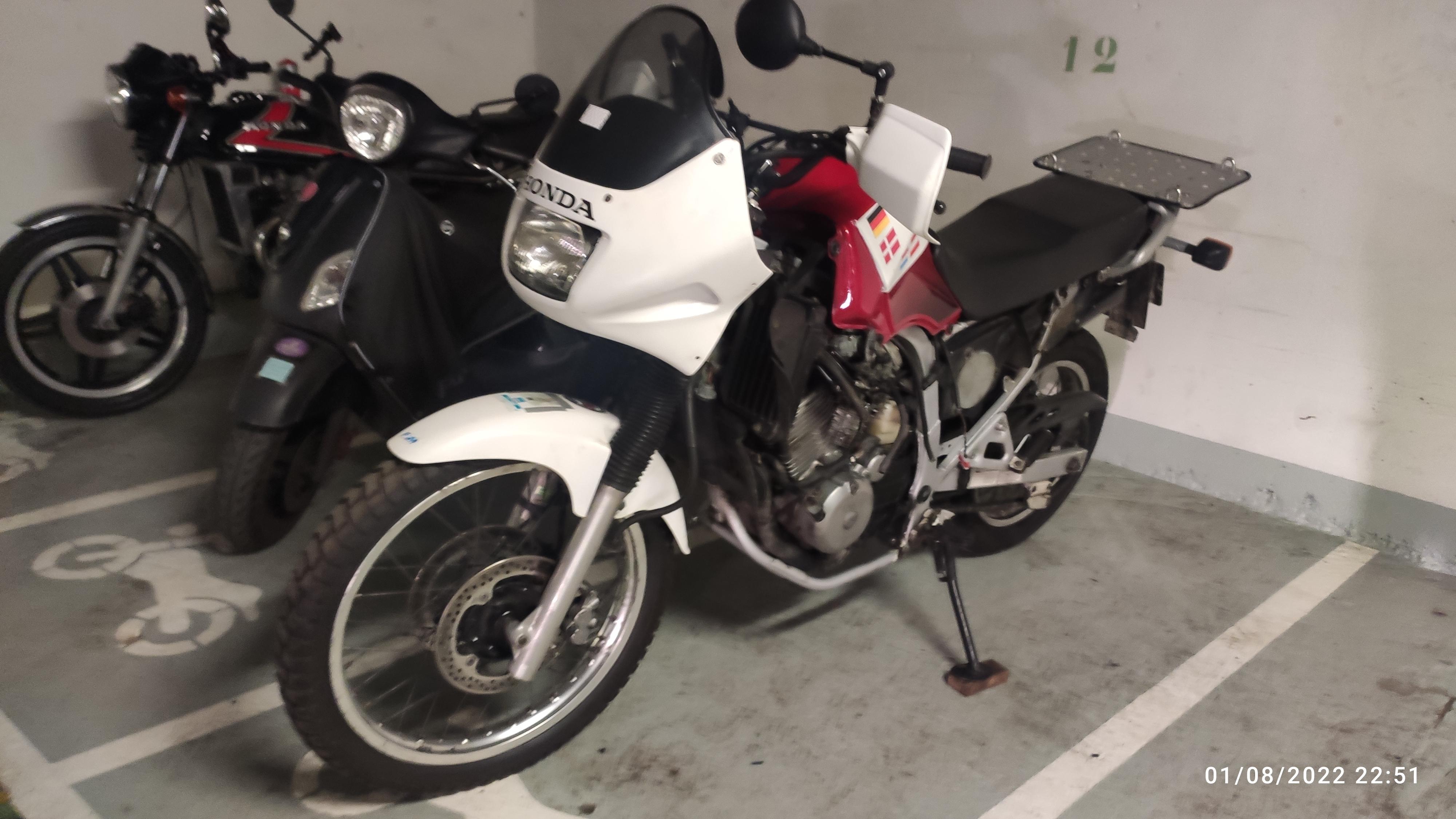

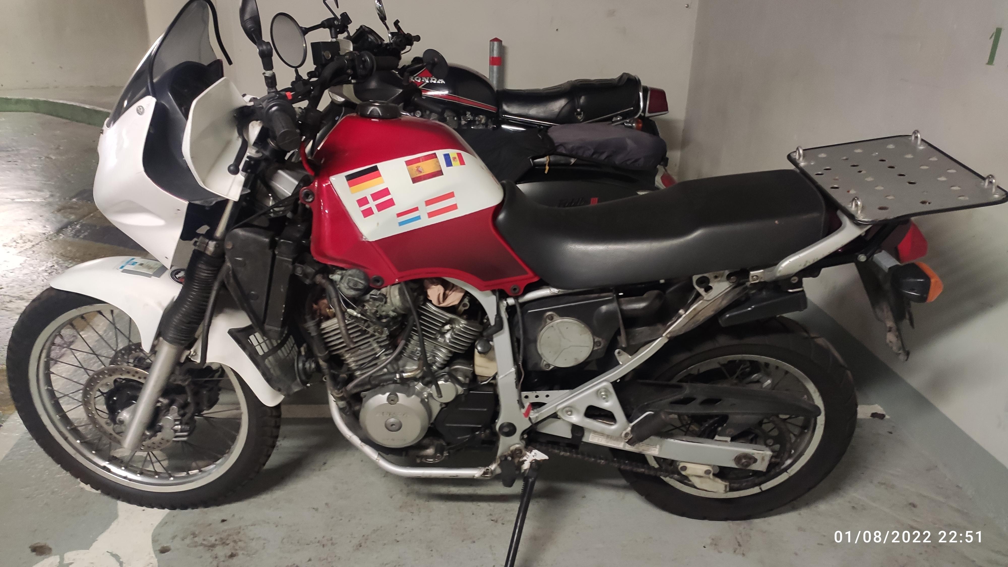

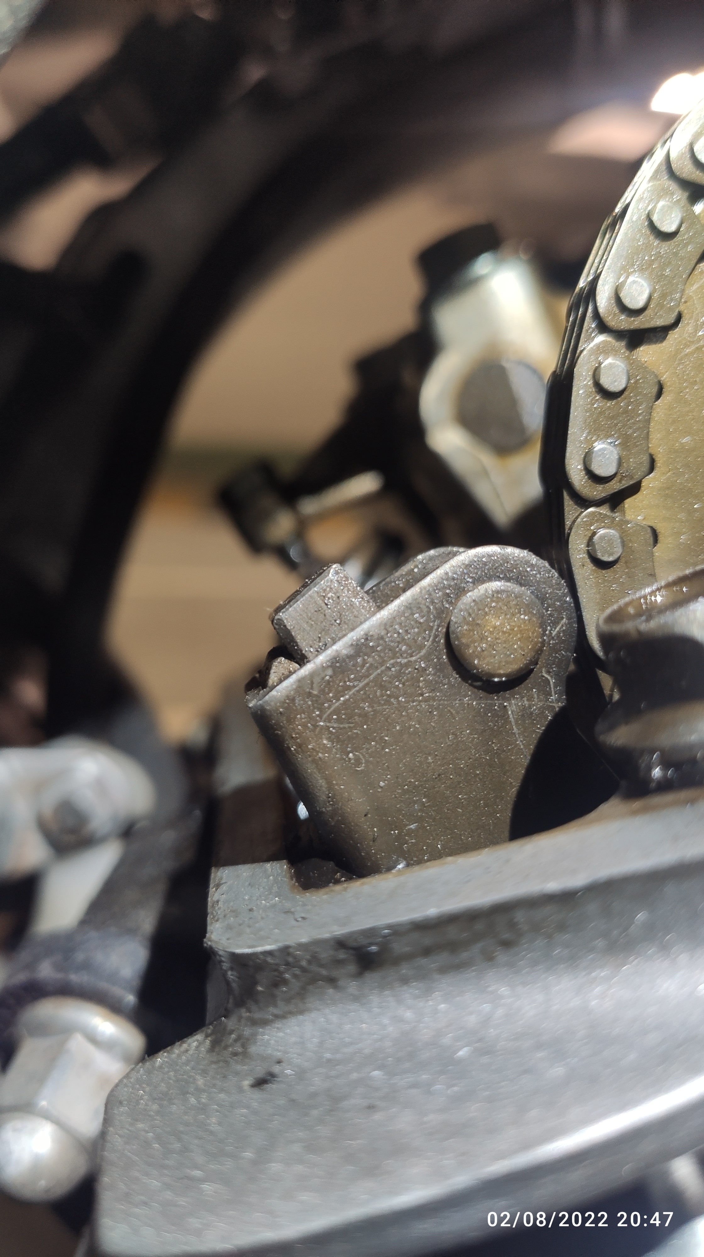

Comme promis, voici des nouvelles du projet. La moto est arrivée hier, partiellement démontée. Elle est propre et saine dans l'ensemble. L'esthétique a été quelque peu trafiquée mais je vais normalement échanger la livrée actuelle avec une livrée noire d'origine. Mais ce n'est pas la priorité pour l'instant.
Je dois maintenant diagnostiquer les problèmes moteurs dessus. D'après les devis, il y a les chaines de distribution et l'arbre à cames + basculeurs du cylindre arrière à changer. J'ai d'emblée commandé un ensemble arbre à cames + basculeurs d'occasion.
Mais j'ai un doute concernant les chaines de distribution. Je ne suis pas sûr que ce soit nécessaire. J'ai discuté avec le chef d'atelier Honda du coin et il me dit que la distribution ne bouge pas sur ces modèles et c'est ce qui ressort de mes lectures sur Internet.
Je vous envoie des photos de tout ça rapidement pour avoir votre avis.

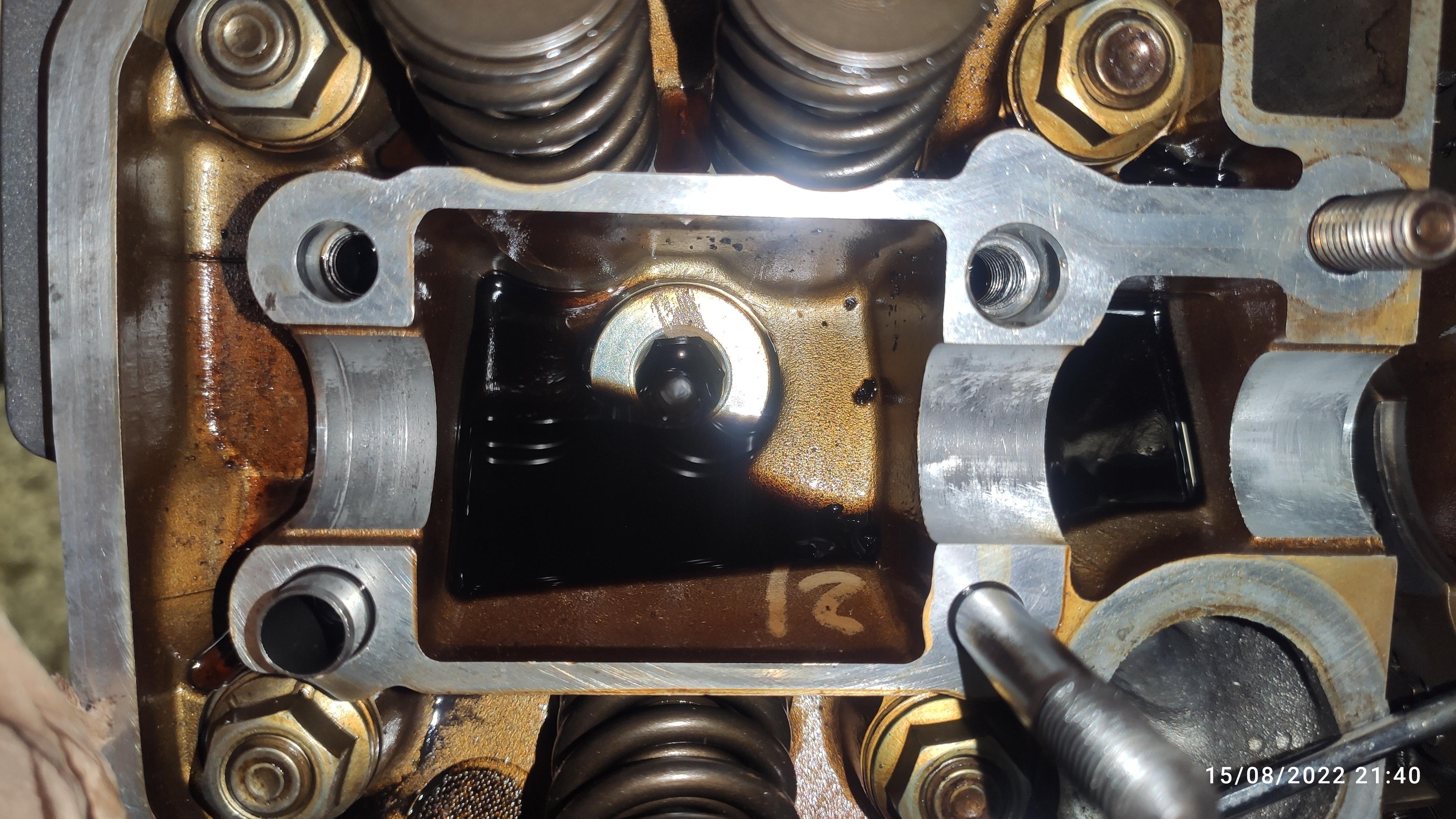

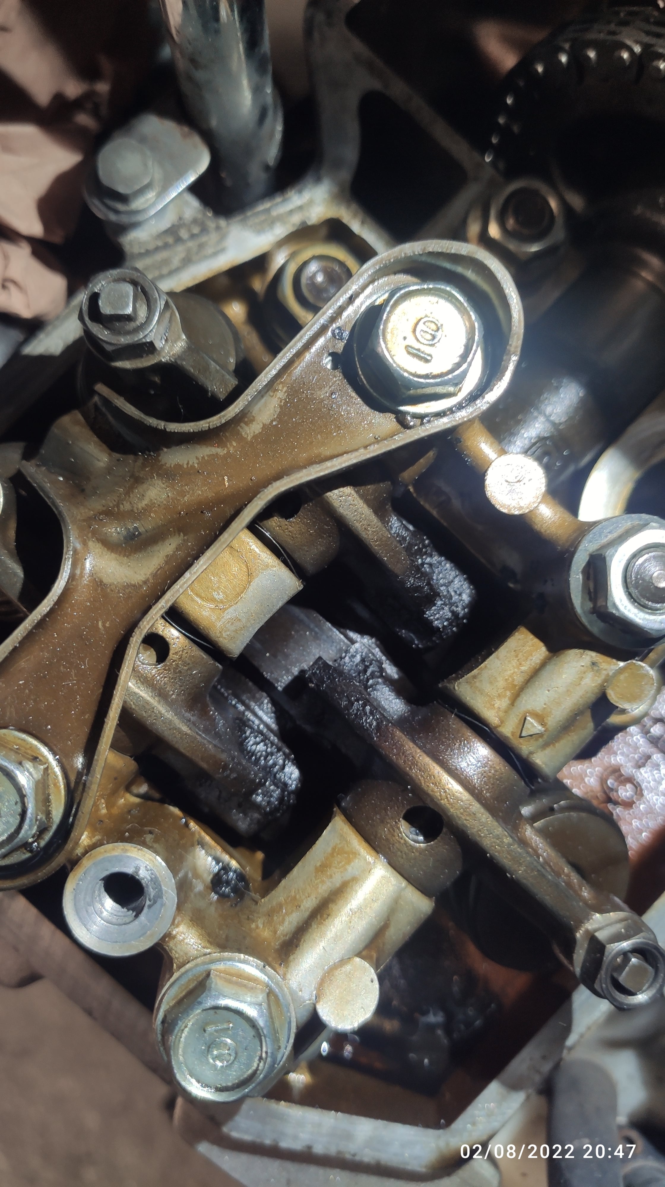

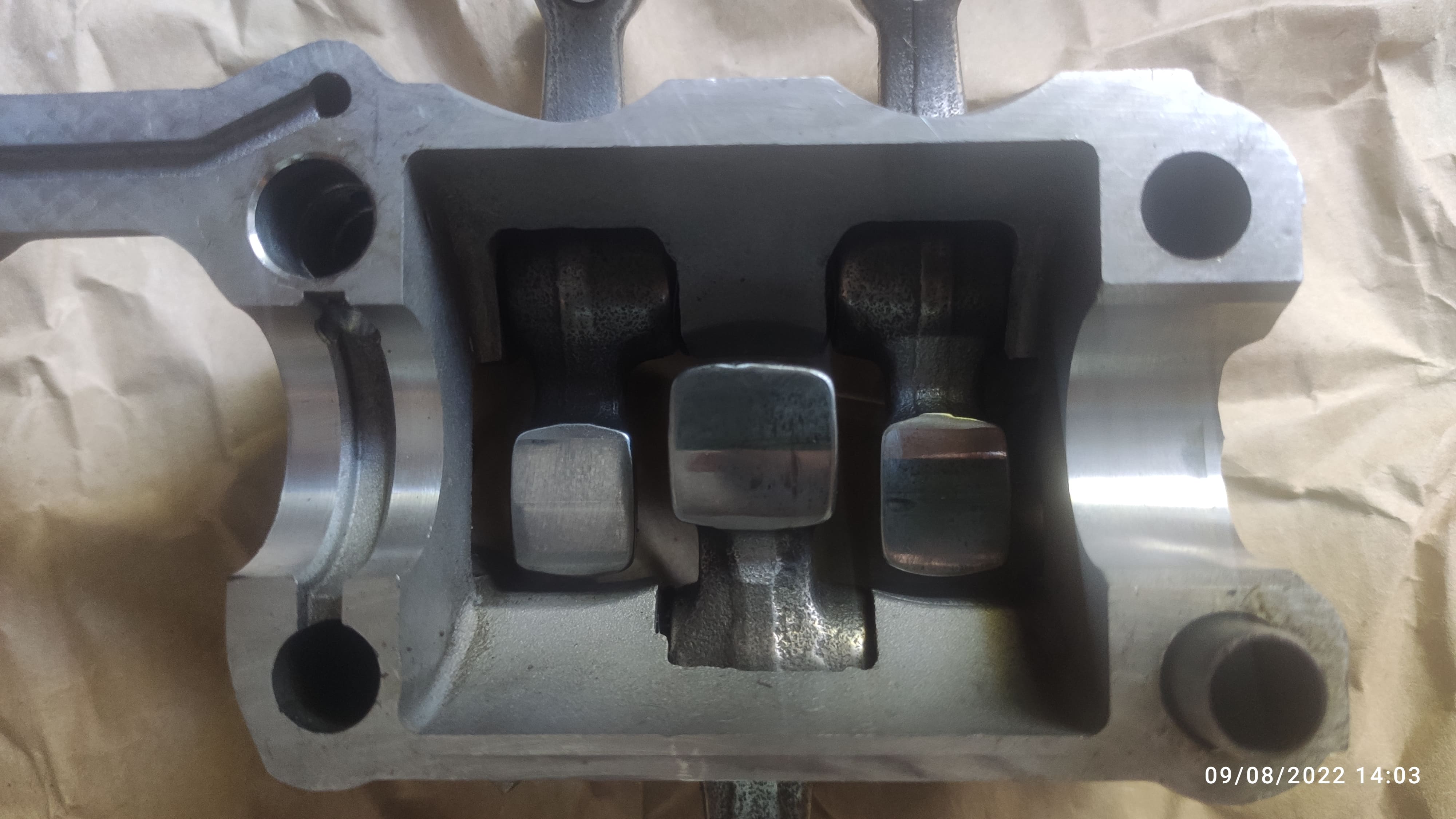

Suite à l'inspection, voici ce que j'ai constaté :
- Au moins un culbuteur ( celui du milieu sur la photo suivante ) est cassé, comme prévu, et j'ai retrouvé le morceau cassé dans la culasse. Les autres le sont possiblement aussi mais je n'ai pas vu d'autres morceaux suite à mon inspection rapide. Mais bon ils seront tous changés. - Les 3 culbuteurs du cylindre arrière ont l'air brulés. Ils vont être remplacés de toutes façons. Je ne constate rien de spécial sur l'arbre à cames même s'il est difficile de se faire un avis sans le démonter. Je veux bien votre avis sur la question. - La distribution ne me semble pas usée. J'ai mesuré environ 4 mm à l'avant et à l'arrière. Qu'en dites-vous ? Je me demande comment un culbuteur peut casser, je n'ai jamais vu ça.
Du reste, elle est très saine après inspection plus poussée, je suis assez optimiste.

Pour tes chaines de distribution, si les deux sont à 4mm c'est bon, c'est presque neuf.
Tes culbuteurs ont cruellement manqué d'huile et il faut rechercher s'il y a une autre cause que tout bêtement l'oubli de compléter le niveau.
Ca peut être quelque chose de bouché ou une fuite.
Tes arbres à cames doivent être morts si tes culbuteurs sont dans cet état (ultra décédés)...
- Messages : 10253
- Has thanked : 149 times
C'est pas bon signe tout ça, j'ai jamais vu des culbuteurs cramés et cassés comme ça. La seule fois où j'ai vu un culbuteur cassé c'était un défaut de fonderie.
J'espère que les portées des aac sur les culasses ne soient pas touchées.
Il s'est passé quoi sur ce cylindre ?

J'ai vérifié le niveau d'huile qui est bon. Le problème n'est présent que sur le cylindre arrière. J'espère aussi que les dégâts ne sont pas plus étendus.
Le côté visible de l'arbre à cames ( palier sur culasse ) est intact par ailleurs, aucune rayure. C'est assez étonnant.
Il sera quand remplacé malgré tout comme je l'ai dit.
Quand j'aurai remonté le tout, je ferai un rinçage de l'huile moteur avec 2 vidanges de suite et une addition de P18 dans l'huile finale pour protéger le moteur.
Au démontage je contrôlerai les passages d'huile visible. L'intérieur du moteur visible a quand même l'air propre pour l'instant.
Je ne saurai pas dire ce qu'il s'est passé, je l'ai achetée en l'état et le vendeur l'avait aussi achetée en l'état mais ne savait pas ce qu'il y avait jusqu'au diagnostic de son garage. Il n'a jamais utilisé la moto.
A suivre donc.
A suivre donc.

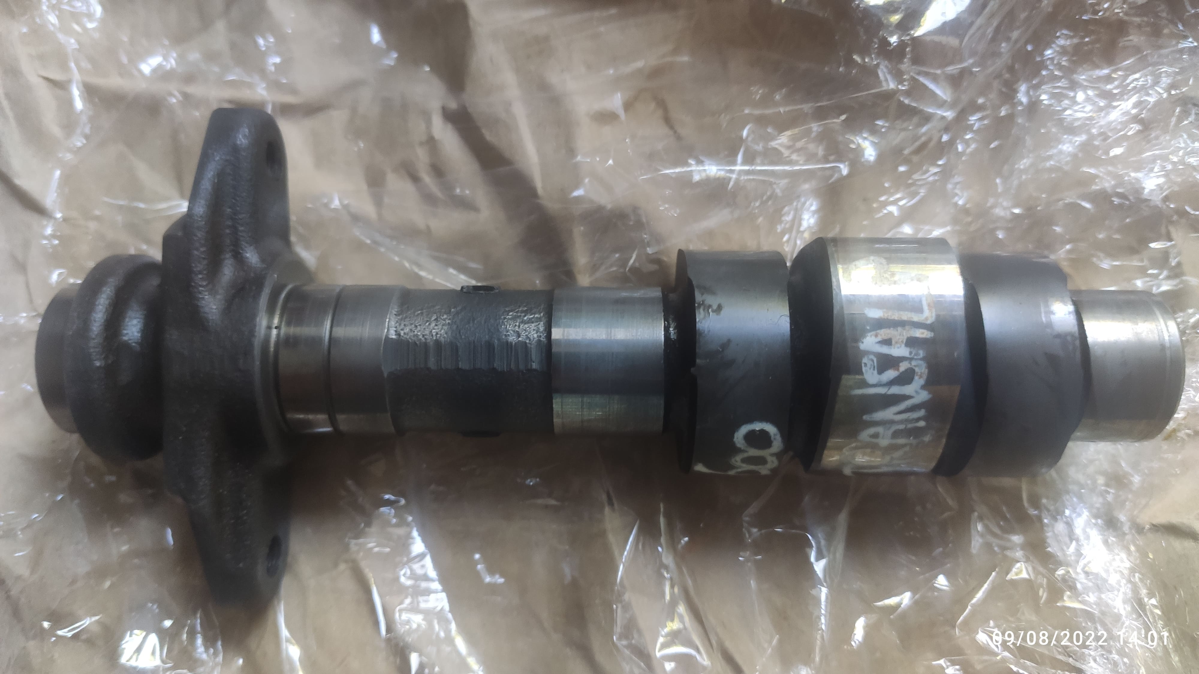

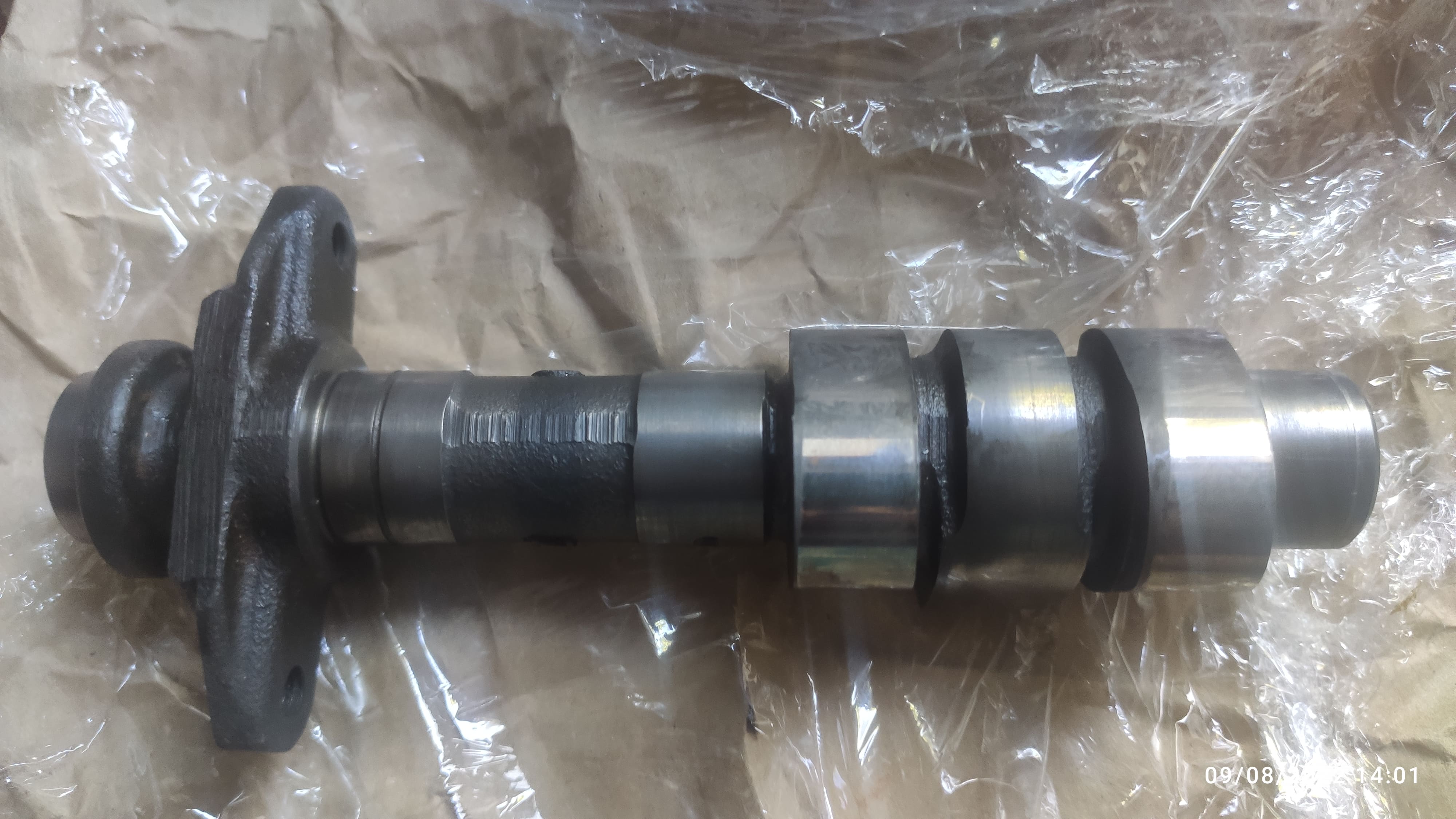

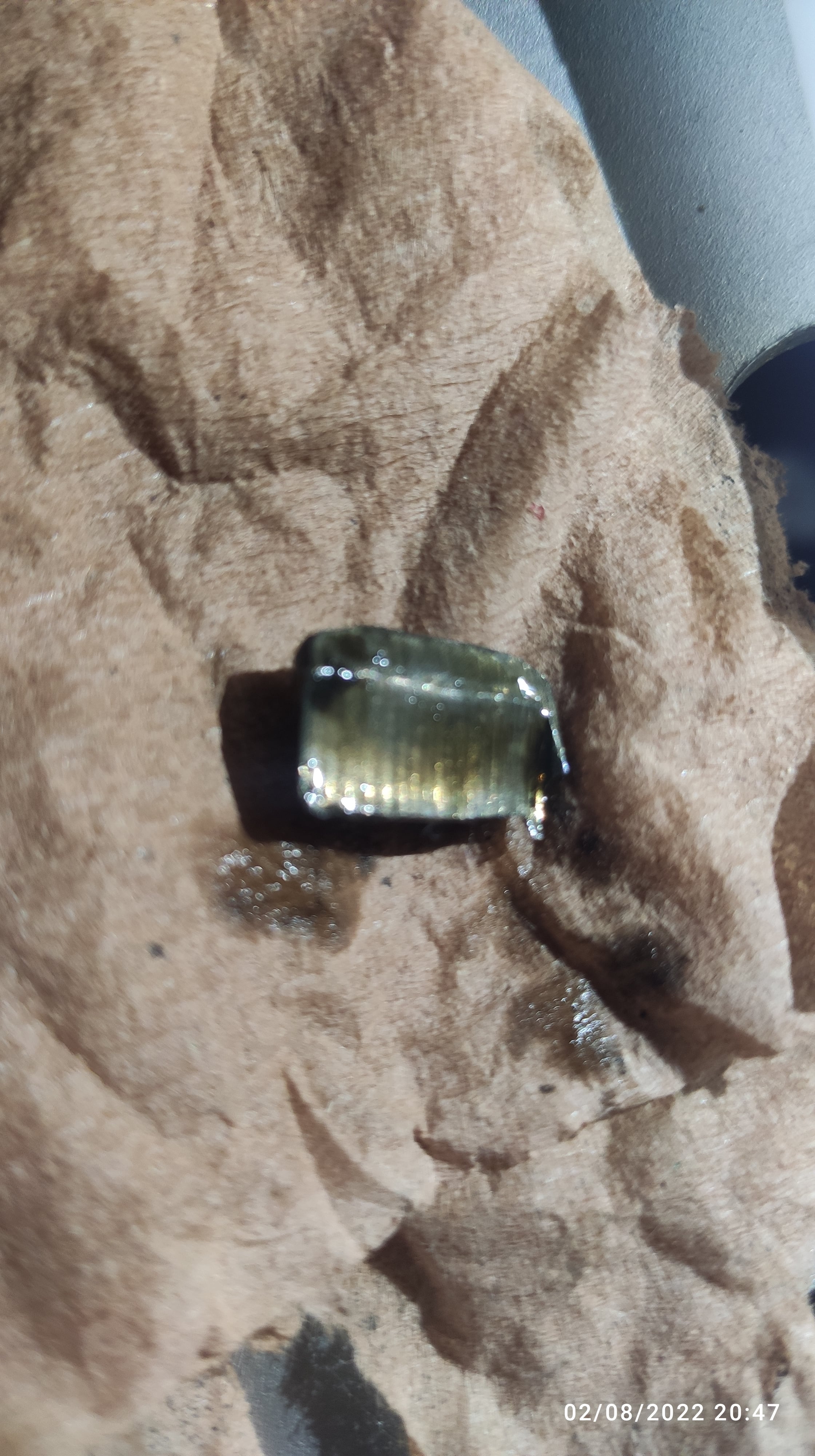

Re-bonjour,
Les pièces moteur d'occasion viennent d'arriver et j'aimerais avoir votre avis sur leur état. Il me semble qu'elles sont en bon état.
L'arbre à cames du cylindre arrière : L'ensemble culbuteurs + paliers ( il manque une vis de réglage que je récupèrerai sur ce qui est dans le moteur ) : Qu'en dites vous ?
Merci d'avance
Merci d'avance
- Messages : 10253
Ça a l'air bien.
C'est surtout dans ton moteur qu'il faudra voir.
Suis d'avis de déculasser, c'est anormal cette casse de culbu. On ne sais pas comment va être la soupape ...

Un culbu cassé, y'a que 2 possibilités :
- un défaut de fonderie auquel cas tu devrais trouver des bulles dans le plan de casse
- le piston qui a tapé la soupape et le culbu a fait fusible

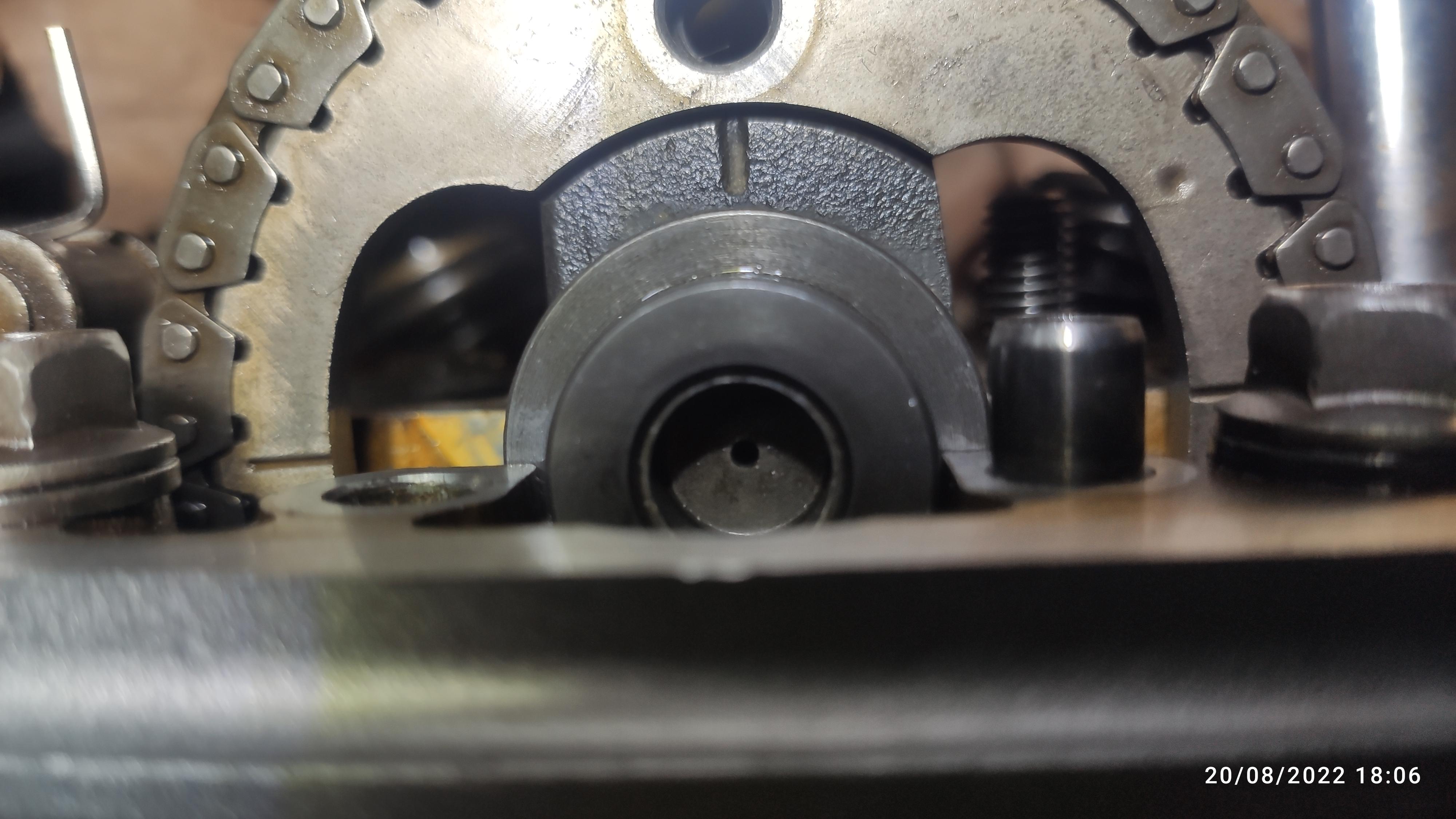

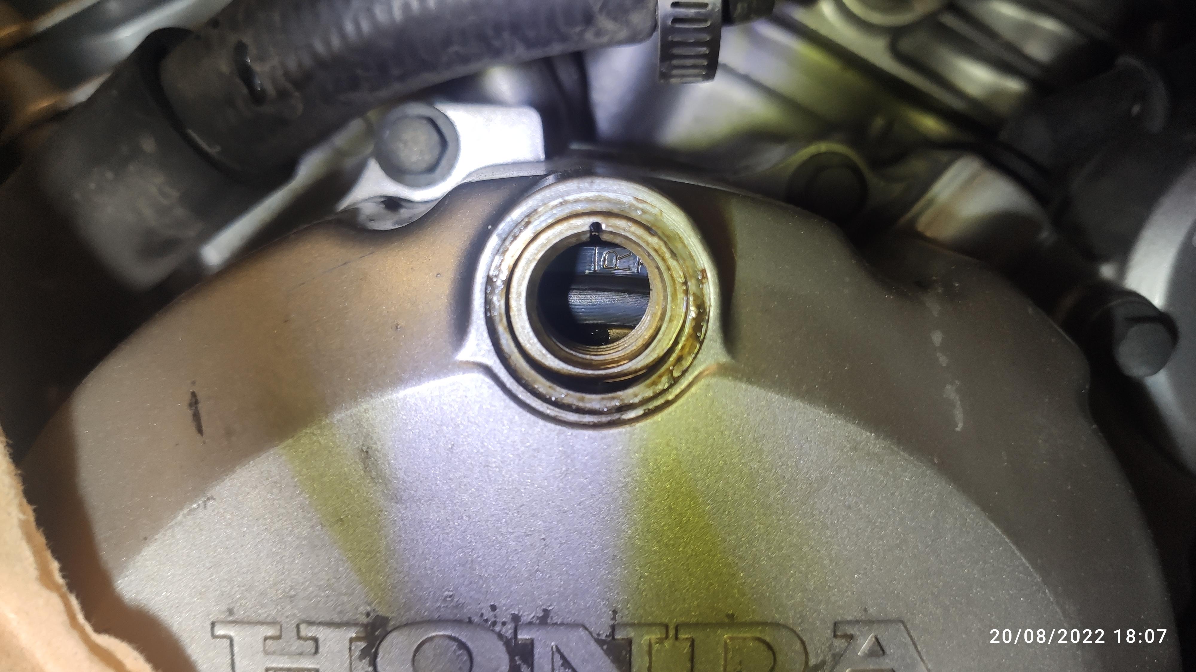

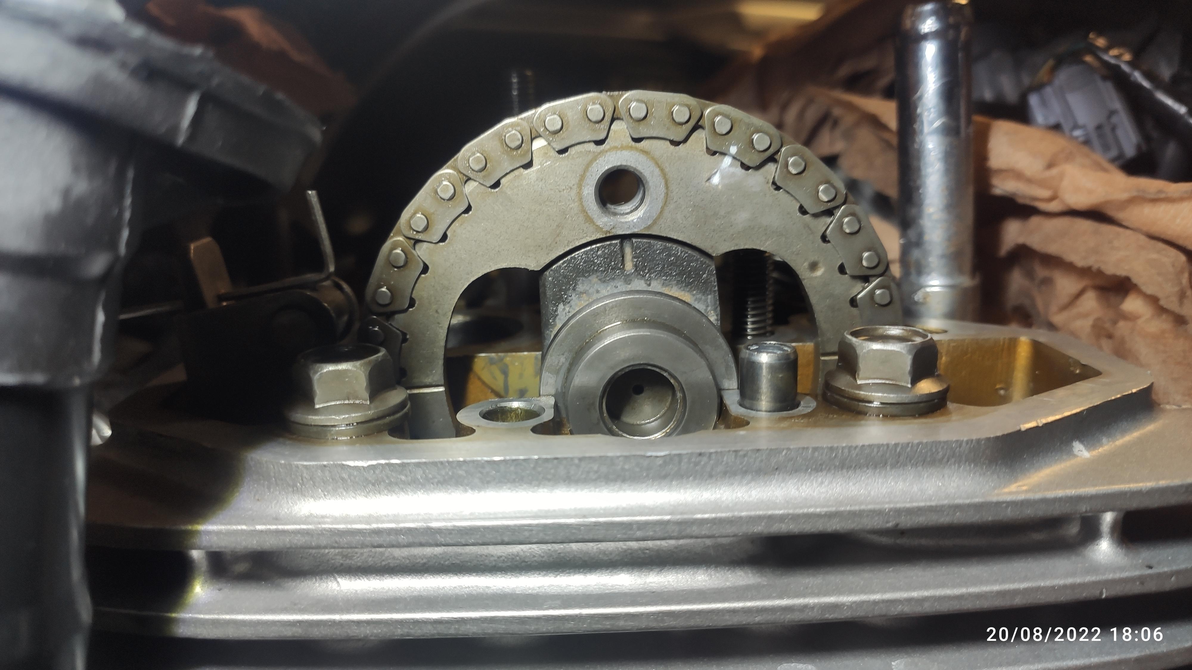

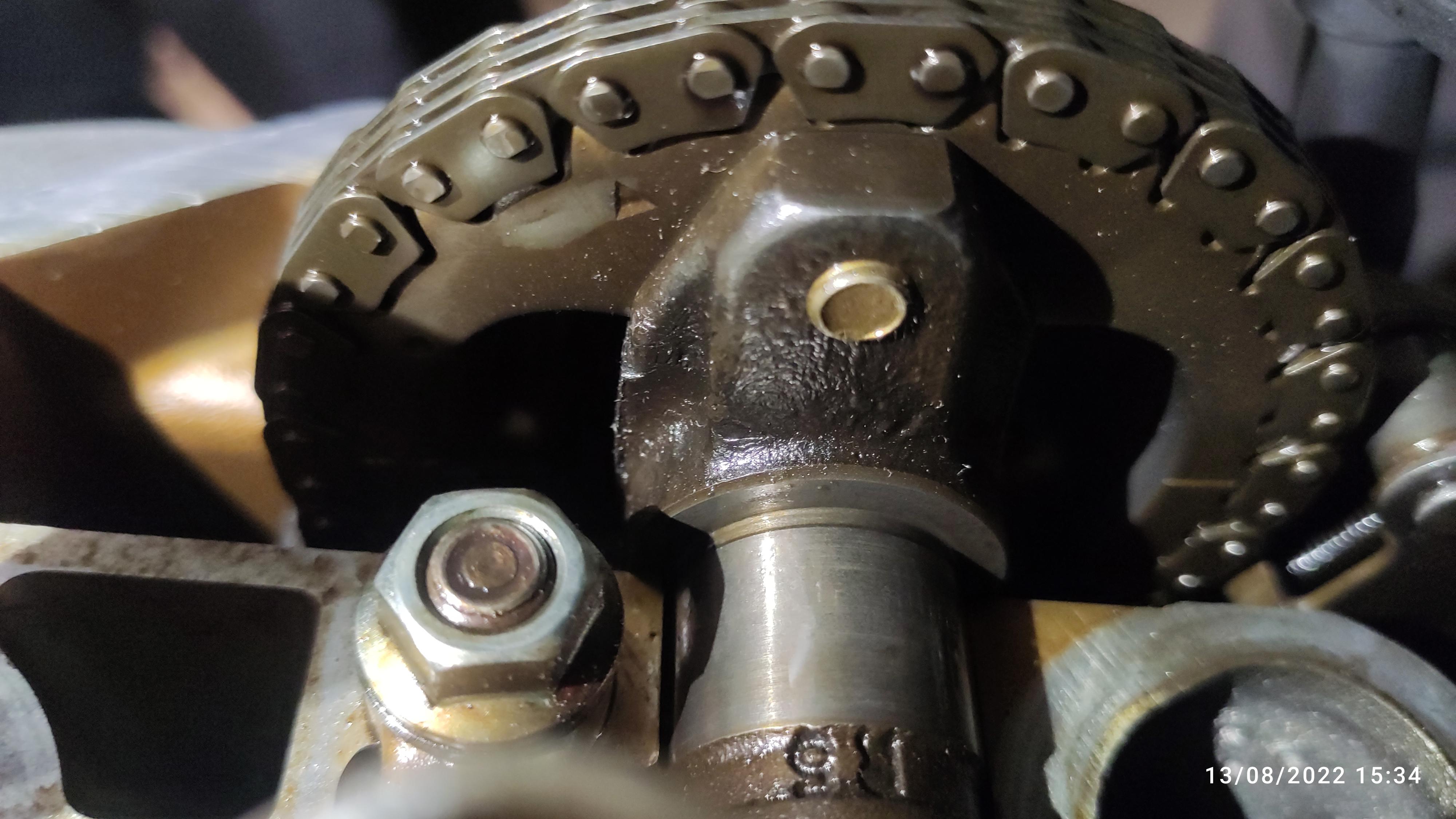

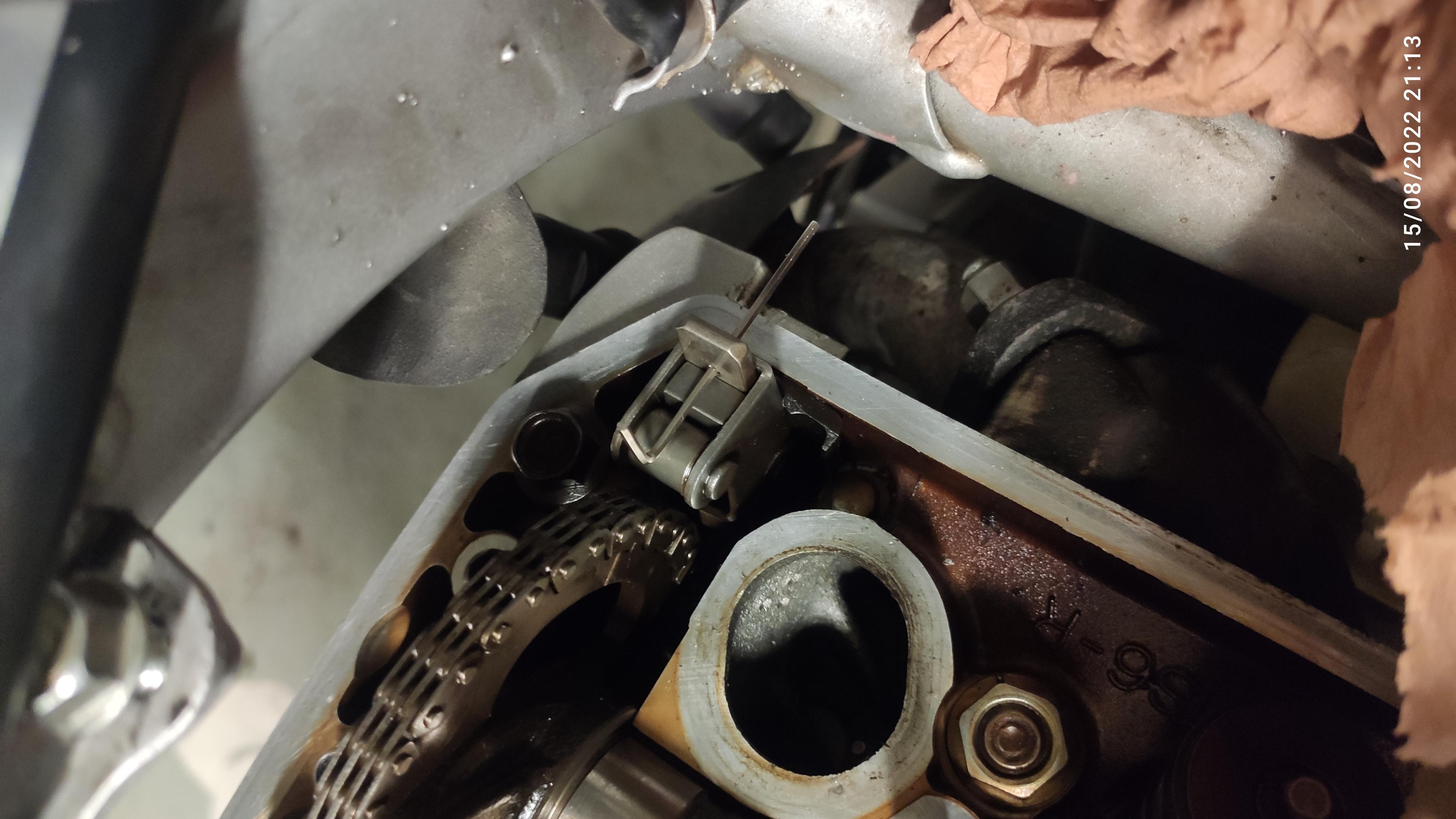

J'ai commencé le démontage à l'arrière.
Le calage m'a l'air bon a l'arrière : J'ai enlevé les paliers et les culbuteurs mais impossible de faire monter le coin où insérer la pige du tendeur de distribution pour la détendre. J'ai tiré, tourné le moteur à l'envers en poussant le coin du tendeur, j'ai tout essayé mais je n'y arrive pas.
Quelqu'un peut-il m'aider à ce niveau ?
Merci d'avance à tous
- Messages : 10253
Il y a la vidéo de @stefter

Petite contribution,
Culbuteurs avec huile qui s'est carbonisée (gros échauffement localisé, dilatation, plus de lubrification, réduction du jeu voir, plus du tout de jeu et casse)
- Problème de démontage / mauvais remontage ??
- Jeu nul
- Problème étanchéité soupape refoulement des gaz brulésdans le haut moteur, Soupape grippée ?
- Problème de lubrification ( conduit bouché, forte dégradation de l'huile, manque d'huile, huile de brin,...)
Je me gourre peut-etre mais l'échauffement a l'air localisé, et j'opterais pour un potentiel problème culasse / soupape
Perso, tout comme Marco, je déculasserais car tu risques de le regretter fortement en ne le faisant pas.
- Jeu nul
- Messages : 9512
- Has thanked : 43 times
- Been thanked : 94 times
Ça m'est déjà arrivé même en essayant la méthode de @stefterZefZef a écrit : ↑13 août 2022, 18:40Bonjour à tous,
J'ai été obligé de sortir le tendeur ,donc tout reprendre le calage

Merci pour vos réponses.
J'ai vu la vidéo de Stefter une fois et tenté de reproduire mais je la retrouve pas depuis, avez-vous le lien s'il vous plait ?
Je comprends votre point de vue concernant l'ouverture moteur mais je n'en ai pas la possibilité actuellement, je n'ai pas d'atelier et la place pour. Je prévois de remonter proprement et de faire plusieurs rinçages moteurs et d'aviser à partir de là.
Mais je suis coincé car je n'arrive pas à faire remonter ce coin du tendeur pour l'instant.
Merci d'avance pour votre aide.

Il te suffira peut-être, dans ce cas, de prendre les compressions une fois tout remonté.
Si une soupape est cuite (ou le siège ou les deux) ça devrait se voir.

L'état de tes arbres à came de remplacement ne peut être considéré qu'après mesure avec un micro mètre d'extérieur (voir les valeurs page 91 de la RMT).
Le "il me semble que" laisse trop de place à l'incertitude. Je ne sais pas ce qu'en pensent les dieux de la mécanique mais c'est mon avis.

Pour le coin du tendeur, c'est plus facile à deux, un qui fait tourner le vilo comme dans la vidéo de Stefter, et l'autre qui tire avec une pince et passe le clou.
- ZefZef
- Vénérable
- Messages : 156
- Localisation : Paris - T@98
- Département : 75 Paris
On était 2 justement
Impossible d'avoir une prise sur le coin, je retente demain en mettant plus de pression sur ce qui doit remonter avec un tournevis.

Bonsoir à tous,
Bonne nouvelle, j'ai enfin pu détendre le tendeur
, en inventant une nouvelle technique ma foi simple et efficace :
J'ai enlevé l'arbre à cames, dont je confirme le décès.
Voici une photo des paliers d'AAC côté culasse qui sont quelque peu usés mais pas cela ne me semble pas catastrophique pour autant, je ne sens rien en passant l'ongle. Qu'en dites-vous ?
Merci d'avance pour vos réponses.

N'ayant pas eu de réponse depuis mon dernier message, j'ai décidé de remonter en l'état et d'aviser ensuite. J'ai amélioré le palier attaqué pour atténuer les rayures entre temps.
J'ai un doute sur le calage après remontage. Est-ce normal que les traits sur le pignon d'AAC ne soient pas parfaitement parallèles ?
Voici quelques photos d'une tentative. Je pense que l'AAC et son repère ne sont pas parfaitement droits. J'ai eu du mal à avoir mieux. Quand je décale d'une dent je me retrouve trop loin. J'ai l'impression que l'écart est d'une demi dent disons.
Qu'en dites-vous ?
Merci d'avance
Qu'en dites-vous ?
Merci d'avance
- Messages : 49786
- Been thanked : 247 times
Pour l'état des paliers et le petit décalage (j'ai déjà vu ça, j'ai l'impression que ce n'est pas un drame mais je ne suis pas mécano), j'invoque quelques bons gugusses par ordre alphabétique :
