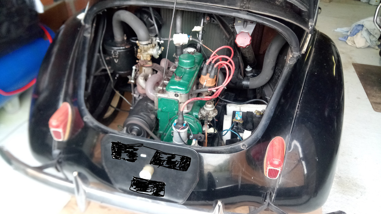

Re: [HS] Détartrer un radiateur auto
fano a écrit : ↑
29 août 2022, 17:19
...Pour les amateurs, je vous mets des photos de l'intérieur !
Superbes, une photo du moteur ...

voila, il me faut encore le nettoyer mieux

:pasmafote ah ben le site me l'a tourné
Messages : 49766
Been thanked : 243 times
Ça m'arrive aussi 😐
Je crois que c'est le smartphone qui la tourne automatiquement et le forum ... non: Il affiche l'orientation d'origine de la prise de vue.
Jolie voiture... Et c'est peu dire.
