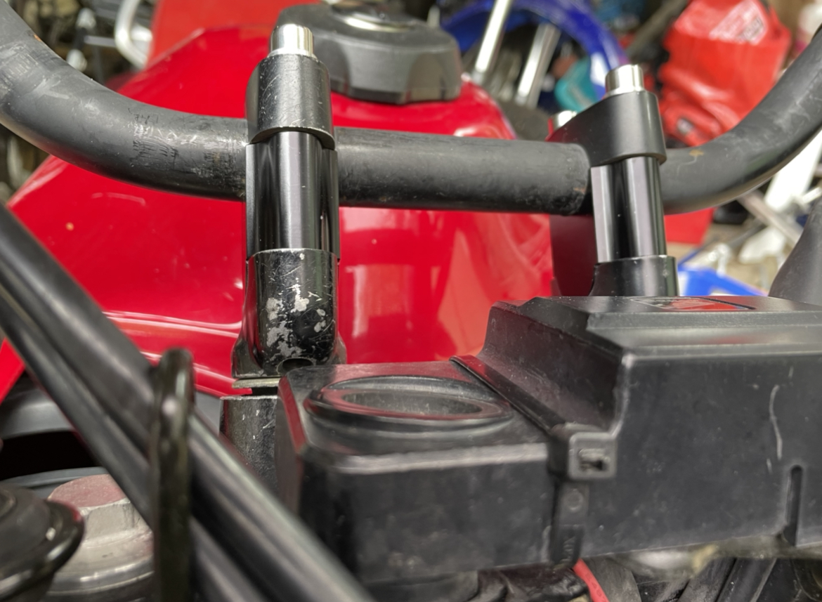

Bonsoir à tous,
Je cherche des rehausses de guidon pour ma PD10.
Auriez-vous ces pièces qui dorment ds vos garages ?
Si oui, n’hésitez pas à le contacter. 👍🏽

Difficile à trouver maintenant mais les pontets hauts de Yamaha Ténéré 600 s'adaptent facilement.
Re: Recherche pontets/ rehausses de guidon T@600
Ça se trouve à quelques euros sur AliExpress, pour une qualité relativement correcte.
Ou 2 pontets supérieurs retournés sous le guidon avec des vis plus longues.

Pour info, j'ai fait, il y a un bout de temps, la manip citée par TiTi, soit 22 mm de plus, j'ai dû mettre un câble embrayage d'@T (8 cm plus long) pour compenser, le reste OK.

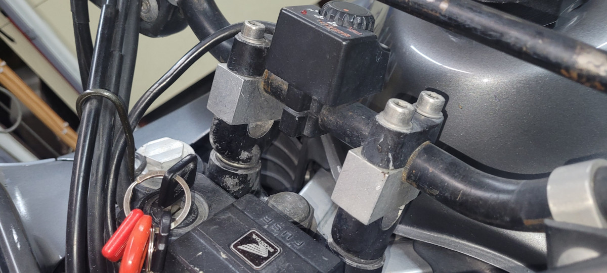

exemple de fabrication locale, , en alu , du genre brut de décoffrage ,
suis allé chez un atelier mécanique , avec mes cotes,
si je voulais des arrondis ou plus de fini, il devait le faire sur machine programmable à CNC , ($$), ce qui n'a pas été le cas
je pense que sur PD10, 25 mm est un max, sinon faut envisager de changer les câbles , voir passer sur du genre RD07
no soucis pour les durites freins, il y a moyen de corriger facilement leur passage

Reçues et posées avec guidon plus verticale (pour la durite de frein). Je dois avoir une rehausse totale de +/-30mm (20+10)
Test sur 20km, assis : effet souhaité et au rdv
A voir en TT, mais cela devrait également être top.
