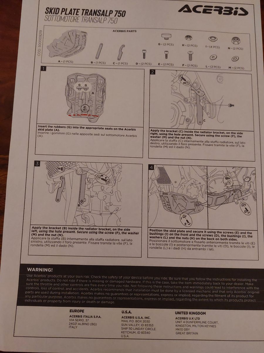

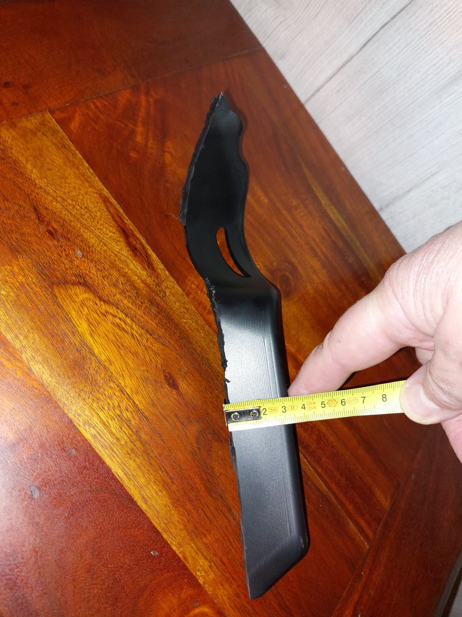

Pour plus de clarté :
https://i.postimg.cc/RZfpw5Fg/20240226-183033.jpg
https://i.postimg.cc/JzDVg2hX/20240226-182835.jpg
en haut sur la notice j'ai tracé un pointillé rouge pour matérialiser la partie à supprimer et sur le deuxième lien les restes de ma chirurgie 😊

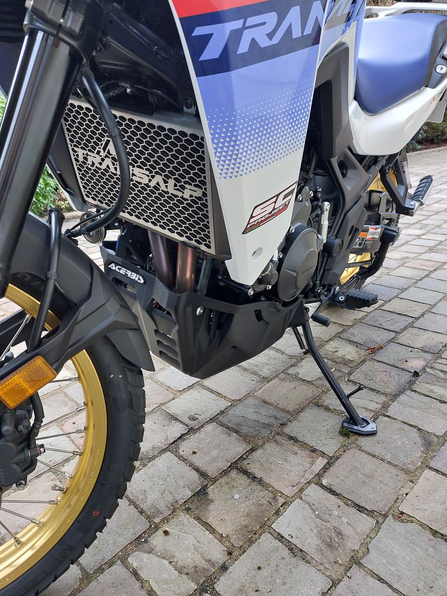

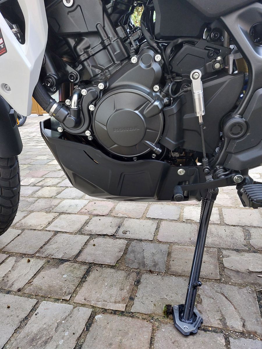

Re: sabot moteur ACERBIS
Bonjour
Je me permets de reposter les photos de Gilles hébergées sur le serveur, pour les avoir en accès direct...
J'espère ne froisser personne.
