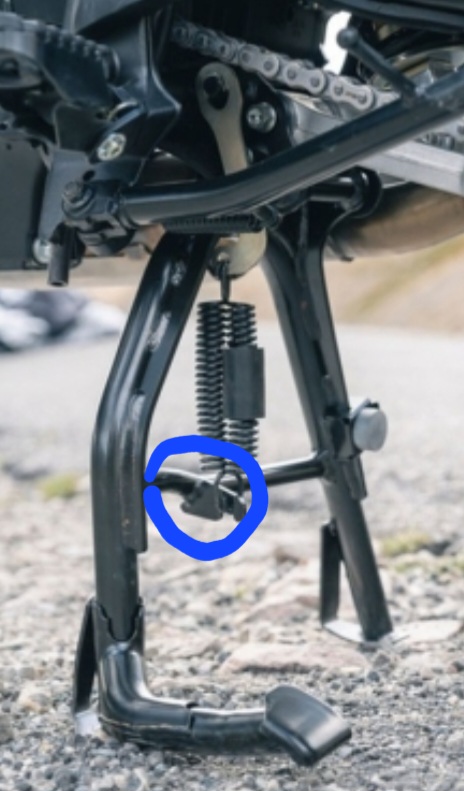

Gilles60
Messages : 641
Re: Rappel: Vérification du support de ressort de béquille centrale
Message par Gilles60 »
Béquille
Béquille
Il n'y a pas de crochet sur cadre, c'est le crochet sur le bas de la bequille qui peux à avoir un problème de soudure, d'où la vérification de l'éventuel problème avec le numéro de série de la béquille
Transalp 750
Messages : 49784
Merci pour la précision!
Ca ne doit pas concerner tout le monde alors.
