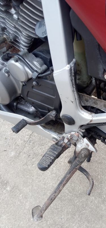

Ca n'existe pas un modèle 95 sûrement une 94 immatriculée en 95.
Les carters moteur sont en aluminium comme tout l'ensemble du bloc. Donc il ne peut pas y avoir de rouille à cet endroit, sauf un corps étranger qui se serait oxydé. Ou alors ca vient de l'autre côté, peut-être le collecteur d'échappement complètement oxydé ...
P.S. le bocal de liquide de refroidissement est super propre en tout cas, donc effectivement elle n'a peut-être bien que 50000kms
Tu peux faire bien plus de 100000kms avec les chaines de distribution sur ce modèle
Vue la rouille sur béquille, sélecteur et cale-pieds, cette moto a séjourné longtemps dehors ou dans un lieu humide. Pas étonnement que les étriers de freins soient bloqués.

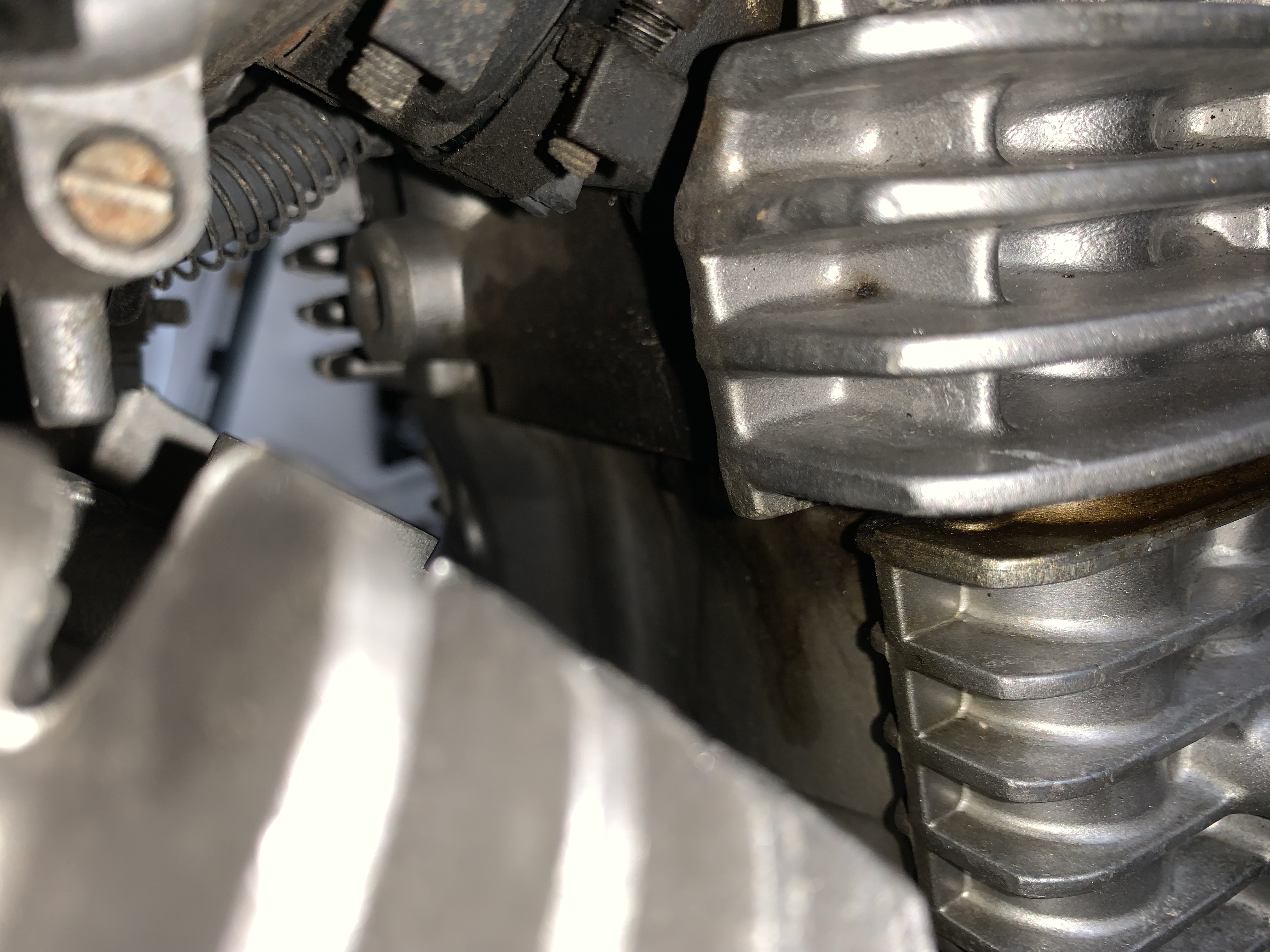

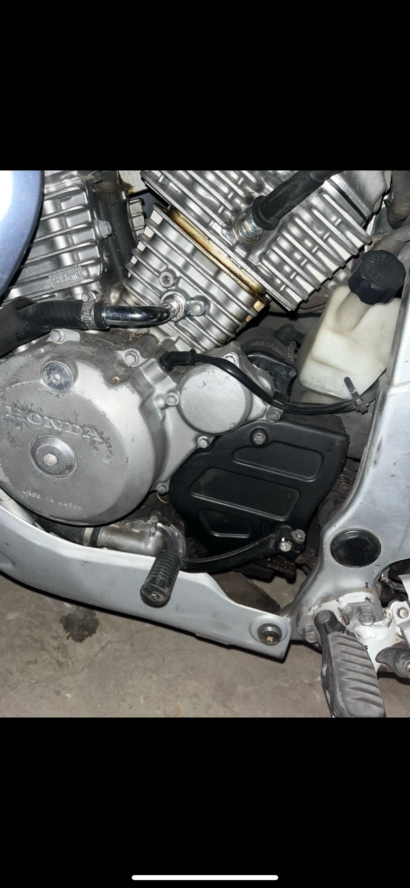

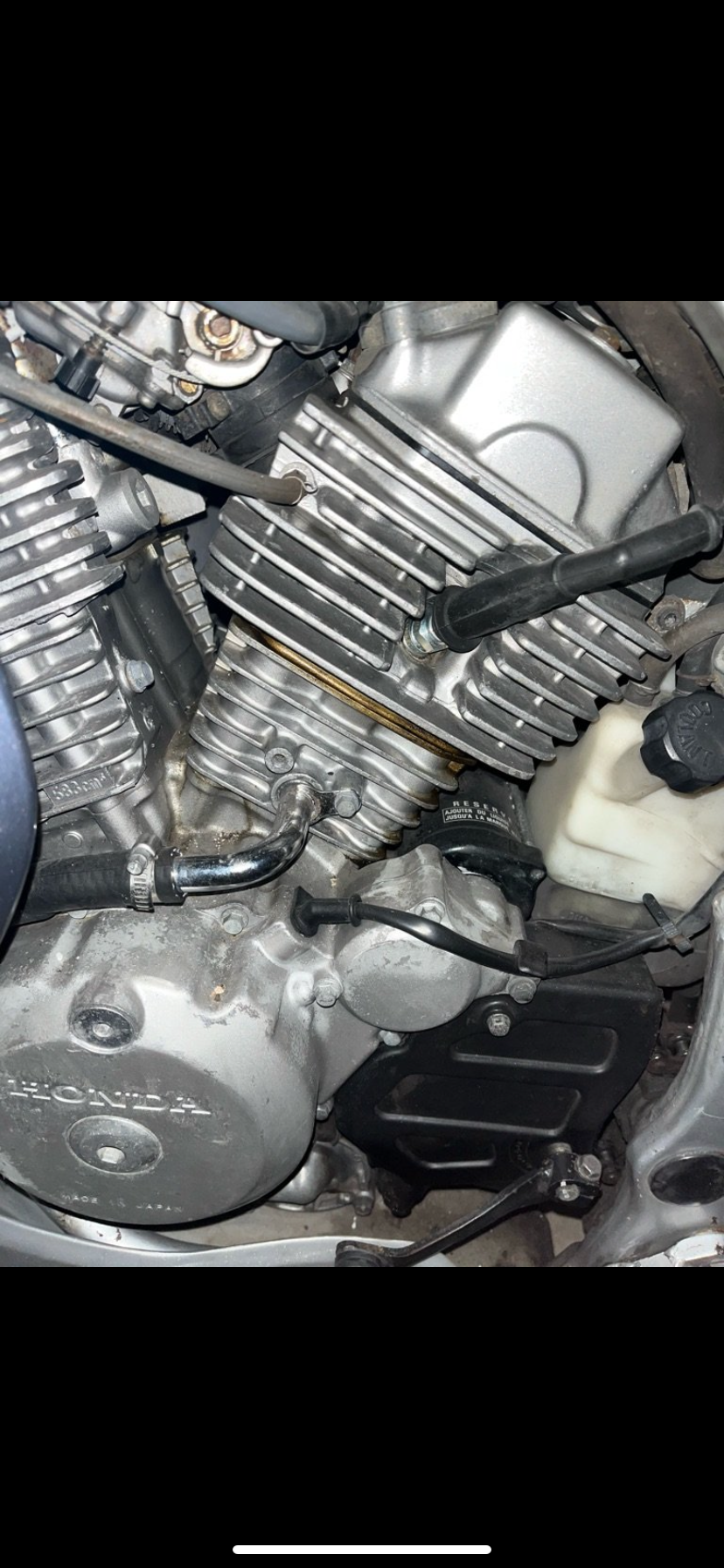

Je voudrais avoir votre avis sur ce moteur d’une transalp de 93 avec 73000 kms à vendre pas trop loin de chez moi. Est ce qu’il s’agit d’une fuite joint de culasse ? C’est ce que dis le propriétaire mais si c’est le cas est ce qu’il ne devrait pas y avoir plus d’huile ? Le moteur à l’air plutôt propre dans l’ensemble.
Merci à vous
Messages : 49771
Re: Conseil avant achat
On dirait plus une fuite d'essence ou un suintement d'huile effectivement, mais en général ça vient des couvre culasse et presque essentiellement à l'arrière, là où l'huile s'accumule contre le joint en intérieur.
Peut être qu'un léger resserrage (dans les limites du raisonnable) pourrait atténuer ou résoudre, en attendant une réparation.
Il consomme beaucoup (d'huile) le proprio ?

J’ai pensé aussi à une fuite d’essence par la pipe d’admission peut être ou effectivement au joint de couvre culasse. J’ai demandé au proprio si la moto consomme plus d’huile, j’attends son retour. Elle est à vendre 1500€ couleur noir et gris.

J'ai eu un peu le même genre de fuite , et je pensais de prime abord au joint de culasse.
En definitive c'était la pipe d'admission du cylindre avant qui laissait passer de l'essence. une fois le collier resserré... plus rien.
Pour voir si c'est ça il faut regarder entre les deux cylindres , juste en dessous de la pipe d'admission.
Dans mon cas , ça coulait et le liquide suivait le trajet du joint de culasse.
Messages : 10241
Oui c'est un grand classique sur ces moteurs.

J’ai eu la réponse du propriétaire et il a arrêter de rouler avec la moto quand il a détecté la fuite, donc il ne peut pas dire si elle consomme plus d’huile que d’habitude. Sinon est ce que c’est compliqué de remplacer un joint de culasse ? Je suppose que c’est mieux de sortir le moteur.
Le joint de culasse c'est rare et ça voudrait dire que le moteur a surchauffé ! Et dépose obligatoire.
Pour les joints de cache-culbu ça se fait sur place.

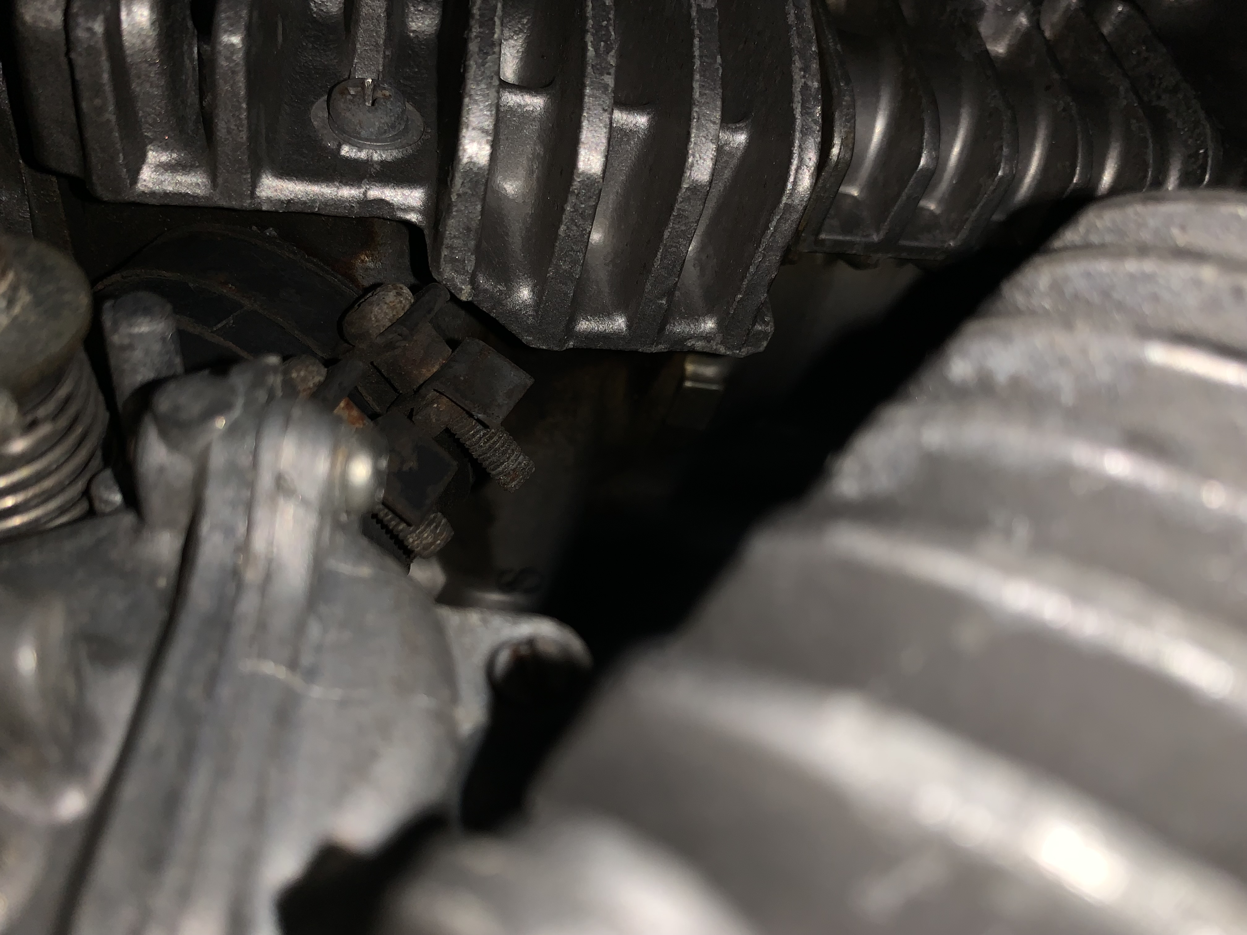

Ça y est j’ai été voir la transalp, et je suis revenu avec après une bonne heure de vérification de l’arbre de sortie de boite, des connectique régulateur et cdi.
Essai de démarrage pour entendre le moteur en adaptant une batterie que le vendeur avait acheté mais pas la bonne taille. Aucun bruit suspect, appareent ça faisait 2 ans qu’elle n’avait pas démarré. j’ai de suite contrôler les colliers des pipes d’admission et les 2 côté culasse sont serrer au max mai tourne en les bougeant à la main, je ne crois pas au joint de culasse.

Cylindre arrière
Cylindre avant
