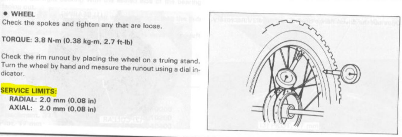

Il y a les 3 critères suivants:
- Voile
- Saut
- Déport (surtout lorsque tous les rayons sont desserrés ou lors d'un rayonnage complet)

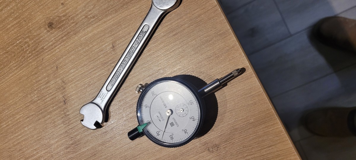

Une photo pour illustrer, je m'apprêtais à contrôler le voile et le saut suite à une casse de rayon.
On ne le voit pas sur cette photo mais je bloque l'axe de roue sur les portées de chandelle avec des serres joints
Les tolérances Saut et Voile sont les suivantes, je trouve que c'est beaucoup :pasmafote
J'avais trouvé les valeurs suivantes:
Ma jante d'origine que j'ai juste mesuré pour comparatif avec une jante d'occasion avec 1 rayon cassé.
valeurs après Ctrl.JPG (15.07 Kio) Vu 3642 fois

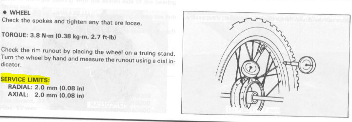

Pierre5292 a écrit : ↑
10 mai 2025, 22:11
Au fait chez Seurat ils m'ont conseillé de serrer les écrous de rayon à 3,5 kg :wink:
Attention aux unités de conversion !
Je traduis l'écriture du fuckyou que j'avais posté un peu plus haut.
vérifiez les rayons et serrez ceux qui sont desserrés
Couple 3,8 N.m
couple conversion.JPG (36.93 Kio) Vu 3359 fois
