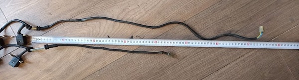

Celui du bas c'est celui que j'ai reçu.
Il me manque 30 cm de cable et en plus la position des cables qui arrivent au connecteur est inversée par rapport au mien.
Si quelqu'un a des infos sur ce cable plus court, je suis preneur.

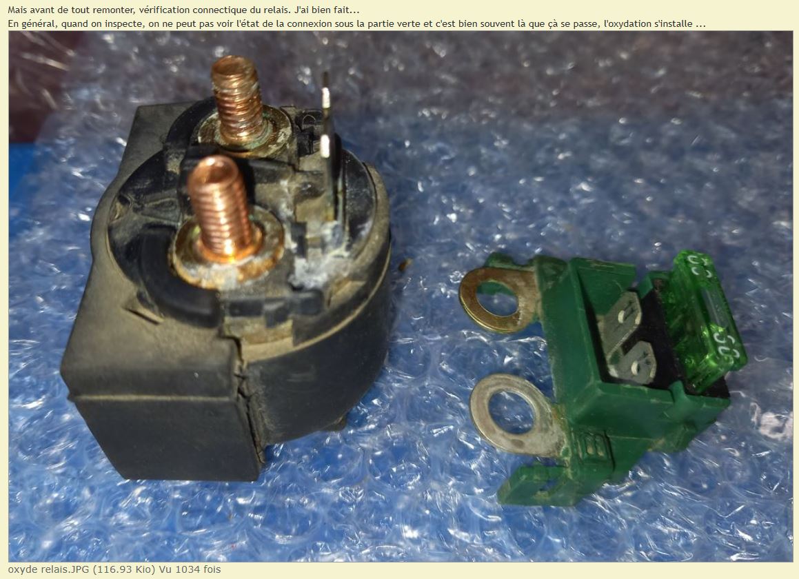

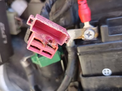

Il me donne des fusibles et surtout celui de 30A. M'explique que parfois les fusibles ou les cables s'échauffent et ne laisse plus passer le courant.
Je m'en vais changer le fusible même si celui-ci n'est pas "cramé".
Pour y accéder il faut déconnecter le relais du démarreur. il y a 4 fiches type faston. Et bien nous y voila. Après toutes ces heures de recherche et de boulot je tombe dessus bêtement.
Je change le fusible. je change les 4 connecteurs faston femelles. C'est coton à sortir, à sertir, et à remettre. Surtout celui où ça a chauffé.
J'ai pas la pièce en plastique sous la main donc je laisse celle en place.
J'ai nettoyé aussi les cosses ou faston mâles et pulvérisé du nettoyant contact.

Enfin, j'ai terminé. si quelqu'un a une explication pour les cables de capteurs d'allumage plus courts et avec les connexions inversées, ça m'intéresse.

D'autant que le connecteur en question est rarement démonté voir jamais et pourtant, au bout de plusieurs années, il devrait etre inspecté.
D'ailleurs au passage, compte tenu de ce qu'il t'est arrivé, je t'invite à aller controler un peu plus loin.

Principalement connecteur du relai de démarreur et connecteur (fils jaunes) du régulateur.
Mais de temps en temps ça ne fait pas de mal de passer TOUS les connecteurs à la bombe "contacts".
