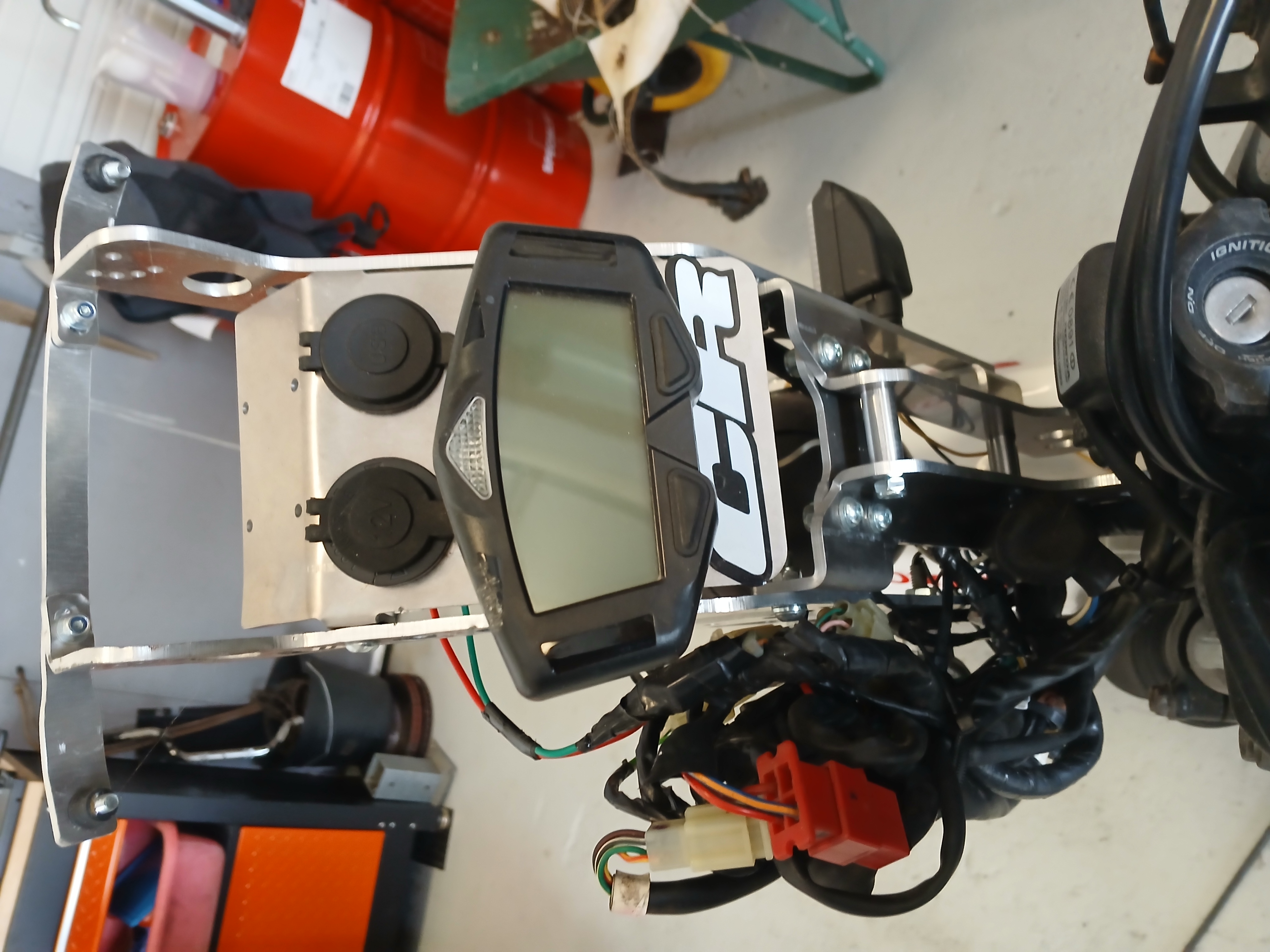

Bonjour, je présente ma 650 T@ de 2002.
Achetée ce weekend à une connaissance qui voulait traverser le Maroc en 2020, bien évidemment avec le covid il ne l'a pas fait et au final c'est abandonné.
En 2020 il fait donc modifier et réviser la moto par un professionnel.
- Grandes roues de 17 et 21", pneus neufs Mitas Enduro.
- Tête de fourche Rallye Motoboxer avec compteur Koso.
- Béquille centrale.
- Révision complète de fourche.
- Vérification du jeu des soupapes (apparemment les jeux étaient bons).
- Amortisseur EMC neuf.
- Crash Bar Givi + support de sacoches arrières.
- Protèges mains SW motech (un est cassé).
Depuis tout cela, la moto a parcouru 80 kms, la dernière fois qu'elle a tourné c'était il y a trois ans et l'ancien propriétaire a chuté sur une plaque de verglas, verdict : bosse sur le réservoir côté droit, levier de frein cassé et crash bar rayé.
Je suis en train de tout démonter pour contrôler entièrement la moto. Je pense tout de même vérifier le jeu aux soupapes, je vais démonter les carburateurs pour nettoyage complet, vidange du moteur et ça devrait déjà être bien. J'ai payé cette moto 800 € sans la démarrer (mais le démarreur tourne) et du coup sans C.T.) Ah oui aussi, il me manque les cales pieds passager et je n'ai pas les pièces pour la tête de fourche d'origine, j'ai juste les roues d'origines et le garde boue AV d'origine.
Il faut également que je trouve une bulle pour la tête de fourche rallye car elle s'est cassé lors de la chute (ou alors je m'en fabrique une).
Si vous avez des conseils sur les choses à vérifier, je suis preneur ...

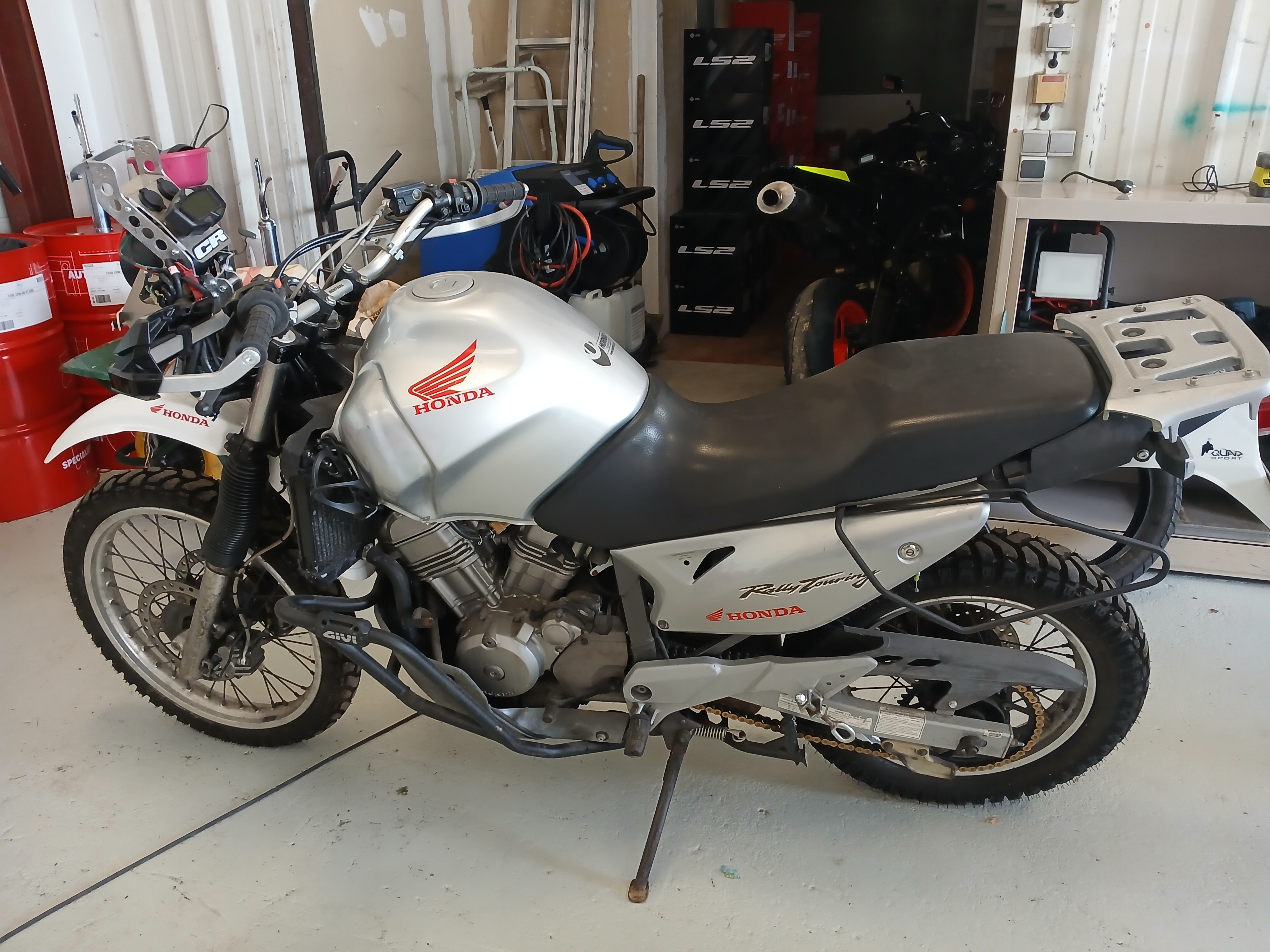

Sur la premiere photo : t as braqué un dafy moto ou t as un casque pour chaque jours de la semaine ?
Re: 650 Transalp un peu beaucoup préparée pour l'Afrique
J'ai bien l'impression que ta chaîne est trop tendue, notre spécialiste étant sur la touche je m'y colle :pasmafote
Vas voir les différents post sur le sujet, tu verras comment vérifier, c'est la même procédure pour tous les trails honda en V52, ça serait ballot de te retrouver en pleine pampa avec l'arbre de sortie de boite chauve...
Nos mémères ont besoin de beaucoup de jeu, et la plupart des mécanos actuels la tende trop, pareil que sur n'importe quelle autre bécane
Et un voltmètre n'est pas du luxe, j'ai l'impression que t'as juste une prise 12V et un USB...
C'est pas mon garage c'est celui d’un professionnel revendeur Voge moto où la moto était stockée.
J’ai déjà vérifié l’axe se sortie de boîte, il a l’air nickel si je me trompe pas (j’ai déjà lu des pages et des pages de ce forum car j’entretiens la 600 Transalp d’un copain qui d’ailleurs était à un membre de ce forum mais qui ??)
Pour lenvoltmetre pas de soucis, j’ai une prise double USB avec indicateur de Volts et c'est également sur le compteur Koso. :youpiii

Ton garde boue haut est de quelle provenance ? Il n'est pas gêné au braquage par le câble d'embrayage? J'en avais mis un de DT125 mais ça frottait niveau câble d'embrayage, pas beaucoup de place dû aux radiateurs
C'est pas évident d'en trouver un qui ai assez de place et qui ai un look rétro et non manga comme casi tout ce qui se fabrique actuellement
PS et c'est pas trop mou sans le rigidificateur d'origine ?

Et je plussoie à celle de citropascal : ta chaîne a l'air vraiment trop tendue ... à voir ?

Le garde boue, je ne sais pas d'où il vient, certainement pareil que celui de l'arrière, apparemment marque UFO. Vu les autocollants Hornig, il doit provenir de ce site.
Soit le passage du câble d'embrayage a changé soit ça ne pose pas de problème. Pour la rigidité de la fourche je ne sais pas, je n'ai pas encore rouler avec ...

Pour moi, ce ne sont pas des supports de valise, ce sont des écarteurs de sacoches adaptés plus ou moins bien à cette moto.
Bonjour
Je confirme que ce sont les écarteurs de sacoches GIVI. J'avais les mêmes sur ma 650... De vrais portes-valises sont toujours plus épais.
