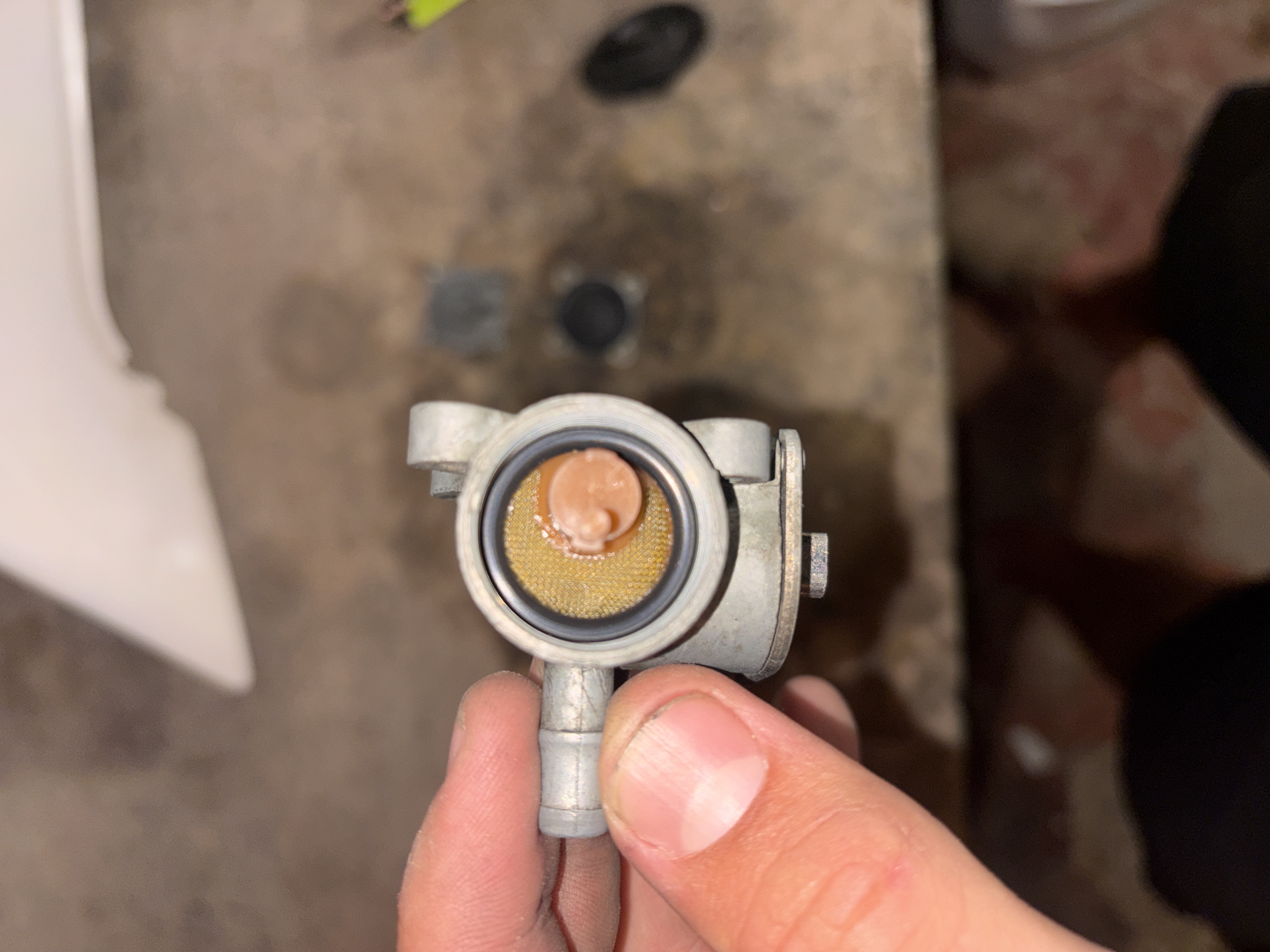

Alors j’ai démonté le robinet et j’ai remarqué que l’entrée était un peu pincée. C’est peut-être ça qui causait le problème.
À part ça, tout l’intérieur est nickel. La durite est effectivement un peu en tension, mais elle reste correcte, sans pli. Je l’ai remontée en la laissant le plus libre possible, on verra ce que ça donne une fois que j’aurai roulé.
