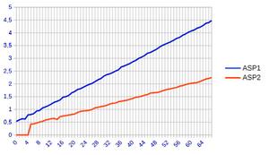

Des mesures de tensions en sortie des capteurs (il y a deux circuits en //) montre des choses qui me semblent anormales - habituellement les tensions de sortie des deux circuits sont différentes, ce qui permet une redondance et une sécurité accrue, mais en ce qui nous concerne il y a un détail que je n'ai jamais vu ailleurs : le circuit No2 ne commence à délivrer une tension qu'à partir de plusieurs degrés de rotation.
J'ai pu noter de légers soubresaut lors d'une conduite stabilisé en tentant de garder la poignée fixe autour de 5 ou 6° (les modèles 2023 et 2024 peuvent indiquer l'angle poignée sur le compteur).
Les modèles plus récents ne sont pas impactés par ces accoups - on notera que leur poignée des gaz est différente, au moins en apparence extérieure.
Ici, c'est le sujet traitant de ces relevés de tensions et le tracé des courbes correspondantes : viewtopic.php?t=40037
Mon idée de départ était de simplement (c'est facile à faire sans électronique compliquée) rectifier le canal No2 en utilisant le No1 comme base.
En effet, les tensions du canal 2 sont celles du canal 1 divisées par 2.
Si ça fonctionnait, cela réglerait surement le problème du signal ASP2 en début de course de la poignée des gaz, mais ne changerait rien à la non linéarité (forme chahutée) du signal ASP1.. entre autre..
Pour un résultat plus propre, l'utilisation d'un microcontrôleur permet de linéariser intégralement ASP1 depuis l'angle 0° jusqu'à 67° (poignée tournée au maximum).
Ce signal "nettoyé" est ensuite utilisé pour construire le signal du 2eme canal (ASP2).
Ça, ce sont les signaux d'origines : Et ça, ce que ça donne après "traitement" :

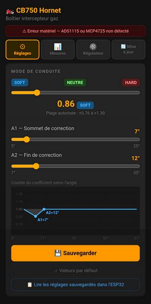

Puisque un microcontrôleur est présent, une personnalisation devient envisageable pour modifier le comportement de la poignée des gaz.
Pour cela, il y a la possibilité d'ajuster la réponse des gaz - un peu à la façon des modes Rain, Standard ou Sport, mais avec des réglages de niveau d’efficacité et de seuils en complément.
Les réglages se font depuis une page web (l'erreur matériel affichée, c'est parce que les ADC et DAC n'étaient pas câblés au moment de la copie d'écran) :
Limite dynamique
Le logiciel applique automatiquement une limite du gain en fonction des réglages A1 et A2.
En cas de réglages extrêmes, l'ECU pourrait voir une décélération alors que le pilote continue d'ouvrir les gaz et à l'inverse, une accélération alors que le pilote décélère..
Le problème survient quand la pente descendante du coefficient est plus forte que la pente montante naturelle de ASP1 et l'inverse peut également se produire dans le 2eme cas.
Solution :
Plutôt que de corriger en temps réel et créer d'autres problèmes, le logiciel empêche les réglages utilisateur qui créent celui-là. Il calcule le coefficient maximum autorisé selon A1 et A2 choisis, puis limite en conséquence la plage autorisée du slider de mode.
Plus A1 et A2 sont proches, plus la plage du coefficient est restreinte avec un message explicatif :
"Coefficient maximum pour ces angles : x0.70 (soft) à x1.30 (hard)" (ce sont les valeurs par défaut), mais le logiciel peut réduire la plage de réglage jusqu'à x0.94 à x1.06 selon les valeurs de A1 et A2.
En d'autres termes, il y a un garde fou qui empêche l'utilisateur de régler n'importe quoi.
Limite dynamique
Solution :

Par exemple, dans le cas où on utiliserait le mode "SPORT" de la moto et en ajustant les réglages du boitier tel que sur la 1ere photo de ce sujet, alors on se retrouve grosso modo avec un mode "RAIN" en tout début de course puis un passage en douceur vers le mode "SPORT".
Le taux d’efficacité, le sommet (c'est à dire l'angle de la poignée où l'atténuation/l'amplification est la plus élevée) et la fin de correction (pour un retour transparent à la courbe d'origine) sont tous réglables - il y a largement moyen d'obtenir une réponse correspondant à nos désirs.
Il y a toutefois un aspect que je n'ai pas abordé encore, c'est le coté sécurité - on touche ici à la commande des gaz tout de même, alors je ne sais pas si j'oserais réellement un jour..
Ceci dit, c'est un montage qui ne demande qu'à être amélioré, voir totalement remanié, et dans tous les cas c'est un sujet qui me passionne et ça c'est déjà bien.
Pour ceux qui voudraient se pencher sur le truc, j'ai mis ici le code pour l'ESP32 C3 supermini en version ultra simple et rapide (2 minutes) à installer sur ce lien provisoire : https://helpful-lokum-823e0e.netlify.app/
Dans ces programmes (il y a la version simple et celle avec régulateur de vitesse), le wifi n'est actif que durant 5 minutes. Ce temps sera prolongé par la suite mais il faudra installer un petit refroidisseur sur le microcontrôleur comme je l'ai fait ici :
Le nom du Wifi est "CB750-Hornet" et le MDP "hornet750".
Ensuite dans la barre d'adresse de votre navigateur, taper : "192.168.4.1" (de la même façon que vous écririez une adresse web) pour accéder à l'interface de réglages.
La version avec régulateur nécessite de câbler quelques autres composants (utilisation du capteur vitesse de la moto, capteur de frein, d'embrayage et d'ajouter la commande au guidon).
A aucun moment je n'utilise le bus CAN (par choix et surtout par incompétence).

Oui, par contre cela signifie l'ajout d'un relais câblé comme ci dessous et d'un petit monostable (sur la base d'un NE 555).
Au repos, la sortie du 555 (Pin 3) est à l'état BAS. Une impulsion de déclenchement de l'ESP sur Pin 2 su 555 fait passer la sortie à l'état HAUT pour une durée de 240 ms, puis Pin 3 retombe BAS tout seul à la fin du délai — sauf si une nouvelle impulsion arrive avant que le délai soit écoulé, auquel cas le compteur interne repart de zéro et Pin 3 reste HAUT.
C'est exactement ce qu'on exploite dans le montage : le heartbeat de l'ESP32 envoie une impulsion toutes les 10 ms, largement avant que les 240 ms du délai ne soient écoulés. Résultat : Pin 3 n'a jamais le temps de retomber — il reste HAUT en continu, réarmé en permanence par chaque nouvelle impulsion, bien avant l'échéance du délai précédent.
Le seul moment où Pin 3 retombe à BAS, c'est quand aucune nouvelle impulsion n'arrive pendant 240 ms d'affilée — c'est-à-dire quand le heartbeat s'est arrêté (ESP32 planté, bloqué, coupure d'alimentation). Le 555 termine alors son dernier délai enclenché par la dernière impulsion reçue, et comme rien ne vient le réarmer, Pin 3 bascule à BAS à l'échéance de ce délai - ceci désactive le relais qui retombe au repos, et l'ECU retrouve le signal brut du capteur.
Ce qui m'embête un peu, ce n'est pas l'ajout du 555 à proprement parler, mais le fait qu'il faille concevoir un petit montage (5 composants) - c'est ce que je voulais éviter car moins facile à mettre en œuvre qu'un module tout fait pour les bricoleurs peu habitués.

J'ai comme impression que les à coups peuvent provenir du problème observé en voie 2 (ASP2 d'ailleurs il veut dire quoi l'acronyme ?) c'est à dire qu'il envoie 0 Volts sur le début de rotation de la poignée.
Tu sais ce que c'est comme capteur à la poignée ? Résistance ? Comme dans un simple montage diviseur de tension.
Es tu sûr que cette anomalie n'est pas que sur TA moto ?
Par exemple la piste d'une résistance variable qui serait défectueuse...
Autre piste pour l'origine des à-coups : Les courbes en réponse pour chaque signal provenant de la poignée qui ne sont pas lissées.
Est ce à chaque fois la même courbe, c'est à dire les mêmes imperfections à chaque mesure ?

Le capteur est du type "Hall" - il réagit au champ magnétique d'un aimant entraîné par la poignée.
J'ai ouvert la poignée mais je n'ai pas démonté la partie qui enveloppe l'ensemble capteurs et aimant, je n'ai donc pas vu comment s'est foutu exactement.
Je ne sais pas non-plus si c'est uniquement ma moto qui est touchée par cette curiosité du canal 2 et c'est bien dommage, mais en même temps j'ai du mal à imaginer que ce soit une exception.
Comme je n'ai trouvé personne pour faire les mêmes contrôles que moi, je ne suis sûr de rien.
Pour ce qui est du lissage des courbes, la difficulté est que si le compteur indique bien chaque angle de rotation, la tension entre 2 angles affichés évolue.
Sans savoir exactement, le compteur peut indiquer 10° quand la poignée est en réalité entre 9,5 et 10,5° mais la tension elle, évolue.
Ce n'est donc pas hyper facile de tracer une courbe de réponse totalement fidèle.
Même si je me suis appliqué à faire au mieux, les valeurs lues peuvent varier d'une fois à l'autre, mais les "grosses" perturbations sur la courbe restent toujours présentes.
Ceci dit, je ne possède ni le matériel ni les compétences pour faire des contrôles encore plus précis.
J'ai bien pensé acheter une poignée (2025) mais même en admettant que ça règle ce 1er problème, ça ne me donnera toujours pas la possibilité de faire ma propre courbe de réponse, ni d'envisager un régulateur - enfin si, mais ça ne me donnerait pas moins de boulot.

Ce n'est pas un hasard car 4° de rotation c'est justement là où la courbe numéro 2 (ASP2) passe de zéro à une valeur "normale"...
Si le calculateur compare les deux signaux il reçoit donc une valeur anormale avant 4° ... Et une plus logique après. Il faudrait pouvoir mesurer d'autres signaux ASP sur d'autres motos.
@Philartis J'ai comme dans l'idée que simplement renvoyer le Signal ASP2 "simulé" pourrait déjà solutionner le problème... J'espère.
Penses tu que si le calculateur reçoit un signal nul avant 4° de la voie ASP2:
1. Il bascule sur la 1 seule ?
2. Il se met à buguer ? ...
3. ou il en déduit une ouverture bien plus grande de la poignée... ?
