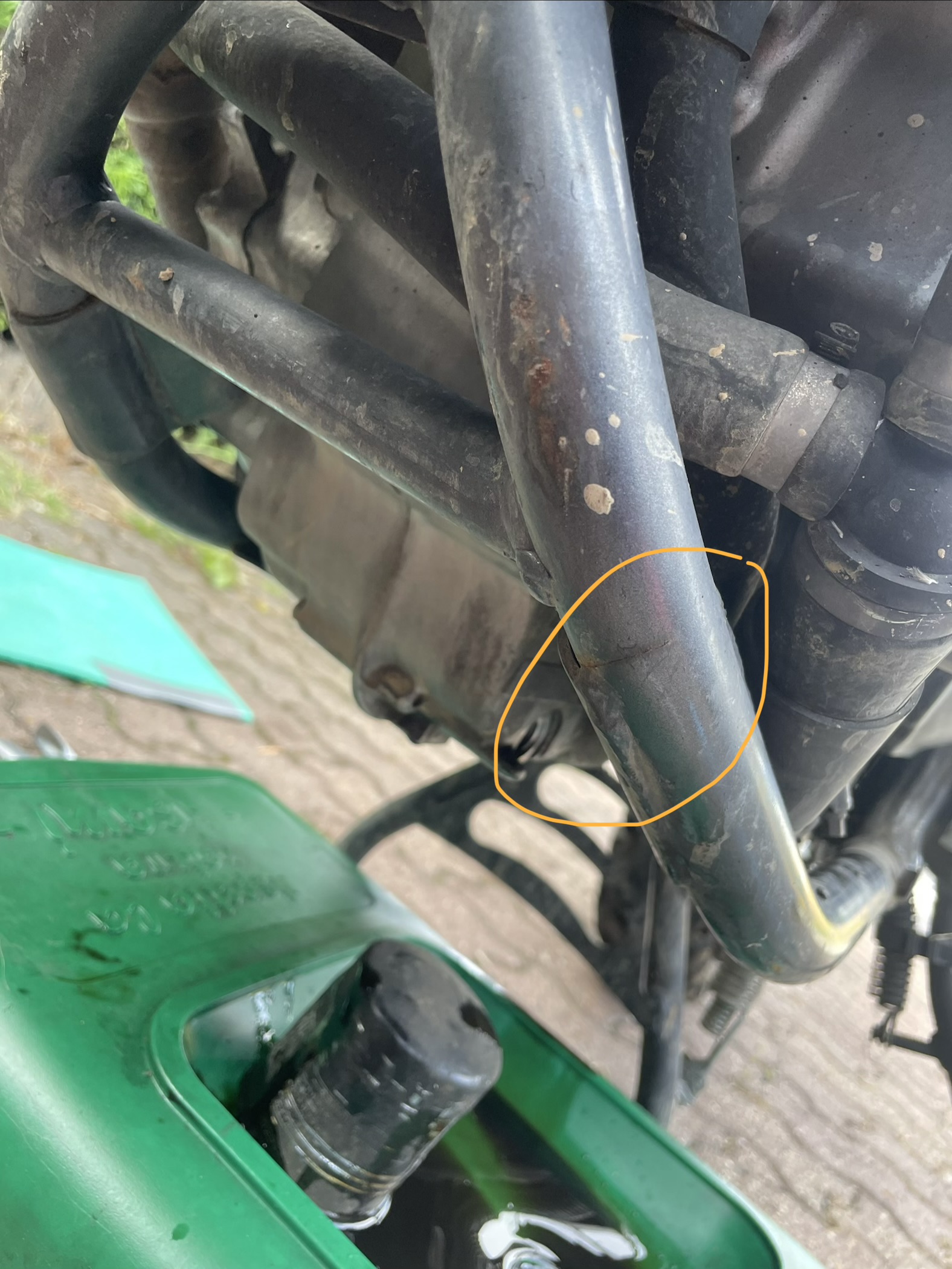

Avec ce beau temps j’étais content de bricoler sur ma jeunette. Et la , la mauvaise surprise…
En faisant ma vidange, j’ai découvert une petite fissure sur le cadre, le tube inférieur gauche juste au dessus de la courbure.
Vous feriez quoi à ma place ?

perso je poncerais pour voir si c'est qu'en surface ou si c'est plus profond. En plus C'est au niveau du sabot moteur donc refaire une peinture à cet endroit ne se verra pas.

Pour ne pas que ta fissure s'agrandisse tu perces avec un foret de 2,5 ou 3mm un trou de chaque côté de cette fissure ça l'arrête. Pour la refermer tu débranches ton alternateur, tu la couches puis un coup de brasage avec semi automatique ça fragilise pas le reste du cadre. Tous les garagistes ont à l'heure actuelle un poste à souder qui fait brasage

Oui c’est vrai j’aurais dû poncer. Mais au toucher on sent que ça accroche à l’ongle donc elle est quand même bien profonde
Merci pour vos réponses je vais essayer de l’amener chez un pote il a un poste à souder.
Je posterai la suite dès que c’est fait

Peut-être également en profiter pour renforcer l'ensemble en soudant la patte sur la partie haute, comme je l'ai fait sur celle de gauche sur ta photo ?

Tu aurais pas une photo de tes soudures ? Pour que je puisse lui montrer

Tu t'adresses à moi ?
Je n'ai pas de Transalp et c'est sur ta photo que j'ai ajouté une soudure du coté gauche de l'image pour te montrer ce qu'il serait peut-être possible de faire à droite pour renforcer (mais je ne sais pas si l'idée est bonne).

Mon pote a réparé la fissure malheureusement il n’a pas pensé à faire de photo
Et le sabot est un peu galère à fixer je tacherai dans faire une à la prochaine vidange.

Quand tu dis que ton pote à réparé, il a fait quoi ??
Scotch ? colle ? collier serflex ? remplacement de la fourche ? Soudure ?

C'est la patte du cadre qu'il a ressoudé si j'ai bien suivi.

En fait c’est juste à côté de la patte de fixation. C’est le trait horizontal qu’on voit. @marcopolo
Y’avait pu d’scotch ni colson du coup il a dû souder ! @dgero
