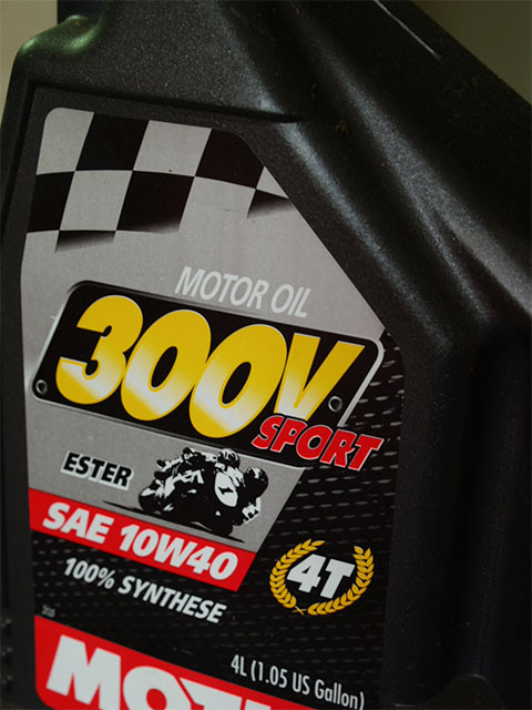

À mon avis, c'est celle-ci et c'est de la 100% synthèse :pasmafote
Celle que j'ai essayé et pas trop aimé car trop fluide, c'était la 10W40 d'avant la série 5000 et c'était déjà à l'époque de la 100% synthèse:
C'est une relique, dis en pas du mal, il y a encore l'étiquette et je l'ai payé 95Francs :mrgreen: c'est dire si c'est vénérable :lol:

Vieux møtard a écrit :À mon avis, c'est celle-ci et c'est de la 100% synthèse :pasmafote
C'est présicément avec cette 300V que je roule depuis des années mais en 20W60 et j'en suis très satisfait à part du prix :shock:

Merci d'avoir éclairer ma lanterne thx
vaslin a écrit :
Vieux møtard a écrit :(...)
Ben 20W60 est plus épais que 10W40, c'est sans doute pour ça que t'as pas de soucis de sélection de vitesses imprécises, bruits mécaniques pas sympa et embrayage trop progressif.
Par contre, avec une viscosité pareille, tu peux avoir des soucis de disques d'embrayage qui collent à froid l'hiver, quand la température passe sous les -5°C. C'est le soucis que j'avais sur ma 800dr quand je laissais la 20W50 d'été et qu'on arrivait l'hiver. Je mettais de la 10W30 et tout rentrait dans l'ordre.

Le mécano de Cardy que je connais bien (un ancien d'Honda) est aussi passionné de berlines rapides : il les entretient avec de la Motul moto.
Je n'ai pas d'action chez Motul, il y en a d'autres qui savent faire pareil, c'est la qualité que je recherche pour offrir à notre V52 : le meilleur investissement qui soit pour sa durée :love
Messages : 21746
Has thanked : 36 times
Re: [Huile moteur]
Super utile ton diagrame :ouioui merci beaucoup thx
Je ne m'étonne plus de trouver la 10W40 à mon goût, que ce soit en agrément comme en absence d'émulsion dans l'huile au bout de 10.000km d'usage :love2
