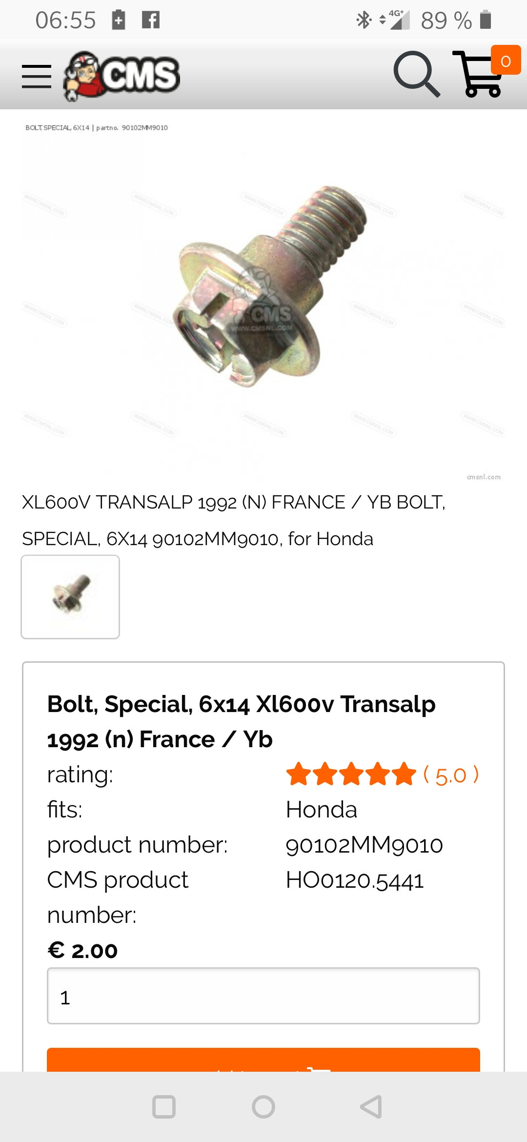

Ça tourne ! Alléluia ! Heu, j'ai même l'impression que c'est beaucoup mieux qu'avant en fait. Et plus de pêche ! HEU REUX je suis ! Par contre j'ai paumé une vis de cache latéral.... Quelqu'un en aurait une en rab ? Merci :D

C'est du pas de vis standard, dans tout les magasins de bricolage 8)

6*14 mais il y a un épaulement
Re: [Commande] CDI/TCI Ignitech via DEVmoto
Soit on trouve une rondelle ) épaulement soit une rondelle + entretoise à partir d'un bout de tube.
Et faut en profiter pour mettre des BTR !!
