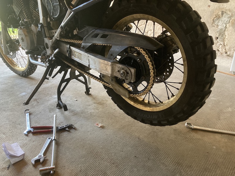

Bon, aujourd'hui j'ai avancé sur le montage du BO de RD04 sur mamie.
Je résume ma configuration :
  • Bras oscillant de RD04
  • Le boulon de fixation basculeur / BO d'Africa Twin (je crois que c'est tous les mêmes). Les roulements et tout le tintouin du bras montés dessus.
  • Biellettes, basculeur et amortisseur PD06 origine
  • Roue arrière et couronne PD06 origine
  • Axe de roue arrière RD04 avec entretoises et escargots
  • Etrier arrière, support et durite PD06 origine
On commence par les bons points :
  • Ca monte ! Eh oui, on commence par là...
  • Le montage au niveau de l'axe de BO est nickel, ça monte lieu et place.
  • Idem pour les accessoires : guide chaine et garde chaine supérieur
  • J'ai mis un patin de chaine d'Africa Twin, et le petit oeillet pour le bloquer au milieu est le même que sur PD06 (par contre mon vis de vis est re-taraudé, donc il faut que je trouve une vis qui aille)
  • L'entretoise côté chaine est un peu plus longue sur RD04 que sur PD06 (5mm par là), et celle côté disque est la même. J'ai monté les deux de RD04.
J'ai bien entendu limé le support du coulisseau de frein comme expliqué là : viewtopic.php?p=625708.

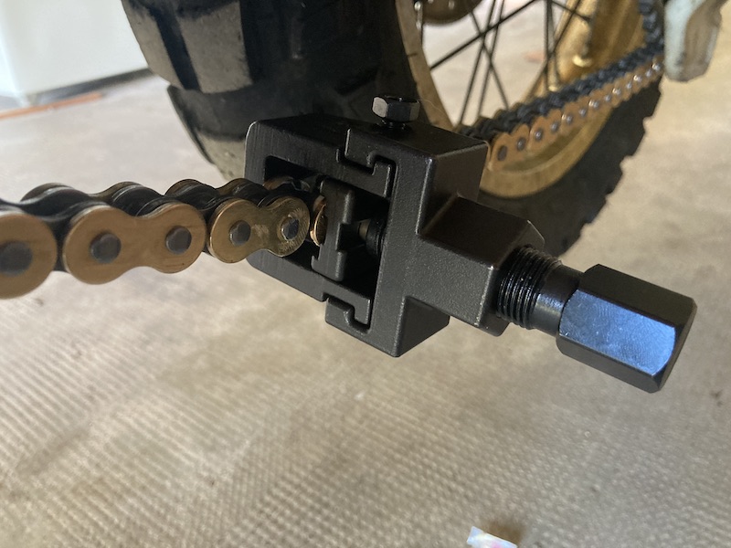

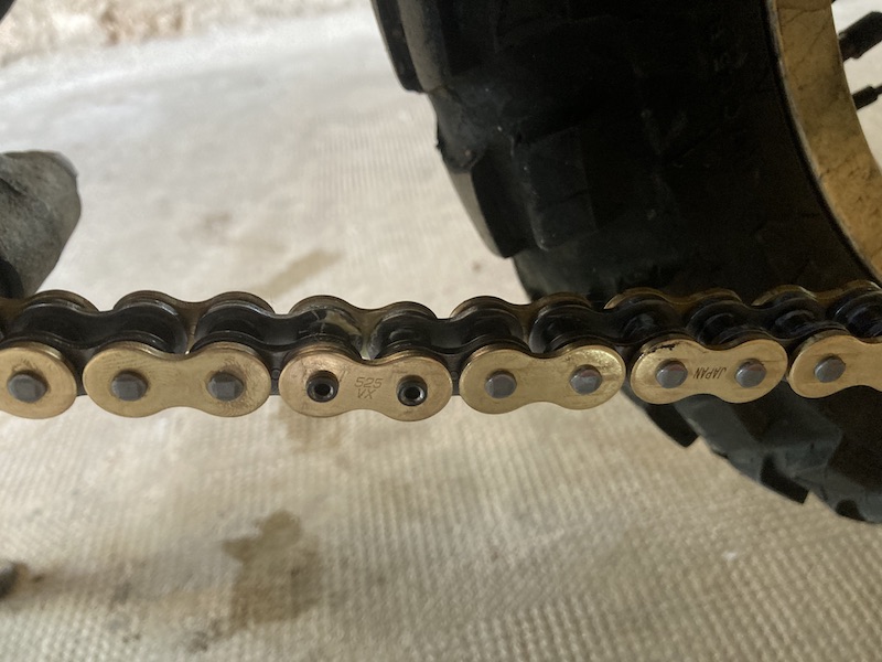

Donc ensuite, j'ai fini par le montage d'une chaine 124 maillons. J'ai profité d'une promo chez Louis et j'ai eu une DID à 80 €, et j'ai tenté leur outil pour river et dériver les chaines et j'ai suivi une video d'un Anglais pour voir comment l'utiliser.
En gros, il y a trois positions, une pour dériver la chaine, une pour pousser le maillon et une pour river la chaine.
Et voila le résultat.
Bon après, on a les points moins cool de l'installation...
À vide, la platine support d'étrier bouge bien dans le coulisseau et j'ai bien le support bien en face du trou du bras.
Par contre, le support est un peu penché vers l'arrière.
Mais surtout, j'ai un jeu important entre l'entretoise intégrée au support et le bras. Du coup, au serrage, ça vient mettre de biais l'axe de la roue : je peux pas avoir les deux tendeurs de chaine à la même position. Du coup, sur la photo au dessus j'ai mis deux grosses rondelles (en attendant de trouver une entretoise décente) entre la platine support de l'étrier et le bras. Ça me rattrape un jeu d'environ 5mm et du coup ma roue est dans l'axe.
Ca peut tenir la route comme montage ?!

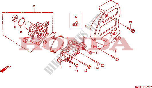

@hollowerman tu pourrais me dire où tu as trouvé tes joints de pompe à eau sur bike-parts stp ?
hollowerman
Messages : 123
Re: Mamie pour faire du voyage TT/Route
Message par hollowerman »
Section moteur -> Pompe a eau
4 => Joint torique couvercle de pompe
7 => Joint rondelle alu vis de purge
8 => Joint spi contre moteur
9 => Joint torique corps de pompe
