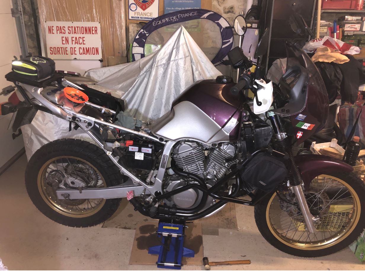

Comme "Mustang" ne peut plus recevoir de béquille centrale suite à un raclage des supports :? , j'ai investi dans ce produit pour 54 balles livré à demeure (provenance du Dealer Deutschland, provenance Fabrication ???).
Ce produit correspond parfaitement à mon besoin:
- levage moto en substitution de la béquille centrale que je ne peux plus monter sur Mustang (elle n'en veut plus la bougresse :-D ), mais aussi encombrement, poids et mobilité entre mes 2 garages distants de 2 kms.
Mes 1ères impressions du jour (reçu aujourd'hui), au poids de la ferraille , je ne suis pas volé, l'ensemble est de bonne facture.
Produit simple sans prétention et qui va faire le Job, stabilité très correcte mais comme tout produit de levage il faut faire gaffe et ne pas bouriner sur la moto.
Pour le levage, fastoche ! il suffit juste de mettre la ou les bonnes cales en bois sous la béquille latérale pour mettre la meule presque droite et puis chopper le berceau de cadre et tourner avec la clé. Plus simple, y a pas.....
quelques photos de Mustang de nouveau en lévitation avec le lève mémère :-D
cric 2.JPG (100.99 Kio) Vu 3336 fois

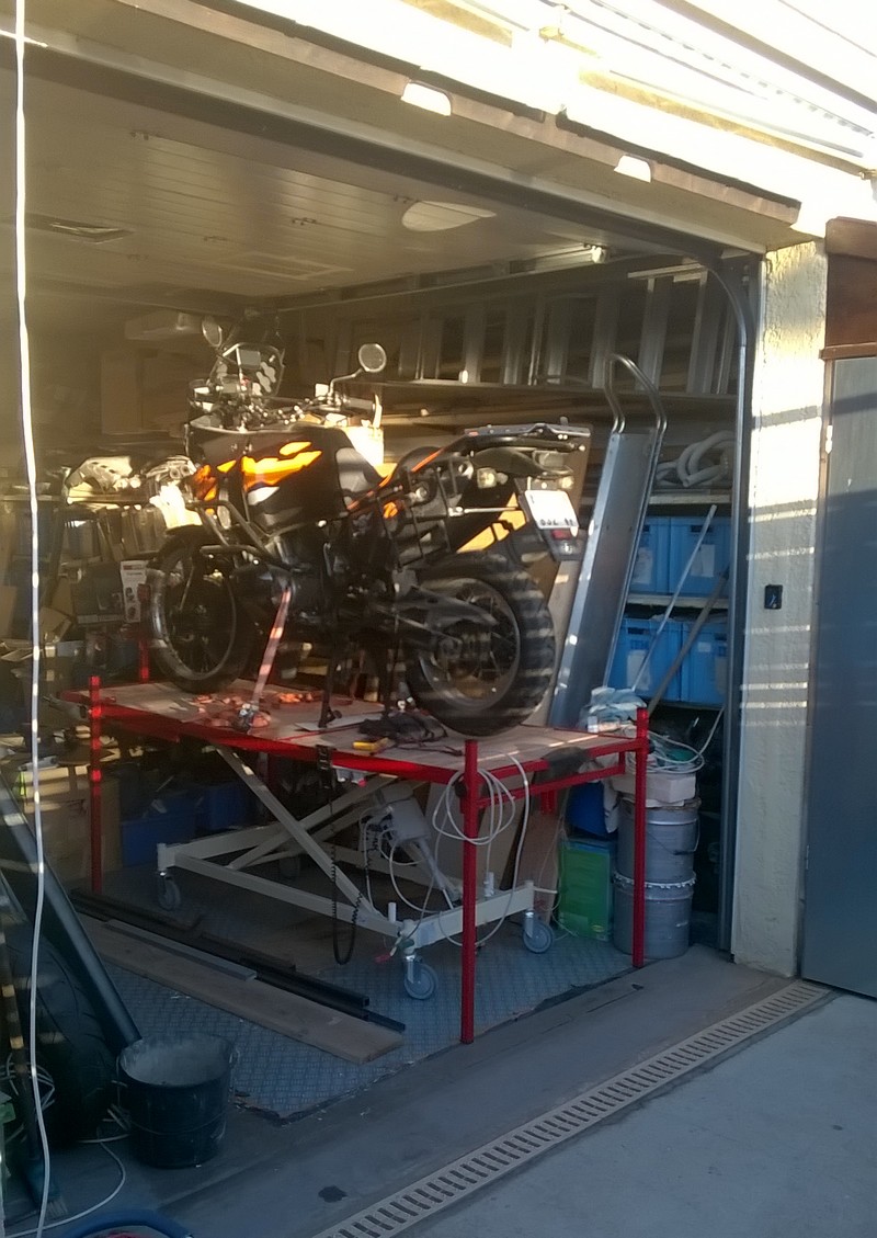

J'en ai commandé un chez Motea pour lever les motos sur la table, 49,99€ port compris, mais en rouge, ça fait plus sport :supercontent

ou, déja fait, mais il faut prévoir un treuil pour monter et descendre la bestiole ainsi que de la place pour la tenir debout une fois en haut.
au final, j'ai préféré un elevateur ciseaux plus pratique

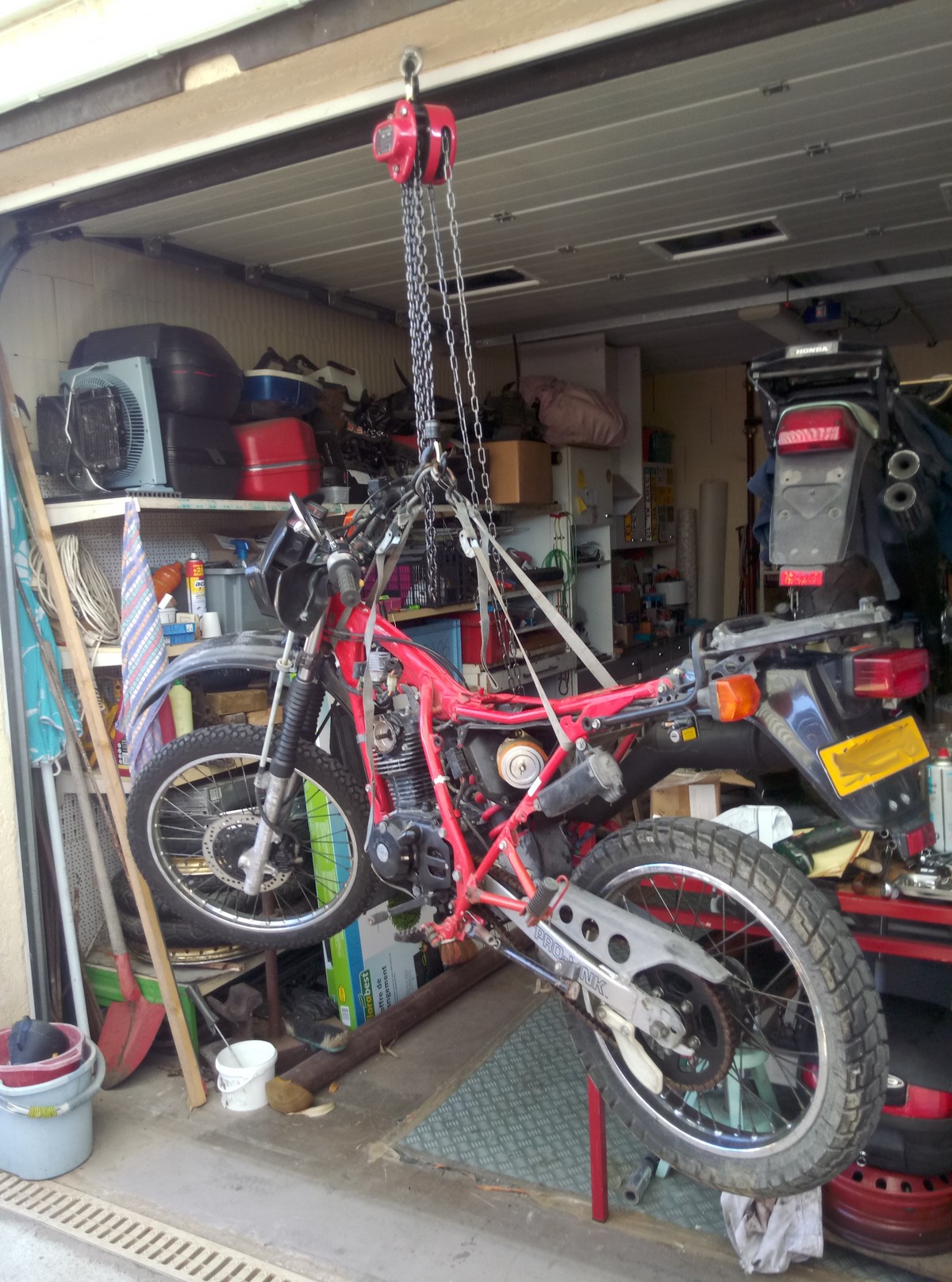

Pour ça j'ai acheté un palan à chaîne avec un anneau sur le linteau de ma porte :

Sinon, le système avec palan ou treuil électrique qui dépose la moto sur une table à hauteur fixe serait bien s'il n'y avait le problème de l'accrochage des sangles; équilibrage du poids. Dans le cas où la moto reste longtemps sur la table ça va mais pour la monter pour une simple vidange ça ne va pas.
Sur la Honda XLR toute dépouillée c'est assez facile d'accrocher la sangle mais si elle était habillée...
Et puis un treuil électrique de 250kg comme sur la vidéo ne permettra pas de faire toutes les motos. Un treuil de 500kg est carrément plus cher.

J'ai retrouvé ces photos dans mes archives.
Je croyais avoir trouvé le principe et en fait je l'avais seulement mémorisé dans un coin de ma cervelle.
Imaginez le truc avec des roulettes et une table au lieu d'un rail, c'est quand même plus pratique pour déposer des outils.
Pas besoin de ces magnifiques profilés en U, ça peut être nettement plus rustique avec du bois en majorité.
Disons que moi je vais faire avec ce que j'ai en magasin et que je souhaite avoir une table qui fait dans les 800mm de largeur.
Elle servira aussi de desserte quand il n'y aura pas de moto dessus.
