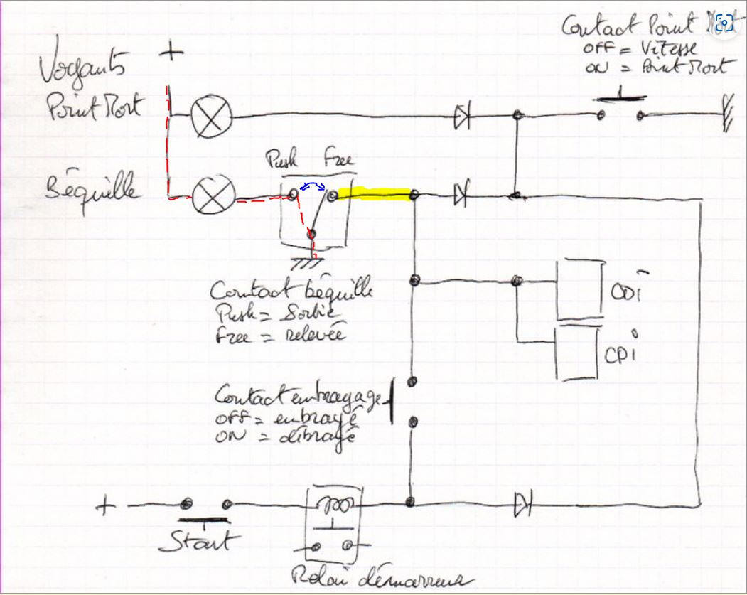

Re: TUTO | Contacteur béquille adaptable à 8 €
Le circuit en rouge semble fonctionnel car tu as bien le voyant béquille qui s'allume.
Le contact de béquille semble bien basculer (flèche bleu représentant le mouvement du contact béquille) car ton voyant s'éteint, mais dans cette position (béquille repliée / voyant éteint) il est possible que le fil en jaune fluo n'arrive pas à récupérer la Masse qu'il doit récupérer par le contact inverseur de béquille.
Perso, je commencerais par contrôler ce point. il te faut un multimètre, identifier la couleur fil et vérifier déjà en sortie contacteur béquille, si tu récupères bien la masse de la moto
