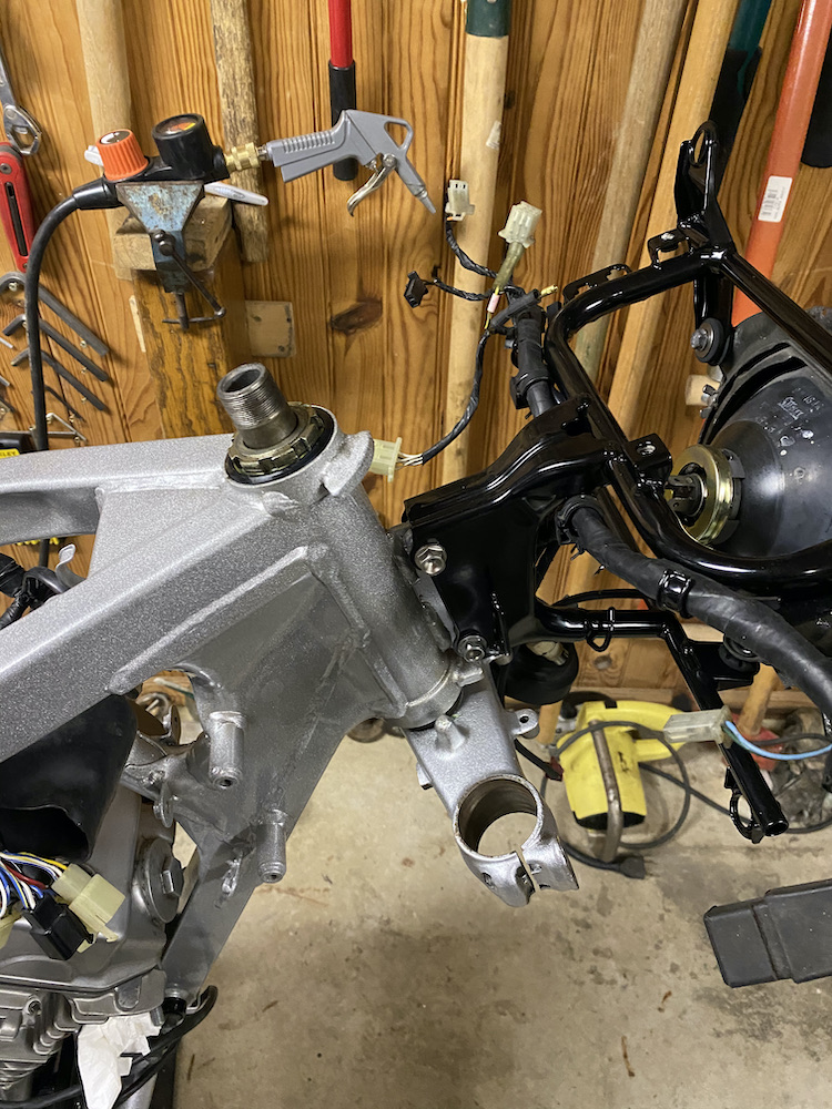

Bon allez, il faut avancer
Hop le bras oscillant est en place
Et puis j'ai un autre T, mais celui là, il faut le repeindre
Montage du T inférieur après avoir bien graissé.
Préparation du T supérieur
Peinture du T supérieur
Les pontets
Modifié en dernier par Tenno le 20 déc. 2020, 01:26, modifié 1 fois.

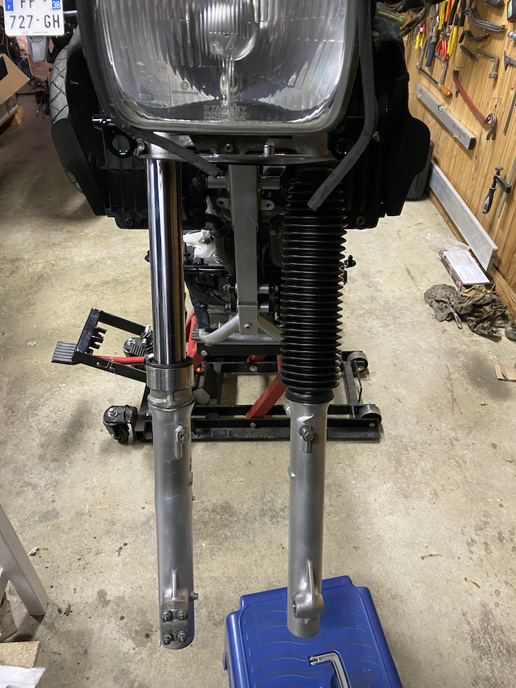

Remontage de la direction.
Système de freinage arrière et quelques babioles sur le bras socillant
Vidange des tubes de fourche et préparation des foureaux
Peintoche
Et remontage, en attente de son soufflet et de son huile.
Ça commence à ressembler à une moto

Remise en condition et remontage du circuit d'eau, les joints sur le moteur ont été changés.
Les soufflets de fourche sont arrivés :love
Re: Mon patron est débordé
J'ai pas fait grand chose aujourd'hui, montage des soufflets, et remise en forme et montage du raidisseur.
