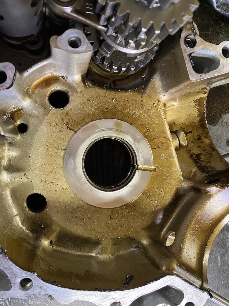

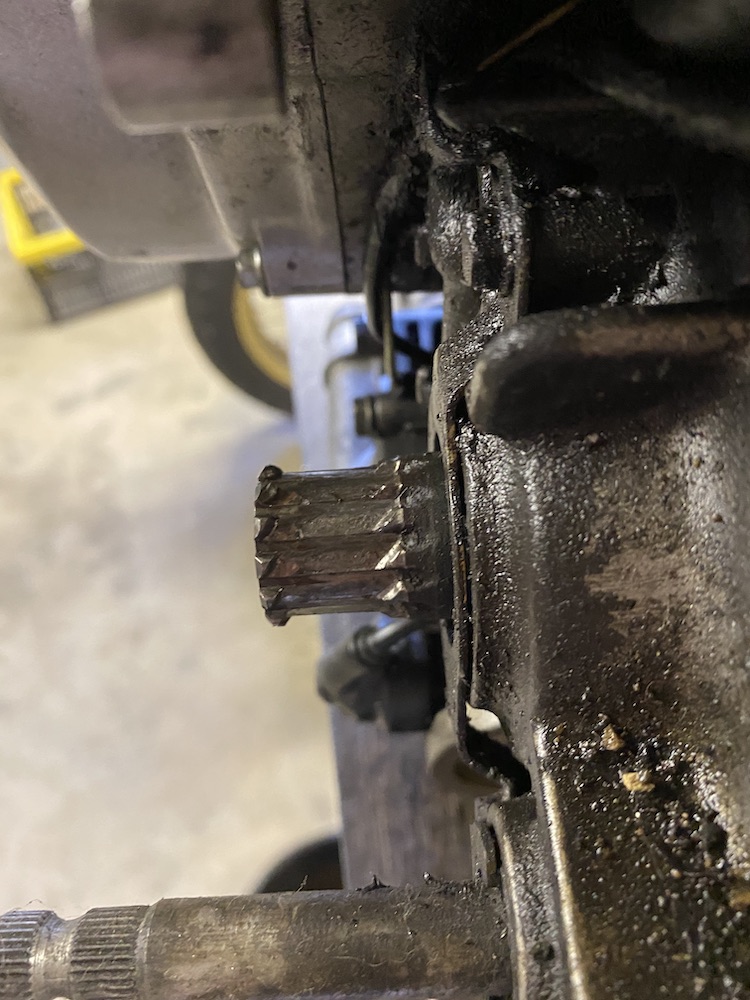

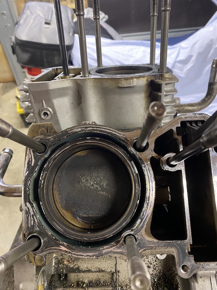

Bon, il va y avoir du boulot sur ce moulin.
Voilà le problème principal
Je vidange, il coule à peine 1/2 litre d'huile
Allez au boulot
Ce soir j'en suis là.
Yarglll

J'avais deja vu des ASB en mauvais etat, mais celui-ci c'est un record!

Ha ouais il est bien mort celui là...
Re: Mon patron est débordé
J'ai eu encore plus lisse sur la RD03 désossée !!
Sinon faudra probablement changer le chaîne de pompe à huile (et vérifier que le petit tuyau n'a rien).

Tu as mesuré les tendeurs ?

Il est magnifique cet arbre de sortie boite :mrgreen:

ho merde la gueule des dents....
Oui, les chaines sont à changer

Mais comme ça je dirais dans les 80000 à 100000. Les chemises sont belles. Les chaines encore dans la cote mais je pense qu'il faut les changer car elles sont proches de la limite. L'idée c'est de le remettre à neuf. Sinon, c'est pas la peine de le démonter complètement pour changer l'ASB. Il sera à roder. J'espère que la Transalp qu'il retrouvera fera un heureux.

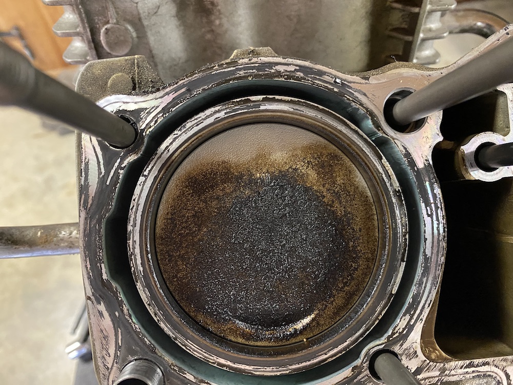

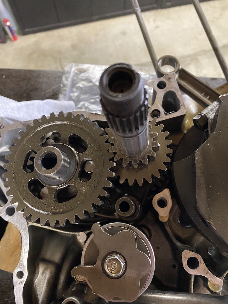

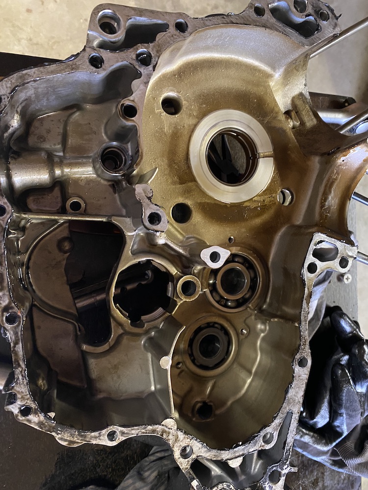

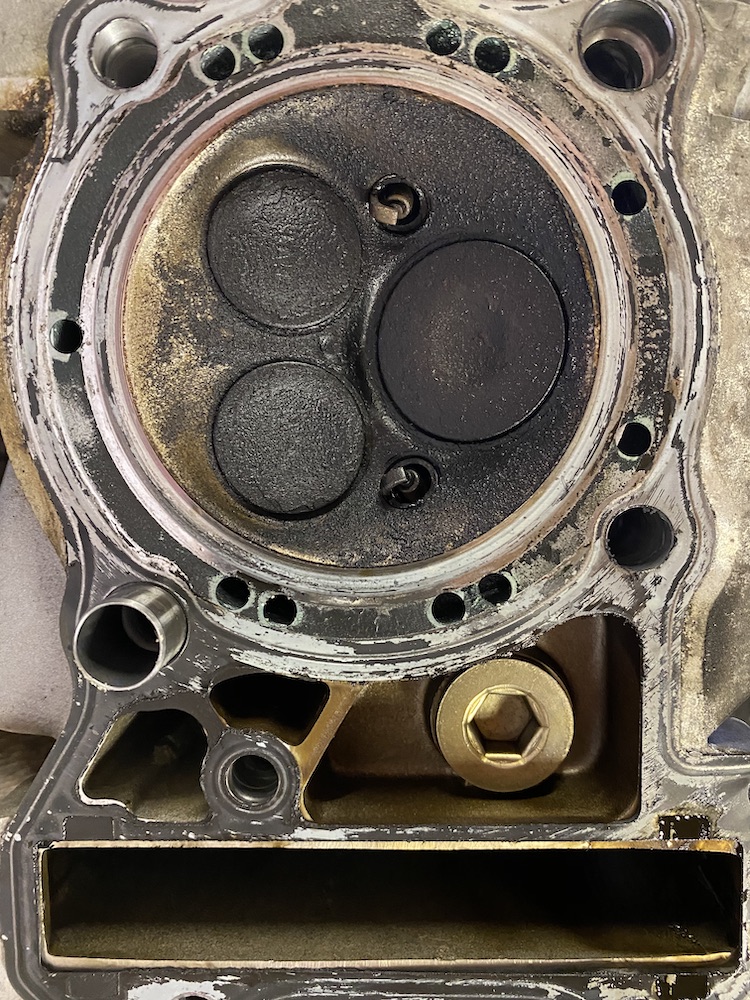

Cet après midi je m'y suis remis.
J'ai commencé par terminer de démonter ce qui gène pour ouvrir.
Allez hop, éventration
C'est pas vilain, ni trop sale
Globalement en bon état même
Allez, c'est le tour de l'axe
Et hop
En voilà un que je garde en souvenir
La suite la semaine prochaine.

Pense à noter tous les repères vilo/bielles... Ça peut servir :D

Oui, sans les 3 outils spéciaux, ça ne doit pas être facile de sortir l'embrayage et le volant moteur.
