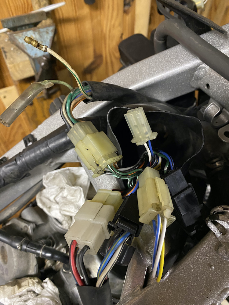

Bon, comme prévu, je n'y comprends rien à cette put*in d'électricité :greuh
Demandez moi de changer un ASB, c'est pas un problème, mais ça, je l'ai en horreur :ouioui
J'ai sorti les fils de leurs connecteurs.
Je les ai numérotés pour que ceux qui savent me disent quoi brancher avec quoi.
Voilà ce que j'ai et qui n'est branché à rien (je peux changer les connecteurs, ça c'est pas un problème) :
Faisceau principal sous réservoir
Connecteur 2 broches
1 - blanc/vert petit diamètre
2 - bleu petit diamètre
Connecteur 4 broches
3 - noir/rouge petit diamètre
4 - bleu/jaune gros diamètre
5 - blanc/noir gros diamètre
6 - bleu/noir gros diamètre
Connecteur 3 broches avec fiches de l'autre côtè (voir photos)
7 - et 8 - Vert foncé/blanc petit diamètre sur la même broche
9 - vert clair/rouge
10 - vert clair/rouge
Faisceau principal tableau de bord gauche
11- et 12 - vert foncé/blanc petit diamètre sur la même broche
13 - vert clair/rouge petit diamètre
14 - vert clair/rouge petit diamètre
Je suppose que 11- 12- 13- 14- est le prolongement au tableau de bord de 7- 8- 9- 10- mais je n'ai rien à brancher dessus.
Commodo feux
15 - blanc/vert gros diamètre fiche individuelle ronde male
16 - vert clair gros diamètre fiche individuelle ronde femelle
Boite à fusibles
Connecteur 6 broches (5 flis branchés)
17 - blanc/vert gros diamètre
18 - bleu/noir gros diamètre
19 - noir/rouge gros diamètre
20 - vert foncé/rouge gros diamètre
21 - vert clair/rouge gros diamètre
Voici les photos du connecteur 3 broches et de sa fiche au bout :
Tout le reste est branché correctement, les connecteurs et couleurs de fils correspondent.
Certains semblent évidents, mais je me retrouve avec des fils branchés à rien.
sous ton réservoir, est banché
les bobines, 2 x 2 fils
ventilateur radiateur, je crois 3 fils de mémoire
Il y a bien aussi 2 autres fils à brancher mais je ne suis pas certain, sonde température, contacteur?
Commodo feux, ça correspond à ton klaxon les codes couleurs que tu donnes
boites à fusibles, tes codes couleurs correspondent au miens, je ne comprends pas ton problèmes les connecteurs sont males -femelles et ne peuvent s'enficher sur un autre connecteur
ta dernière photo ressemble à un relais
Je possède le schéma en couleur pour le modèle PD10, je peux te le faire suivre.
Il te faut faire par déduction, de ce qu'il te reste à relier au faisceau

J'ai le shéma, les bobines et ventilos etc sont branchés. Le problème c'est que les couleurs de fils qui restent à brancher ne correspondent pas toutes.
Les connecteurs, c'est pas un souci, j'en ai de toutes les tailles males ou femelles

Bon, apparemment d'après Marcopolo qui a dû passer du temps à éplucher le Haynes (merci à lui), nous aurions affaire à un faisceau principal allemand qu'il va sans doute falloir que je remplace :roll:

Et avec les schémas électriques (j'avais vu un lien dans un autre sujet vers ce wiki, crédits à celui qui les a mis en ligne), tu n'arrive pas à t'en sortir ?
Montludo
Messages : 343
Re: Mon patron est débordé
Message par Montludo »
hollowerman a écrit : ↑
21 janv. 2021, 01:58
super ton lien notamment les schémas par modèle en couleurs :respect
Merci pour le lien. Les shémas électriques j'en avais certains et comme Marcopolo m'a aiguillé, je confirme qu'il s'agit probablement d'un faisceau Transalp XL600V-R (Germany only)
Alors, je pourrais toujours adapter les fils et changer les connecteurs, mais l'ennui c'est que sur les versions allemandes, les commandes coupent côté masse.
J'aurai donc plus vite fait de changer le faisceau complet. C'est pas insurmontable et si je me débrouille bien, à ce stade j'ai pas grand chose à démonter pour le faire.
je vois pas de quelle machine il proviendrait ... :shock:
Et il n'y a peut-être pas que le faisceau qui diffère...

Bon, alors, le dok reste le dok, donc :hehe
Les connecteurs et toutes les couleurs correspondent.
Il me reste deux fils libres sur le faisceau (Blanc/vert et bleu) et deux fils libres sur le comodo phares (Blanc/vert et vert clair). Donc au final, il faut juste vérifier que le bleu du faisceau correspond au vert clair du commodo phares.
Ensuite j'ai encore cette fiche au tableau de bord.
5 fils sur 4 broches ( Blanc, Blanc/Noir, Blanc/Vert et 2 Blanc/noir sur la même fiche)
On va essayer de faire marcher ce faisceau tout en sachant que j'en ai un autre si on n'y arrive pas.
