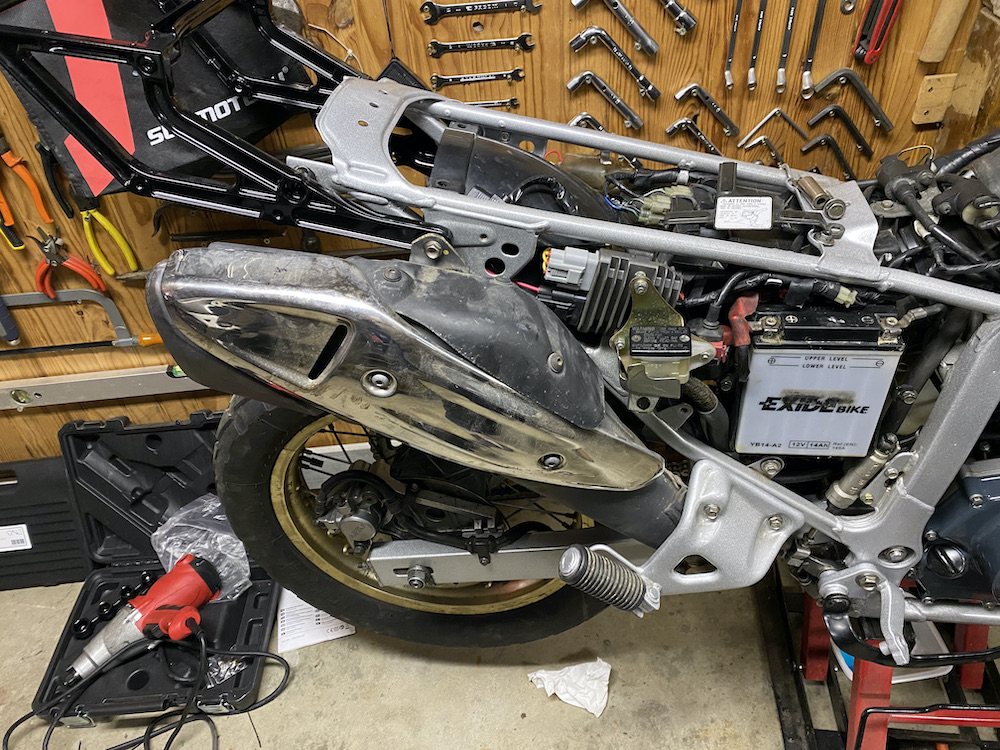

Sinon, le Dok me dit qu'on a du mal à trouver des pots de 600 en bon état, lui n'en a plus, et moi non plus.
Qu'à celà ne tienne, on va adapter un pot de 700, facile à trouver en bon état et d'origine Honda :-D
Les entraxes de fixation sont identiques, il faut juste bidouiller des entretoises en bas pour le centrer par rapport au repose pied et au bras oscillant et repercer le trou de fixation en haut du pot à 14, car sur la 700, c'est du 12. Ensuite, il faut un tube de raccord car les diamètres pot et collecteur ne sont pas identiques,
Sur les photos, c'est la mise en place, le haut n'est pas encore percé, j'ai mis du 12 en attendant et le collecteur n'est pas prêt, mais ça devrait aller.
On n'est pas inquiets au sujet du pot qui doit être relativement libre du fait que sur la 700, il y a le catalyseur avant.

Et voilà, il va y avoir une flambée des prix des pièces de Bonette, parce qu'en plus cela s'adapte aux petites vieilles :mrgreen:
Le knacki est dans le mauvais sens :wink:
C'est pas grave, il est rincé, elle sera finie avec 2 pneus neufs.

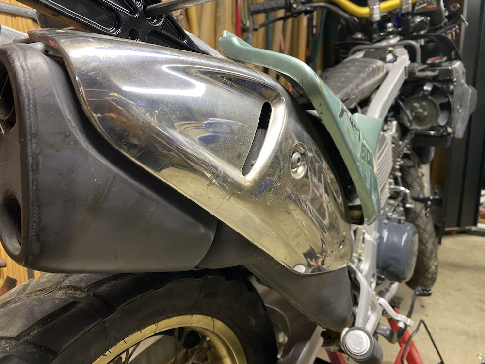

Voilà ce que ça donne avec le carénage.
Ça touche légèrement au niveau de la tole sur la partie qui n'est là que pour le look de la 700.
J'ai deux choix, couper la tole ou couper le carénage.
Dans les deux cas, ça sera invisible.
Qu'en pensez-vous ?
Re: Mon patron est débordé
Coupe le carénage, ce sera plus facile.
Attends d'avoir le réservoir qui décollera p'tet le flanc du pot,sinon l'intégration est top..!
