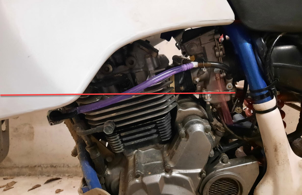

Voici une photo à l'arrêt, cette bulle d'air reste, même bouchon de réservoir ouvert.

Quand je lis ton problème la 1ère chose à laquelle je pense c'est que les robinets sont trop bas (réservoir trop bas) par rapport au niveau de cuve.
Tu pourrais faire une photo d'ensemble prise bien de côté, et tracer le niveau de cuve du carbu, et le niveau des robinets avant réserve.

Effectivement les robinets sont légèrement en dessous.
Mais sur mon ancien dr, full origine sauf le réservoir qui était acerbis aussi, je n'ai jamais eu de soucis.
Et quand j'enlève la durite du carbu l'essence coule fort, et oui il reste encore 8l d'essence facile. Donc le niveau dans le réservoir est bien 20cm au dessus de la cuve, c'est pas comme s'il restait 2l.
Dans le réservoir, la tige du robinet (qui doit faire environ une douzaine de centimètres) est encore complètement immergée et le soucis a lieu, et passer en réserve ne résout pas le soucis.
C'est une piste... faudrait que je mette une petite pompe à essence pour voir à rigueur...?

La bulle d'air ça ne me choque pas, on voit bien sur la photo d'ensemble que les tuyaux remontent avant de redescendre vers le carbu. Donc la bulle d'air reste prisonnière.
1er essai à faire, supprimer le Y et mettre un seul tuyau en direct de bonne section et de bonne qualité sur un seul des robinets.

Bon c'est pas grave pour l'instant. Dis-moi je suppose que sur cette photo, la moto est sur la béquille latérale. Tu pourrais refaire la même photo, guidon appuyé contre le mur pour que la moto soit bien verticale.
En imaginant que le niveau de cuve soit au niveau du plan de joint, moto verticale on doit être tout juste, avec les tuyaux qui remontent c'est pas top, mais sur le vieux principe des vases communiquant, ça devrait le faire quand même ...

ok je ferais une photo moto droite, car oui elle était sur la béquille latérale.
Oui le niveau de cuve est surement plus haut que le bas du robinet, mais vu le litrage d'essence restant, ça doit le faire comme tu dis (et sur mon 91 carbu d'origine ça fonctionnait très bien au delà de 250km, consommation quasi identique)
Je n'étais pas tellement chez moi aujourd'hui, du coup ce soir j'ai fait 2 tests rapide moteur tournant (en accélérant jusqu'à 5000 tours/min) mais je les refais demain en roulant pour que ça soit plus réaliste.
j'ai changé les durites et essayé chaque robinet en direct.
Robinet côté gauche et côté droit (opposé à l'entrée carbu), il y a cette bulle qui reste et qui "descend" côté carbu quand on accélère mais ne disparaît pas.
(J'ai attaché les durites non utilisé avec un collier pour rouler, mais couvre feu... donc demain)
Modifié en dernier par giaco le 21 févr. 2021, 19:07, modifié 1 fois.

Vu que ton tuyau à une forme de siphon, c'est normal que cette bulle reste. Ca ne m'inquiète pas.
Oui il faut faire des essais en roulant avec un tuyau, puis l'autre.

Je ne suis pas convaincu. Pour moi la cuve est à la pression atmosphérique. Si il y avait une fuite au niveau du plan de joint, de l'essence aurait dû s'échapper. Si de l'air rentre c'est pas grave.
Par contre si l'essence s'échappe ça peut entrainer un mauvais niveau de cuve. Mais pourquoi seulement quand le réservoir est à moitié ? Et puis tu aurais vu l'essence suinter
Tant que c'est ouvert, vérifie quand même le fameux petit tamis. Quand on voit l'état du joint de cuve, y'aura peut-être d'autre surprise, enfin j'espère pas.
P.S. nickel la photo de profil à la verticale, vu ainsi, l'essence devrait descendre entièrement par gravité.

Re: arrivée essence carburateur (dr350)
La bulle d'air dans la durit, ça ne réduit pas un peu trop le passage de l'essence du coup?
giaco
Messages : 1661
Département : 63 Puy-de-Dôme
Message par giaco »
Ok demain j'en demonte un peu plus.
Le moteur tournant et avec un accélération on voit la bulle descendre, et du coup en effet il n'y a quasiment plus d'essence qui passe.

Quand elle est poussée dans le coude , la courbure de la durite peut faire qu'encore moins d'essence ne circule, bon après ça n'explique pas pourquoi ça ne le ferait qu'en fin de réservoir, peut être que la baisse de pression (moins de hauteur de carburant dans le réservoir) laisserait la bulle prendre davantage de volume?
En tous cas ça peut être une piste à explorer en purgeant ton tuyau, ptet moyen de faire sortir l'air par le réservoir en jouant avec la durit?

J'ai déjà essayé, mais la bulle revient tout suite.
2eme erreur de trouvée, la pièce 25 du schéma était tournée a 45° (il y a une encoche pour la bonne position et elle n'était pas dedans).
Je l'ai remise dans la bonne position, car ça empêchait flotteurs de descendre au niveau mini.
Donc si pas assez d'essence, le pointeau ne s'ouvrait pas plus et l'essence descend doucement.
Encore une explication.

Moi ce qui me gène ce sont ces durites transparentes... Quelle matière ?
Et sans collier de serrage.

Durites fournies par acerbis avec le réservoir...
Je te garantie que j'en ai chié à tirer comme un bourrin pour les enlever des prises façon "harpon" :lol:

Bon ben encore une piste :bravo
Pour la bulle c'est ptet pas gênant au final, bizarre qu'elle revienne, prise d'air au robinet (mais dans ce cas pourquoi il est étanche dans l'autre sens?)

giaco a écrit :
23 févr. 2021, 09:27
... la pièce 25 du schéma était tournée a 45° (il y a une encoche pour la bonne position et elle n'était pas dedans).
Ah oui là je pense que tu as trouvé la cause :bravo
Si le flotteur ne pouvait pas ouvrir totalement le pointeau, c'est une bonne piste.

est ce que tu as vérifié le débit d'essence avec les robinets d'essences en position réserve mais avec un niveau d'essence proche de la moitié de la capacité de la réserve ?
- pour vérifier si tu as un débit suffisant
- pour vérifier si le mode réserve fonctionne correctement sur les deux robinets.
Est ce que tu as pu voir de quel côté vient la bulle d'air ?
Phil

L'air viendrait du carbu quand les flotteurs ne pouvait pas assez descendre et pas ouvrir plus le pointeau. Le moteur consommait plus d'essence qu'il ne pouvait en recevoir donc à un moment de l'air devait passer.
Après des tests dans tout les sens, durites et robinets sont OK.
Je reçois le joint de cuve demain donc je le remonterais avec le joint neuf quitte à être démonté...
Je ferais un test rapide en même temps et un test bien réel ce week-end. Car je pense vraiment que ma pièce 25 était la source du problème.
