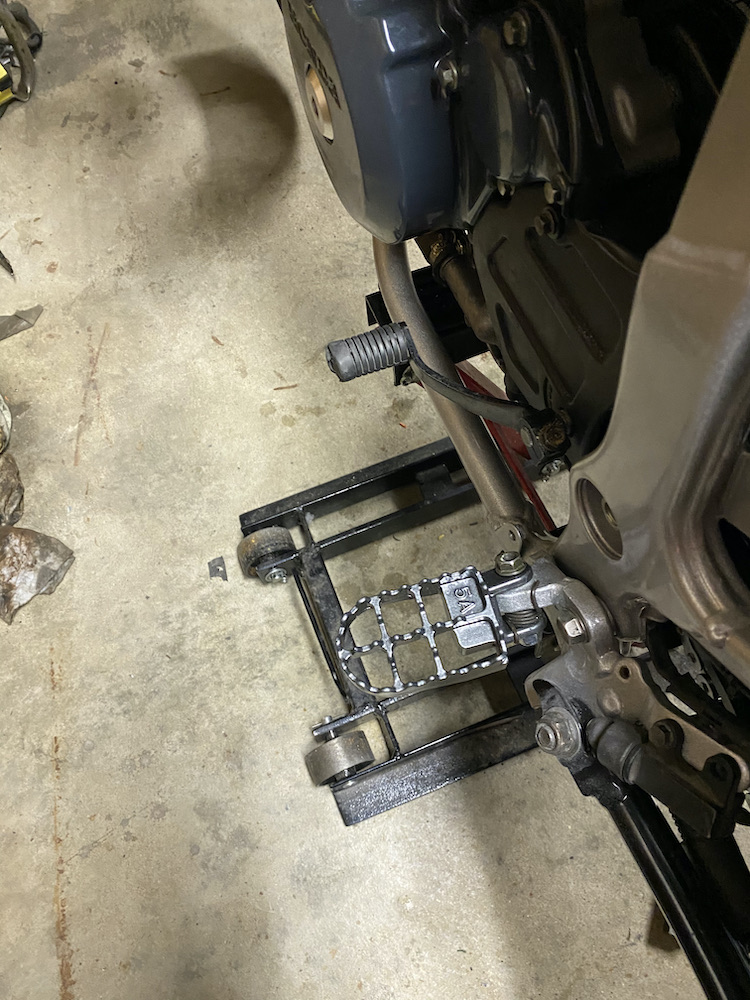

J'ai continué un peu.
Installation du contacteur de warnings.
des reposes pieds pilote
des rétroviseurs
Et du top case vintage d'origine aux couleurs de la moto :love
