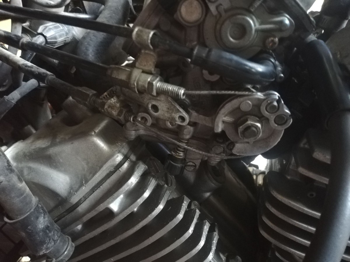

Aussi j'ai du démonter le câble d'accélérateur au niveau du carbu et je doit mal le remonter car la poignée est bloqué, ça tourne pas. (je vous mets également une photo )

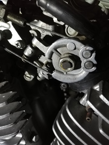

Merci pour vos retour, concernant les câbles j'ai mis celui du haut en face et idem pour le bas, si je les changent ils vont se croiser donc je pense que c'est dans le bon sens (je mets une photo), en fait la pièce ronde ou j'ai mis les cable ne bouge pas ( voir photo fleche rouge ) , elle doit pouvoir faire une rotation normalement non ?

J'ai une idée pour ton problème de carbus coincés, est-ce la bonne ...
J'ai eu le problème quand j'ai monté le capteur TPS sur ma T@93. Il se monte sur le carbu de droite et en serrant l'écrou j'ai senti que le mécanisme de renvoi du mouvement par biellettes entre les 2 carbus se bloquait.
Pour débloquer, sur le carbu de droite tu vas trouvé un écrou, fait comme si tu voulais le desserrer sans trop forcer et sans le desserrer. Ca peut remettre les biellettes en place.
En tout cas ton problème tourne autour de ça, si la manip que je te propose n'aboutie pas, il va falloir désaccoupler les 2 carbus, et bien remettre le mécanisme de renvoi en place.

@Clem34 Est-ce que tu pourrais mettre une photo du carbu droit, à l'identique de ta photo du carbu gauche.
Et une vue du dessus vue du dessus où l'on voit le mécanisme des biellettes.
Et si tu as le courage de redémonter les carbus (je pense qu'il le faudra) une photo vue de l'avant et une photo vue de l'arrière où l'on voit bien l'ensemble des biellettes.

@Renaud42 Concernant l'accélérateur, en démontant les carbu tout est rentré dans l'ordre la pièce en question s'est débloqué

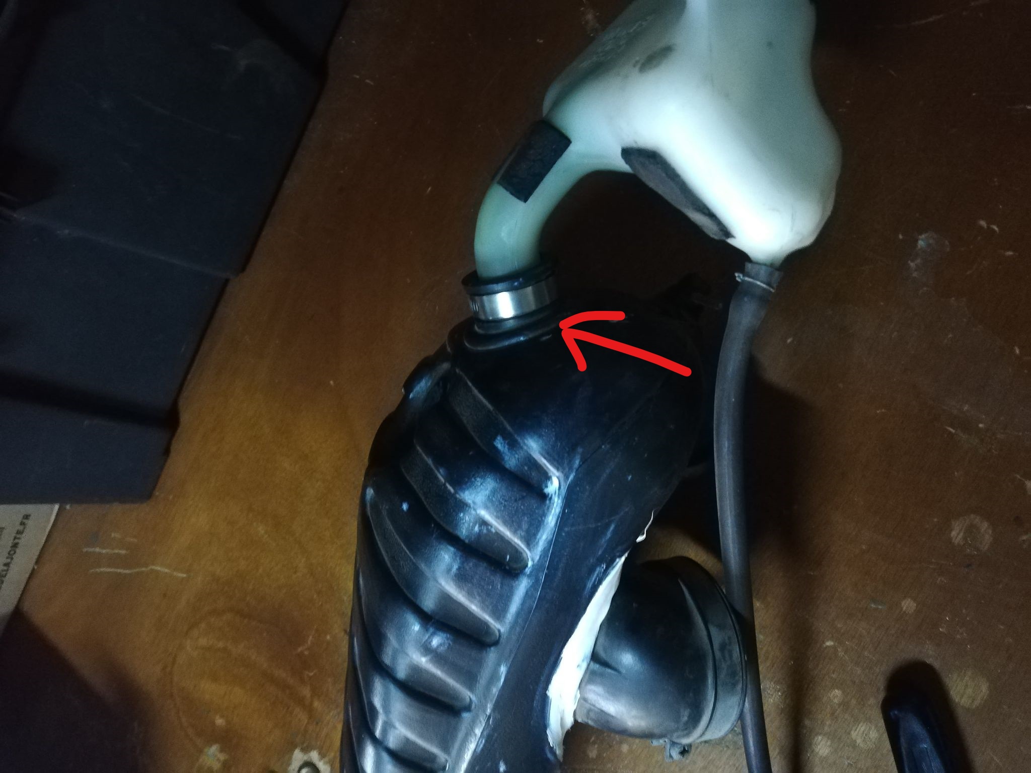

Maintenant je vérifie ma boîte à air et j'ai 2/3 trucs qui me plaisent pas trop, est-ce que elle vous semble en bon état ?
Notamment les collages qui semblent vieux ( photo 1 et 2)
Une pièce qui tourne et qui ne semble pas fixé ( photo 3 )
Et sur les connecteur j'ai un trou, mais qui est peu être normale ( photo 4 )

Re: Remontage chaotique
Pour les fissures sur les raccords de boite à air, un bon nettoyage dégraissage et SIKAFLEX Mastic colle noir.
Ne pas hésiter à enlever les morceaux de vieux joints qui ne tiennent plus.
Bien laisser sécher le Sika un jour minimum selon l'épaisseur.
P.S si tu pouvais préciser dans ton profil de quelle moto/année il s'agit, ce serait plus simple pour t'aider.
Tes photos sont prises d'un peu prêt, c'est quoi la pièce qui tourne ?

Bonjour Marco, merci pour ta réponse,
Oui normalement c'est sur mon profil depuis ce matin, c'est une Transalp de 96
-Alors la pièce en question c'est celle avec la flèche rouge 3ème photo de mon message précédent, elle n'as ni colle ni rien et tourne facilement au doigt, elle aussi je mets du Sika ?
-Et sur la dernière photo, c'est normal que ce ne soit pas bien rond et qu'il y es une genre d'encoche ( idem sur l'autre connecteur )

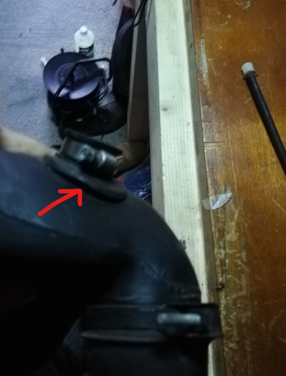

Oui c'est ça, les 2 coudes qui vont au carbus ils ont un trou je te montre en photo, c'est sorti d'usine comme ça ou très abimé ?

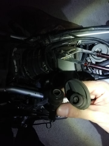

Et voilà la pièce qui n'est pas du tout fixe relié à une boite ( photo 2 ), je mets du sika aussi ?

Désolé, mais mes connaissances s'arrêtent aux Transalp de 1993 :pasmafote et après je reprends aux Transalp 650 :lol:
Ceux que tu appelles 2 trous, ceux ne sont pas des trous rassure moi ? en tout cas ça a l'air trop symétrique pour ne pas être d'origine.
Pour le petit conduit qui va à la boîte en plastique, jamais vu ça mais je suppose que ça doit être étanche aussi.
C'est un résonateur, comme sur les 750 viewtopic.php?p=371602#p371602
En principe pas besoin que ça soit étanche si c'est placé comme les 750 avant le filtre, mais là oui :ouioui .

- on règle le ralenti final avec la vis de ralenti
Hum hum hum... On ne peut pas citer avec image c'est dommage. Remontez plus haut dans le fil pour la "photo 2".
Moi je vois un manchon de filtre à air connecté à un vase d'expansion de liquide de refroidissement :stress
