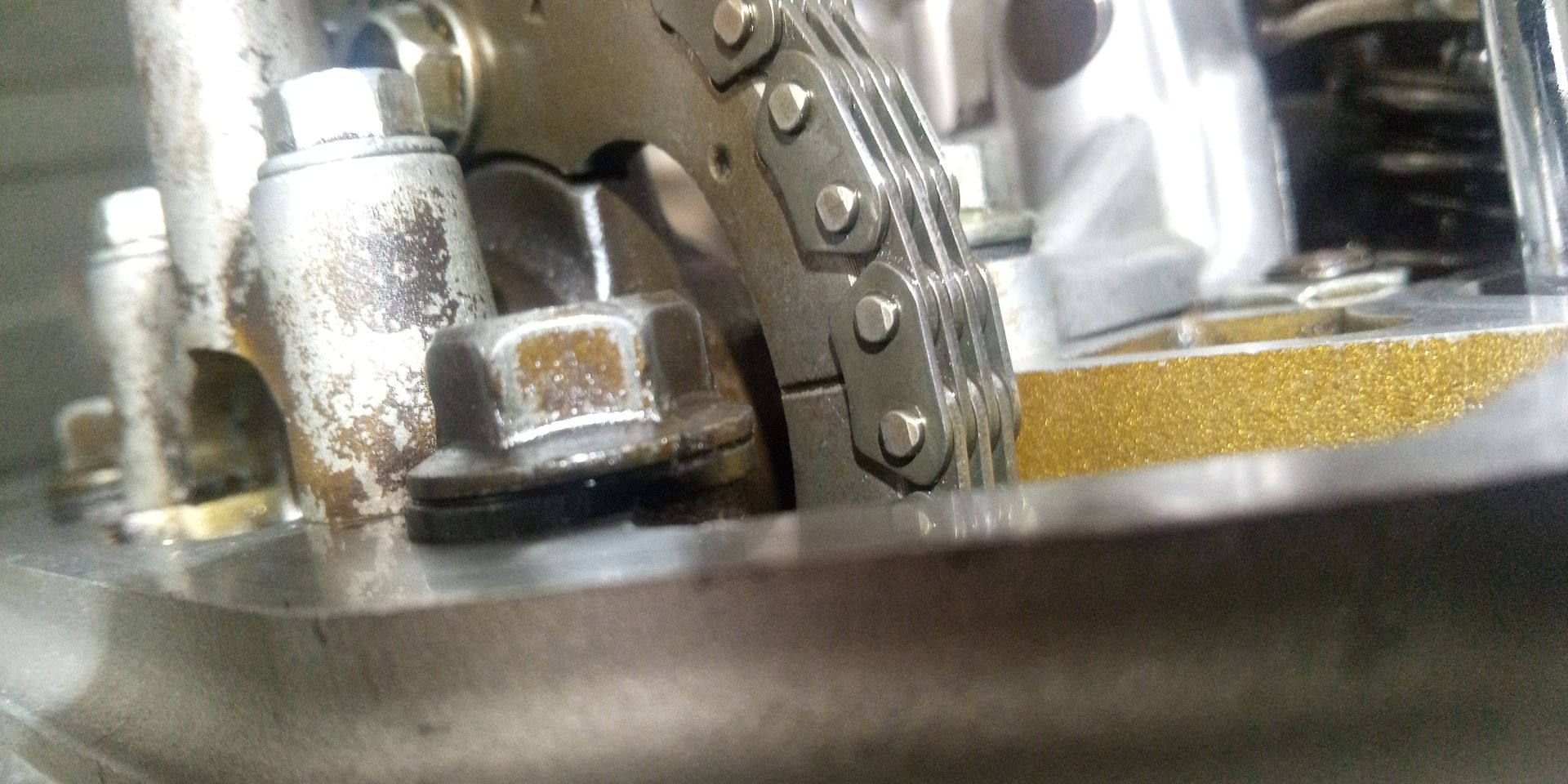

Par contre, lors du remontage, et du calage de la distribution, je rencontre un "souci" : lorsque je cale le vilebrequin sur le repère FT (ou RT), j'ai un léger décalage sur le pignon d'arbre à cames ; les traits ne sont pas pile alignés avec le plan de la culasse ; mais quand je décale le pignon d'une dent, le décalage est encore plus grand...
5) repère RT.jpg (227.29 Kio) Vu 2640 fois
Ma question est de savoir où je me suis trompé, car j'ai l'impression d'avoir suivi la RMT pas à pas pour le remontage :prof, mais je ne devrais pas avoir ce décalage du pignon d'arbre à cames... :[ Je fais donc appel à vos lumières pour me remettre sur la bonne voie !

à propos du decalage du repere pour la distribution, ca vient probablement de l alongement de la chaine de disti, qui vient forcement decaler legerement le repere, avec pour conséquence.. a peu près rien :) tu as du voir le tendeur de disti avant de demonter , a toi toi de voir si tu veux changer les chaines.

Il était à 4 mm pour une limite à 6. Les chaînes peuvent encore distribuer pour quelques dizaines de kilomètres ;)
12 juil. 2021, 14:35
Vérifie déjà que tu es sur le bon tour...
Comment ça se vérifie ? Il faut remonter le bloc et le faisceau pour voir si les bougies claquent au bon moment ?

C'est surtout pour le calage du 2ème cylindre...
Pour l'alignement @stefter avait fait des trous oblongs sur des pignons, mais c'était pour compenser des culasses rabotées.

Ça c'est bien expliqué dans la revue technique : commencer par le cylindre avant avec le repète vilo FT, mettre la chaîne sur le pignon puis tourner en sens antihoraire jusqu'au repère RT pour le cylindre arrière et mettre la 2e chaîne

Et toujours faire au moins 2 tours pour vérifier ;)

Comme les chaines ne sont pas neuves elles sont un peu plus longues c'est pour ça que tu as ce léger décalage :wink:

Brunoma18 a écrit : ↑
13 juil. 2021, 08:00
c'est qu 'est ce je disais 8)
t@ 650 2000, t@ 600 1987
mickaHELL
Messages : 22
Enregistré le : 30 avr. 2020, 23:55
Localisation : IdF - T@98
Re: Rougeaude - la Transalp de mickaHELL
Message par mickaHELL »
Merci pour vos lumières ! Je pensais que le tendeur palliait à l'allongement de la chaine pour garder la synchronisation identique. Je vais pouvoir refermer le bloc sans stress alors :)
Vivement que le cadre revienne de peinture pour remonter tout ça !
Messages : 13799
Voui voilà ,comme qui dit lui...
