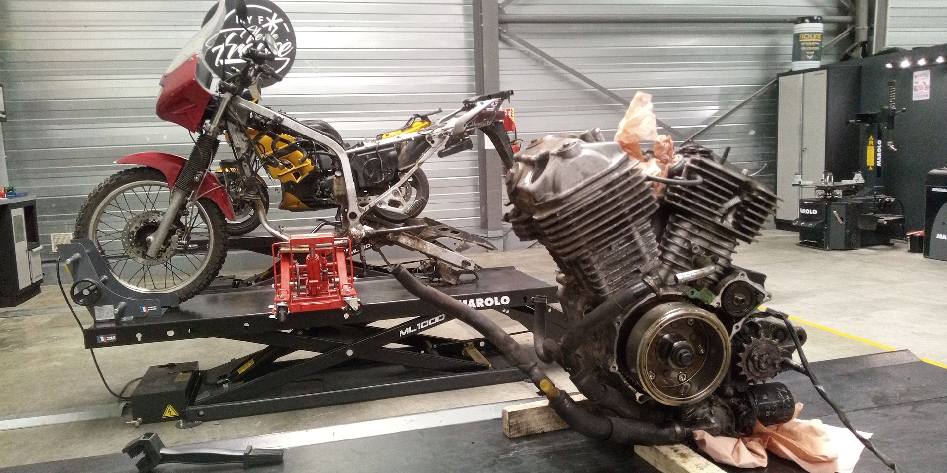

Quelques nouvelles de la rouge depuis le temps !
Après quelques balades de remise en jambes dans les chemins du coin en fin de printemps, j'ai voulu changer les joints de culasse qui commençaient à suinter avant qu'ils ne lâchent complètement. Donc on enlève le bloc du cadre

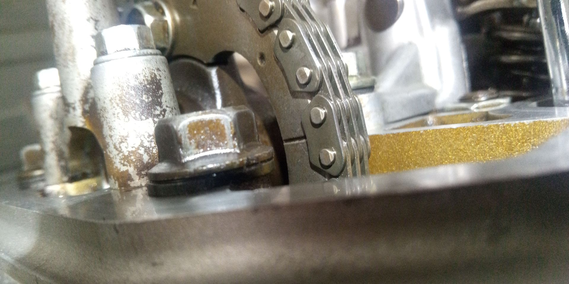

Et quelques mauvaises surprises sont apparues...
Donc la décision a été de faire une restauration complète de la moto, donc... démontage complet !

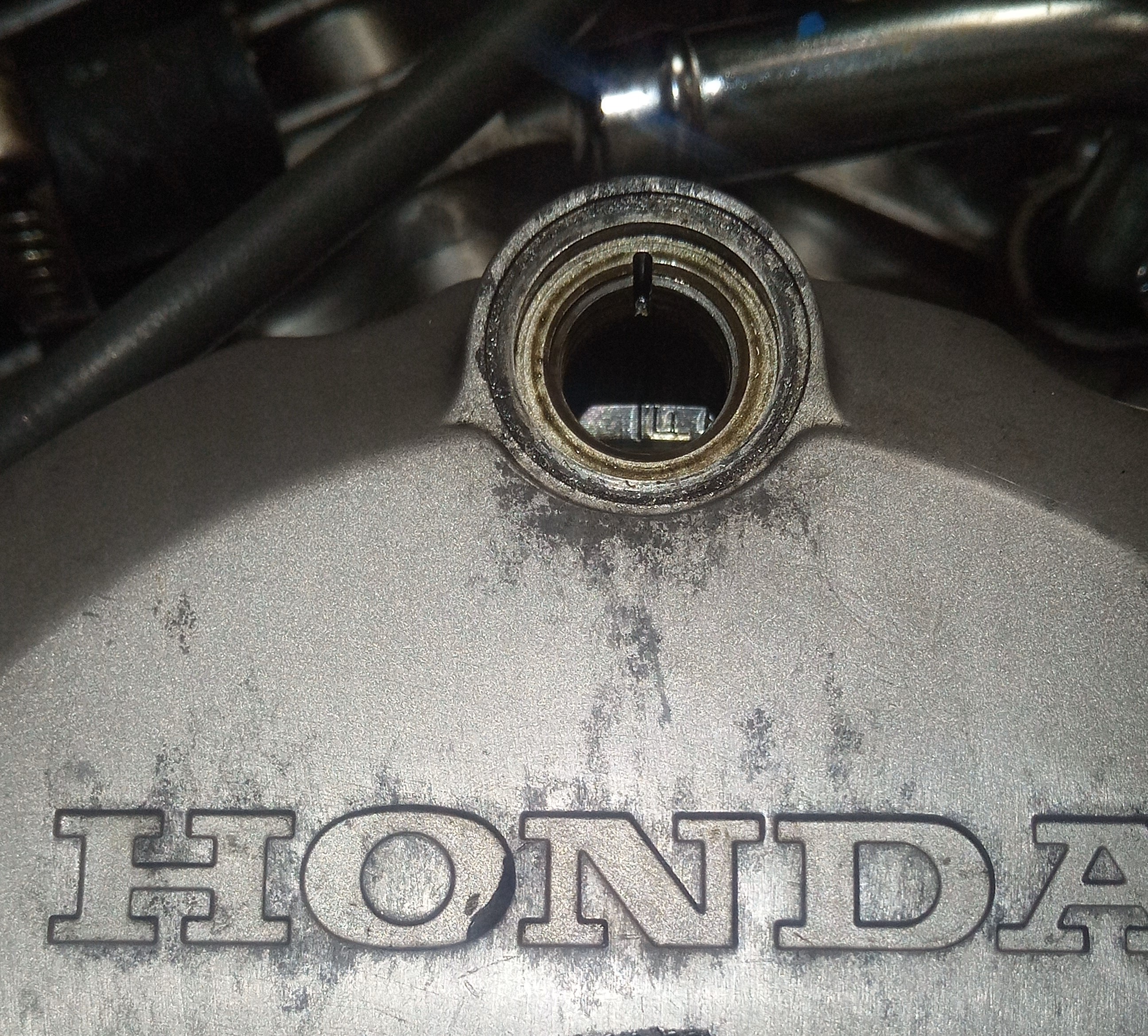

Par contre, lors du remontage, et du calage de la distribution, je rencontre un "souci" : lorsque je cale le vilebrequin sur le repère FT (ou RT), j'ai un léger décalage sur le pignon d'arbre à cames ; les traits ne sont pas pile alignés avec le plan de la culasse ; mais quand je décale le pignon d'une dent, le décalage est encore plus grand...
5) repère RT.jpg (227.29 Kio) Vu 2746 fois
Ma question est de savoir où je me suis trompé, car j'ai l'impression d'avoir suivi la RMT pas à pas pour le remontage :prof, mais je ne devrais pas avoir ce décalage du pignon d'arbre à cames... :[ Je fais donc appel à vos lumières pour me remettre sur la bonne voie !

à propos du decalage du repere pour la distribution, ca vient probablement de l alongement de la chaine de disti, qui vient forcement decaler legerement le repere, avec pour conséquence.. a peu près rien :) tu as du voir le tendeur de disti avant de demonter , a toi toi de voir si tu veux changer les chaines.
t@ 650 2000, t@ 600 1987

Il était à 4 mm pour une limite à 6. Les chaînes peuvent encore distribuer pour quelques dizaines de kilomètres ;)
12 juil. 2021, 14:35
Vérifie déjà que tu es sur le bon tour...
Comment ça se vérifie ? Il faut remonter le bloc et le faisceau pour voir si les bougies claquent au bon moment ?
Re: Rougeaude - la Transalp de mickaHELL
C'est surtout pour le calage du 2ème cylindre...
Pour l'alignement @stefter avait fait des trous oblongs sur des pignons, mais c'était pour compenser des culasses rabotées.

Ça c'est bien expliqué dans la revue technique : commencer par le cylindre avant avec le repète vilo FT, mettre la chaîne sur le pignon puis tourner en sens antihoraire jusqu'au repère RT pour le cylindre arrière et mettre la 2e chaîne
Et toujours faire au moins 2 tours pour vérifier ;)
Messages : 9510
Comme les chaines ne sont pas neuves elles sont un peu plus longues c'est pour ça que tu as ce léger décalage :wink:

Salut, j'ai suivi les conseils pour le calage moteur, mais j'ai un souci : lorsque je tourne le moteur par la vis du carter alternateur, les temps moteur sont inversés. :pasmafote D'où peut venir le problème ? Une inversion des 2 arbres à cames ? Pourtant, l'arbre à cames du cylindre avant a l'inscription F...
Une vidéo d'illustration ICI
Merci d'avance pour vos lumières ! thx

mickaHELL a écrit : ↑
31 juil. 2021, 16:50
Ca veut dire quoi cette phrase, moi pas comprendre ...

Message par mickaHELL »
Regarde la vidéo, c'est plus parlant je pense. En fait, les soupapes d'admission s'ouvrent juste avant la soupape d'échappement alors que ça devrait être le contraire (en tournant le vilebrequin dans le sens inverse des aiguilles d'une montre)
Tu n'aurais pas inversé les AAC avant et arrière ???
