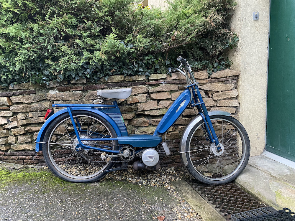

Du coup, j'ai reçu enfin tout ce que j'avais commandé.
Mise en place du ressort de la béquille à la place des rislans
Installation de l'abominable plaque d'immatriculation
Plus joli, le nouvel autocollant (même si c'est pas le bon) et une pompe toute neuve
Voilà, il reste quelques bricoles à commander , comme les écussons sur le réservoir, lui trouver une sonnette Peugeot propre et pas trop chère (celle sur la mob n'est pas celle d'origine, ça ne vaut pas le coup que je la refasse)
Installation du nouveau tube de selle acheté chez bricomerdo.
Elle me plait vraiment bien, j'ai repéré quelques craquelures sur les pneus, je vais donc lui offrir une paire de pneus à flancs blancs.
Je remercie vivement ceux qui m'ont conseillé de ne pas la refaire entièrement mais plutôt de la restaurer dans son jus, c'est carrément mieux.

Ça y est elle est là la 102 T avec ses roues de 19 pouces
Je vous la livre brute de décoffrage.
D'après son numéro, elle est de 1973, juste avant l'évolution vers les KT en 17 pouces. La dernière assurance date de novembre 2010.
Le gars a perdu le phare, il voulait en mettre un autre
Il manque aussi la protection de courroie et la bavette avant. Ces deux pièces sont faciles à trouver contrairement au capot de phare.
Sinon, elle est à peu près complète, l'essence est pourrie, le réservoir pas trop mal. Le moteur a de la compression.
Elle n'a quasiment pas de rouille.
La boite à outils et la plaque de dessus de carbu sont présentes et en bon état.
La direction n'a plus de billes.
Le feu arrière n'est pas le bon, il y a encore le percage du feu d'origine sur le garde boue. Il en faut un comme ça, c'est facile à trouver. Edit : en fait c'est le bon feu pour un modèle 1973, il est juste mal positionné.
La selle est une selle de 101 en très bon état, ce qui tombe bien car j'avais mis la selle de 102 sur ma 101, je n'ai qu'à les intervertir. Les jantes sont correctes. Tous les cables et gaines sont pourris.
Bref, je devrais pouvoir en faire un truc sympa, mais il y a du boulot.

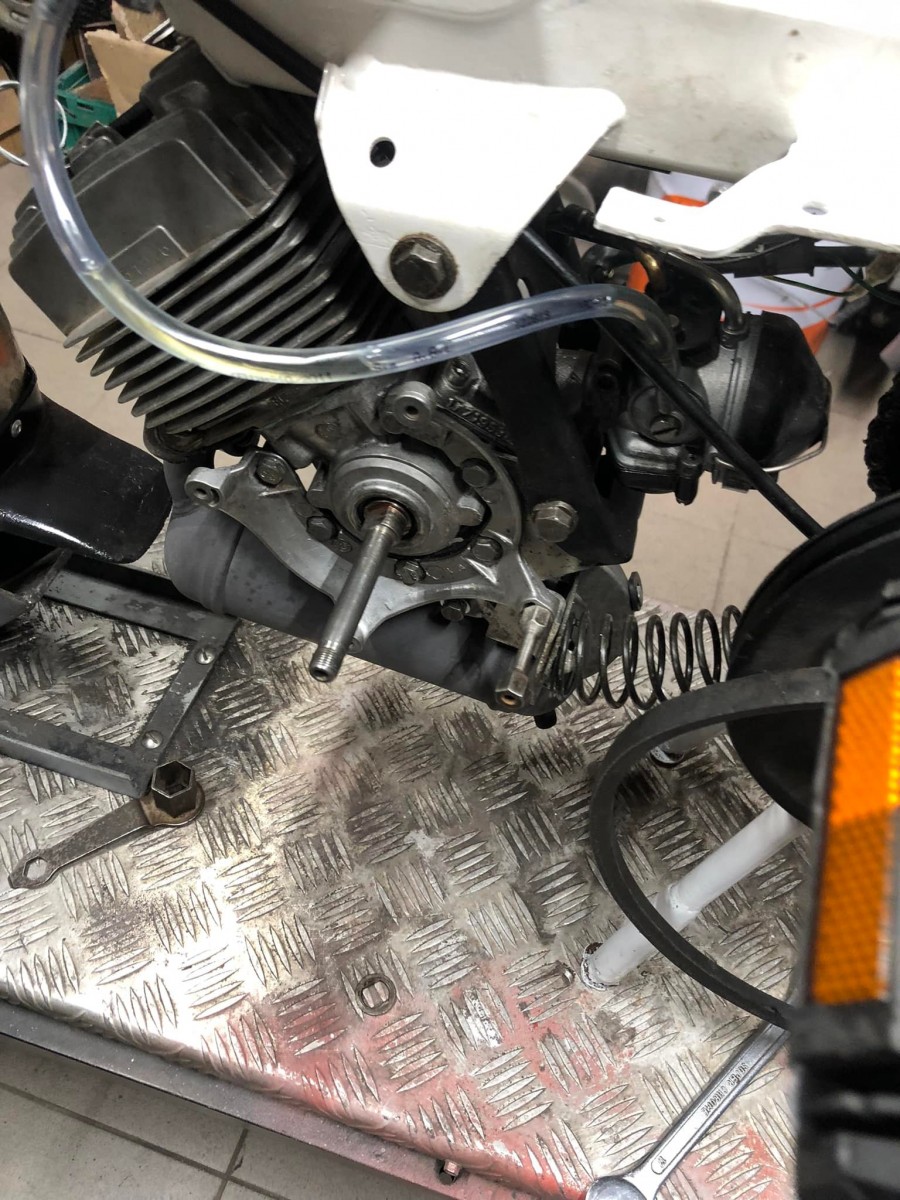

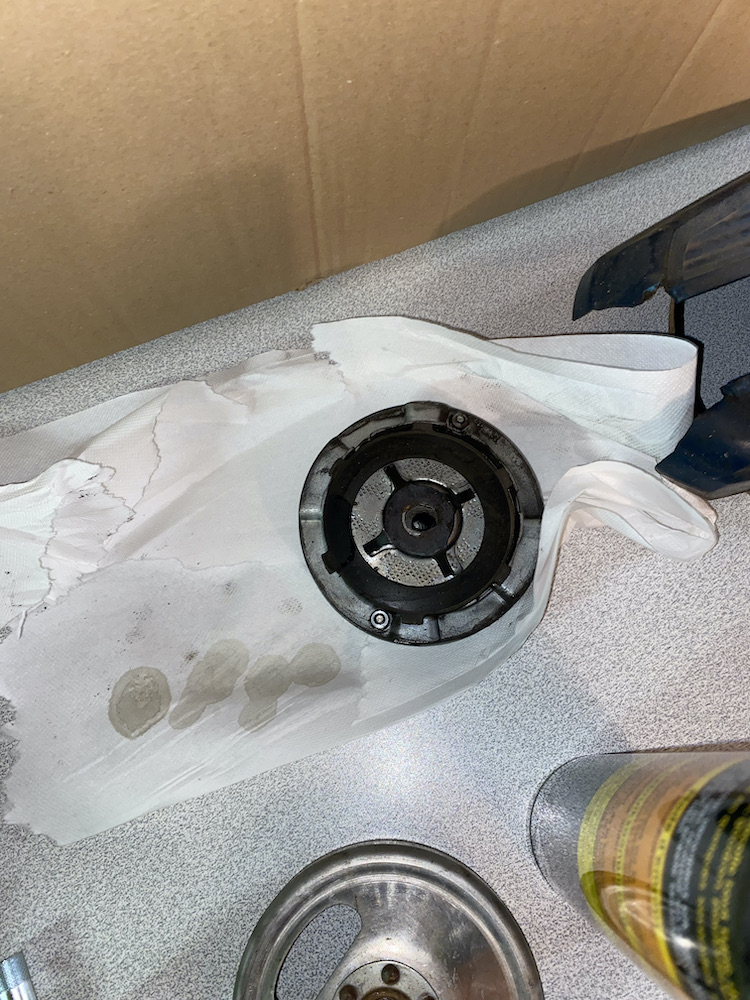

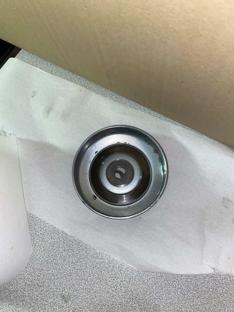

L'allumage ne fonctionne pas, je vais commencer par la bougie et le condensateur.
Et puis démontage de l'embrayage
Il n'accrochait pas, on dirait qu'un apprenti mécano a aspergé de l'huile dedans
Après un nettoyage rapide, la cloche est récupérable.
L'embrayage est complet, j'ai commandé un kit machoires disque ressort neuf, les anciens sont imbibés de gras. J'ai aussi démonté et nettoyé le carburateur.

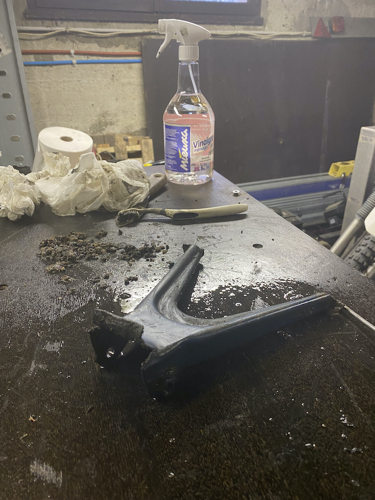

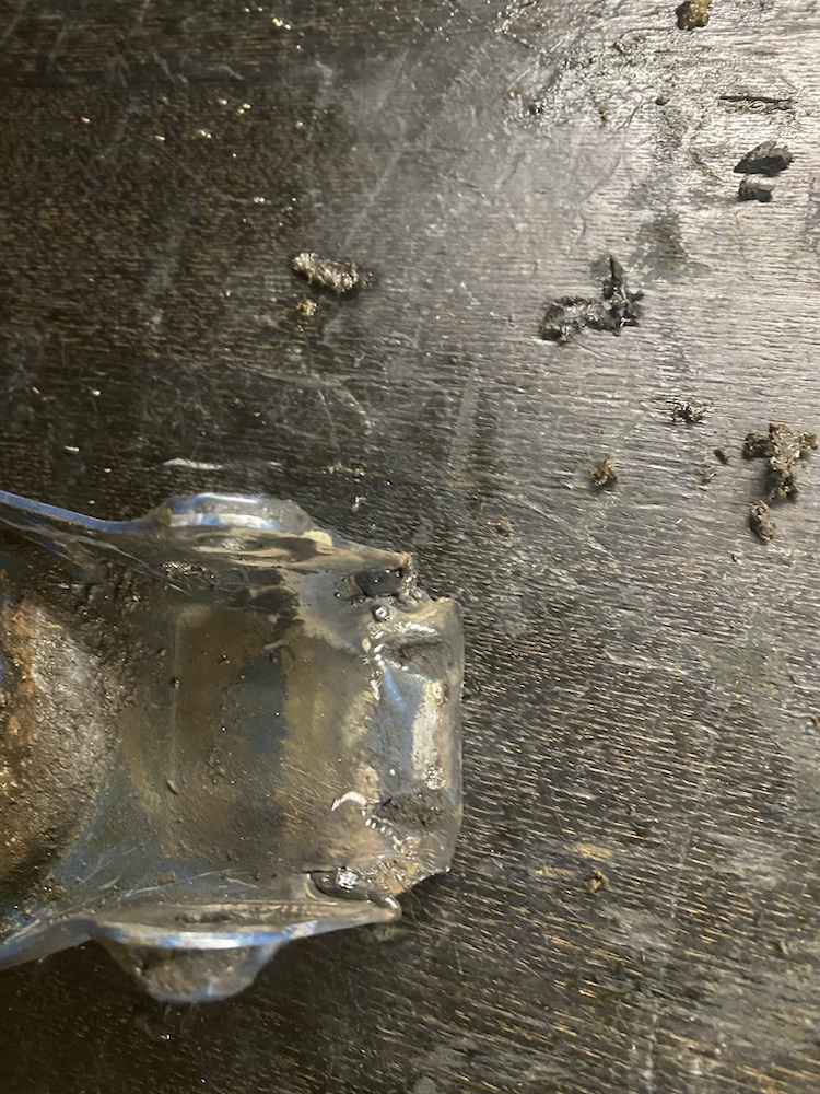

En attendant j'ai réparé la béquille, bon je ne sais pas souder c'est dégueulasse même après avoir meulé les soudures, mais ça ne se voit pas et c'est solide. Si j'en trouve une autre je la changerai.
Ça m'énerve ces mecs qui montent sur les centrales de mobs et pédalent comme des fous pour démarrer.
C'est pas fait pour ça, une mob bien réglée part au quart de pédale, pas besoin de monter dessus.
Re: La moto de maman
Petit rappel pour les soudeurs occasionnels : Faire quelques cordons sur des bouts de ferraille pour reprendre un peu la main avant de souder ses pièces
- Tenno
- Messages : 5602
- Département : 69 Rhône
- Has thanked : 4 times
Je reprendrai cette béquille à la fin en m'appliquant si je ne trouve pas à la remplacer.
