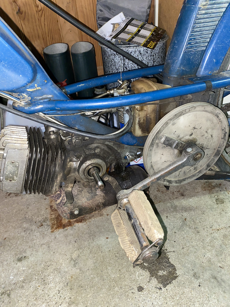

Ça y est elle est là la 102 T avec ses roues de 19 pouces :-D
Je vous la livre brute de décoffrage.
D'après son numéro, elle est de 1973, juste avant l'évolution vers les KT en 17 pouces.
La dernière assurance date de novembre 2010.
Le gars a perdu le phare, il voulait en mettre un autre :greuh
Il manque aussi la protection de courroie et la bavette avant. Ces deux pièces sont faciles à trouver contrairement au capot de phare.
Sinon, elle est à peu près complète, l'essence est pourrie, le réservoir pas trop mal. Le moteur a de la compression.
Elle n'a quasiment pas de rouille.
La boite à outils et la plaque de dessus de carbu sont présentes et en bon état.
La direction n'a plus de billes.
Le feu arrière n'est pas le bon, il y a encore le percage du feu d'origine sur le garde boue.
Il en faut un comme ça, c'est facile à trouver.
Edit : en fait c'est le bon feu pour un modèle 1973, il est juste mal positionné.

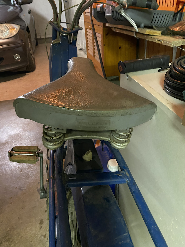

La selle est une selle de 101 en très bon état, ce qui tombe bien car j'avais mis la selle de 102 sur ma 101, je n'ai qu'à les intervertir.
Les jantes sont correctes. Tous les cables et gaines sont pourris.
Bref, je devrais pouvoir en faire un truc sympa, mais il y a du boulot.
