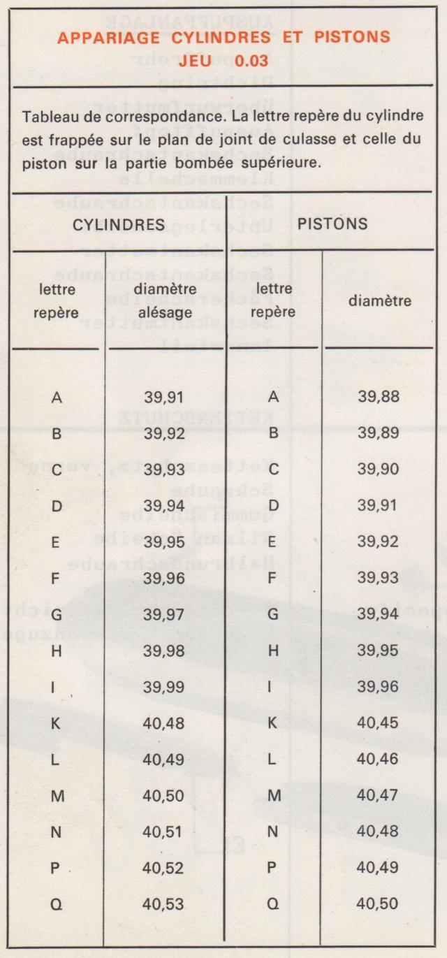

Comment fait on pour connaître la côte du cylindre / piston ?

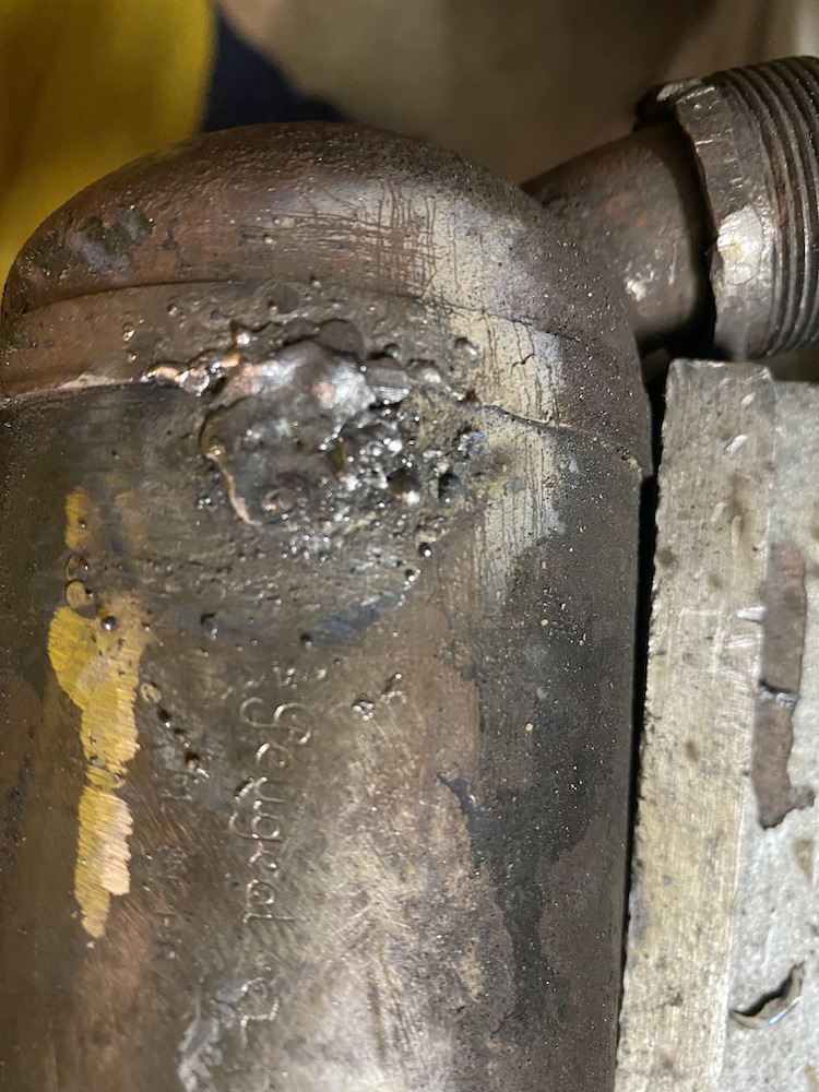

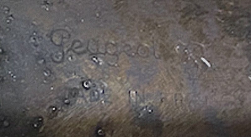

Beau petit monogramme "Peugeot" frappé en écriture manuscrite sur le corps du silencieux :ouioui
Beau travail Philippe :bravo
Tu as l'oeil, je ne l'avais pas vu.

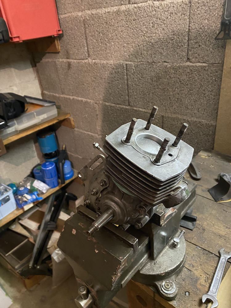

Le joint d'embase est en fibre sans doute à base d'amiante.
Je pense que ce moteur n'a jamais été ouvert.

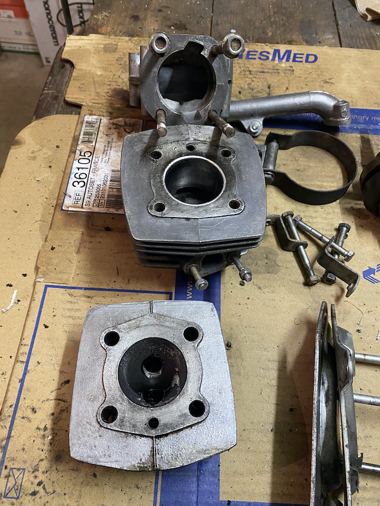

Sinon, grosse séance de nettoyage ce soir, c'est pas mal, mais je ne suis pas complètement satisfait du résultat, notamment entre les ailettes.
Il y a un bout de temps que je veux m'offrir un bac à ultrasons, je vais finir par le faire.
Pour le nettoyage, j'ai fait tremper dans la lessive de soude et le savon noir, puis, j'ai enlevé les joints à la laine 000 et ' l'acétone et enfin j'ai terminé au pétrole désaromatisé.

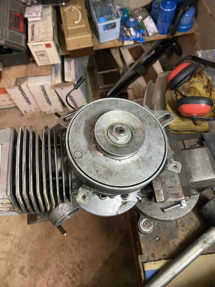

Pour ceux qui voulaient voir l'allumage avec le condensateur électronique, voici une photo
@Brunoma18

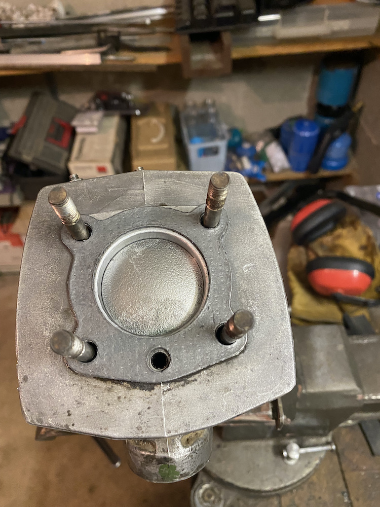

Le cylindre et le piston sont lettrés, sur une des image au dessus, on voit le C sur le cylindre.
Il suffit de relever la lettre et ensuite

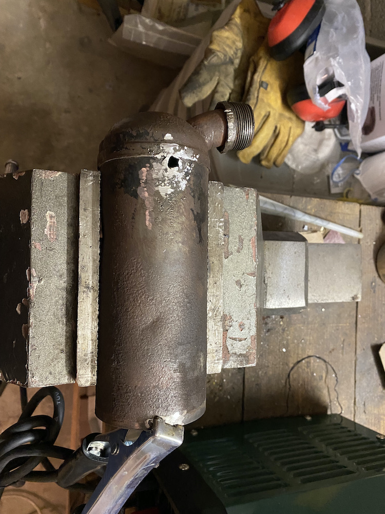

Si tu connais un bon soudeur, il peut peut être te sauver ce tube d'époque.
Pour la culasse, tu as tenté le microbillage, car pas sur que les ultrasons puissent quelque chose contre l'oxydation de surface, ... ?
Oui, le pot est sans doute sauvable au niveau du trou, mais l'écrou est très abimé, il a fallu user de la pince étau pour le sortir, et son filetage n'est pas au mieux de sa forme non plus. Je vais garder ce pot dans un coin pour son monogramme, mais je pense que là, il faut en mettre un autre. C'est pas très grave ça coute 29€ un pot là dessus.
Le microbillage, j'ai rien pour le faire.
Il a fallu que je regarde plusieurs fois pour arriver à le voir !!!
Et "MADE IN FRANCE" aussi :D

Oui, il y a même le lion à côté.

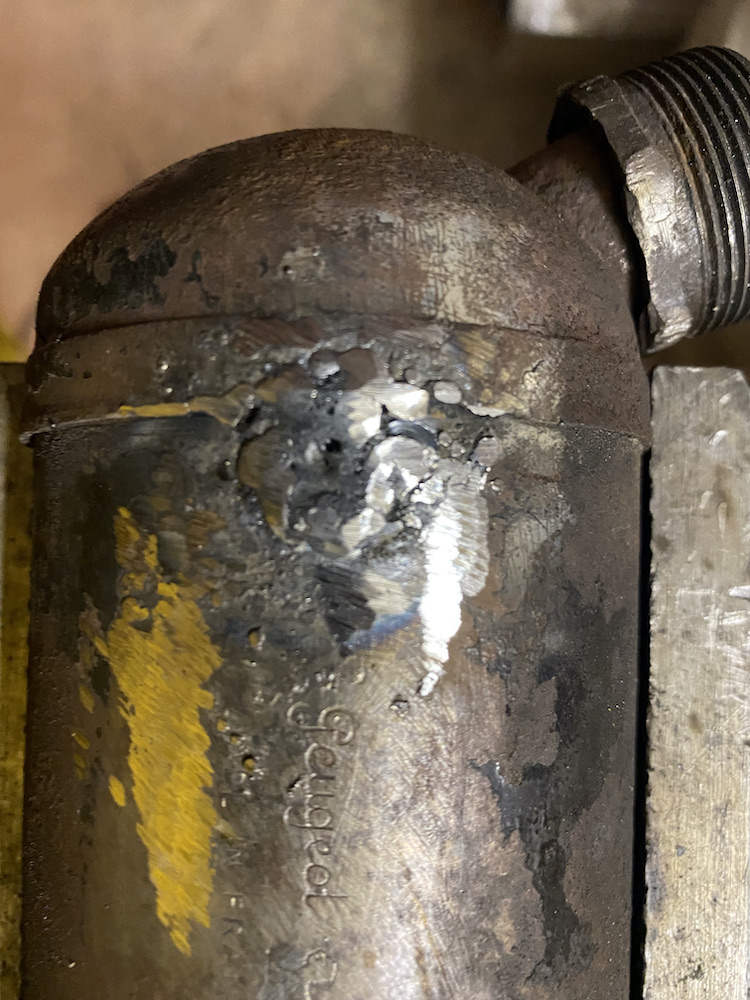

Finalement, j'ai changé d'avis, je vais tenter un sauvetage de cette pièce de musée.
J'ai déjà récupéré le filetage, il se visse et se dévisse bien sur le cylindre.
Je vais donner quelques coups de lime sur les pans de l'écrou afin qu'il ressemble de nouveau à un écrou.
Et boucher le trou en soudant une tête de boulon poelier que je meulerai ensuite au mieux :stress :stress :stress :pope :pope :pope

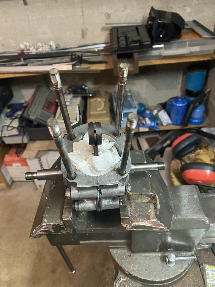

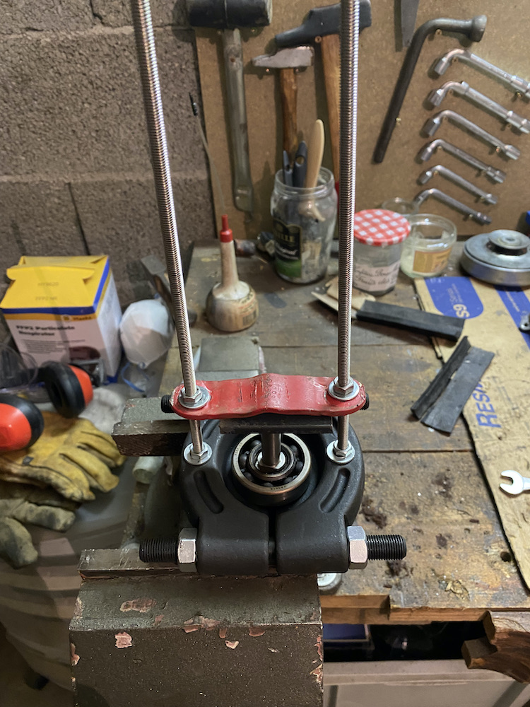

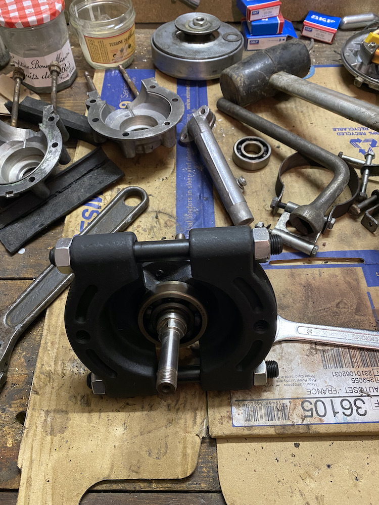

Allez, je cloue le vilo au pilori
C'est facile pour le premier roulement mais pour le deuxième la portée est plus longue.
Comme j'ai pas l'outil complet, je bricole un truc avec de la tige filetée et des morceaux de ferraille qui trainent,
Et ça sort facilement
Bon, quand il faut y aller
Il faut y aller
Après avoir meulé
De toute façons, avec des baguettes je ne ferai pas mieux.
Alors, un coup de propre et de peinture haute température et je pense que ça fera l'affaire.

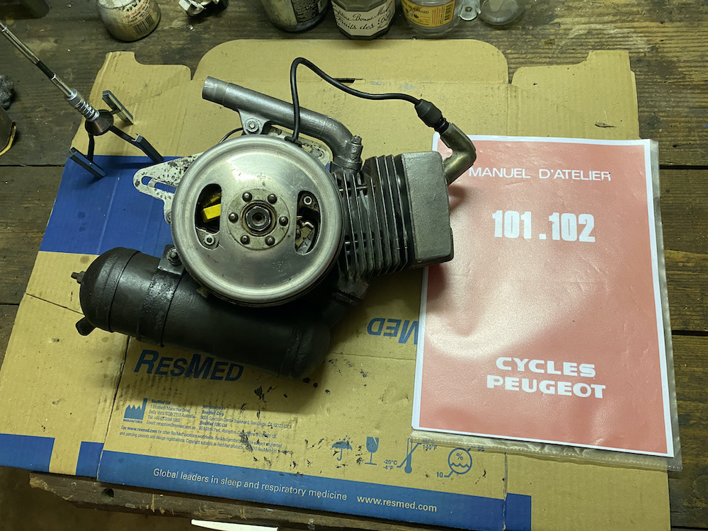

Je m'y remets, je commence par le facile, un coup de décapeur thermique sur et dans le pot pour cuire la peinture haute température.
Et puis j'ai reçu pas mal de choses.
Et trouvé de la lecture.
Je n'ai plus d'excuse, il faut y aller.

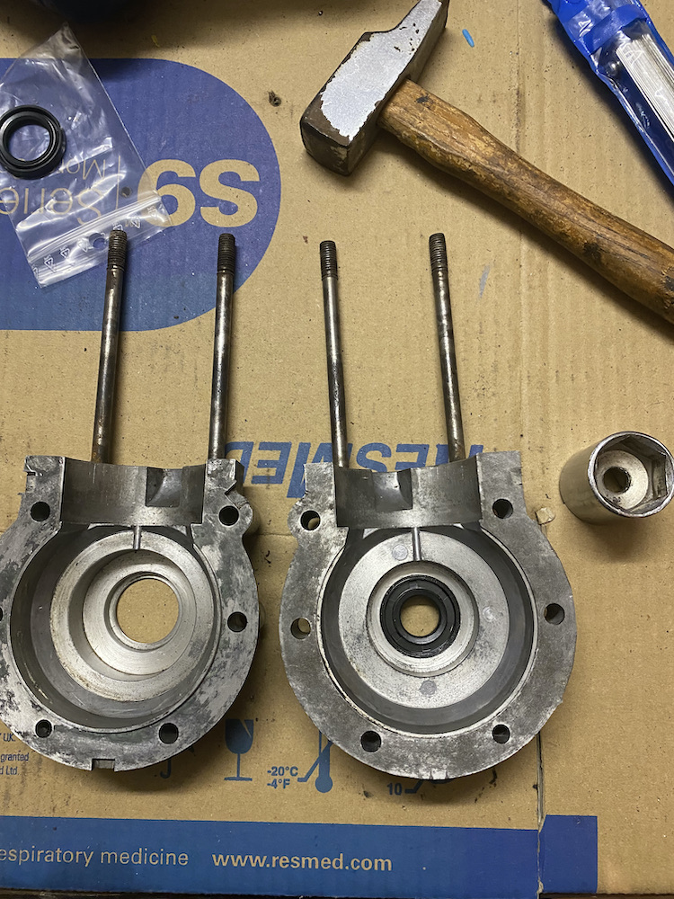

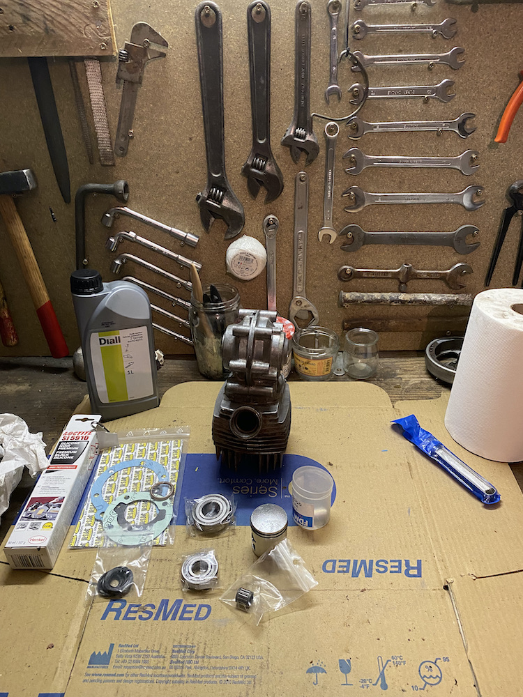

Je commence par les joints spi, pas de difficulté, un peu d'huile, une douille au bon diamètre et ça se monte sans problème.
Je chauffe les roulements.
Et je sors le vilo du congélateur
Et les roulements se montent facilement.
Ensuite je vais manger, ce qui permet à l'ensemble de revenir à température.
Puis je chauffe un carter.
Et hop
Même chose pour l'autre carter sans oublier le joint au milieu. Puis je remonte le support et je serre tout au couple à 9 Nm. Et voilà
Ensuite, je monte la cage à aiguilles sur la bielle puis le piston.
Sans oublier le joint d'embase que j'huile.
J'ai déjà mesuré les jeux à la coupe, ils sont bons, j'ai monté les segments avant.
J'en reste là pour le moment car le cylindre est légèrement glacé et j'attends un honoir pour donner un léger coup.

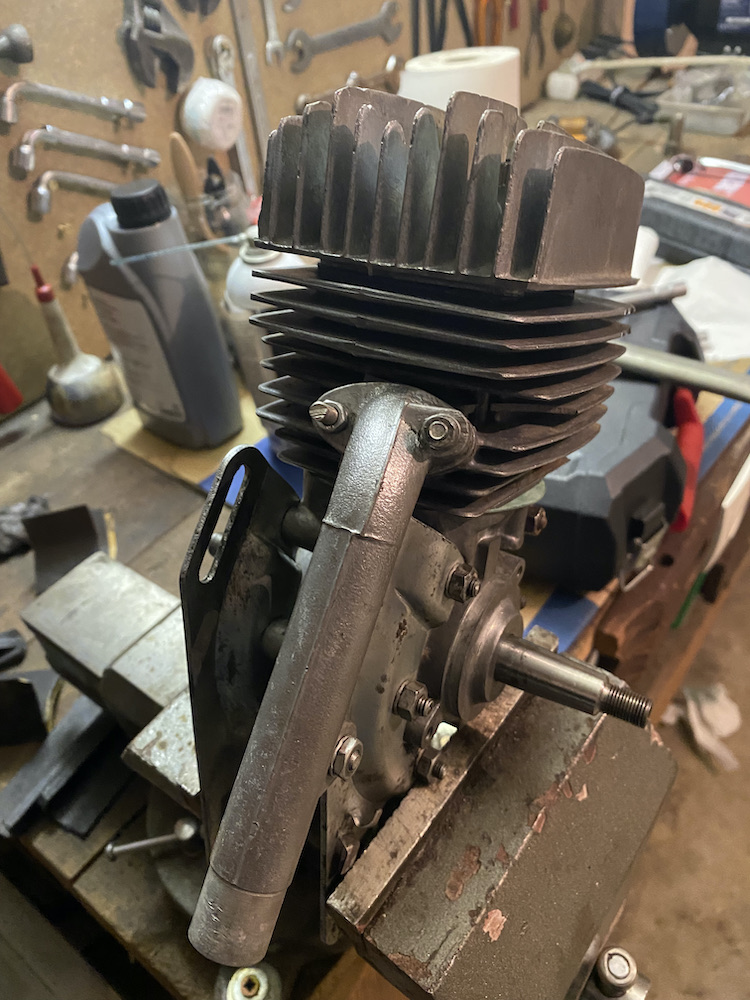

Le honoir est arrivé, il est bien cet outil, à monter sur la perceuse, à 300 tours, un peu d'huile de coupe et quelques aller/retour déglacent le cylindre.
C'est impeccable.
Alors, je termine le remontage.
Serrage au couple à 11Nm
Remontage de la pipe d'admission
de l'allumage
Calage de l'allumage
Montage de l'embrayage
De l'échappement
Avec de la graisse au cuivre, je serre pour écraser le joint, ça devrait tenir.
Je remonte la bougie, c'est fini.

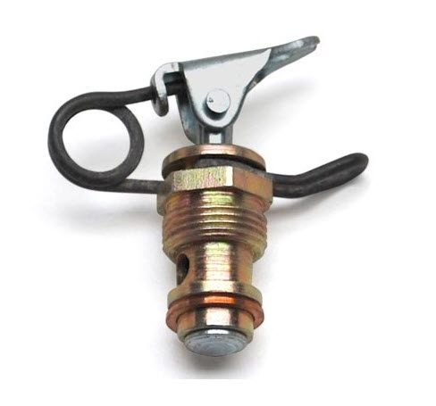

Allez, il faut finir.

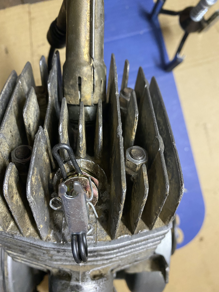

Montage du décompresseur qui est arrivé ce matin.

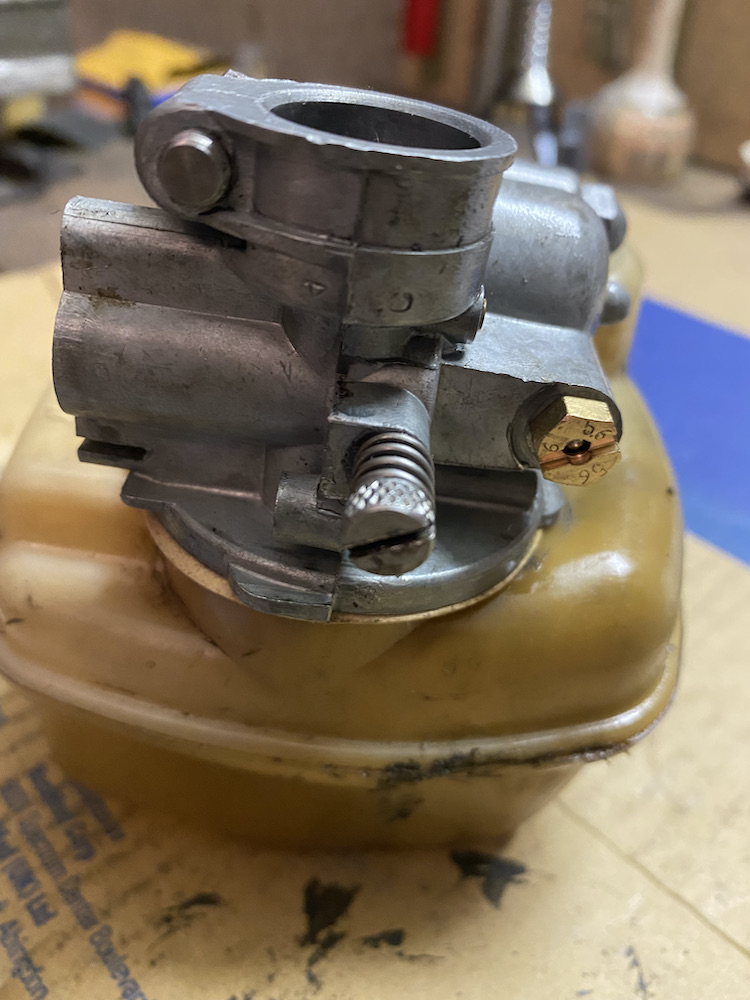

Je remonte le moteur sur le cadre et je démonte le carburateur.
pour lui ajouter un joint qui était manquant entre le corps de carbu et le filtre à air, j'en profite aussi pour monter un gicleur neuf.
Et elle a craqué wow
Je l'ai fait tourner 30 secondes, j'ai essayé la vis de ralenti, maintenant, ça fonctionne.
Demain ou le week-end prochain, je la règle en dynamique et si c'est bon, il me restera juste à remonter les carters et à trouver un feu arrière digne de ce nom.

Il faut que je règle une fuite à la cuve de carbu, les joints ne se font plus et ils sont morts. J'ai du papier à joint, il va falloir que je joue du ciseau.
Et mon embrayage neuf colle, il faut que je rajoute une rondelle de calage de plus.
Sinon, elle tourne rond.

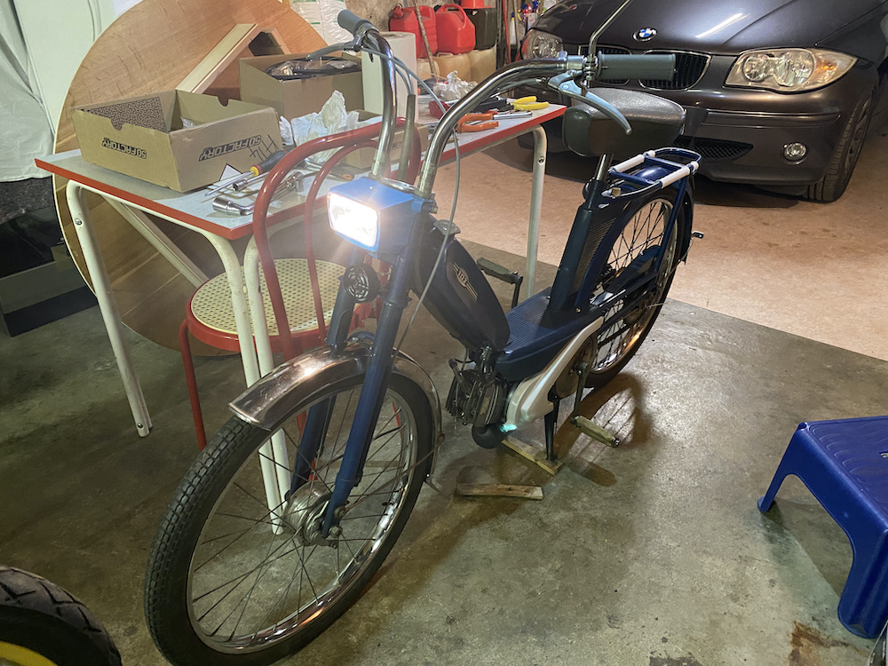

Re: La moto de maman

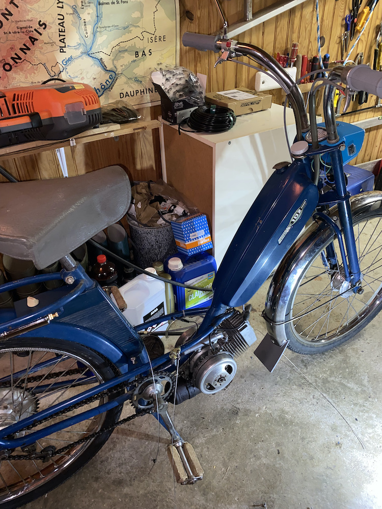

Problèmes réglés, j'avais inversé deux rondelles sur l'embrayage et j'ai refait des joints au carburateur qui ne fuit plus. Les cables sont coupés et arrêtés.
Petit essai de nuit sur 500 mètres, elle traine ma carcasse plus facilement que la 101.
Il me reste à trouver un feu arrière, à reprendre la béquille au niveau de sa déchirure, et à lui souder des rondelles pour refaire les pieds.
Elle sera immatriculée et ses pneus seront remplacés.
One more on the road.

J'ai repris les soudures de la partie haute déchirée que j'avais faites au début aussi, c'est pas parfait, mais c'est bien mieux.

Ce matin, 1h30 de balade avec ma fille.
Les deux mobs ont bien ronronné.
