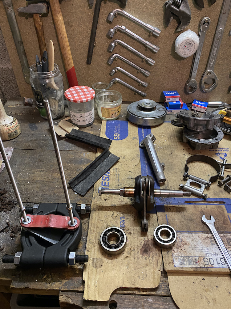

Allez, je cloue le vilo au pilori
C'est facile pour le premier roulement mais pour le deuxième la portée est plus longue.
Comme j'ai pas l'outil complet, je bricole un truc avec de la tige filetée et des morceaux de ferraille qui trainent,
Et ça sort facilement

Je commence par les joints spi, pas de difficulté, un peu d'huile, une douille au bon diamètre et ça se monte sans problème.
Je chauffe les roulements.
Et je sors le vilo du congélateur
Et les roulements se montent facilement.
Ensuite je vais manger, ce qui permet à l'ensemble de revenir à température.
Puis je chauffe un carter.
Et hop
Même chose pour l'autre carter sans oublier le joint au milieu. Puis je remonte le support et je serre tout au couple à 9 Nm. Et voilà
