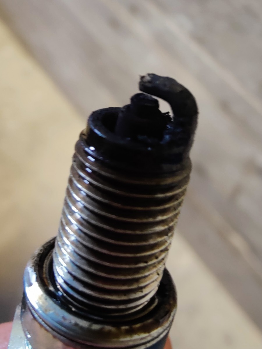

Carbu enlevé, je profite de l'occasion pour jeter un œil aux bougies :
Bougie cylindre avant
Bougie cylindre arrière
Elles ne sont pas très jolies a voir :?
Je pense tout de suite aux vis de richesses, avant : ouverte à 3.75 tours, arrière : 3.5 tours. Ça semble être ça.
Un avis?

Oui mais tu ne nous as pas dit si une bougie de chacun des cylindres :wink:
Et tu ne nous donnes pas le kilométrage de la moto ...
A priori oui un cylindre riche, mais ça peut être aussi des résidus d'huile.
Un petit contrôle des compressions ...
C'est indiqué sous les photos, première photo bougie cylindre avant et je rajoute latérale, deuxième photo bougie cylindre arrière latérale
03 févr. 2022, 19:28
53000km
A vérifier avec de nouvelles bougies?

Pour ceux qui sont tatillons, voici les 2 autres bougies. Même état.
Haut cylindre arrière
Haut cylindre avant
Haut cylindre avant
De plus, je ne sais pas quand les bougies ont été changé

Un cylindre + piston et leurs segments + joints de soupapes ou sièges de soupapes non étanches, ... ça dépend un peu mais en général ici j'ai souvent vu la segmentation et les joints de soupapes à remplacer pour résoudre le soucis.
En parallèle de la mesure des compressions, tu devrais observer de la fumée et un échappement gras si c'est la segmentation.

Avis comme les copains pour les causes majeures, mais il peut y avoir aussi des causes plus simples.
Starter bloqué
Bougies hors d'age OU non adaptées
associé à une utilisation "tout petit parcourt urbain"
Petite question:
As-tu vidangé l'huile moteur ??

J'ai vu sur le manuel effectivement. Aucune fumée, et l'échappement est correct, noir mais pas gras.
J'ai acheté le kit compression, on en saura plus ce weekend.

Observe bien ton huile moteur, couleur, odeur et quand tu vas vidanger, fais le impérativement moteur froid (normalement c'est à chaud) pour voir si tu n'as pas d'eau qui coule juste avant l'huile.
Si tu le fais moteur chaud, tu ne verras pas grand chose, il faut que naturellement au repos, l'huile se sépare de l'eau en remontant au dessus.
ça permet, si l'huile est vieillotte, de vérifier si le moteur a beaucoup fonctionné à froid et provoqué de la condensation dans l'huile.

Je militerai bien itou pour de la flotte dans l'huile.
Mais la meule devrait fumer un brin à froid non ?
Rarement vu des bougies aussi crades, c'est pas une -très- mauvaise richesse qui peut faire ça.
En tous cas pas toute seule.
ET avant, vérifier le modèle des bougies effectivement, on sait jamais.

On dirait des bougies d'un bon vieux 2 temps qui tourne à 4% de mélange BP Zoom :?
En espérant que le kilométrage de 53000 kms ne soit en réalité 153000 kms avec un moteur rincé :stress

Test de compression fait, on obtient (Pour 171psi +- 14psi (12kg/cm² +- 1kg/cm²) au manuel) :
Cylindre avant :
130psi (9,3kg/cm²) sur 3 essais, valeurs identiques
Cylindre arrière :
135 psi (9,5kg/cm²) idem 3 essais
Les valeurs sont faibles, mais identiques sur les deux cylindres.
Qu'en pensez vous?
Je pense faire un jeu aux soupapes, et la vidange d'huile comme conseillé. (Les choses les plus simples au début)
Légère fumée blanche au démarrage (- de 30 seconde) mais il faisait froid dans dans le garage, et le pot est percé de partout aussi. J'attends un nouveau qui devrait arriver bientôt.
C'est le bon modèle de bougies (dpr8ea9)

Tu peux retenter la prise de compression après avoir ajouté un peu d'huile dans les cylindres pour voir si ça change, ce qui indiquerait un problème d'étanchéité de ce coté. C'est ça ou au niveau des joints de queue de soupape.
Les pipes caoutchouc sont à changer, tu en trouves facilement et à pas cher en fouillant, ça sera plus simple pour la pose/dépose et bien sur l'étanchéité.
La chambre de tranquillisation (le manchon d'air) se craque souvent à certains endroits, il se répare facilement avec de la colle à pare brise type Sykaflex 11FC.

C'est parfait, ton moteur est en forme :ouioui
Il va donc falloir chercher côté carburation.

Enfin il est forme côté compressions, faudrait voir aussi si c'est pas des résidus d'huile qui vient par les queues de soupapes, j'ai pas envie de relire tu consommes de l'huile ou pas ?

Pour la suite, j'ai fais la vidange @dgero, Pas de trace d'eau dans l'huile, mais une huile bien noire. Pas de limaille non plus dans le filtre.
Par contre pas de joint au niveau du bouchon de vidange ... Heureusement mon voisin en avait.
Pas de tests supplémentaires aujourd'hui, j'ai (honte de la suite) fais tombé le réservoir d'essence ( pas fixé pour mes essais et réglages... Bien enfoncé, du coup je cherche un réservoir.... Je devais le faire repeindre donc n'importe quel couleur qui est compatible avec la Transalp de 1991.
Je suis énervé contre moi même, je préfère revenir dessus plus tard et sur le check des jeux de soupapes.

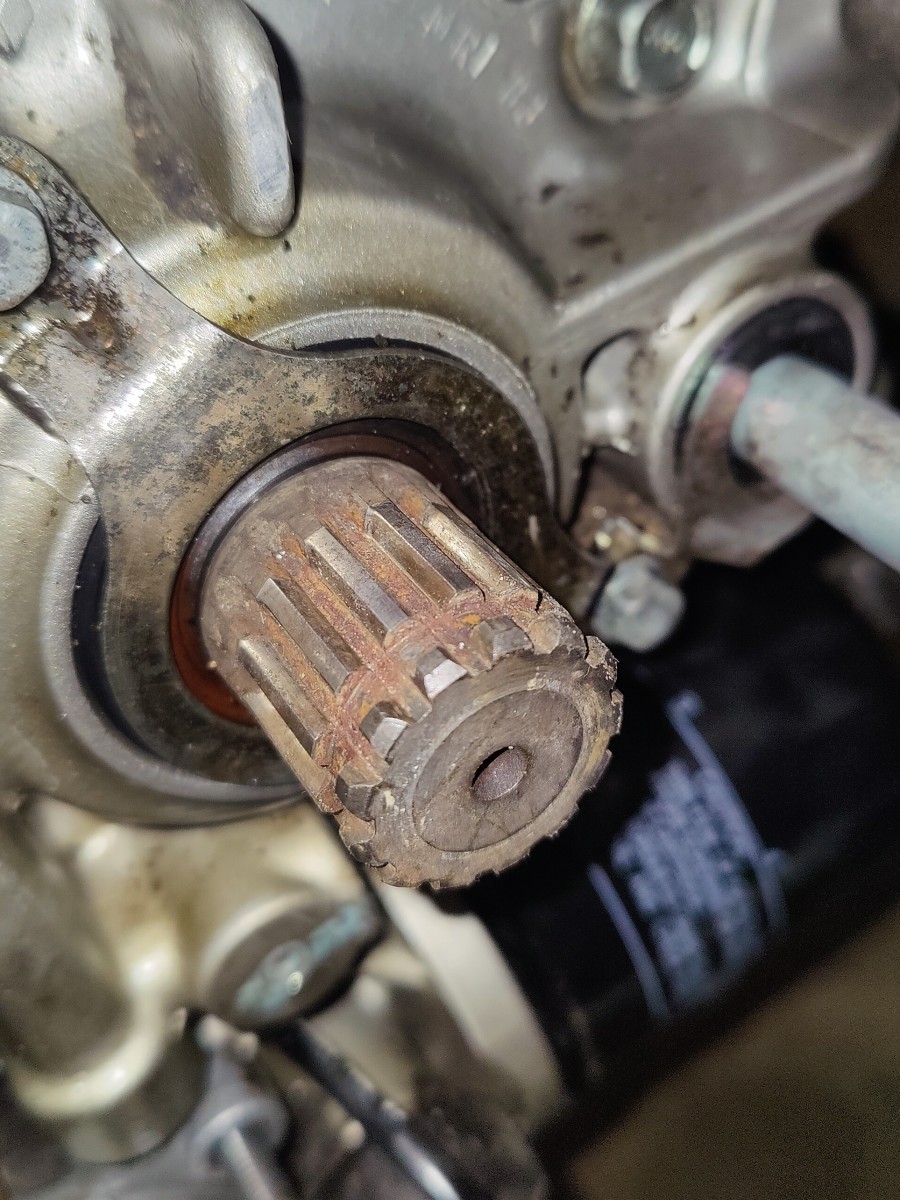

Donc maintenant la suite, le kit chaîne est a changer aussi :
Chaîne avec points durs, le pignon bouffé et la couronne pareille.
Après démontage et nettoyage, on obtient ça :
Les cannelures sont propre, mais il y a quand même une légère usure (je pense normale a 53000km).
Avec un pignon DID, un peu de jeu radial.
Je verrai sûrement pour mettre un des fameux pignons sur mesure quand ils seront dispo en commande.
Rien de plus pour aujourd'hui, la suite dans la semaine.

Et faudra graisser les cannelures... C'est sec !
Oui, j'ai fais un gros nettoyage, je pense qu'il y avait de la graisse d'au moins 20000km la dedans :shock:
Mais il y en aura au remontage :wink:

Bon, une chose est sur, ta moto n'a pas fait l'objet d'un Excès d' Entretien :roll:
